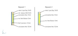

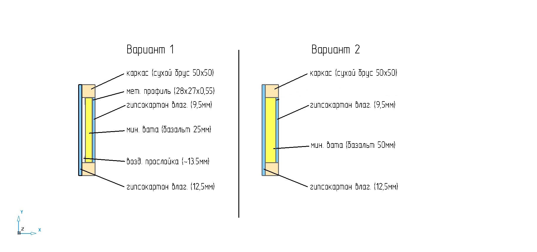

Доброе времени суток!
Начал собирать шумоизоляционныую камеру для работы стакнка в кладовке квартиры.
Каркас уже собрал из сухого бруса 50х50.
Теперь осталось все обшить. Перечитал темы про шумоизоляцию, в голове крутиться 2 варианта.
Один с небольшой воздушной прослойки, второй без прослойки
. (4521 просмотр) <a class='original' href='./download/file.php?id=192507&mode=view' target=_blank>Загрузить оригинал (113.01 КБ)</a>
Вот и думаю будет ли работать первый вариант? Или бог с ним, и делать более простой второй вариант?
Советы практиков приветствуются!

Из-за воздушной прослойки минвата со временем или сразу сползет вниз. Снизу будет заполнено все пространство, а сверху воздух. Ну и мостики передачи вибрации в виде бруса.

nevkon писал(а): ↑21 фев 2021, 06:47 Из-за воздушной прослойки минвата со временем или сразу сползет вниз. Снизу будет заполнено все пространство, а сверху воздух. Ну и мостики передачи вибрации в виде бруса.
Да кстати эту особенность я не учел. Никогда в руках минвату не держал. Учту. +1 к варианту без прослойки. Спасибо.

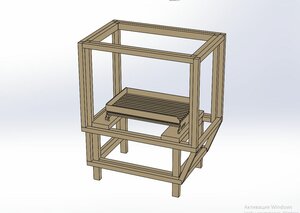

а каркас нельзя поместить внутрь внутреннего кожуха, а внешний повесить как стакан поверх через прослойку ваты. чото мне кажется этот каркас сведет на нет старания

Каркас у меня вот в таком виде.
3D модель (4446 просмотров) <a class='original' href='./download/file.php?id=192550&mode=view' target=_blank>Загрузить оригинал (89.79 КБ)</a>
3D модель

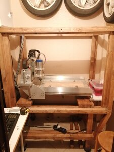

в реальности (4446 просмотров) <a class='original' href='./download/file.php?id=192551&mode=view' target=_blank>Загрузить оригинал (2.48 МБ)</a>
в реальности

[youtube]https://youtu.be/RKS8se01_wc[/youtube] Под станком лежит плита дсп под ней мат для йоги сам станок на виброопоре внутри тумба оклеена автомобильной шумкой потом строительный поролон. Рядом можно смотреть телек :)

но вот сколько уходит в пол к соседям - непонятно. то что в комнате относительное благополучие достигается - это ясно. что за виброопоры?

А вместо кожуха для изоляции воздушного шума проще обшить стены кладовки изнутри. Профиль 50 мм, минвата Акустик баттс 50 мм, плита ГВЛ толщиной 12.5. И будет вам счастье.
И никакого дерева и никакого запенивания, они жесткие и звонкие. Удачи.

VAT писал(а): ↑ но вот сколько уходит в пол к соседям - непонятно. то что в комнате относительное благополучие достигается - это ясно. что за виброопоры?
В пол почти ничего не уходит тумба стоит на резиновых колесах потом дно тумбы потом мат для йоги потом лист лдсп. Виброопора несколько слоев пористой резины старой советской черной (микропорку перепробовал всякую вырезал из ковриков, тапочки сланцы короче все под нагрузкой сплющивается эта резина под нагрузкой стоит нормально) станок качается если подергать рукой. Когда все это строил первой была забота о соседях.
