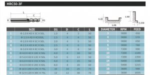

Ну ему же для расчёта все равно нужны исходные данные. Например по алюминию можно и по 0.3 снимать и по 1мм, и на скорости шпинделя 10к и 24к, ну посчитает он что и так и так ок, запаса шпинделя хватает... но это же не значит, что режимы одинаково оптимальны.... или я чего то не понимаю, можно на пальцах обьяснить?
Сообщения: 3775
kochevnik писал(а): Например по алюминию можно и по 0.3 снимать и по 1мм,
Это зависит от диаметра инструмента.
По сколько снимать, при каких видах обработки рекомендует сам производитель инструмента, вот для примера
Режим фрезеровки.png (1364 просмотра) <a class='original' href='./download/file.php?id=185815&mode=view' target=_blank>Загрузить оригинал (135.7 КБ)</a>

К сожалению не могу найти такое для фрез djtool по алюминию ((((
