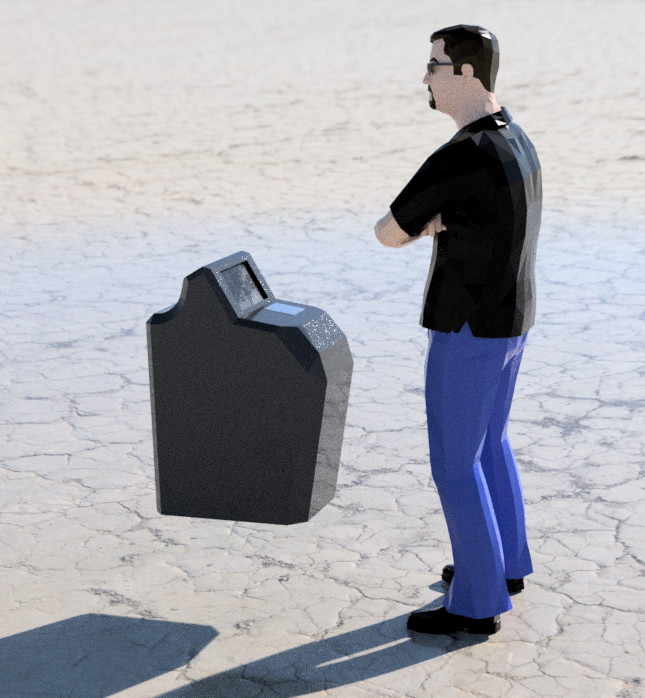

Kupfershcmidt писал(а):Зачистить и одного дня хватит в общем. Дизайн емного перегружен нга мой взгляд. И подходить вплотную с лица неудобно.
зачистить может и да, но проварить каждый шов, чтобы не было щелей - вот это жесть...
про качество дизайна пока ничего не могу сказать, лучше не придумали. А про подход с лица не соглашусь - это относительно маленький бокс, должно быть удобно:
OnChassis.jpg (3747 просмотров) <a class='original' href='./download/file.php?id=180507&sid=aac4773b2931129ec14c4683a0a1dd47&mode=view' target=_blank>Загрузить оригинал (114.92 КБ)</a>
Вообще я таки склоняюсь к металлу, надо разве что решить вопрос со щелями и жесткостью боковин.

Argon-11 писал(а):чтобы не было щелей - вот это жесть...
шпатлевка автомобильная)

Сообщение Argon-11 »
hmnijp писал(а):шпатлевка автомобильная)
Ну тогда порошковой краской не покрасить!
тогда зачистные круги на болгарина, и вперёд)
Argon-11
Сообщения: 2068
Репутация: 461
hmnijp писал(а):тогда зачистные круги на болгарина, и вперёд)
не-не! уж лучше покрасить непорошковой краской, чем проваривать все швы )
ну просто была надежда на дополнительный плюс в технологии с листовым металлом в виде порошковой краски. Видимо, нет такого плюса!
hmnijp
Сообщения: 1754
Репутация: 542
Откуда: Ульяновск
Сообщение hmnijp »
Argon-11 писал(а):не-не! уж лучше покрасить непорошковой краской, чем проваривать все швы )
ну тогда я бы варил и замазывал) это всё оч просто делается в таком случае. да и покрасить тоже можно много где без проблем) даже больше чем порошковой..)
Duhas
Сообщения: 1961
Репутация: 285
Откуда: Красноярск
Сообщение Duhas »
там по идее можно гибкой прилично швов убрать. собрать из 4-5 гнутых деталей.
Kupfershcmidt
Сообщения: 2295
Репутация: 323
Сообщение Kupfershcmidt »
Argon-11 писал(а):А про подход с лица не соглашусь - это относительно маленький бокс, должно быть удобно:
Ну если так как на каринке, то с экраном придётся раком работать....если убрать часть косых переходов то можно удачно скроить под гибку. Дизайнер видать не особо знаком с этим, раз такие рисует фигвамы, что потом исполнители мучаются. Лишите его премии, чтоле.
Argon-11
Сообщения: 2068
Репутация: 461
Kupfershcmidt писал(а):если убрать часть косых переходов то можно удачно скроить под гибку.
да не, гибку делают не только в одной плоскости, так что пока мучения не видны, посмотрим, что резчики-гибщики скажут
Duhas писал(а):там по идее можно гибкой прилично швов убрать. собрать из 4-5 гнутых деталей.
наверное, так и попробуем сделать. Даже и в мыслях не было все грани делать отдельными кусками )
donvictorio
Сообщения: 2458
Репутация: 683
Настоящее имя: Виктор
Сообщение donvictorio »
Argon-11 писал(а):Что скажет уважаемое сообщество?
за день такую штуку сделаю, обварю все сплошняком тигом, вообще без щелей. и в порошок укатаю, если надо. вопрос бюджета.
