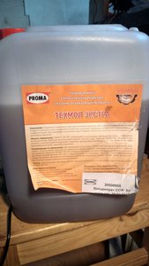

2020-02-12 14.02.19.jpg (2673 просмотра) <a class='original' href='./download/file.php?id=176632&mode=view' target=_blank>Загрузить оригинал (3.97 МБ)</a>
Не знаю насколько она хорошая, просто сравнить не с чем, работает нормально. Отдельные капли ржавчины не дают, если оставить лужу, то след остаётся. Вопрос я думаю ещё в концентрации - я мешаю 6%-7%. Пол-года стоит намешаная - не расслаивается. Использую для тумана.

Kachik писал(а):Не знаю насколько она хорошая,
Я долго выбирал между ней и синаполом, про синапол намного больше отзывов в хорошую сторону, с промы все плевались. Но да, попробую увеличить концентрацию ещё. там у них написано 2-5%, что явно маловато, вопрос в том, а сколько - чересчур? Ну это когда ржавет уже будет от присадок\кислотности или что там сильно изменится при сильной концентрации, не помню химию процесса к сожалению..

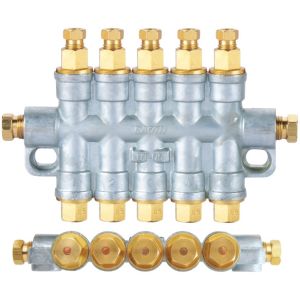

Да и к тому же если работаете с деревом на роутере, и мажете жидкой - нужно ещё смотреть чтоб не стекало на заготовку, когда лить будете, тк это сразу брак. + дроссельная система как на фото по мне так тут совершенно бестолковая - больше подойдет чтоб всё целиком засрать а не смазать. Нужно нормальные импульсные питатели под нужную дозу масла, а с этой к верху нормально не дойдет, а то что дойдет - потом потечет обратно через нижнюю точку, и так каждый раз, тк система фактически открытая. Будете каждый раз ждать пока целиком прокачается. На крайний случай хотя бы обратный клапан перед каждой кареткой.
А так ставить импульсные максимально близко к каждой точке смазки, они будут и в качестве обратного клапана(чтоб не стекало по системе в нижнюю точку, и четко дозировать по объему, а не по времени работы насоса. Почитайте про отличия дроссельных и импульсных систем смазки. выглядят они так
