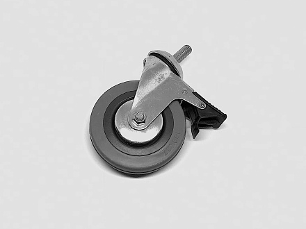

Вопросик назрел.
Хочу под новый станок сделать стол из люминивого профиля и поставить на колесики, чтобы можно было откатывать после работы.
Но колесики нужны с тормозом (фиксацией). Я знаю есть два типа:
1. Колесо всегда на тормозе, снятие с тормоза только во время нажатия на тормозной переключатель. То есть постоянно снятое с тормоза состояние не возможно.
2. Колесо всегда свободно, а тормоз фиксируется переключателем вкл/выкл. Такой вариант можно дискретно ставить на тормоз и снимать с тормоза.
Подскажите, если кто сталкивался, вот такое колесико к какому типу относится?
https://www.soberizavod.ru/catalog/koly ... e_id=58664
Колесо.jpg (1373 просмотра) <a class='original' href='./download/file.php?id=167972&mode=view' target=_blank>Загрузить оригинал (22.9 КБ)</a>

daemon78 писал(а):Подскажите, если кто сталкивался, вот такое колесико к какому типу относится?
Нажал - пластмассовый лепесток заблокировал колесо и зафиксировался.
Существуют с металлическими кнопками-лепестками, где брать не знаю.

Сообщения: 3310
Тормоза у колесиков эта фигня полная, станок будет качаться при работе, как тумбочка при разном положении колесиков, у них люфт большой.
Я себе делаю так - ставлю раму станка по углам и в середине на винтовые опоры, по углам рядом с опорами колесики. Закрутил ножки, переехал куда надо, выкрутил ножки, колесики повисли в воздухе. Саму плиту-стол станка к раме креплю через 15 шт демферов. Вибрация будет гаситься на ура.

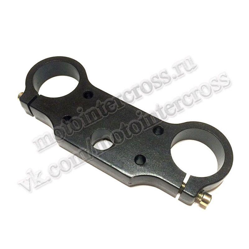

привет!
просят по-знакомсту выпилить траверсу для кроссового мотоцикла, типа такой
photo_2019-08-21_15-44-35.jpg (1256 просмотров) <a class='original' href='./download/file.php?id=167999&mode=view' target=_blank>Загрузить оригинал (46.87 КБ)</a>
какую марку сплава алюминия лучше выбрать под это дело?

MaksSavchuk
Сообщения: 119
Зарегистрирован: 17 май 2019, 09:56
Репутация: 13
Настоящее имя: Максим Савчук
Сообщение MaksSavchuk »
cncmybox писал(а):какую марку сплава алюминия лучше выбрать под это дело?
7075 если есть

cncmybox
Сообщения: 305
Репутация: -19
Сообщение cncmybox »
7075 если есть
а "русский" аналог какой будет? это ж, вроде, американская маркировка?
Бди! (с) Козьма Прутков

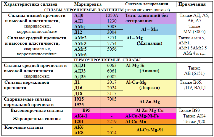

Сообщения: 3310
cncmybox писал(а):а "русский" аналог какой будет?
прямого как-то нет
AL сплавы.png (1199 просмотров) <a class='original' href='./download/file.php?id=168001&mode=view' target=_blank>Загрузить оригинал (93.85 КБ)</a>
cncmybox
Сообщения: 305
Репутация: -19
ну то есть самый распространённый В95 подойдёт?

cncmybox писал(а):ну то есть самый распространённый В95 подойдёт?
https://emk24.ru/wiki/alyuminiy_i_ego_s ... 5_4370959/
https://nfmetall.ru/articles/32.html

cncmybox писал(а):а "русский" аналог какой будет? это ж, вроде, американская маркировка?
это из велосипедной бытности, самый распространенный там 6061, классом повыше 7075
подойдет, но лучше с буквой Т
