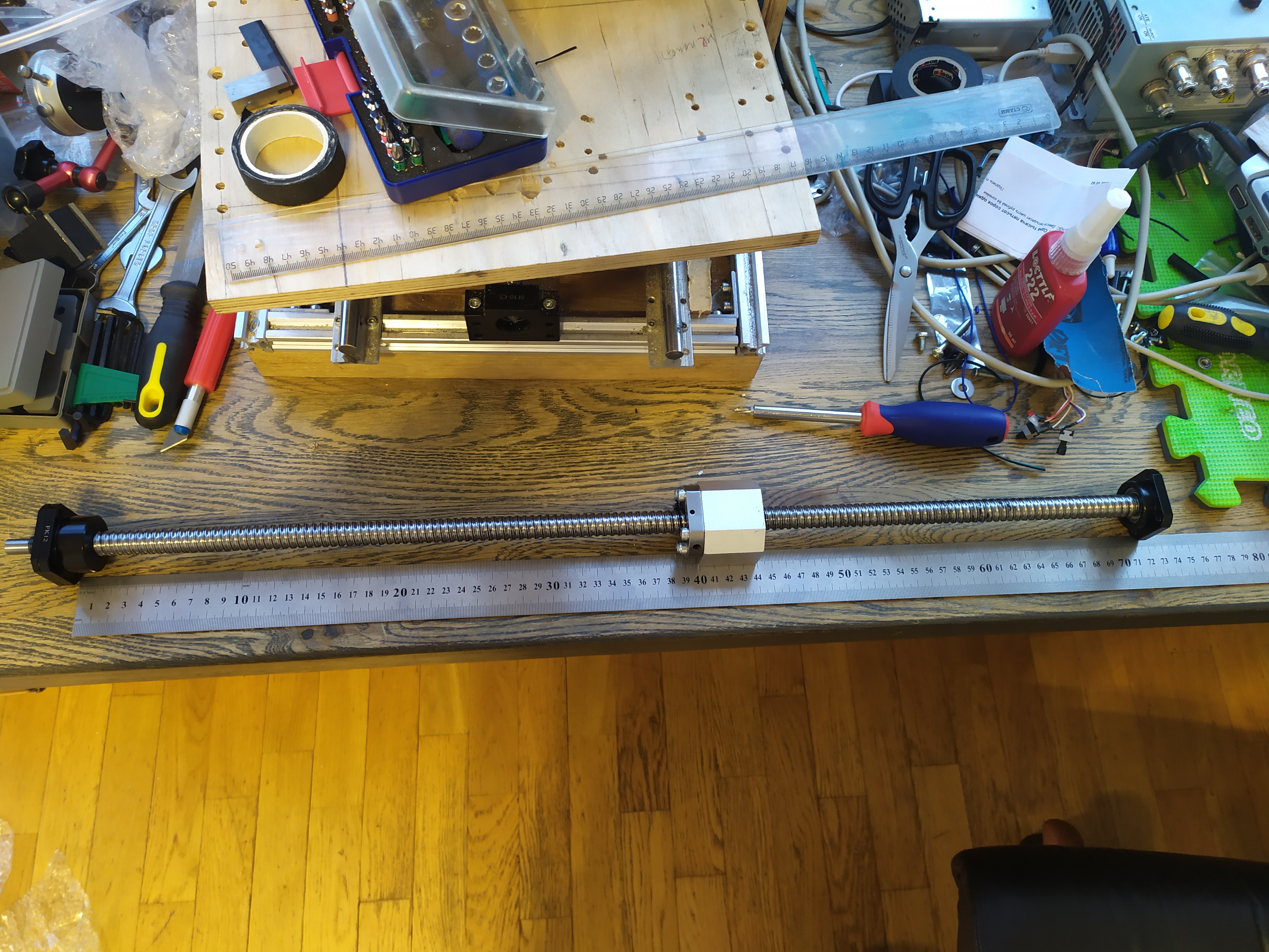

У кого в станке есть ШВП 1605 между FK12/FF12, подскажите пожалуйста длину ШВП и расстояние между опорами.
Надо срочно прикинуть, какое расстояние между опорами будет у ШВП 800мм, если опоры установлены впритык, то есть ШВП между ними не гуляет, обработка концов стандартная,чтобы профиль заказать, а опор таких нет под рукой, только BK/BF

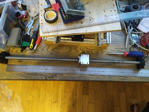

daemon78 писал(а): У кого в станке есть ШВП 1605 между FK12/FF12, подскажите пожалуйста длину ШВП и расстояние между опорами.
Если у кого то будет такая же задача, по быстрому прикинуть размеры, то внизу фото для ШВП 1605 - 750мм со стандартной обработкой концов. Для FK12/FF12 - 710 мм
Для BK12/BF12 - 682 мм

daemon78 писал(а):Если у кого то будет такая же задача, по быстрому прикинуть размеры, то внизу фото для ШВП 1605 - 750мм со стандартной обработкой концов.
Если не затруднит, добавь показания линейки цыфирями, а то с фотки читать не очень удобно.

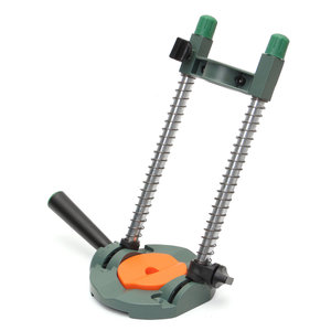

daemon78 писал(а):Хотел спросить, а в домашних условиях (дрель, шуруповерт) реально просверлить отверстия в трех миллиметровой стали?
Я в хозяйстве пользуюсь вот такой приспособой:
Держатель.jpg (2019 просмотров) <a class='original' href='./download/file.php?id=164802&mode=view' target=_blank>Загрузить оригинал (151.77 КБ)</a>
очень удобно выдерживать вертикаль и, если понадобится, сверлить под углом...
https://vk.com/rom327

Rom327 писал(а):Если не затруднит, добавь показания линейки цыфирями, а то с фотки читать не очень удобно.
Готово.
Rom327 писал(а):Я в хозяйстве пользуюсь вот такой приспособой:
Ага, у меня есть примерно такая же штуковина для дрели. Но вот возьмет ли дрель сталь 3мм? Если возьмет, то что за сверло для этого нужно?

Лучше сверлить шуриком, он на низах лучше тянет при малых размерах
Обороты не большие, иначе быстро затупишь сверло
Сверло любое по железу, возьми старых из времен СССР, они на дорогие
Чем то смазывать очень желательно
Твердосплавные не бери
daemon78 писал(а):Но вот возьмет ли дрель сталь 3мм?
Почему нет? Для эпизодических работ пойдет любое сверло по металлу из быстрореза, кроме откровенной "китайщины". Масло (практически любое) и не очень высокие обороты и все просверлится.
Сообщения: 3310
daemon78 писал(а): Но вот возьмет ли дрель сталь 3мм? Если возьмет, то что за сверло для этого нужно?
Я беру HSS сверла Бош (не реклама). У них на обороте упаковки звездочками обозначена твердость HSS-R, HSS-G, HSS-Co (кобальт), HSS-Ti (титан). Так вот HSS-R - откровенное "гуано", HSS-G так себе для быта сойдет, но не для построения станка. На титан меня жаба задушила, а кобальтовыми я в проф.трубе 80х80 толщиной 8мм 16 отверсий просверлил в легкую и даже не "село". В прошлом году проф.листы к уголкам 3мм крепил, отверсий каких 200 одним сверлом и дрелью и все путем. Главное не перегревать оборотами и ВД-кой пшикать или маслица капать.
