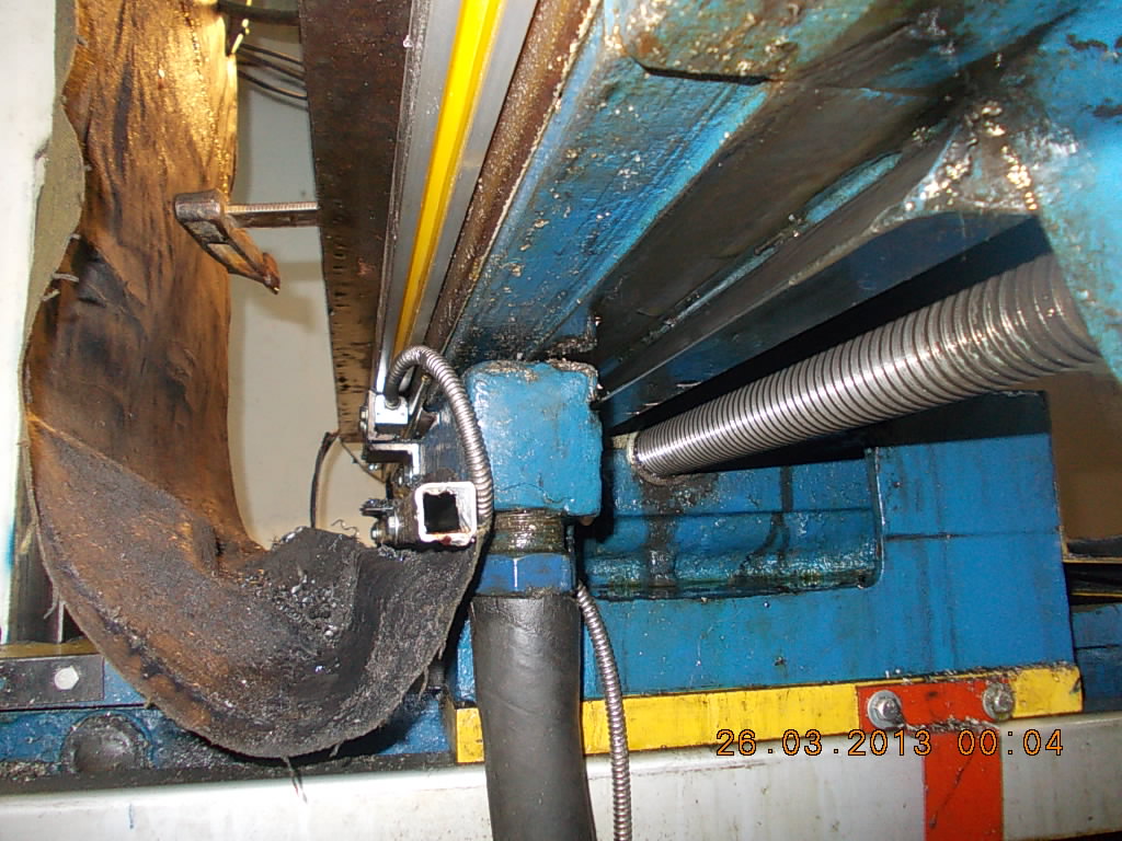

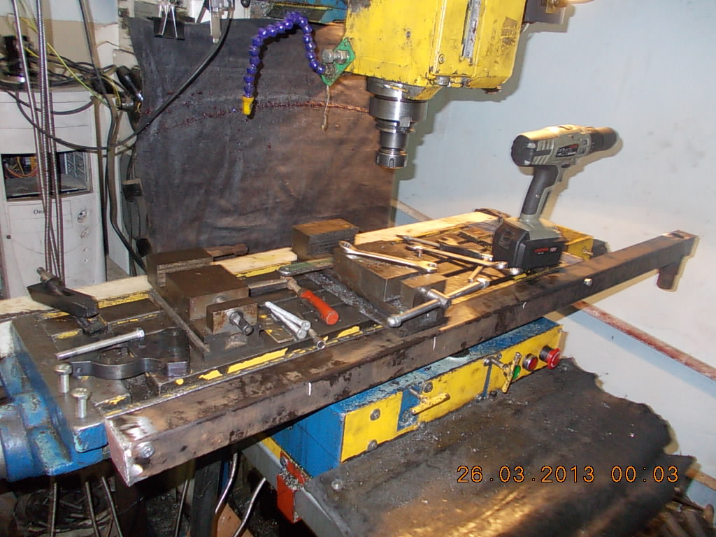

Пока шпиндель обкатывается, делаю небольшую модернизацию. У 6Т80Ш слив со стола сделан сзади. И сделано так чудно что СОЖ стикает по стенке стола, потом по лстохвостам. Попадает в желобок и стекает по шлангу. Если желобок забивается стружкой то сложно чистить, и СОЖ льется со всех сторон. Разок даже серву залило, повезло что не коротнуло.
DSCN1371.JPG (5809 просмотров) <a class='original' href='./download/file.php?id=13212&mode=view' target=_blank>Загрузить оригинал (250.6 КБ)</a>
Заварил квадратную трубу 60х60 с двух концов и прикрутил спереди стола. Завтра прорези сделаю для слива СОЖ в трубу со стола

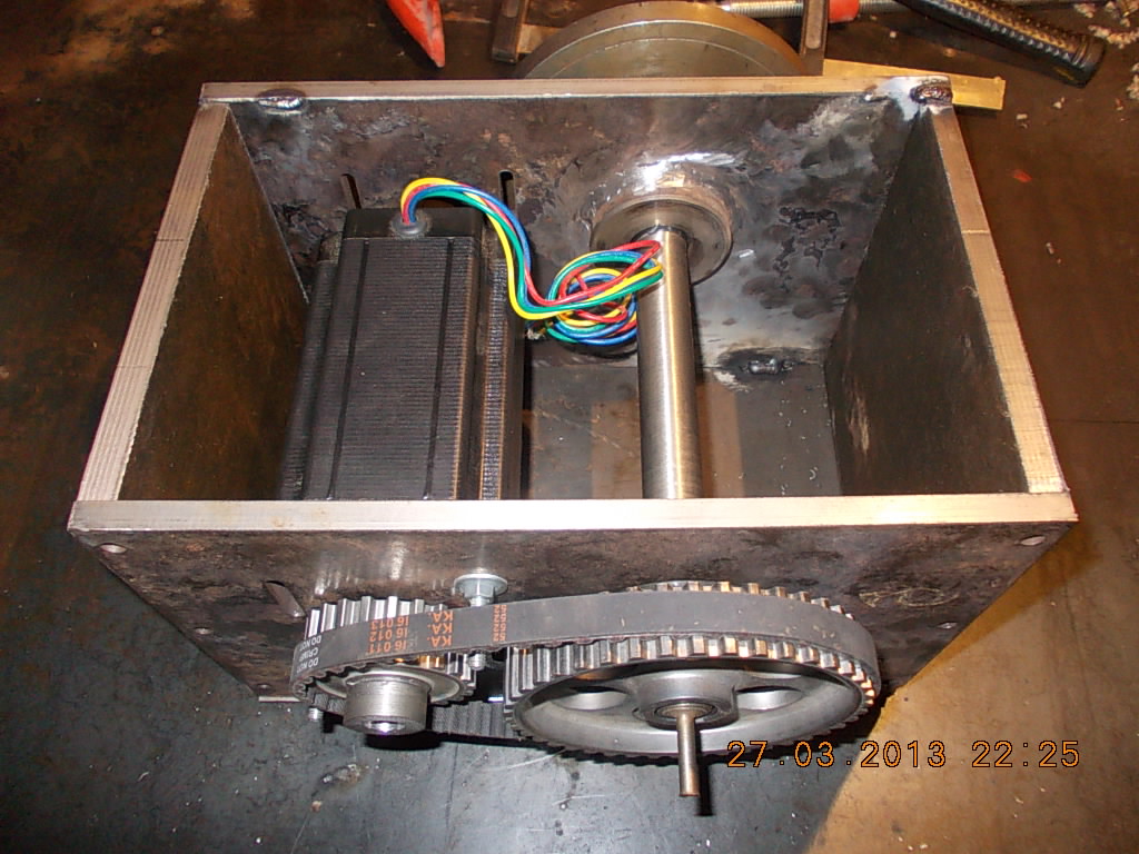

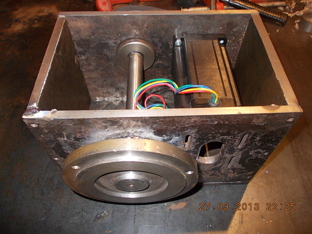

На своих станочках сообразил небольшой набросок. Это типо поворотная ось для плазмы. Поворотка должна работать под водой, да и еще по ней ток должен проходить.

вопросик? шкивы от ГРМ???
и что далжно находиться в воде? весь агрегат или только поворотка?

Как под водой? Целиком?

master_70 писал(а):и что далжно находиться в воде? весь агрегат или только поворотка?
только передняя часть где сейчас планшайба, будет под водой. Там сальник уже поставил. Ну, а задняя часть не в воде. Там токосъемник будет.
Nick писал(а):Кстати недавно на выставке видел шаговик от элекропривода,
100 ваттные сервы Яскава разбирал там сальник стоит спереди. Если выходы проводов залить чем то чтоб вода не проходила, то тоже топить можно будет. 400 ваттную серву не разбирал спереди, а вот выходы проводов получшее 100 ваттной сделаны возможно серву топить можно без переделки :)

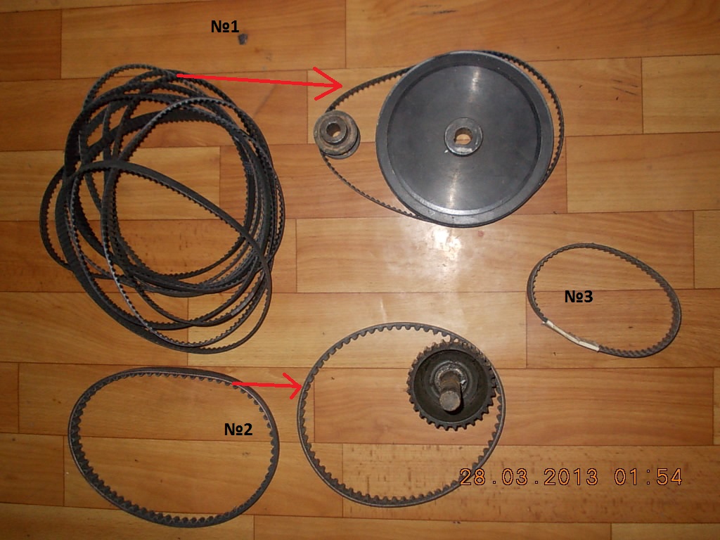

Шкивы то понято ВАЗовские (вроде), вот ремешек, очень интересно от чего. Хороший комплект для фрезерных портальников.

Мотор под воду грузить не придется, он вынесен.
И для этого станка будет решаться уже по испытаниям:под водой, поливка водой или без воды

giraf_79 писал(а):вот ремешек, очень интересно от чего.
у меня кучка ремней. Если вижу небольшого размера то покупаю, пусть лежат.
DSCN1393.JPG (5725 просмотров) <a class='original' href='./download/file.php?id=13286&mode=view' target=_blank>Загрузить оригинал (267.75 КБ)</a>
№1 это такие стоят на китайских порталах, рядом большой и маленький шкив из стали именно они стоят в китайских порталах
№2 это ремни от авто и шкив выдран откуда то.
№3 это ремень с китайского рубанка или что то того. Он шировкий, если его разраезать то получается 2 ремня. Такие ремни стоят на моем маленьком портале
giraf_79 писал(а):Хороший комплект для фрезерных портальников.
редукция маленькая

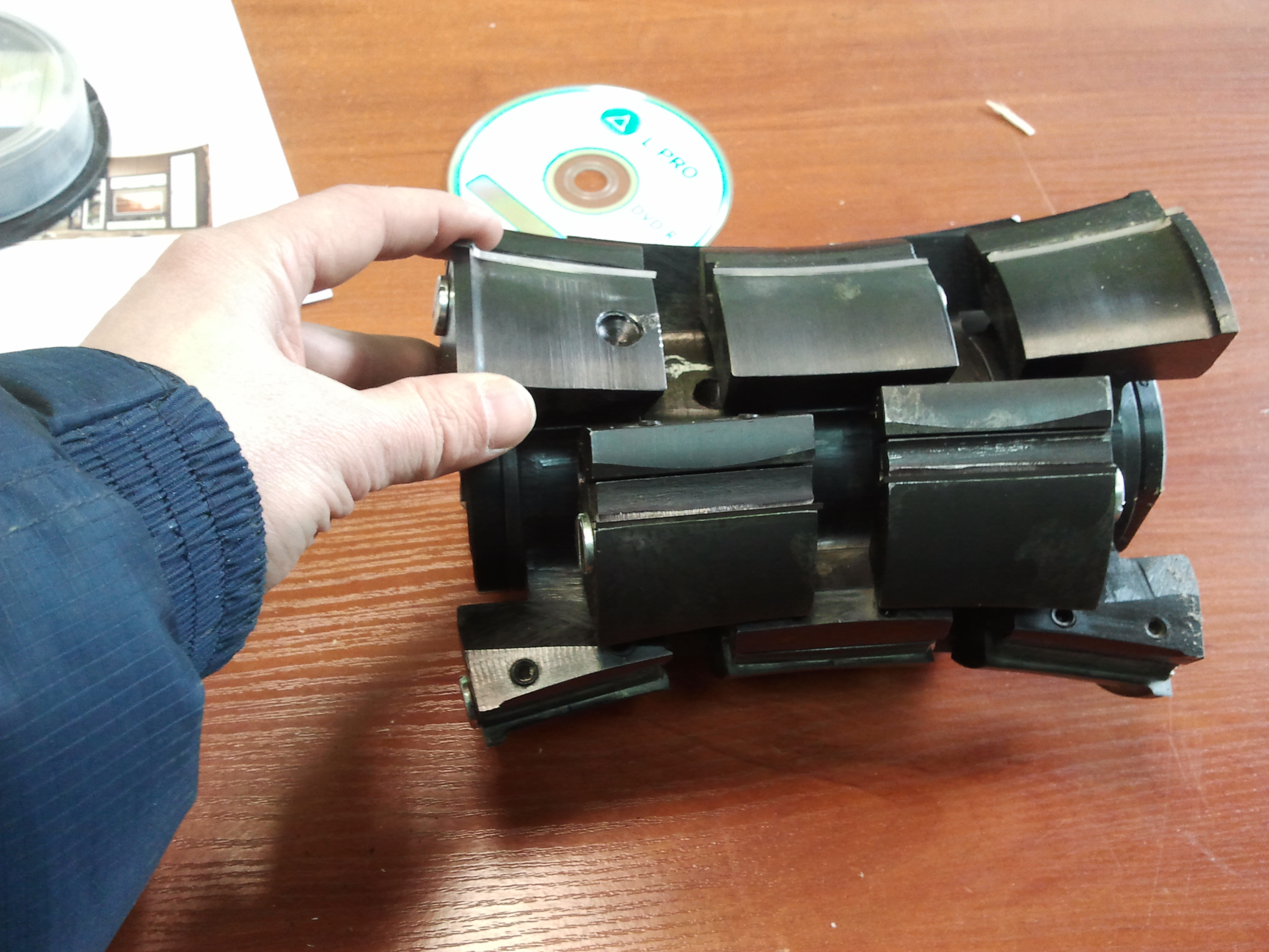

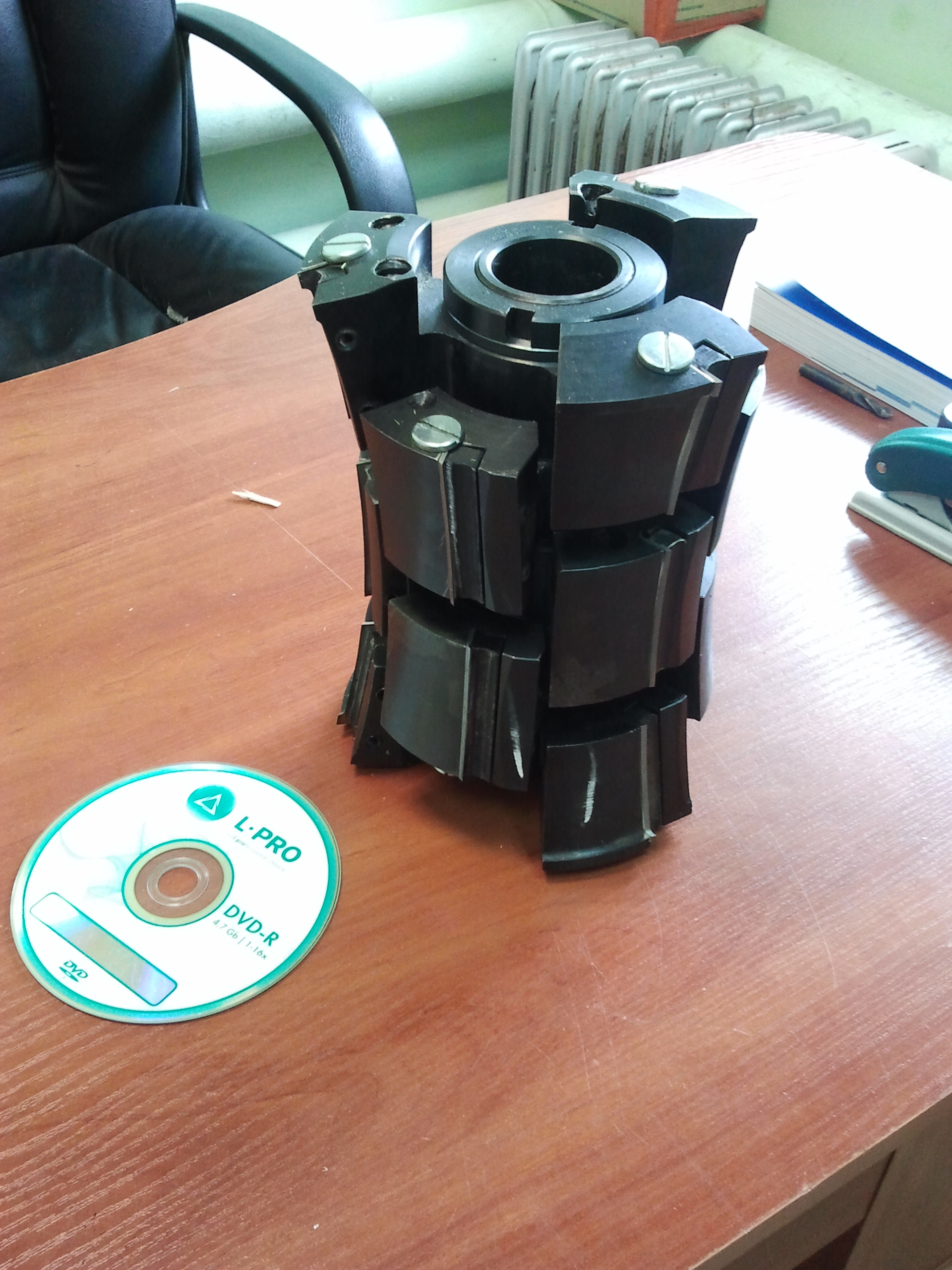

aftaev писал(а):Конструкция шпинделя позволяет
Вот слабо тебе на твой станок фрезку маленькую поставить))) Специально для тебя на работе сфоткал)) перед установкой на станок.

tooshka писал(а):Вот слабо тебе на твой станок фрезку маленькую поставить)))
а ты подари, я проверю :)

aftaev писал(а):а ты подари, я проверю
К тебе отправлять - газель надо нанимать)) Тяжеленная блин зараза, пока из ящика доставал все руки изрезал((
