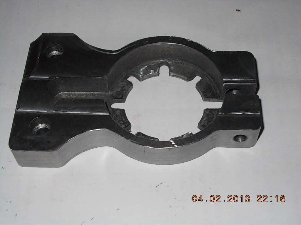

Сделал приспособу для зажима CAT/BT 40 из стали СТ3
DSCN1086[1].JPG (9330 просмотров) <a class='original' href='./download/file.php?id=11517&mode=view' target=_blank>Загрузить оригинал (269.72 КБ)</a>
DSCN1087[1].JPG (9330 просмотров) <a class='original' href='./download/file.php?id=11518&mode=view' target=_blank>Загрузить оригинал (211.41 КБ)</a>
Это приспособление нужно для фиксации оправки в удобном положении (стол фрезерного/ верстак и тд..)
Неудобно в шпинделе зажимать инструмент(фреза) с достаточным усилием, что приводит к вытаскиванию инструмента из цанг и их повреждению.
Приспособа призвана продлевать жизнь цангам и инструменту.
Приспособление может зажимать оправки CAT/BT 40 с пазом и без него.
Файл в SW2012
CAT40.rar
(161.61 КБ) 692 скачивания

Хорошая штука :good:
Тоже надо делать.
Зажимной болт можно поставить по типу велосипедного-быстрозажимного.
Сообщения: 34042
Re: Мои станочки
nik1 писал(а):Зажимной болт можно поставить по типу велосипедного-быстрозажимного.
мои оправки все с пазами :) да и болтом пару оборотов сделать не проблема.

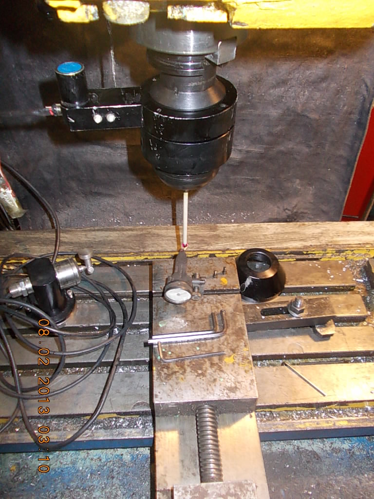

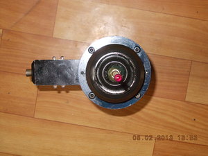

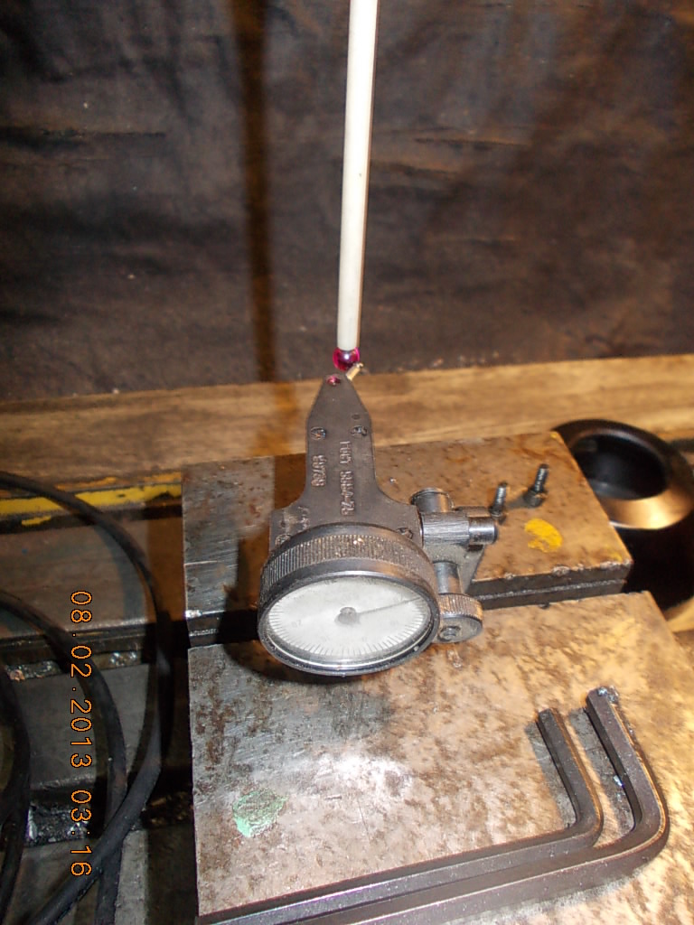

Настройка Ренишоу
Настройка Ренишоу как описано в мануале.
Индикатором обкатываем рубин Ренишоу. По индикатору регулировочными винтами регулируем так чтобы не было биений на индикаторе.
DSCN1103.JPG (9229 просмотров) <a class='original' href='./download/file.php?id=11706&mode=view' target=_blank>Загрузить оригинал (248.34 КБ)</a>
DSCN1105.JPG (9229 просмотров) <a class='original' href='./download/file.php?id=11707&mode=view' target=_blank>Загрузить оригинал (258.61 КБ)</a>

Биений при вращении?
А где у него винты???
Сообщения: 34042
Re: Мои станочки
Nick писал(а):Биений при вращении?
Шпиндель включаешь, подводишь к поверхности и сразу видно биение. Регулируешь примерно чтоб мало било потом по индикатору настраиваешь. Если шибко нужна точность то настраивал по микроскопу USB.
https://www.youtube.com/watch?v=TvphKvGXP_4
Nick писал(а):А где у него винты???
Снизу(когда в шпиндель зажат) в неудобном месте. В новых моделях как на видео выше уже сделали по умному.
4ре регулировочных винтов, а в центре пыльник из презика :hehehe:

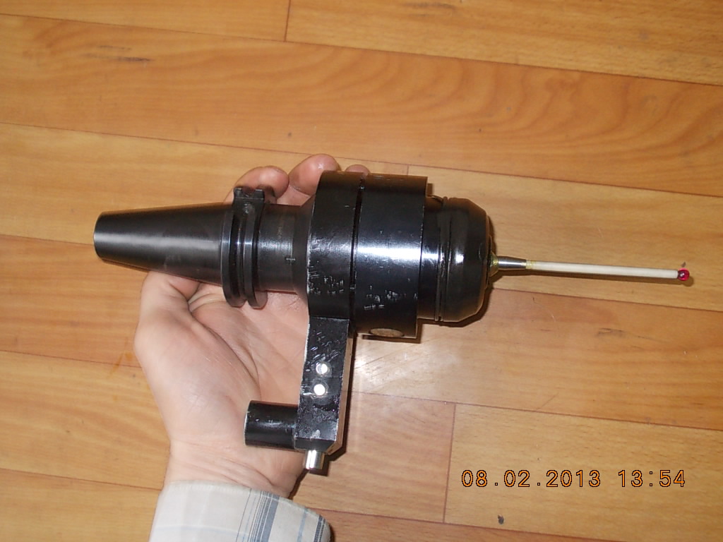

DSCN1107.JPG (9205 просмотров) <a class='original' href='./download/file.php?id=11710&mode=view' target=_blank>Загрузить оригинал (239.56 КБ)</a>
а вот такая это бандура "маленькая"
DSCN1109.JPG (9205 просмотров) <a class='original' href='./download/file.php?id=11711&mode=view' target=_blank>Загрузить оригинал (226.46 КБ)</a>
Когда настраивал Ренишоу заметил люфт шпинделя. Пора подтягивать подшипы в шпинделе. Грядет разборка шпинделя :hammer: :spanner:

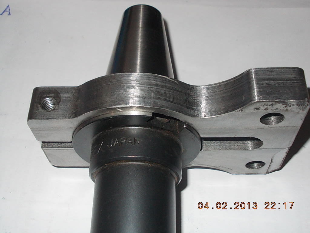

Сегодня зажало гайку в оправке что обычными способами не выкрутить. Такого никогда не было. Зажал в свое приспособление, а так как еще не выточил шпонку то просо зажал винтом по крепче. Откручивать пришлось вставляя в трубу ключ. Оправка в зажиме проворачивалась. Вставил шпонку чтоб не проворачивалась и открутил гайку. Если бы сделал зажим из Ала или пластика наверно свернул ему голову :)
Сообщения: 8408
Re: Мои станочки
У меня пока из капролона захват
Зажимаю его в тисках так, чтобы губки тисков держали захват до самого патрона
И таким образом сломать захват , практически нереально
Железная конечно лучше , но пока нету

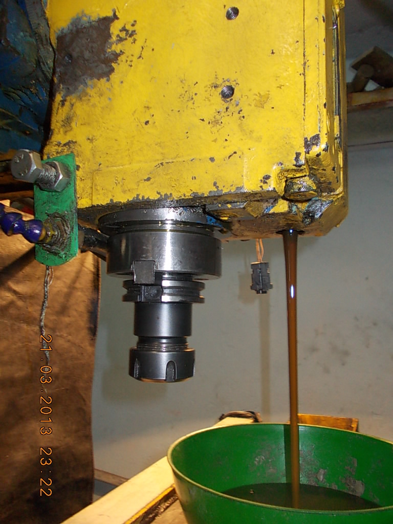

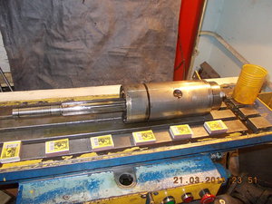

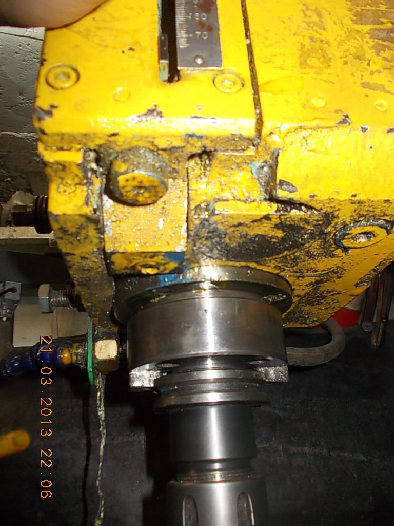

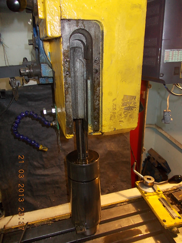

Плановый ремонт шпинделя 6Т80Ш и небольшая модернизация перед серьезной работой
У 6Т80Ш при обильной работе пинолью начинает сочится масло
DSCN1330.JPG (8906 просмотров) <a class='original' href='./download/file.php?id=13082&mode=view' target=_blank>Загрузить оригинал (238.96 КБ)</a>
Слив масло в вертикальной голове его около 4х литров
DSCN1332.JPG (8906 просмотров) <a class='original' href='./download/file.php?id=13083&mode=view' target=_blank>Загрузить оригинал (271.06 КБ)</a>
Чтобы вытащить шпиндель снимается пиноль
DSCN1334.JPG (8906 просмотров) <a class='original' href='./download/file.php?id=13084&mode=view' target=_blank>Загрузить оригинал (285.62 КБ)</a>
Легким постукиванием резиновым молотком сверху шпинделя он вылазит из коробки
DSCN1335.JPG (8906 просмотров) <a class='original' href='./download/file.php?id=13085&mode=view' target=_blank>Загрузить оригинал (274.29 КБ)</a>
Длина шпинделя чуть больше 600мм
DSCN1338.JPG (8906 просмотров) <a class='original' href='./download/file.php?id=13086&mode=view' target=_blank>Загрузить оригинал (234.06 КБ)</a>

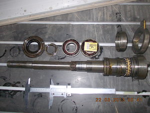

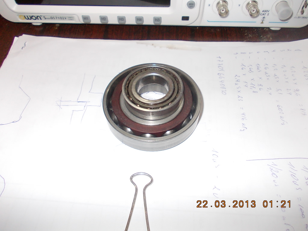

Шпиндель в разобранном виде
DSCN1339.JPG (8893 просмотра) <a class='original' href='./download/file.php?id=13087&mode=view' target=_blank>Загрузить оригинал (237.98 КБ)</a>
Сверху стоят 2 радиальноупорных подшипника 3620В
Номинальная частота вращения: 13000 об./мин. (для жидкой смазки)
http://samip.ru/2011/11/%D0%BF%D0%BE%D0 ... 6208-7208/
Снизу стоит 2х рядный роликовый радиальный 3182110 (аналог NN3010K)
Ориентировочная цена наиболее качественных и дорогих подшипников этого типа составляет около 270 — 280 евродолларов
Максимальная номинальная частота вращения — 12000 об/мин.
http://samip.ru/2012/09/%D0%BF%D0%BE%D0 ... 0-nn3010k/
Все подшипники внешним диаметром 80мм
Снизу подшипник от 6Т80Ш, сверху с китайского шпинделя 3квт :lol:
DSCN1339.JPG (8893 просмотра) <a class='original' href='./download/file.php?id=13088&mode=view' target=_blank>Загрузить оригинал (232.23 КБ)</a>

Нашел, из-за чего масло сочится?
Сообщения: 34042
Re: Мои станочки
Nick писал(а):всегда интересно посмотреть из чего состоят серьезные железки
после этого китайские шпиндели мелочевка :) На некоторых фрезерных станках клонах китайских в шпинделе пару подшипников стоит :)
Если менять на новые ХОРОШИЕ подшипы нужно около 400 баксов. Все подшипники судя по описанию прецизионные. Если не найду буду старые ставить, но придется на канифоль сажать, чтоб не проворачивались обоймы.

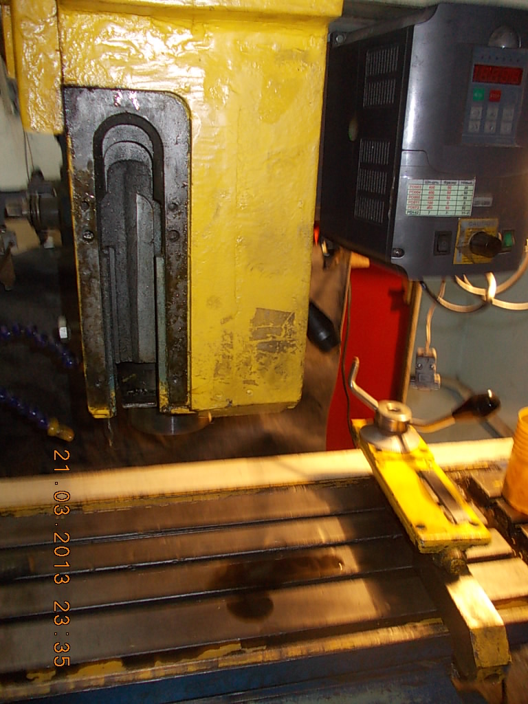

Nick писал(а):Нашел, из-за чего масло сочится?
а на http://cnc-club.ru/forum/download/file. ... &mode=view видишь черную полоску на корпусе шпинделя вот он и пропускает. Думкаю на токарном расточить под второй сальник :)
На той же фотке отверстие в станине, срезал шлифмашинкой переключатель подач. Достал он меня. В него упирается ручка тисков и они при подаче моугт или затягиваться или откручиваться.

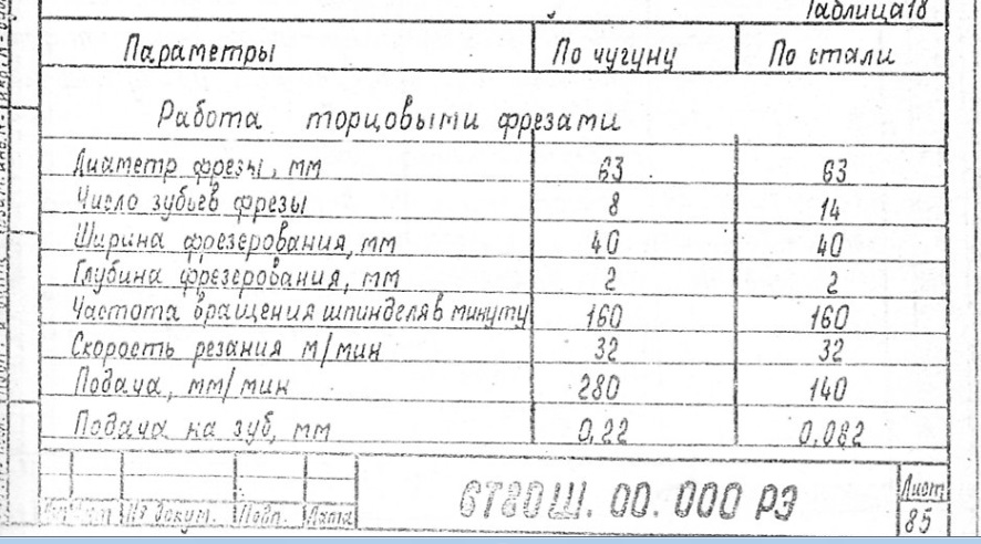

Предельные режимы для этого шпинделя
Предел.jpg (8884 просмотра) <a class='original' href='./download/file.php?id=13089&mode=view' target=_blank>Загрузить оригинал (150.51 КБ)</a>

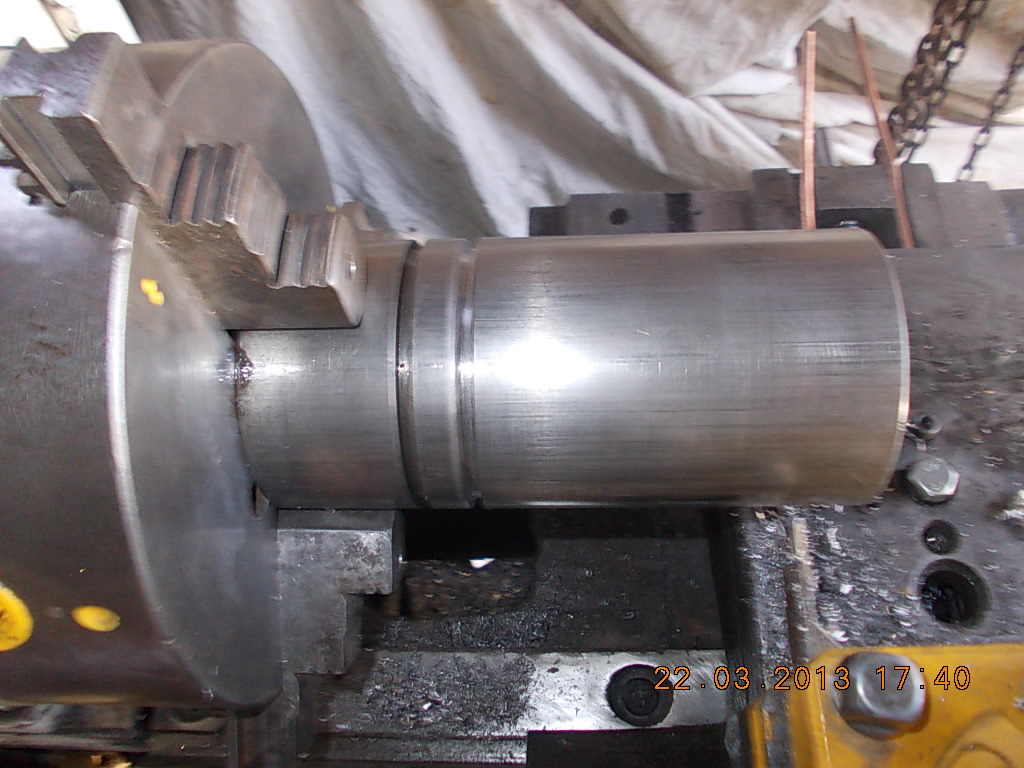

Не смотря что у нас Новый Год 5 дней, на рынке народу мало но нашел новые подшипники по 10 баксов :good:
Проточил на шпинделе вторую канавку под сальник
DSCN1343.JPG (8856 просмотров) <a class='original' href='./download/file.php?id=13099&mode=view' target=_blank>Загрузить оригинал (235.02 КБ)</a>

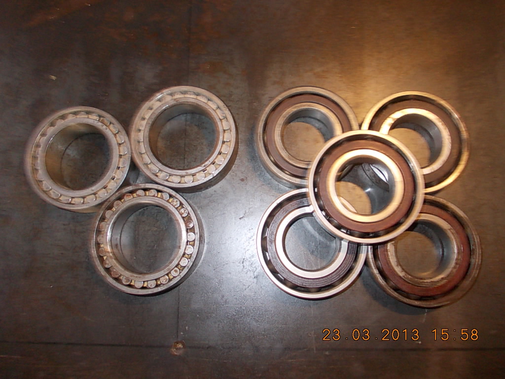

Скупил на рынке все подшипники, пока они стоят в 20раз дешевле :hehehe:
DSCN1351.JPG (8804 просмотра) <a class='original' href='./download/file.php?id=13129&mode=view' target=_blank>Загрузить оригинал (250.49 КБ)</a>
Объездил многие магазины и рынки, мало кто знает что такое Локтайт. Найти Локтайт для фиксации подшипников не удалось, заказывать шибко долго.
Знакомый который занимался востановлением станков рассказывал что в древние времена подшипники в шпинделях фиксировали канифолью. Если позволял агрегат нагревали до температуры плавления канифоли это около 100град. Мазали канифоль и собирали подшипники. Греть мне не хочется шпиндель в духовке.

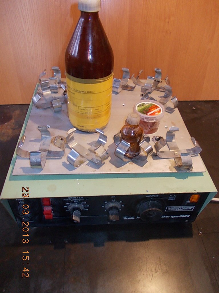

Сделал заменитель Локтайта :hehehe: Нужно: дихлорэтан + канифоль + качалка(или трясти руками часок пока не раствориться канифоль :lol: )
DSCN1349.JPG (8804 просмотра) <a class='original' href='./download/file.php?id=13128&mode=view' target=_blank>Загрузить оригинал (264.85 КБ)</a>
Мажется на посадочные места подшипников, дихлорэтан хорошо испаряется и канифоль со временем затвердеет. Потом вынуть подшипники можно будет только нагрев их до 80-130 град, прям как у Локтайта :hehehe:

aftaev писал(а):Также делал паяльную пасту, только на спирту :beer_blow:
Наверно всётаки не паяльную пасту, а флюс. Сомневаюсь, что твоя качалка поможет растворить припой в спирте. :hehehe:

UAVpilot писал(а):Наверно всётаки не паяльную пасту, а флюс
да верно
UAVpilot писал(а): Сомневаюсь, что твоя качалка поможет растворить припой в спирте.
Уже растворила. Там выставляется скорость и амплитуда. Качалка колбасится так что по столу "ездит"
