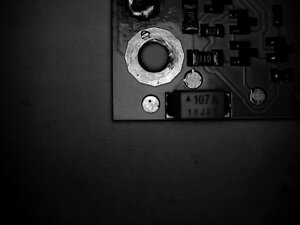

Serg писал(а): ↑ Интересно было-бы глянуть как это среагирует на реперы на платах NUCLEO - иммерсионное золото на фоне белой паяльной маски...
У меня нет NUCLEO, но тоже стало интересно посмотреть на плату с белой маской. Нашлась старая, паяная лет 10 назад. После печки и спустя столько лет, HALS уже не так блестит.
Изображение камеры настроено по умолчанию.
color1.png (4513 просмотров) <a class='original' href='./download/file.php?id=193309&mode=view' target=_blank>Загрузить оригинал (420.91 КБ)</a>
color2.png (4513 просмотров) <a class='original' href='./download/file.php?id=193308&mode=view' target=_blank>Загрузить оригинал (413.47 КБ)</a>

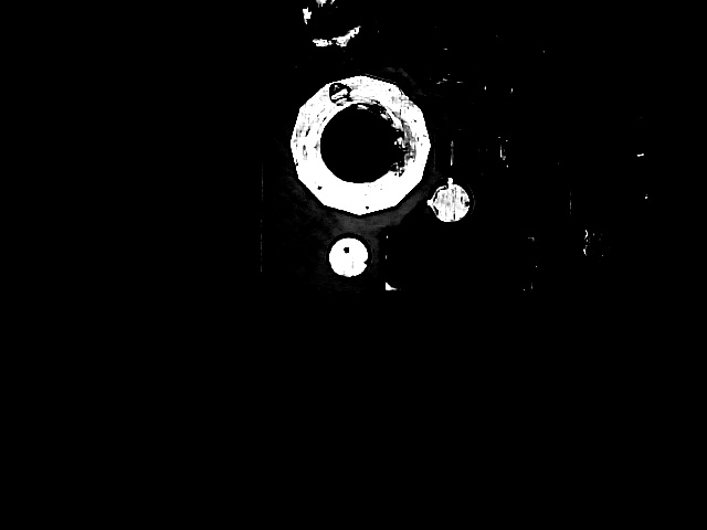

Черно-белое, после минимальной обработки, репер смещается по диагонали, его вид не меняется
bw001.jpg (4513 просмотров) <a class='original' href='./download/file.php?id=193311&mode=view' target=_blank>Загрузить оригинал (69.91 КБ)</a>
bw002.jpg (4513 просмотров) <a class='original' href='./download/file.php?id=193312&mode=view' target=_blank>Загрузить оригинал (62.9 КБ)</a>
bw003.jpg (4513 просмотров) <a class='original' href='./download/file.php?id=193310&mode=view' target=_blank>Загрузить оригинал (57.54 КБ)</a>

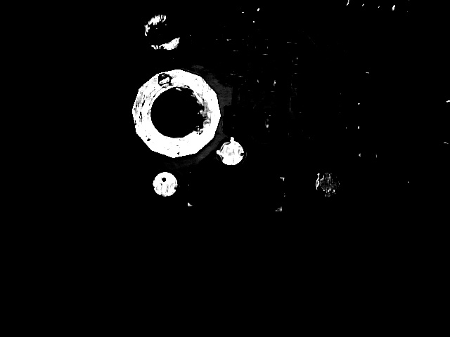

То же самое с подкрученными яркостью и контрастом
bwx001.jpg (4513 просмотров) <a class='original' href='./download/file.php?id=193314&mode=view' target=_blank>Загрузить оригинал (22.3 КБ)</a>
bwx002.jpg (4513 просмотров) <a class='original' href='./download/file.php?id=193315&mode=view' target=_blank>Загрузить оригинал (20.26 КБ)</a>
bwx003.jpg (4513 просмотров) <a class='original' href='./download/file.php?id=193313&mode=view' target=_blank>Загрузить оригинал (13.74 КБ)</a>
Обнаружение репера и отверстия в качестве репера
fiduc001.jpg (4513 просмотров) <a class='original' href='./download/file.php?id=193317&mode=view' target=_blank>Загрузить оригинал (36.21 КБ)</a>
fiduc002.jpg (4513 просмотров) <a class='original' href='./download/file.php?id=193316&mode=view' target=_blank>Загрузить оригинал (41.65 КБ)</a>

А если НЕ выделять голубым прямоугольником область для автопоиска репера?

Дед Иван писал(а): Может установить отдельную камеру с маленьким углом обзора 5 градуса. Навести ее только на одну реперную точку, что бы по близости не было не одной площадки и переходного отверстия. Взять к примеру эндоскоп, маленькая места мало занимает. Или все же в самой программе покопаться?
я бы попробовал камеру поближе к плате подвинуть, если это возможно. у меня похожая с такими же светодиодами. но их отражения на периферии кадра и вооще не мешают. область поиска реперов ограничить квадратом в центре кадра. фокус на камере подкрутить - размазанное ж все... маску вокруг кружка снять - контраст лучше

bolek4321 писал(а): У меня нет NUCLEO, но тоже стало интересно посмотреть на плату с белой маской. Нашлась старая, паяная лет 10 назад. После печки и спустя столько лет, HALS уже не так блестит.
Там выше есть фотка свежей платы с белой маской - чтоб сфоткать на телефон пришлось отключить вспышку и светить фонариком сбоку под углом ~45°, иначе по центру получалось одно большое белое пятно.
merkwurdigliebe писал(а): я бы попробовал камеру поближе к плате подвинуть, если это возможно. у меня похожая с такими же светодиодами. но их отражения на периферии кадра и вооще не мешают. область поиска реперов ограничить квадратом в центре кадра. фокус на камере подкрутить - размазанное ж все... маску вокруг кружка снять - контраст лучше
Мы в том числе и для этого поставили камеру с механизированным объективом.

Prav писал(а): ↑10 мар 2021, 15:20 А если НЕ выделять голубым прямоугольником область для автопоиска репера?
1. Реперы нужны для коррекции координат установки элементов на плату. Если бы обработка внешнего контура платы была абсолютно повторяемой, реперы были бы не нужны.
2. Уход размеров платы от экземпляра к экземпляру не слишком велик - ЧПУ режет - поэтому смещение репера не может быть большим, не нужно его искать по всему кадру.
3. Поиск репера производится в ограниченной области - примерно в центре кадра.
4 Размеры области поиска репера зависят от размера репера, вскрытия маски и, если есть, соседних мешающих площадок. Мне проще всего в качестве области поиска репера было использовать квадрат, но для круглого репера лучше бы было использовать круг.
5. Это картинки не из программы управления установщиком, это я так развлекаюсь - чтобы мозги плесенью не покрылись. :hehehe:
Мой интерес к постройке установщика закончился примерно 10 лет назад. А обработкой изображений для разных применений занимаюсь (время от времени) до сих пор, хотя это совсем не основной вид деятельности.
