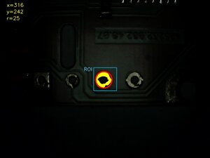

Serg писал(а): Интересно было-бы глянуть как это среагирует на реперы на платах NUCLEO - иммерсионное золото на фоне белой паяльной маски...

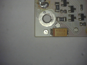

У меня нет NUCLEO, но тоже стало интересно посмотреть на плату с белой маской. Нашлась старая, паяная лет 10 назад. После печки и спустя столько лет, HALS уже не так блестит.
Изображение камеры настроено по умолчанию.
color1.png (3819 просмотров) <a class='original' href='./download/file.php?id=193309&mode=view' target=_blank>Загрузить оригинал (420.91 КБ)</a>
color2.png (3819 просмотров) <a class='original' href='./download/file.php?id=193308&mode=view' target=_blank>Загрузить оригинал (413.47 КБ)</a>

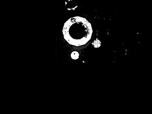

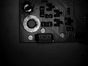

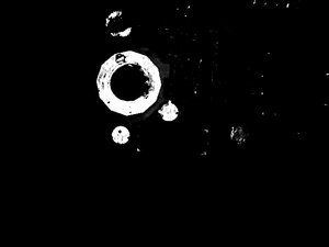

Черно-белое, после минимальной обработки, репер смещается по диагонали, его вид не меняется
bw001.jpg (3819 просмотров) <a class='original' href='./download/file.php?id=193311&mode=view' target=_blank>Загрузить оригинал (69.91 КБ)</a>
bw002.jpg (3819 просмотров) <a class='original' href='./download/file.php?id=193312&mode=view' target=_blank>Загрузить оригинал (62.9 КБ)</a>
bw003.jpg (3819 просмотров) <a class='original' href='./download/file.php?id=193310&mode=view' target=_blank>Загрузить оригинал (57.54 КБ)</a>

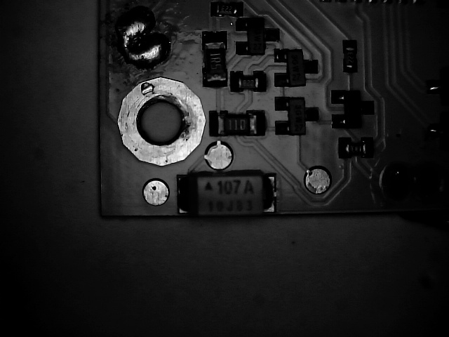

То же самое с подкрученными яркостью и контрастом
bwx001.jpg (3819 просмотров) <a class='original' href='./download/file.php?id=193314&mode=view' target=_blank>Загрузить оригинал (22.3 КБ)</a>
bwx002.jpg (3819 просмотров) <a class='original' href='./download/file.php?id=193315&mode=view' target=_blank>Загрузить оригинал (20.26 КБ)</a>
bwx003.jpg (3819 просмотров) <a class='original' href='./download/file.php?id=193313&mode=view' target=_blank>Загрузить оригинал (13.74 КБ)</a>

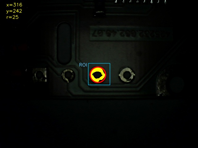

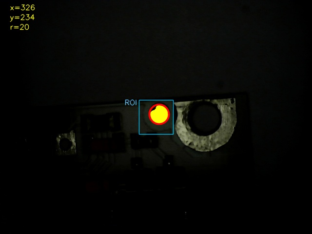

Обнаружение репера и отверстия в качестве репера
fiduc001.jpg (3819 просмотров) <a class='original' href='./download/file.php?id=193317&mode=view' target=_blank>Загрузить оригинал (36.21 КБ)</a>
fiduc002.jpg (3819 просмотров) <a class='original' href='./download/file.php?id=193316&mode=view' target=_blank>Загрузить оригинал (41.65 КБ)</a>

А если НЕ выделять голубым прямоугольником область для автопоиска репера?

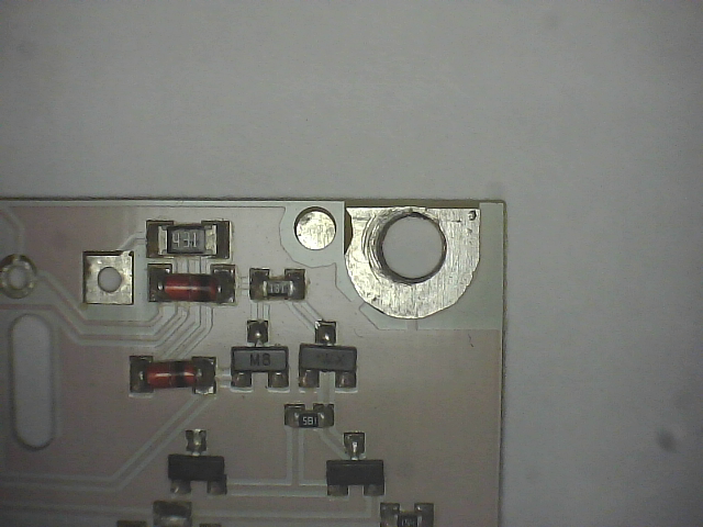

Дед Иван писал(а): Может установить отдельную камеру с маленьким углом обзора 5 градуса. Навести ее только на одну реперную точку, что бы по близости не было не одной площадки и переходного отверстия. Взять к примеру эндоскоп, маленькая места мало занимает. Или все же в самой программе покопаться?
я бы попробовал камеру поближе к плате подвинуть, если это возможно. у меня похожая с такими же светодиодами. но их отражения на периферии кадра и вооще не мешают. область поиска реперов ограничить квадратом в центре кадра. фокус на камере подкрутить - размазанное ж все... маску вокруг кружка снять - контраст лучше

Prav писал(а): 10 мар 2021, 15:20 А если НЕ выделять голубым прямоугольником область для автопоиска репера?
1. Реперы нужны для коррекции координат установки элементов на плату. Если бы обработка внешнего контура платы была абсолютно повторяемой, реперы были бы не нужны.
2. Уход размеров платы от экземпляра к экземпляру не слишком велик - ЧПУ режет - поэтому смещение репера не может быть большим, не нужно его искать по всему кадру.
3. Поиск репера производится в ограниченной области - примерно в центре кадра.
4 Размеры области поиска репера зависят от размера репера, вскрытия маски и, если есть, соседних мешающих площадок. Мне проще всего в качестве области поиска репера было использовать квадрат, но для круглого репера лучше бы было использовать круг.
5. Это картинки не из программы управления установщиком, это я так развлекаюсь - чтобы мозги плесенью не покрылись. :hehehe:
Мой интерес к постройке установщика закончился примерно 10 лет назад. А обработкой изображений для разных применений занимаюсь (время от времени) до сих пор, хотя это совсем не основной вид деятельности.

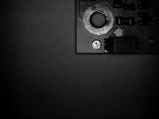

bolek4321 писал(а): 10 мар 2021, 11:11 Извечная забава: "мы не выбираем легких путей". Вместо того, чтобы сделать коаксиальное освещение и радикально решить проблему, народ (и зарубежные строители и вы в том числе) пытается обхитрить оптику всячески извращаясь с рассеивателями и тратя на эти извращения кучу времени. Между тем цена полупрозрачного зеркала сейчас 520 рублей, слепить коробчонку на 3d принтере и собрать все в кучу займет максимум один день. И никаких бликов от светодиодов, никаких извращений с поляризаторами.
Я приводил ссылку, но, видимо лень по ней посмотреть, так что повторю картинки
Похоже bolek4321 правду пишет. Сегодня попробовал устанавливать на подсветку верхней камеры матовый пластик от светодиодной лампы, ИК подсветку сделал. Регулировал интенсивность свечение светодиодов. Результат остался прежний, блик не куда не исчез. Подносил разные типы светодиодных светильников ближе к камере, блик на месте.
Приучить программу ко второй верхней камере с маленьким углом для определение реперных знаков не получилось . Openpnp анализирует изображение только с основной верхней камеры, где копать в программе так и не нашел.. Вечер потрачен в пустую.

Дед Иван писал(а): ... ИК подсветку сделал...
ИК подсветка - интересная тема. Чтобы полностью избавиться от влияния внешнего освещения нужно из камеры (объектива) убрать фильтр, отсекающий ИК (если есть) и поставить фильтр, пропускающий только ИК заданной длины волны (как у светодиодов подсветки) и отсекающий все остальное, в том числе и видимый свет. Такой фильтр не нашел, точнее сильно не искал - особой нужды не было.
Экспериментировал с ИК подсветкой в IP камере - картинка заметно отличается от того, что видно в видимом свете. С платами правда не экспериментировал, надо смотреть как они при ИК освещении выглядят.
