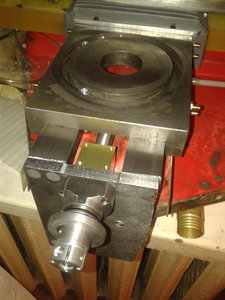

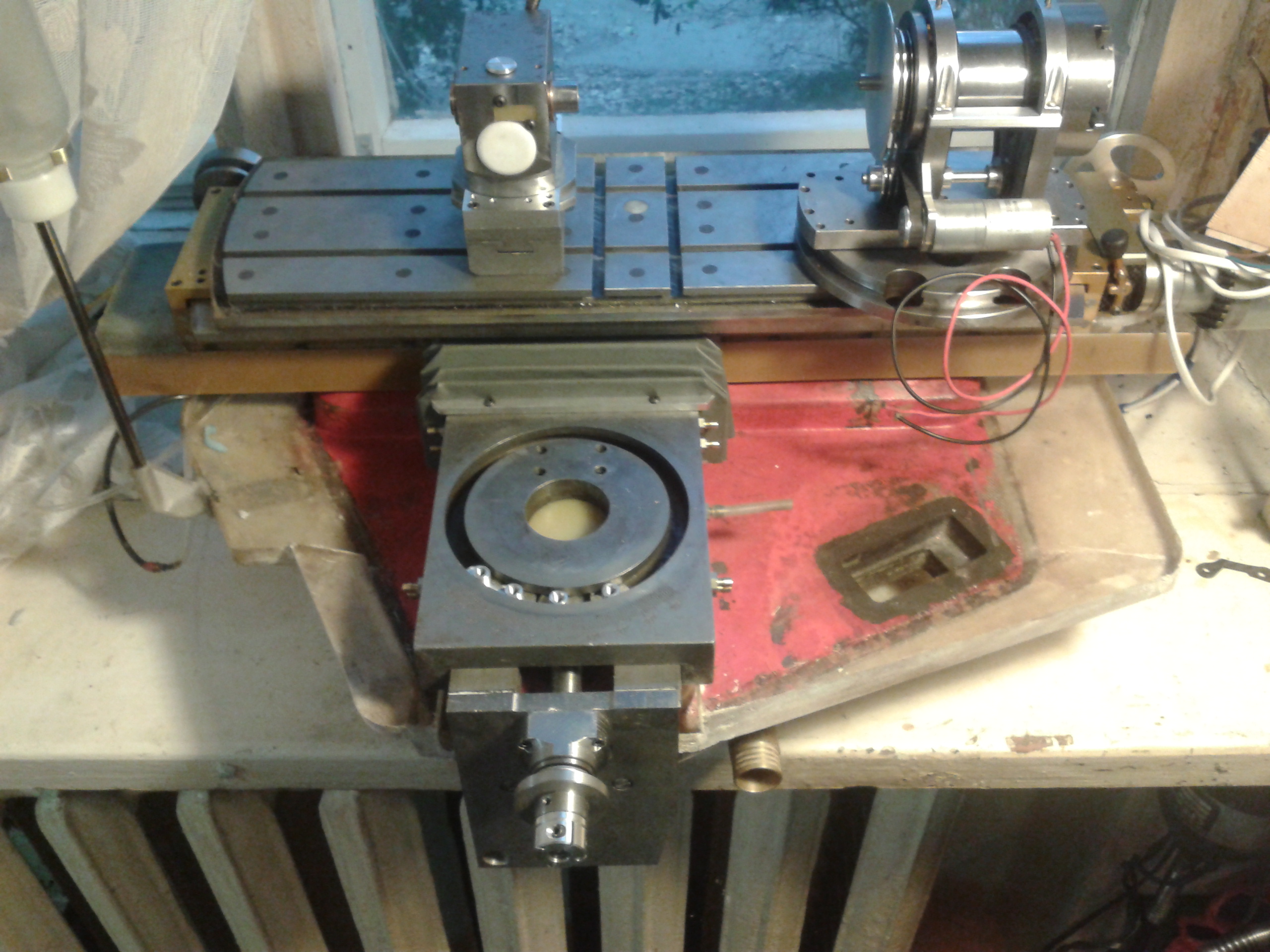

Осталось только гайку и каретку каким то образом соединить...ещё вопрос чем или как крутить,потому что нужна микро подача :thinking: через ремень отпадает,остаются шестеренки ... и вопрос в том - большую одну или редуктор. Червяк не хочу, пока не вижу как быстрый отвод электро мотором к червяку приладить(не хочу муфту вкл выкл ставить).

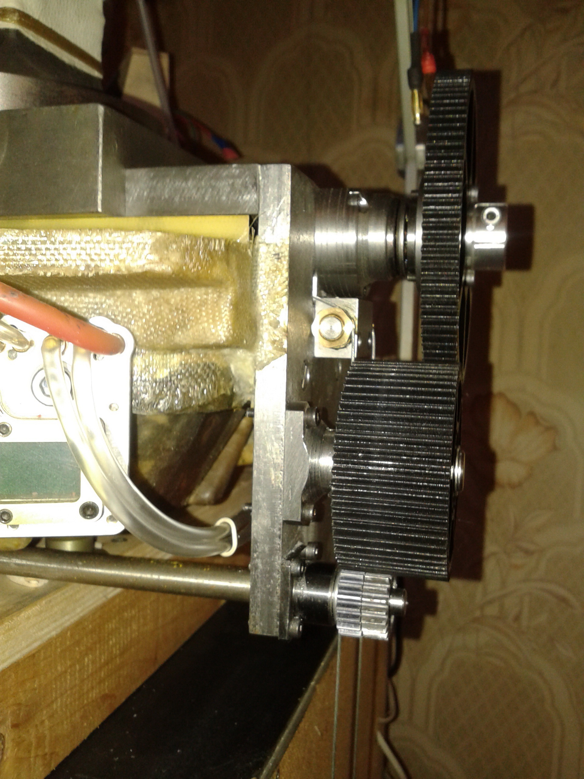

Наконец то доклеил корыто стола ...осталось усилить и шестеренок к приводу приладить и желательно с малым люфтом. Можно наверно пластик использовать ,ведь нагрузка не большая.

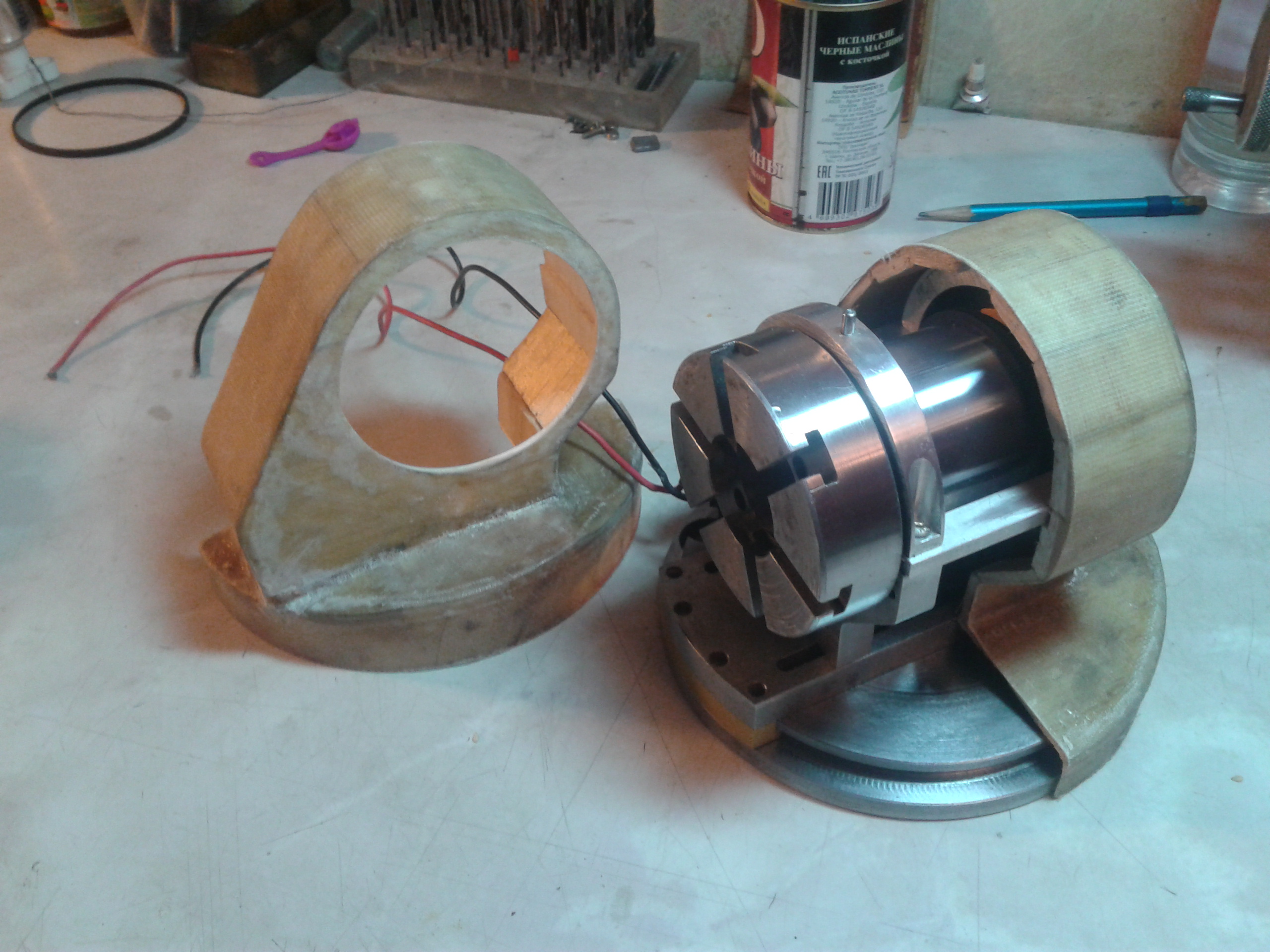

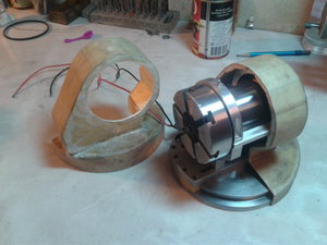

Защита на переднюю бабку почти готова. Уже можно в ручном режиме шлифовать.
Фото-0767.jpg (8109 просмотров) <a class='original' href='./download/file.php?id=170453&mode=view' target=_blank>Загрузить оригинал (1.11 МБ)</a>

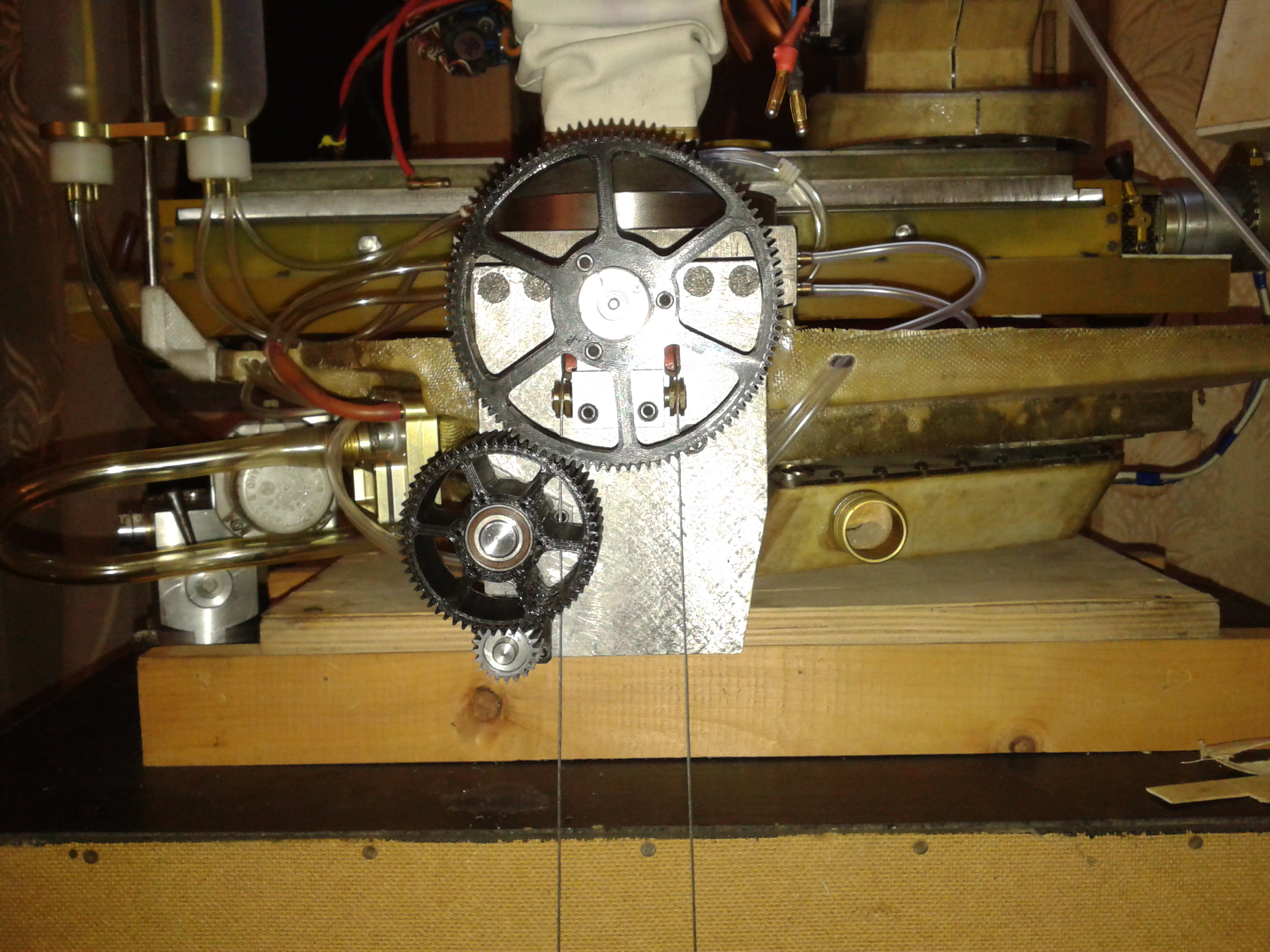

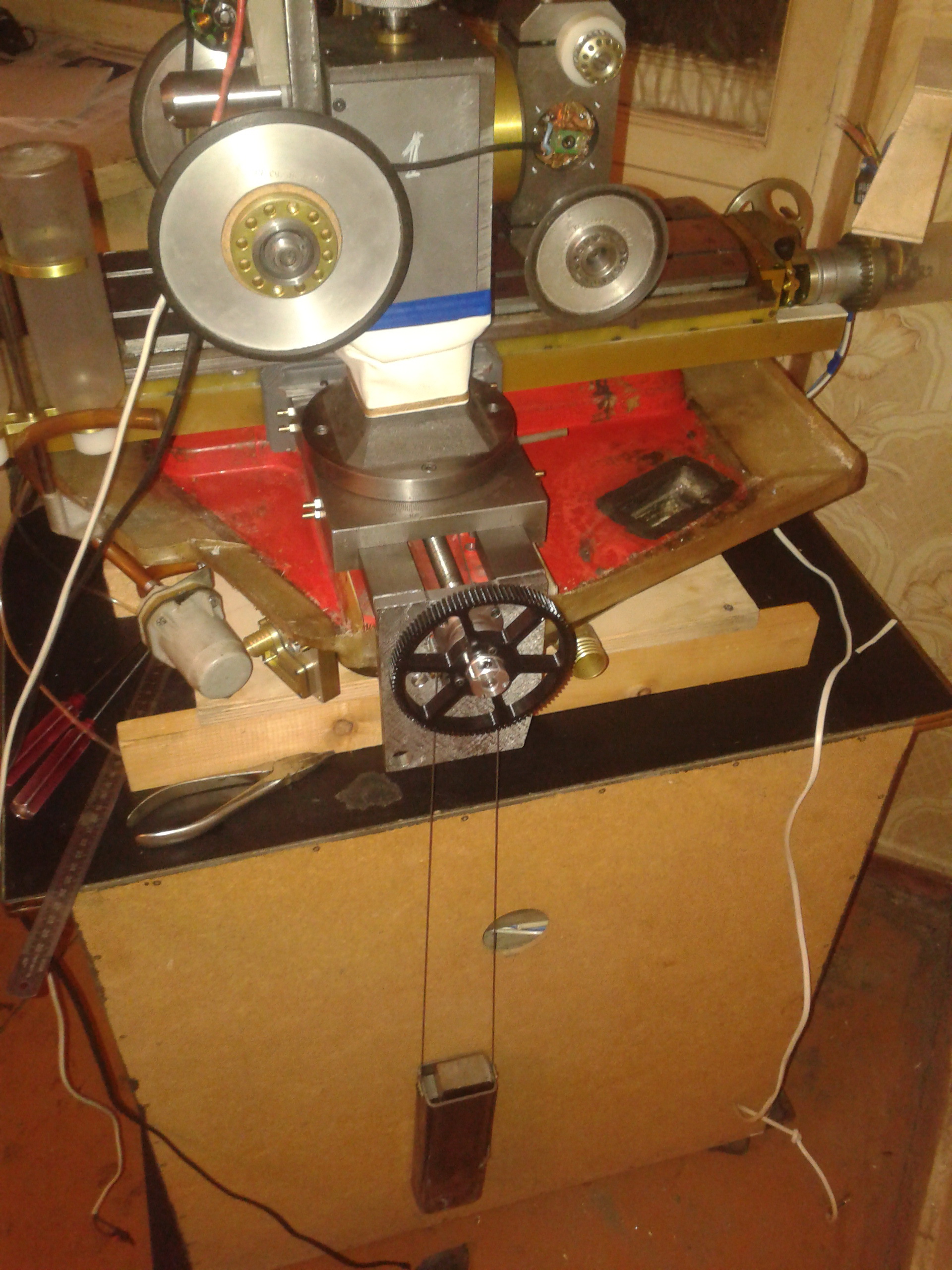

Станок поставил на тумбу и работать и подходить легче. Повесил груз на поперечку и начал заниматься приводом. Может че и выйдет.

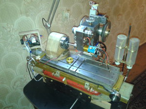

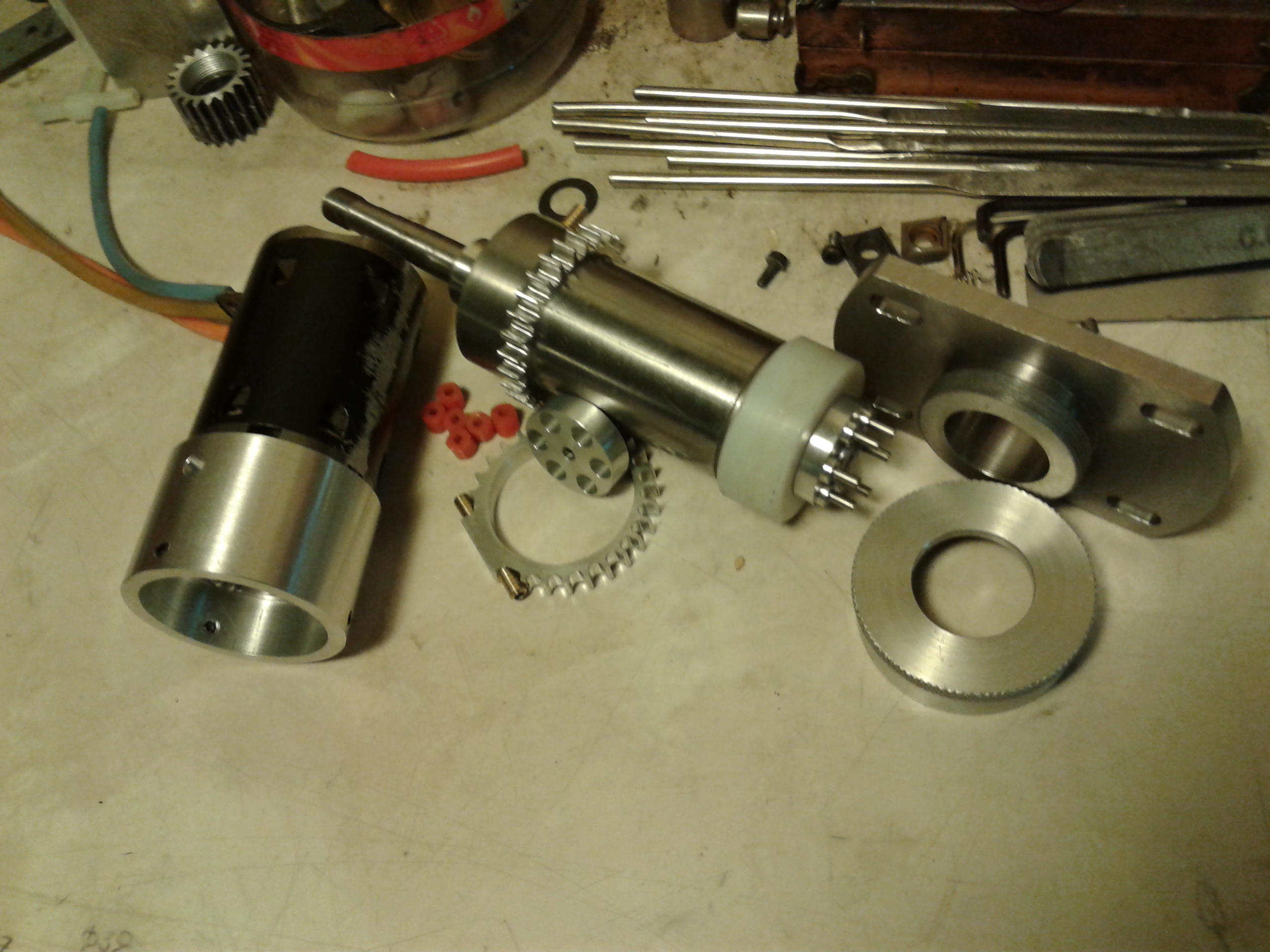

Занимаюсь внутренней шлифовкой. Охлаждение ,штуцера под смазку,муфта привода и переходник на моторчик готовы.
Осталось позолотить и собирать. Сделал простую державку под гильзы с возможностью выставления на планшайбе передней бабки.
С регулировкой не мудрил.На неделе предстоит доводка и пробные проходы. Нужно ещё с камушками разбираться.

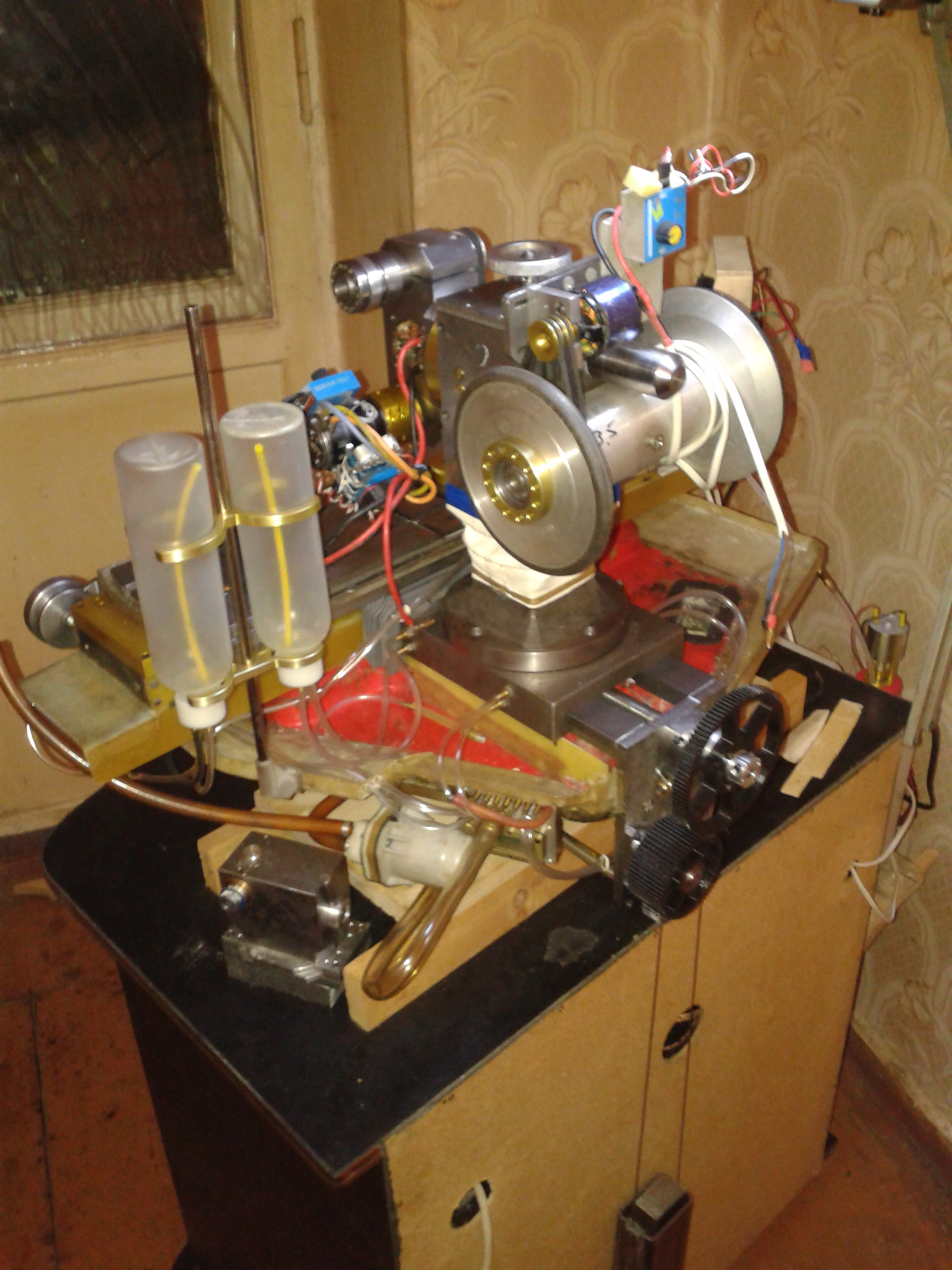

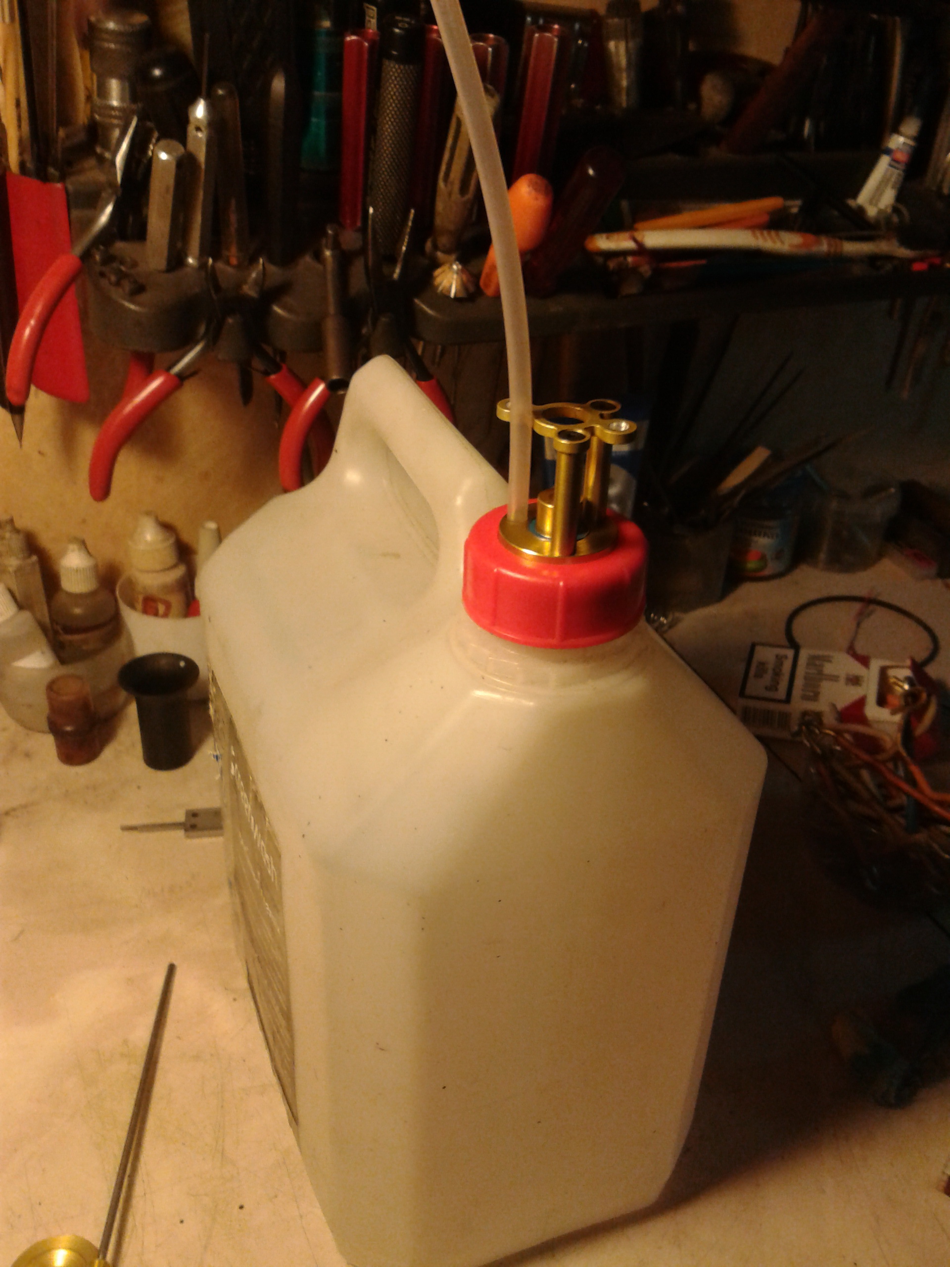

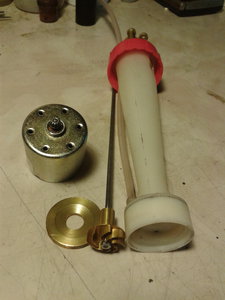

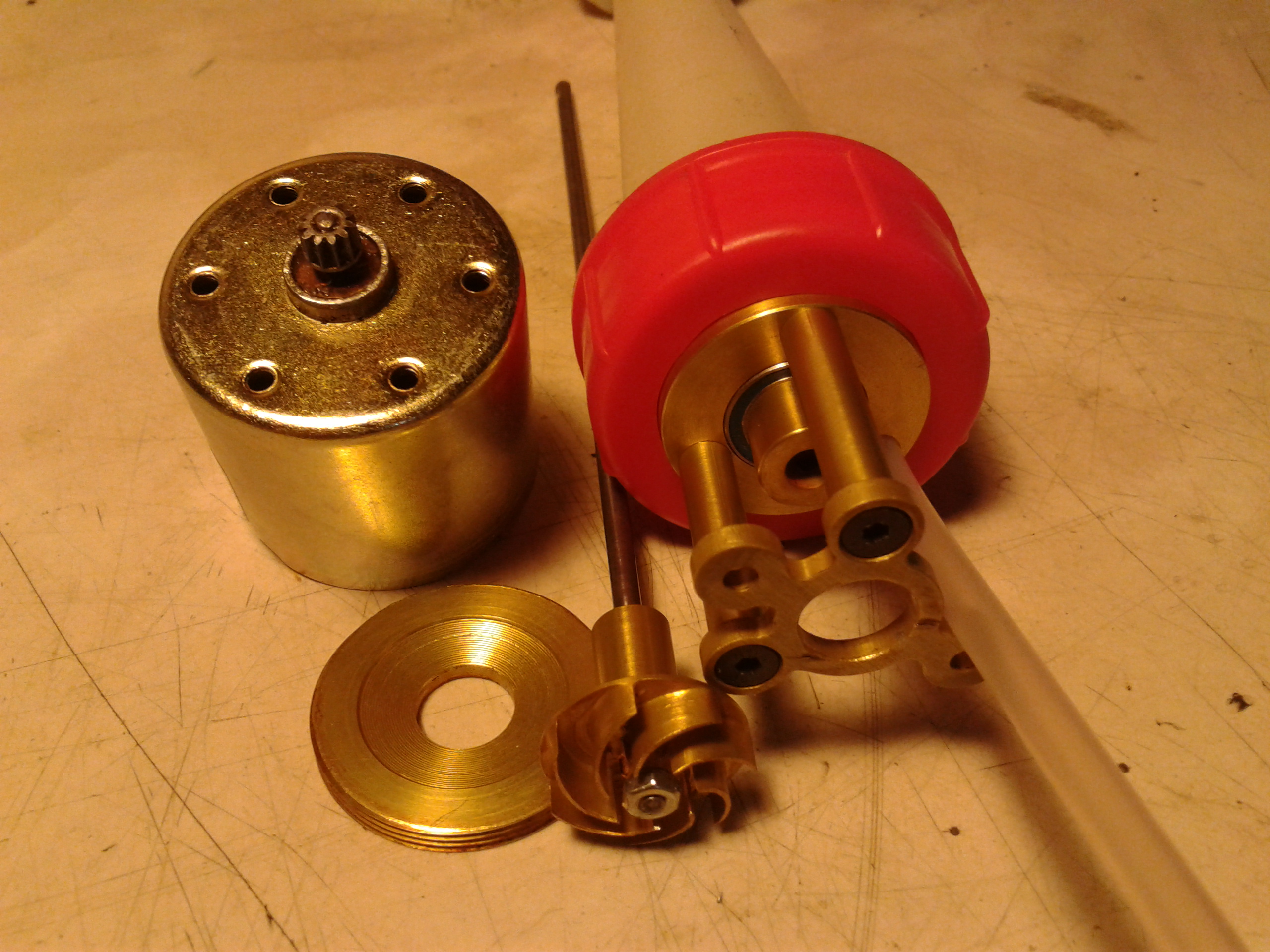

Пока с унутренней хлифовкой непруха..в поисках камней. Делаю подачу сож,буду керосин с маслом половинить или солярку использую.
Ещё не решил. Обьёмы маленькие и настоящую сож не хочу юзать. На днях переходник к мотору из пластика точну и затестируем :hehehe:

Настоящая сож не пахнет совсем. А вот керосин не уверен, что стоит использовать при шлифовке. Как бы не воспламенился.
Chili
Сообщения: 1277
Репутация: 1074
Откуда: Таганрог
Re: Маленький шлифовальный из полимергранита
Сообщение Chili »
перепроверю и перестрахуюсь .Я не против воды(настоящей сож) я против ржи на станке.
Сообщения: 34042
Chili писал(а):Я не против воды(настоящей сож) я против ржи на станке.
СОЖ это не вода! Это Смазочно-Охлаждающая Жидкость. Задача которой смазывать и охлаждать. Масло или керосин будет только смазывать, но плохо охлаждать. Вода будет только охлаждать, но не смазывать. Потому и придумали соединить масло и воду.
Если концентрат СОЖ разводить как положено, то ржаветь ничего не будет. В СОЖ есть ингибитор коррозии.
Чтобы получать качественную поверхность, СОЖ нужно фильтровать.

Автаев ,я знаю ,что такое сож. Даже здесь на форуме много чего писали. Я в курсе. Выбираю то, что мне удобно.
Насосик работает,воду гонит на метр высотой и бежит с небольшим напором.
С маслом на этой высоте только капли,если ставить на одном уровне ,то струйка есть ,но маленькая.
Диаметр трубки выходной 3мм. Когда у корешей работал на шлифовальном ,то больше сотки не врезался.
Мне на модельки по другому не нужно и шабашками на этом станке точно не заработаю.
На внутренней шлифовке мне нужно снимать микрончиками ,т.к. только под шлифовку хромированных гильз.
Хрома там одна десятка,выставиться в пол сотки нужно и лизнуть,чтобы не терять 4-6 часов на притирку вручную :hehehe:
Лучше по камням чего нибудь подсказали. Моделисты ,которые этим занимались шлифуют чем попало - меня такой подход не устраивает.
Гуглю, читаю .но пока без толку. Поговорить и понять, почему именно такой камень нужен, не с кем .

Ну помощи по пред идущему вопросу не дождался...печалька :hehehe: по приводу мучу ,нужно собрать и зыркнуть, что там в первом приближении...

Интересное продолжение. Скажите, двигатель можно затормозить рукой, много там момента? Заметил у меня на верхней оболочке мотора ,над магнитами,собирается металлическая стружка пыль , все что липнет , а у вас еще и сам движок в открытом осполнении, мешает?
Chili
Сообщения: 1277
Репутация: 1074
Откуда: Таганрог
Сообщение Chili »
Привет. Проверил сегодня - пальцы пожёг,как только усилие приложил.Крутит 46 на напряжении 7.8 вольт.
Пока полноценной работы не было не скажу ,что "стружка" липнет и ничего пока мне не мешает .
Блок питания буду искать на 9 вольт и так ампер на 20 с запасом.
