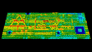

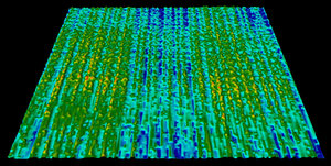

Похоже на следы от ракеля, которым маску наносят.

не, похоже это какая-то плавающая ошибка в ременном приводе на оси z. я ту картинку сканировал зигзагом - снизу вверх, шаг вправо, сверху вниз, шаг вправо и т.д. поменял направления - вертикальные полосы пропали, появились горизонтальные. но почему-то не в точности такие же. опять загадка :) но что-то я отвлекся... :)
zmap-horiz.jpg (7681 просмотр) <a class='original' href='./download/file.php?id=164865&mode=view' target=_blank>Загрузить оригинал (1.24 МБ)</a>

Сталкивался с похожим эффектом.
Если ШВП имеет биение, то ось может колебаться с шагом ШВП. На не жестких станках хорошо заметно.
Re: SMD раскладчик по рецепту каши из топора
Дык в том то и дело что у него "хребты" остаются неизменными при разном положении швп... Винт у него вдоль хребтов стоит... а поперек ось на ремне бегает...
А если сдвинуть плату буквально на пару-тройку мм - хребты там же останутся ? или уедут ??
Как вариант - концевую меру обмерять - будет ясно откуда ноги растут - механика или реальный рельеф...

Hanter писал(а):Как вариант - концевую меру обмерять
Или зеркало хотя бы, если КМД под рукой нет.

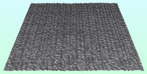

положил на плату предметное стекло, просканировал квадрат 15х15 с шагом 0.1, так же вертикальным зигзагом. почти уверен что это ремень. видно "высокочастотный" шум амплитудой примерно сотку и еще сотка "низкочастотного", который и дает эти полосы. макрорельеф на картинке, я думаю, из-за неплотного прилегания стекла к кривой плате с локальными неровностями. в общем, я выяснил для себя порядок величин неопределенности. этого, имхо, достаточно - ничего улучшать не буду...
glass1.jpg (7560 просмотров) <a class='original' href='./download/file.php?id=164934&mode=view' target=_blank>Загрузить оригинал (475.54 КБ)</a>
glass2.jpg (7560 просмотров) <a class='original' href='./download/file.php?id=164935&mode=view' target=_blank>Загрузить оригинал (716.98 КБ)</a>

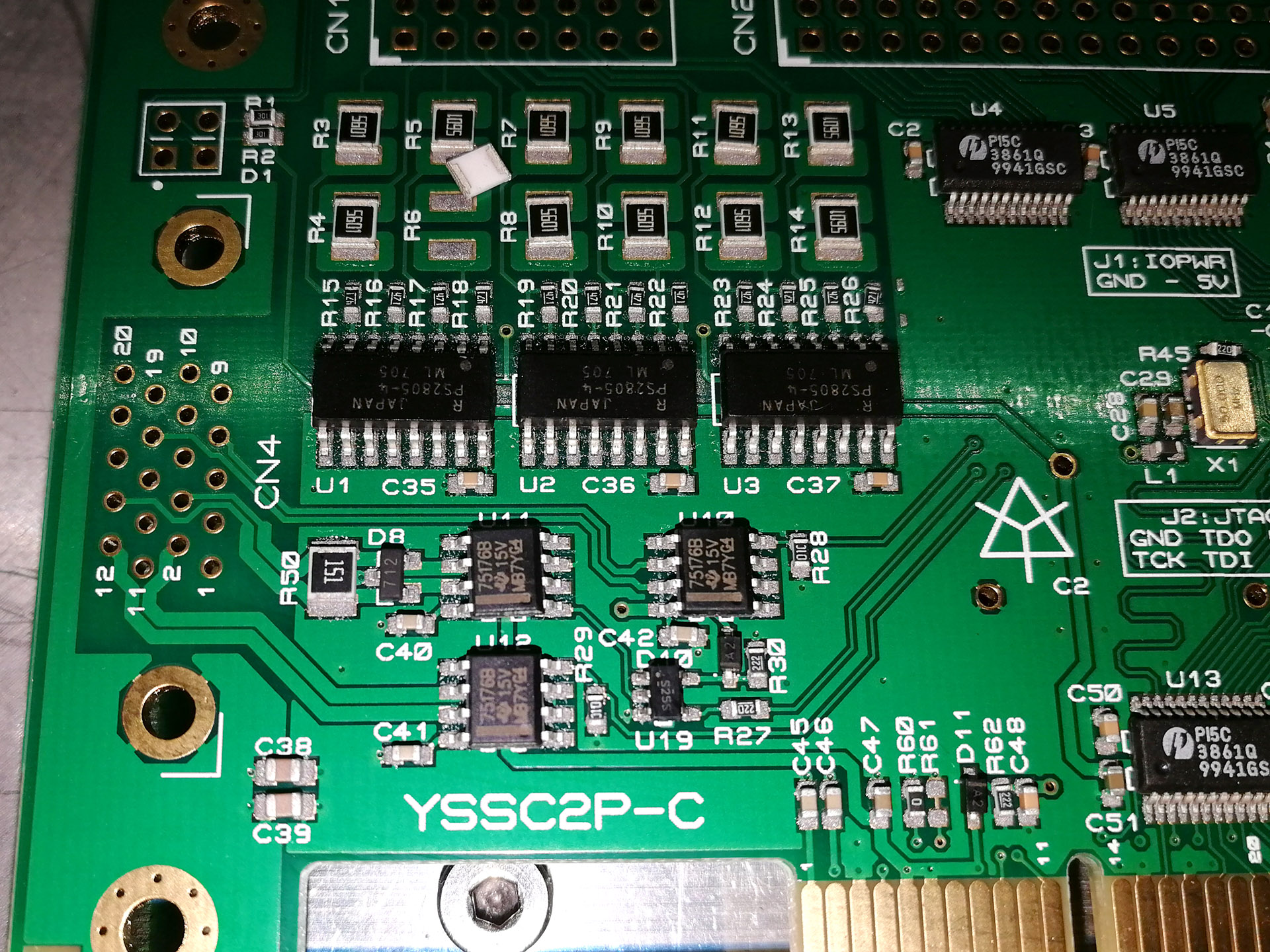

и второй блин. уже лучше, разложил до конца. но
- не прилип и перевернулся один резистор 1210
- 3 кондера все таки не распознались
- надо че-то делать с шаговиками/зрением. угловая точность отвратительная. сейчас DRV8825 с перемычками для какого-то-там-дикей. попробую другие драйверы. можно определять по камере угол, поворачивать, снова проверять, поворачивать и т.д. так сейчас центрируется TQFP144. но это слишком долго. видео с камеры с жуткой задержкой. надо попробовать переключить камеру с MJPG на YUV - вдруг уменьшится... вообще, очень хочется че-нить не USB. свою камеру чтоль спаять...
- ускорения сильно зажал - полка все равно трясется. надо сварить пару монструозных кронштейнов и [удалено] ее уже намертво к стене...

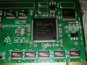

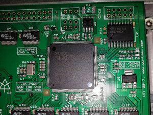

1.jpg (7346 просмотров) <a class='original' href='./download/file.php?id=165107&mode=view' target=_blank>Загрузить оригинал (794.69 КБ)</a>
2.jpg (7346 просмотров) <a class='original' href='./download/file.php?id=165108&mode=view' target=_blank>Загрузить оригинал (813.16 КБ)</a>
3.jpg (7346 просмотров) <a class='original' href='./download/file.php?id=165109&mode=view' target=_blank>Загрузить оригинал (964.03 КБ)</a>
4.jpg (7346 просмотров) <a class='original' href='./download/file.php?id=165110&mode=view' target=_blank>Загрузить оригинал (923 КБ)</a>
https://youtu.be/v-mSEl6G7rg

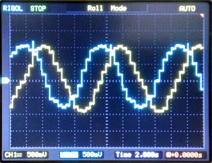

Nonstopich писал(а):можно поподробнее о "не гладких" моментах? Ссылки приветствуются
Ссылок не будет, потому как это личный опыт. У меня стол на установке лазерной засветки ремнем приводится, а шаг растра там нужен небольшой и довольно четкий. Проблема вылазила как раз в том, что внутри одного электрического периода тока на двигатель шаги нифига не одинаковые. Т.е. он может шагать по 3-4 сотки, а потом влупить больше десятки сразу. Есть корявенькая осциллограмма тока в двигателе, флешка оказалась где-то там, поэтому снято было на телефон, чтобы не морочиться.
mod.jpg (7216 просмотров) <a class='original' href='./download/file.php?id=165116&mode=view' target=_blank>Загрузить оригинал (780.82 КБ)</a>
Видно что в одной фазе ток ровный, а в другой со всплеском и асимметрией. Причем фазы менял, дело не в движке, а именно в драйвере. Предположение - особенности сборки платы драйвера китайцами. Возможно взаимное влияние фаз из-за кривого монтажа. Я просто добавил в проблемную фазу небольшой дроссель и сигнал стал более менее ровный. Но смысл от этого не меняется. Платка не "поставил-забыл", а как повезет в конкретных условиях. Но на общем уровне вещь стоящая, даже при возможных грабельках. Если брать микруху и собирать грамотно результат может быть более предсказуемый. Но этот вариант не для всех, естественно. Хотя я думаю автору темы это не проблема )
Ну и штыри на гребенке, отвечающие за конфигурацию у китайцев отпаяны технологическими мостиками. Т.е. хочешь переключения режимов - запаивай мосты на плате иначе на изменение состояния входных штырей драйверу побоку. Но это чисто технический момент, информация доступна.
