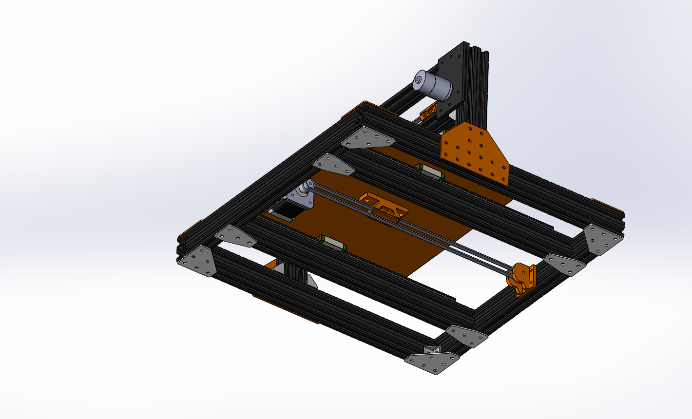

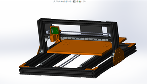

Станок для засветки фоторезиста и паяльной маски при помощи лазера растровой стратегией. Оригинальная тема открыта на форуме radiokot, здесь буду показывать и рассказывать о своем варианте.
Одна из основных задач - добиться рабочей скорости перемещения каретки с лазером - до 1000мм/сек. Решается при помощи DC мотора и энкодерной ленты с сенсором. При этом точность позиционирования желательна до 0.05мм. По конечному продукту хочу получить гарантированный допуск до 0.25/0.25мм (дорожка/зазор).
Часть деталей будет распечатана на 3д принтере. Стол планируется из дюрали либо текстолита 10мм. Основа станка - конструкционный профиль от Соберизавод 20 размера (20х20 и 20х40) черный анодированный.

Чертежи, фото, видео станка:
2018-02-17_22-33-07.png (22639 просмотров) <a class='original' href='./download/file.php?id=132705&mode=view' target=_blank>Загрузить оригинал (272.55 КБ)</a>
2018-02-17_22-34-02.png (22639 просмотров) <a class='original' href='./download/file.php?id=132706&mode=view' target=_blank>Загрузить оригинал (254.62 КБ)</a>
2018-02-17_22-35-05.png (22639 просмотров) <a class='original' href='./download/file.php?id=132707&mode=view' target=_blank>Загрузить оригинал (212.2 КБ)</a>

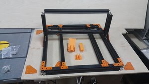

Приехал профиль, по быстрому накидал общую форму станка.
Получился немного крупный, но вроде место на столе для него есть.

Китайский НГ закончился и остальные посылки плавно поплыли в мою сторону.
Надеюсь скоро перейду к плавной фазе сборки.
