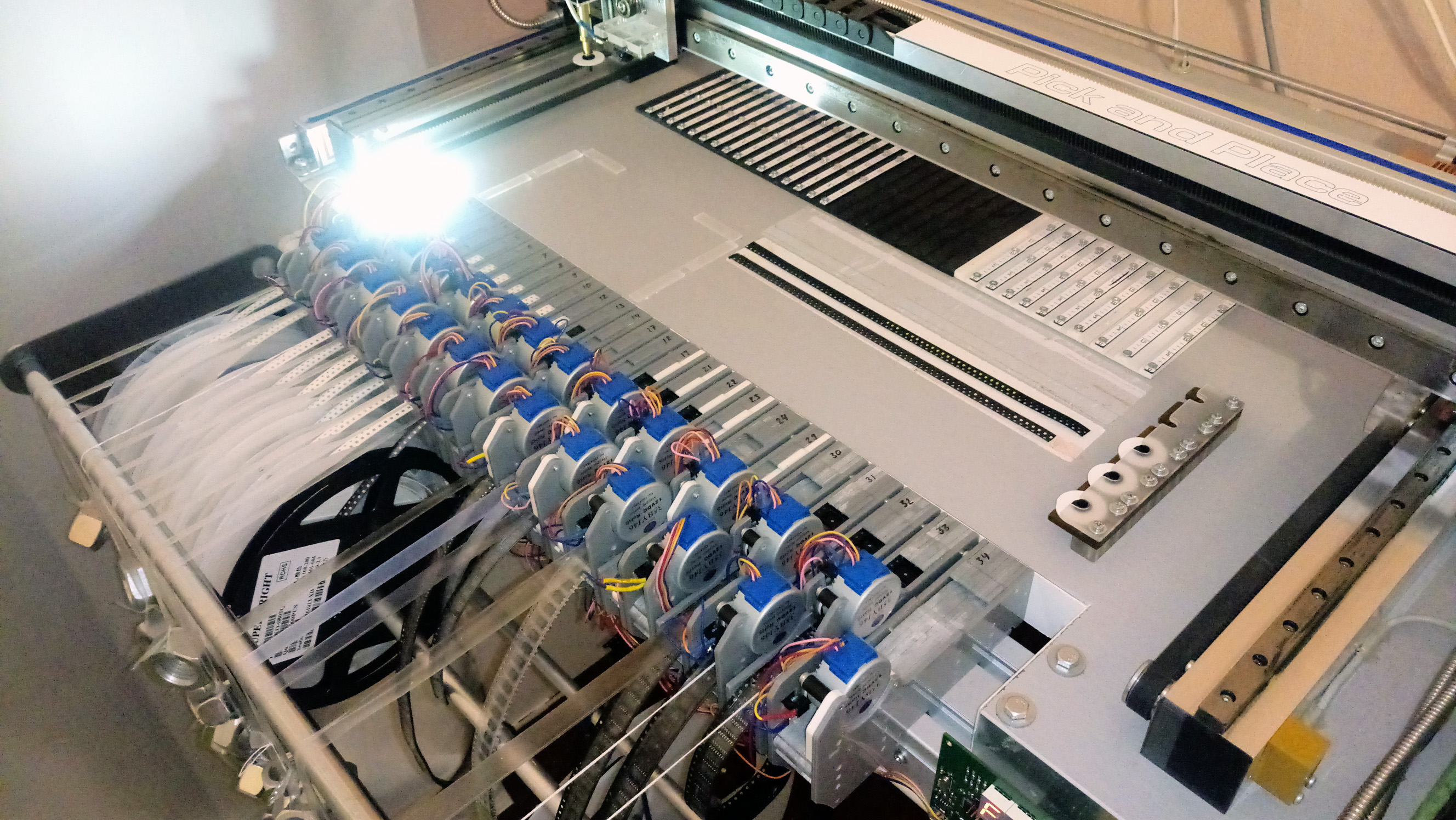

Михаил, какое поле перемещения у ващего раскладчика?
Re: SMD раскладчик для СтепМастеров
slk писал(а):Михаил, какое поле перемещения у ващего раскладчика?
520 x 590 x 60 мм
Но сейчас не использую и четверти этой площади.
Т.е. при использовании питателей такое поле нафиг не нужно.

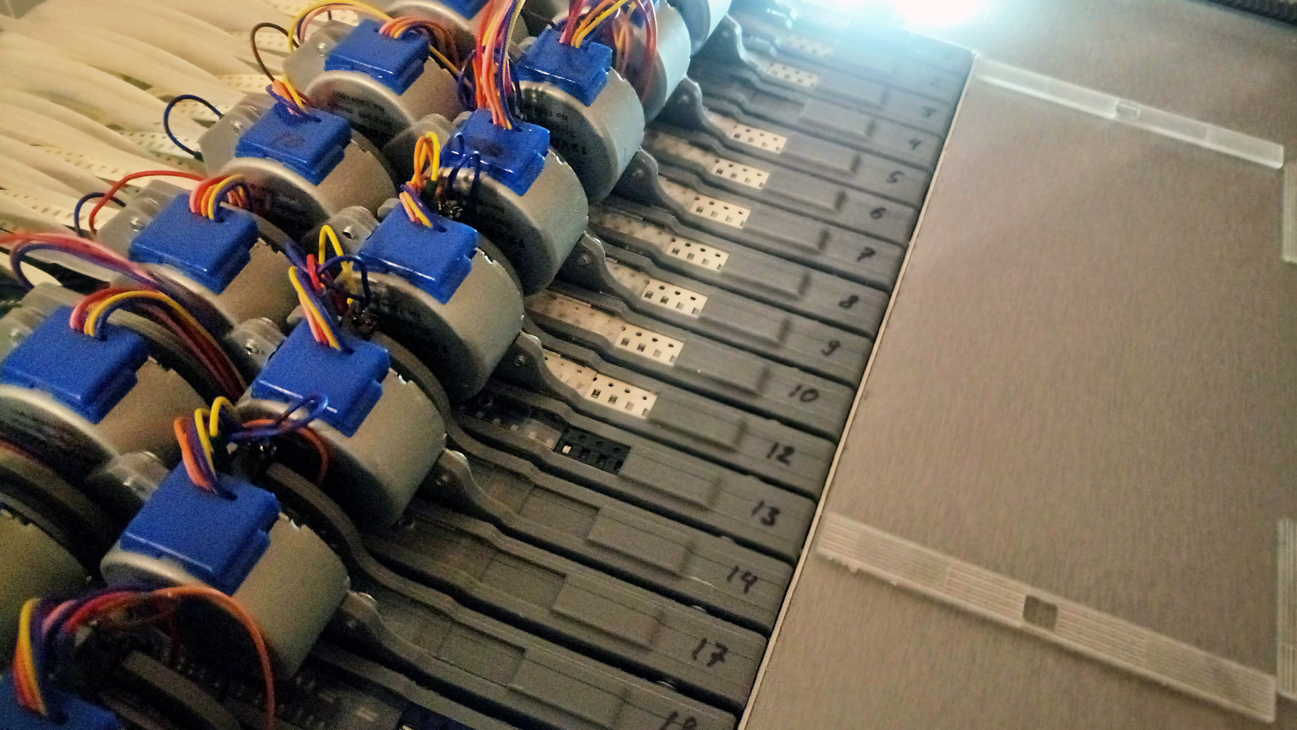

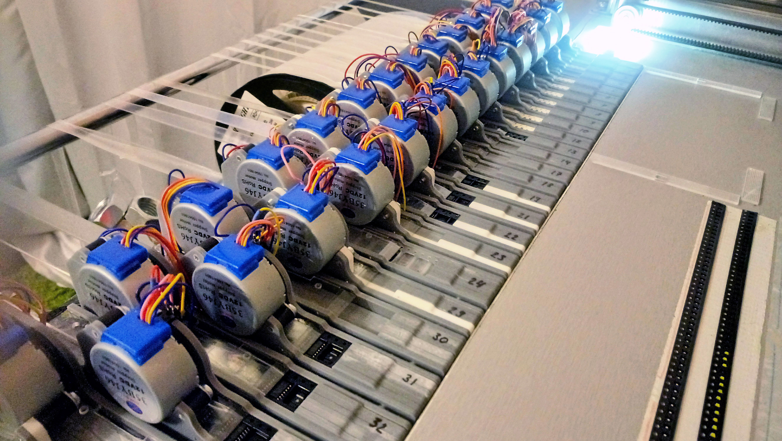

К слову - собрал новые питатели. Поставил. Работают. Хорошо работают.
Удобно защелкиваются поштучно. Оптосенсор работает без нареканий (раньше были проблемы с сенсором на отражение).
Ленты не вибрируют, компоненты не рассыпаются.
Сделал даже мягкий старт моторов.
Съем защитной пленки пока не сделал, но в этом нет особых сложностей.

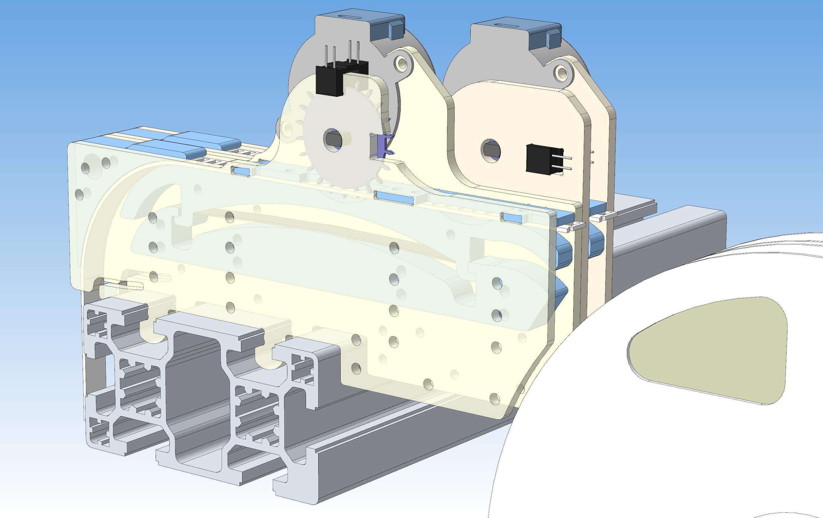

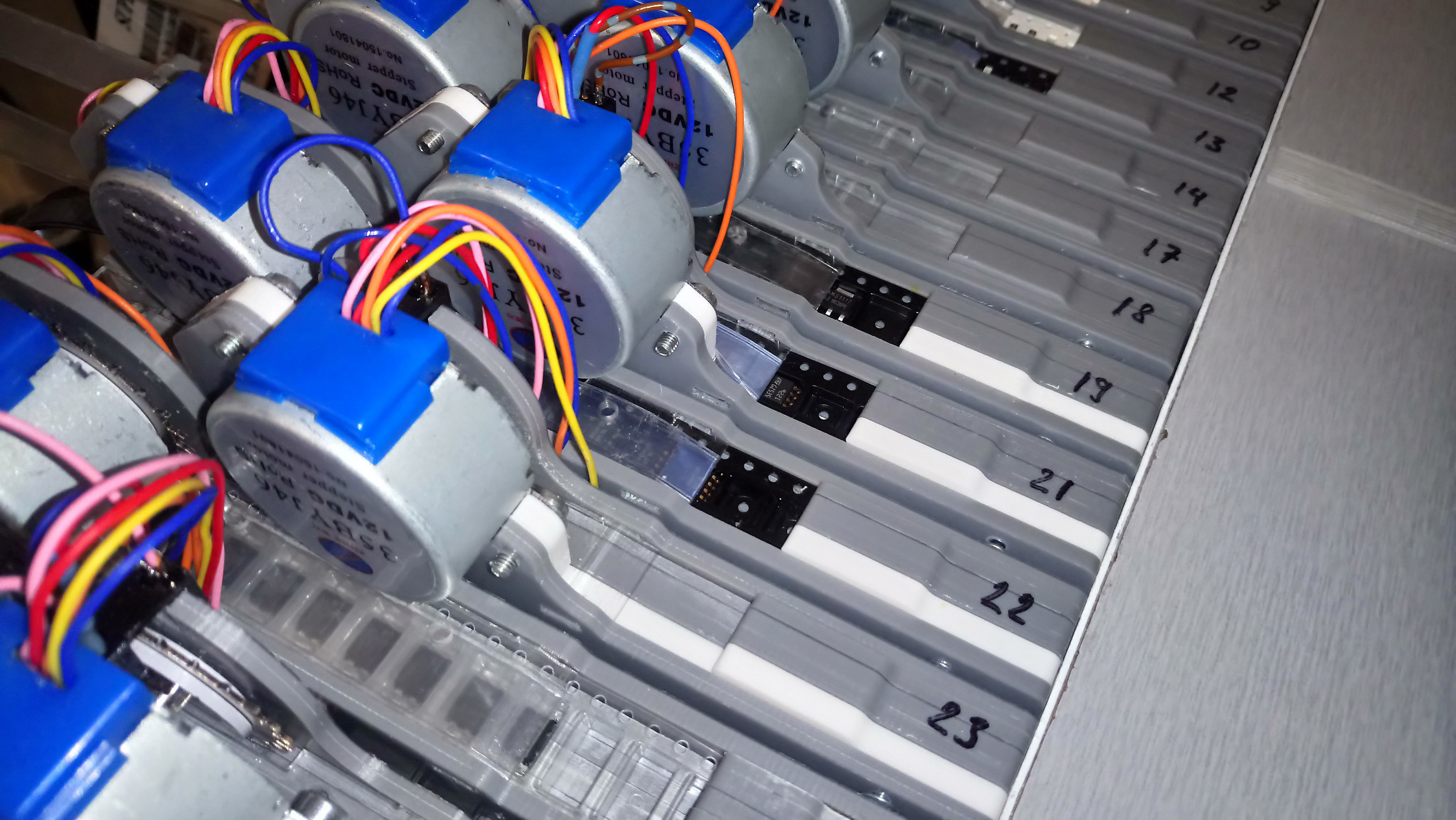

Михаил, у тебя на один питатель два двигателя, или мне показалось?
slk
Сообщения: 279
Зарегистрирован: 03 мар 2014, 09:42
Репутация: 24
Настоящее имя: Вячеслав
Откуда: РФ, НСО, Бердск
Сообщение slk »
Все, увидел... Можешь не отвечать)
slk писал(а):Михаил, у тебя на один питатель два двигателя, или мне показалось?
Моторы вместе с валом имеют толщину 27 мм, а питатель 14 мм (8 мм лента + 2 x 3 мм боковины).
По этой причине моторы в шахматном порядке, чтобы вдвое сэкономить место.

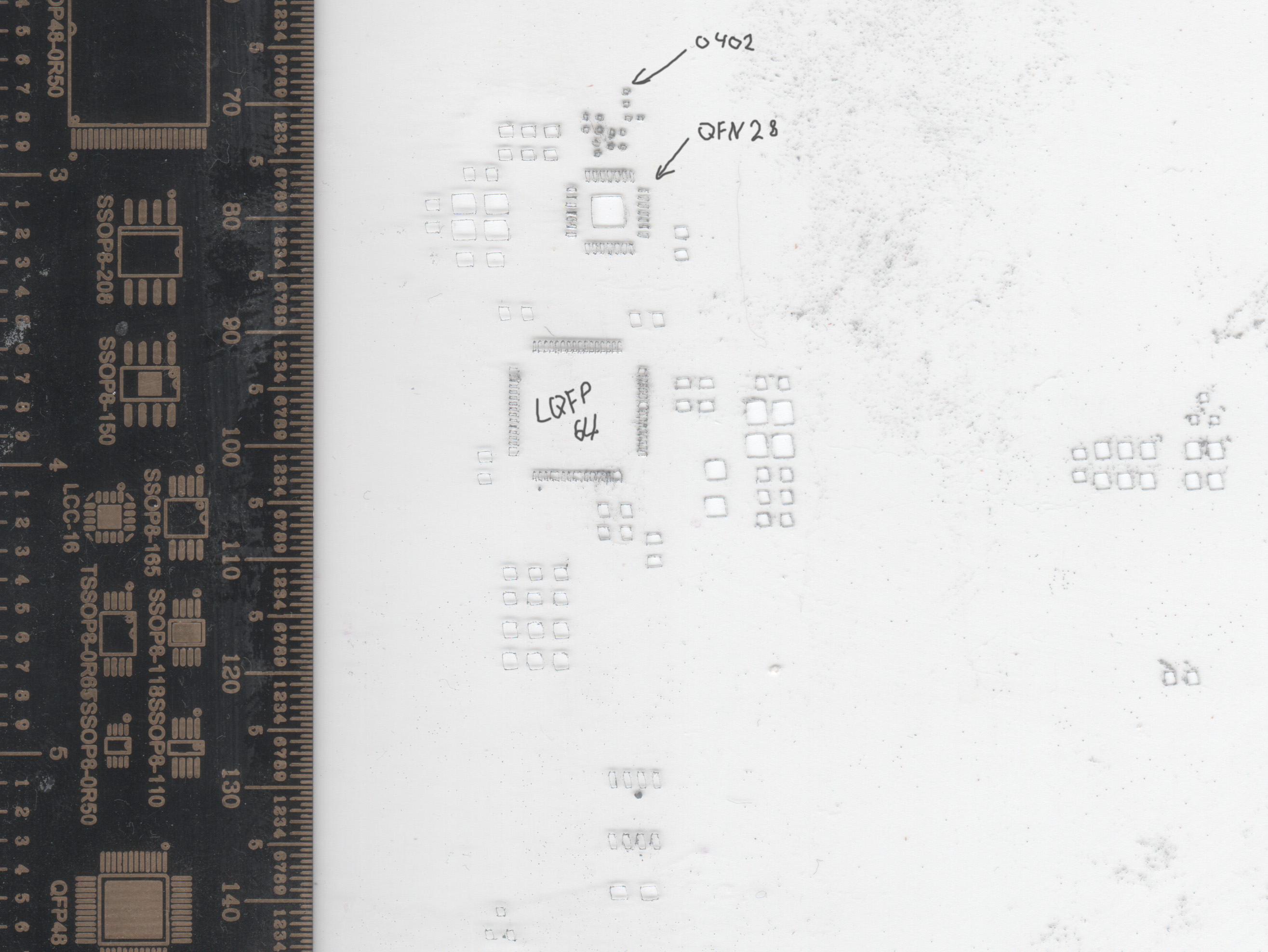

А можно посмотреть на образцы трафаретов с самыми мелкими элементами (кстати, какие)? Пленка не тянется?

Слева линейка для примера. На этом трафарете 30 плат пока отпечатано.
