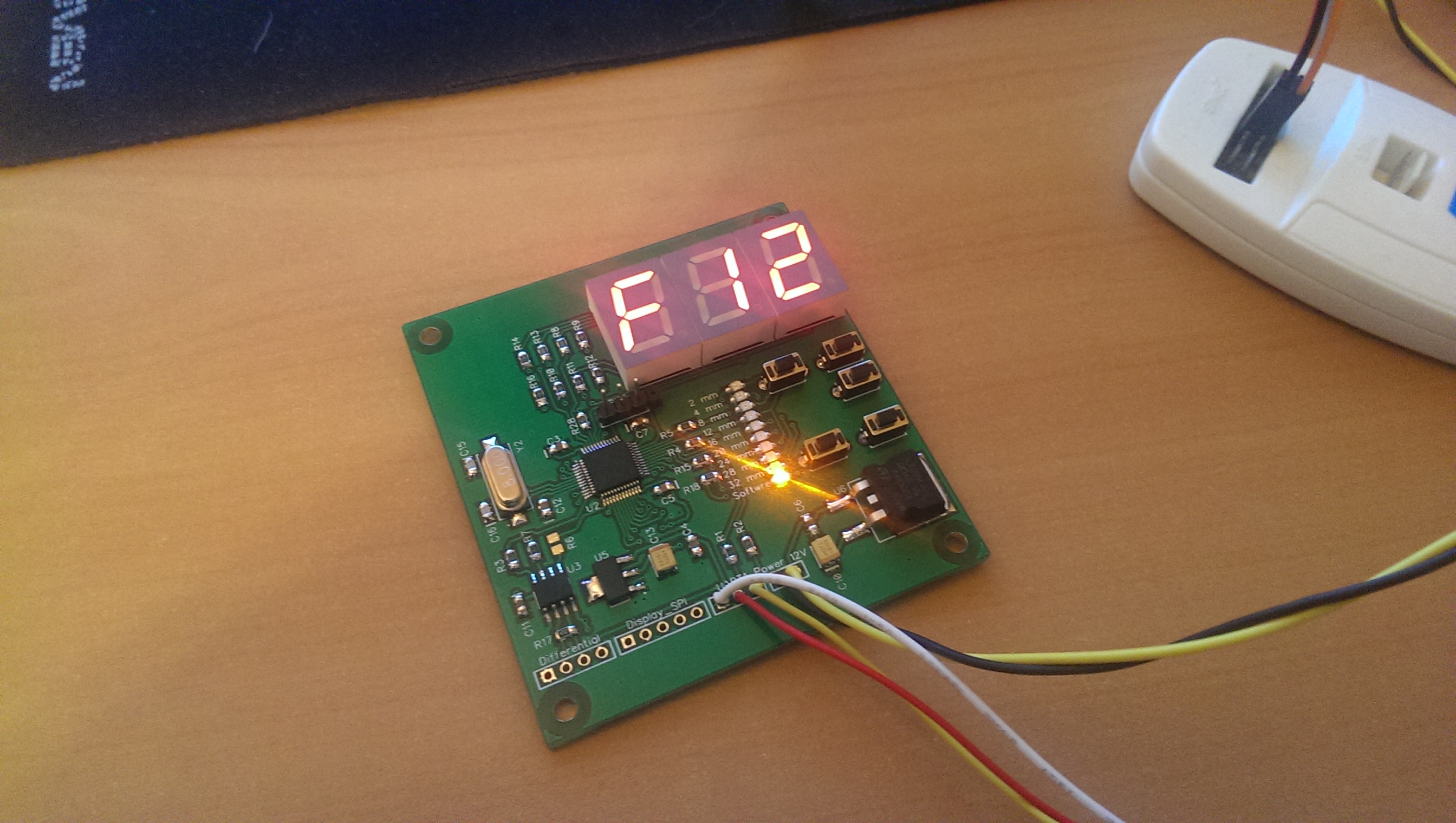

michael-yurov, Контроллер для питателей собрал уже?
Re: SMD раскладчик для СтепМастеров
Predator писал(а):michael-yurov, Контроллер для питателей собрал уже?
Собрал:
2016-10-30 14-36-01.JPG (5309 просмотров) <a class='original' href='./download/file.php?id=94571&mode=view' target=_blank>Загрузить оригинал (1.66 МБ)</a>
2016-11-09 20-40-28.JPG (5309 просмотров) <a class='original' href='./download/file.php?id=94572&mode=view' target=_blank>Загрузить оригинал (1021.83 КБ)</a>
