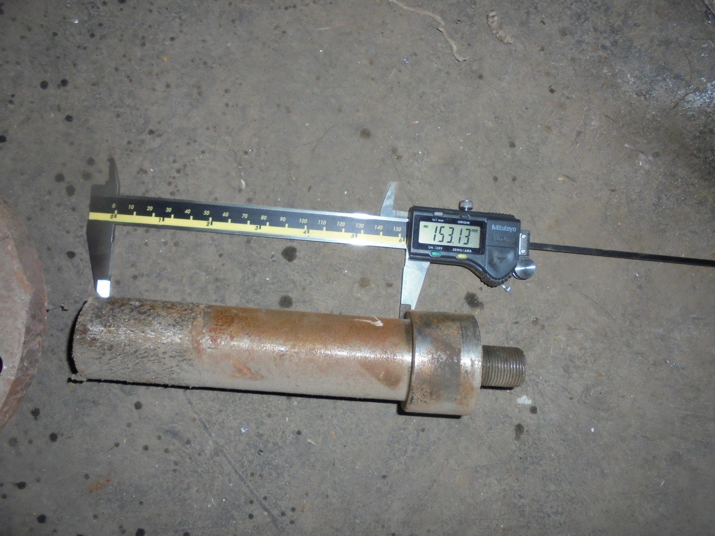

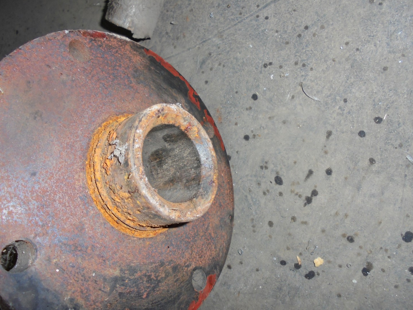

Мой мат. цилиндр с поршнем. Выточен из кругляка.
DSC03931 (Копировать).JPG (3555 просмотров) <a class='original' href='./download/file.php?id=73260&mode=view' target=_blank>Загрузить оригинал (339.45 КБ)</a>
DSC03932 (Копировать).JPG (3555 просмотров) <a class='original' href='./download/file.php?id=73261&mode=view' target=_blank>Загрузить оригинал (289.79 КБ)</a>
DSC03933 (Копировать).JPG (3555 просмотров) <a class='original' href='./download/file.php?id=73262&mode=view' target=_blank>Загрузить оригинал (386.86 КБ)</a>
DSC03934 (Копировать).JPG (3555 просмотров) <a class='original' href='./download/file.php?id=73263&mode=view' target=_blank>Загрузить оригинал (300.75 КБ)</a>

И вот тогда еще вопрос: как мне шток матцилиндра прикрепить к штоку пресса ?
Пожалуй отвечу сам...
Наверное нужно выточить соединительную муфту ?
Думаю из Д16т нормально будет ? Боковых же нагрузок не будет, ну и толщиной в 10-15 мм можно стенки муфты сделать.
Верно я думаю ?
