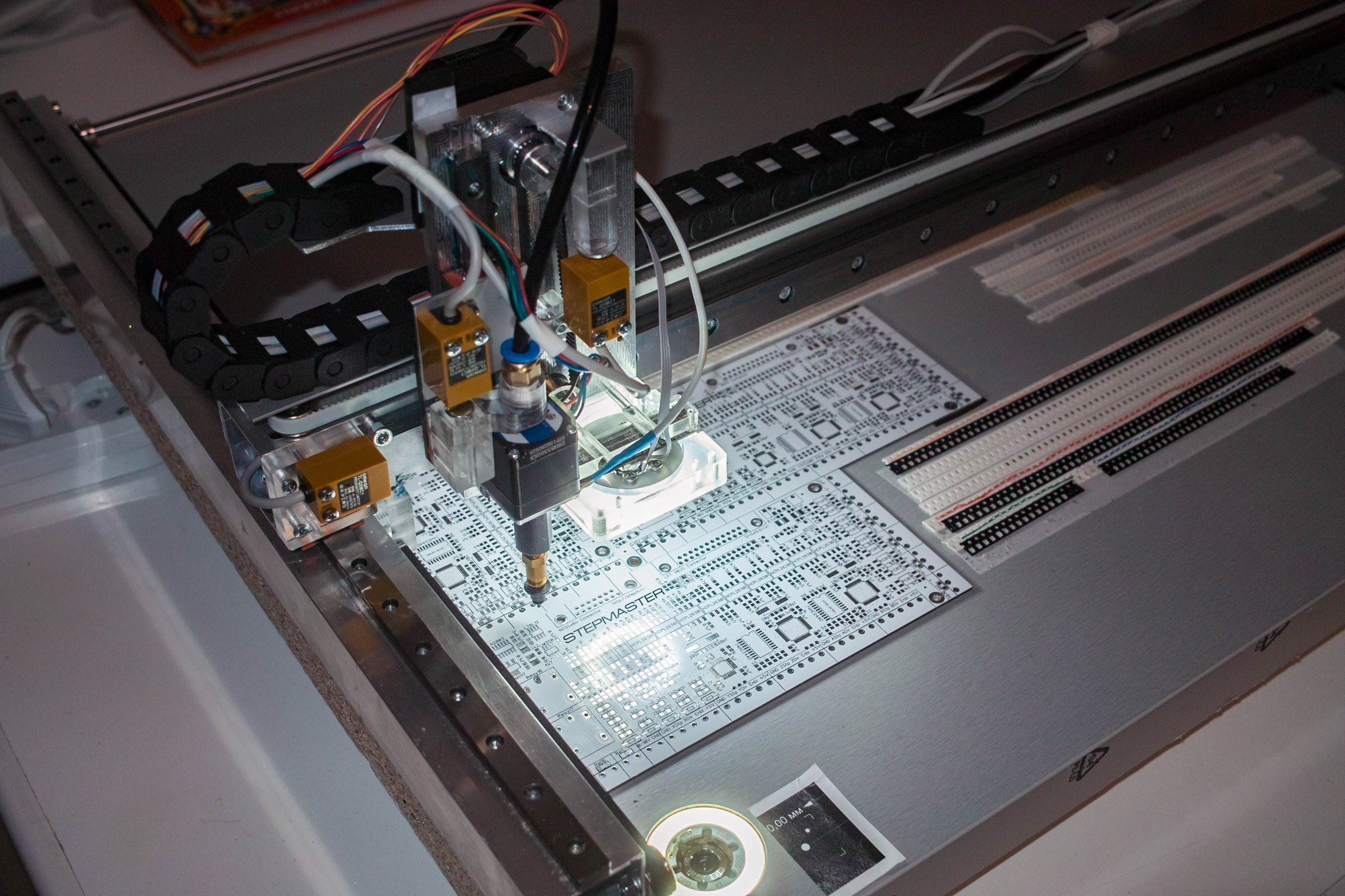

а почему индукционные датчики поставлены вертикально ? я так понимаю они на приближение должны срабатывать ? дык лучше тогда их горизонтально воткнуть. чтоб шторка мимо них проезжала. они так четче срабатывают чем при приближении мордой к железяке..

Hanter писал(а):а почему индукционные датчики поставлены вертикально ? я так понимаю они на приближение должны срабатывать ? дык лучше тогда их горизонтально воткнуть. чтоб шторка мимо них проезжала. они так четче срабатывают чем при приближении мордой к железяке..
Вертикально - чтобы меньше места занимали.
Особая точность по вертикали не требуется. +/- миллиметр меня вполне устроит.
Я смотрел документацию и не помню, чтобы разброс при проезде был меньше, чем при осевом приближении.
По X и Y, будут стоять на проезд (вероятно).
По большому счету это все особой роли не играет. Все равно раскладчик корректирует позицию по реперным меткам на печатной плате.
И сопло - тоже по камере.

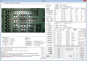

а какая софтина рулит всем этим?
Re: Простенький SMD раскладчик
R2D2 писал(а):а какая софтина рулит всем этим?

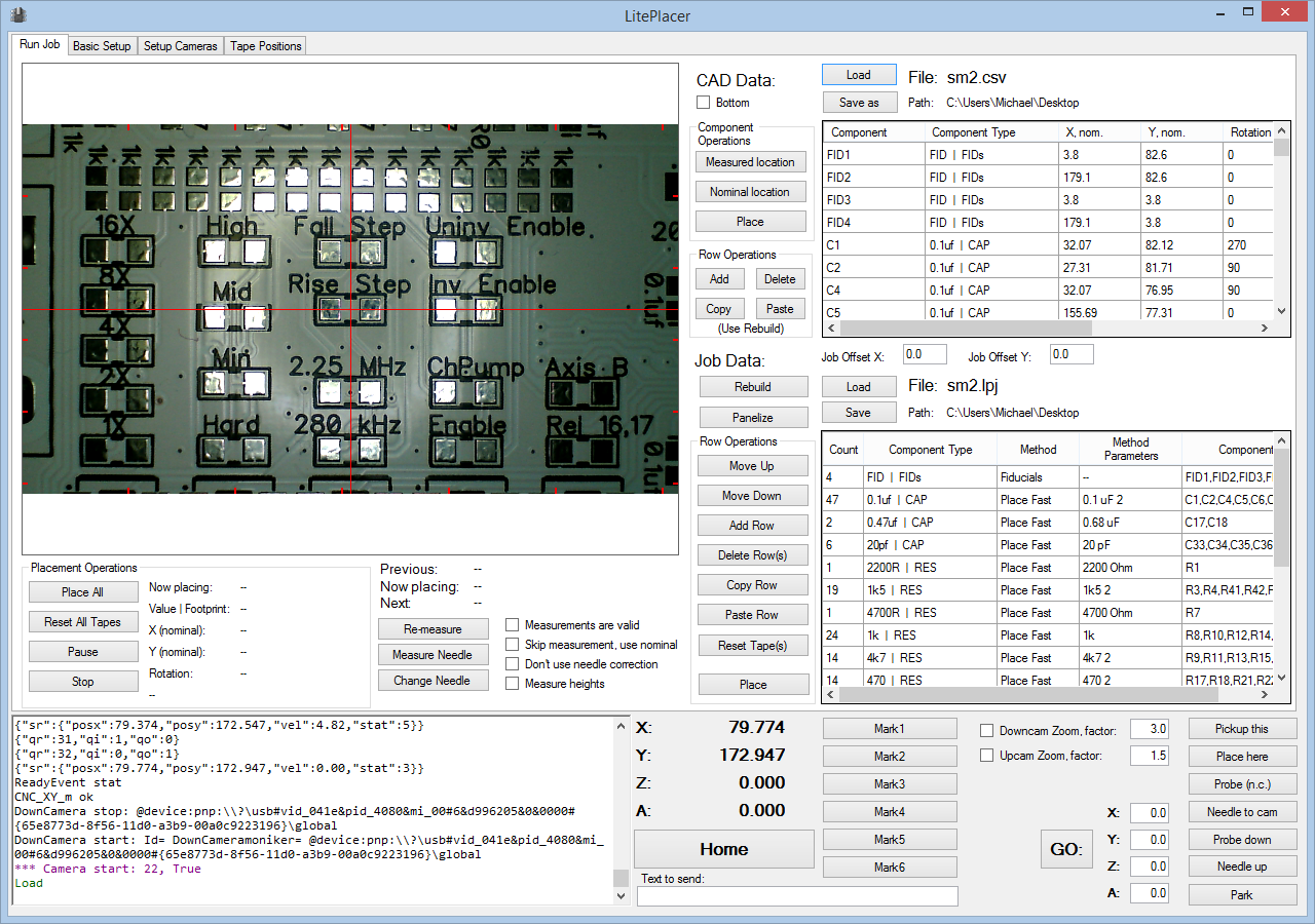

Вот из этого открытого проекта: http://www.liteplacer.com/
Софтина оказалась проблемная и не гибкая, но в целом, рабочая.
2016-02-24 19-53-55 Скриншот экрана.png (5720 просмотров) <a class='original' href='./download/file.php?id=73190&mode=view' target=_blank>Загрузить оригинал (500.45 КБ)</a>

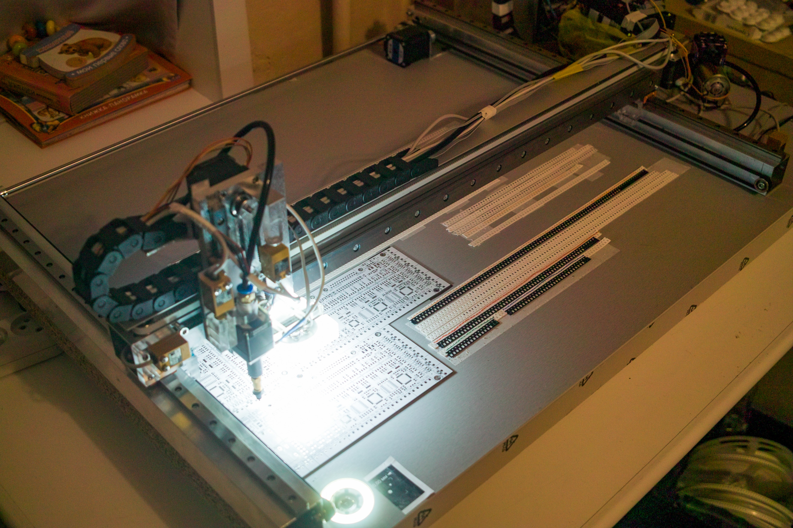

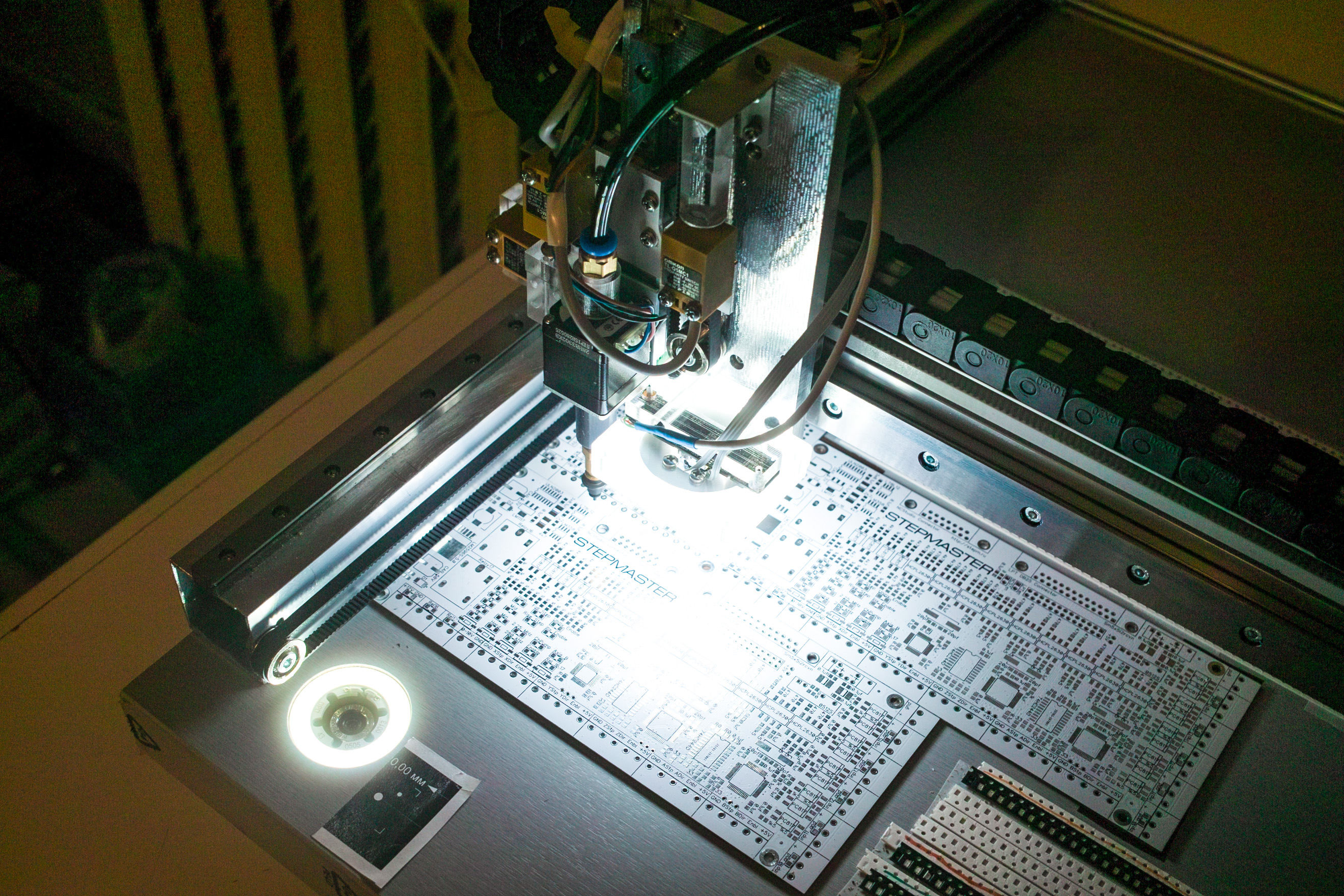

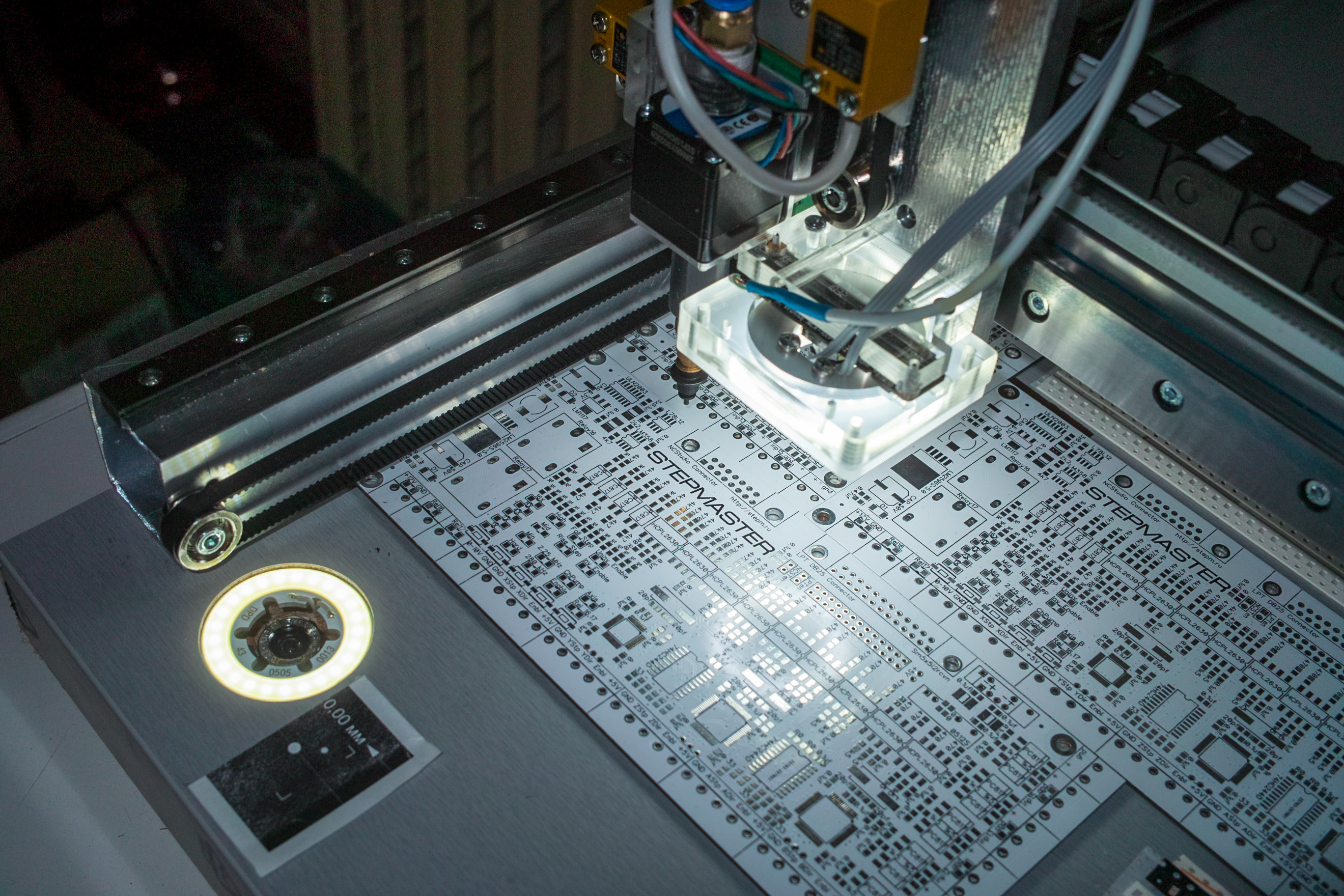

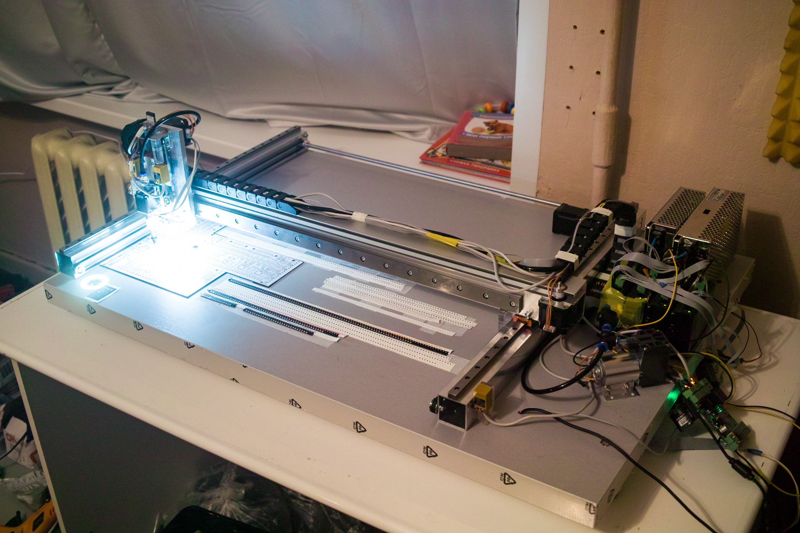

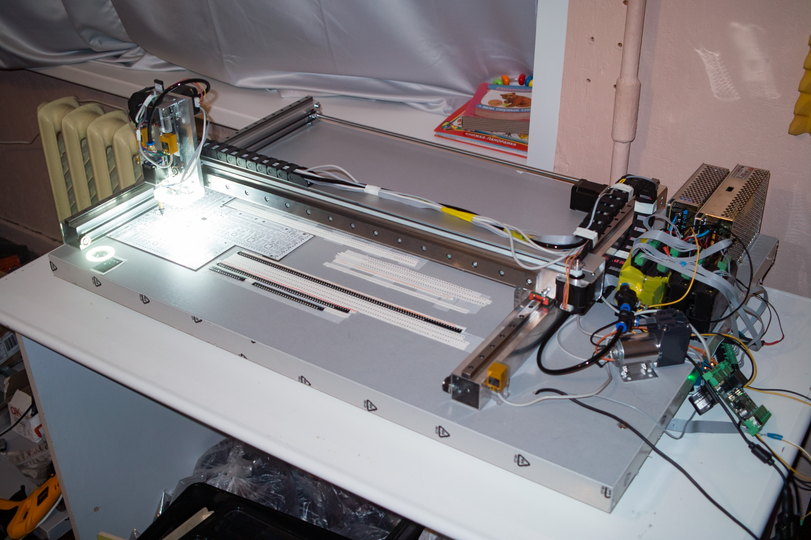

Пока все на соплях, в процессе сборки и настройки, но ездит и детальки расставляет.

Видео есть, но старое.
Хотелось бы снять, когда приведу в сносный вид.

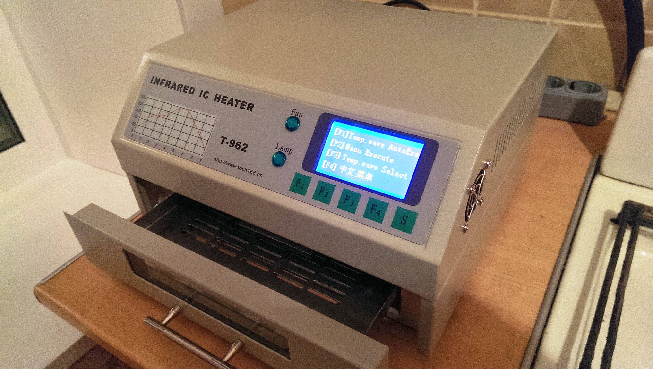

Шерлок Холмс писал(а):Михаил, 2 вопроса если можно:
1.Что будите использовать в качестве печки?
2.Пасту тоже подаёте станком или вручную?
Печка китайская небольшая:

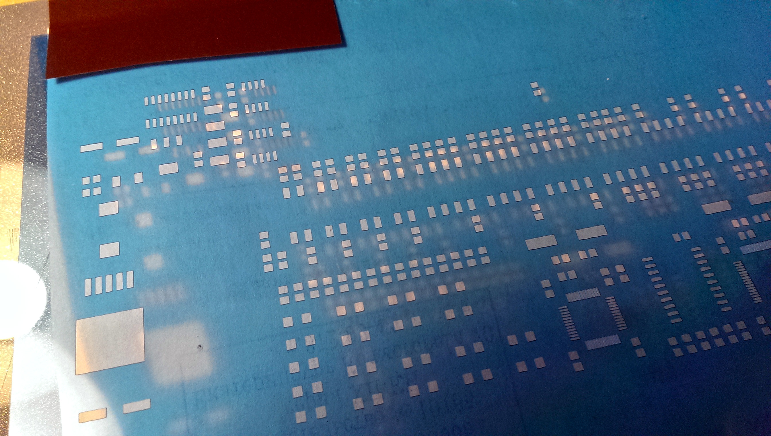

Трафарет вырезал фрезером из переплетной пленки:
2015-11-07 14-34-16.JPG (5538 просмотров) <a class='original' href='./download/file.php?id=73259&mode=view' target=_blank>Загрузить оригинал (1003.49 КБ)</a>
Пасту наношу пластиковой карточкой. Уже сломал парочку. Нужно бы еще где-то получить.
