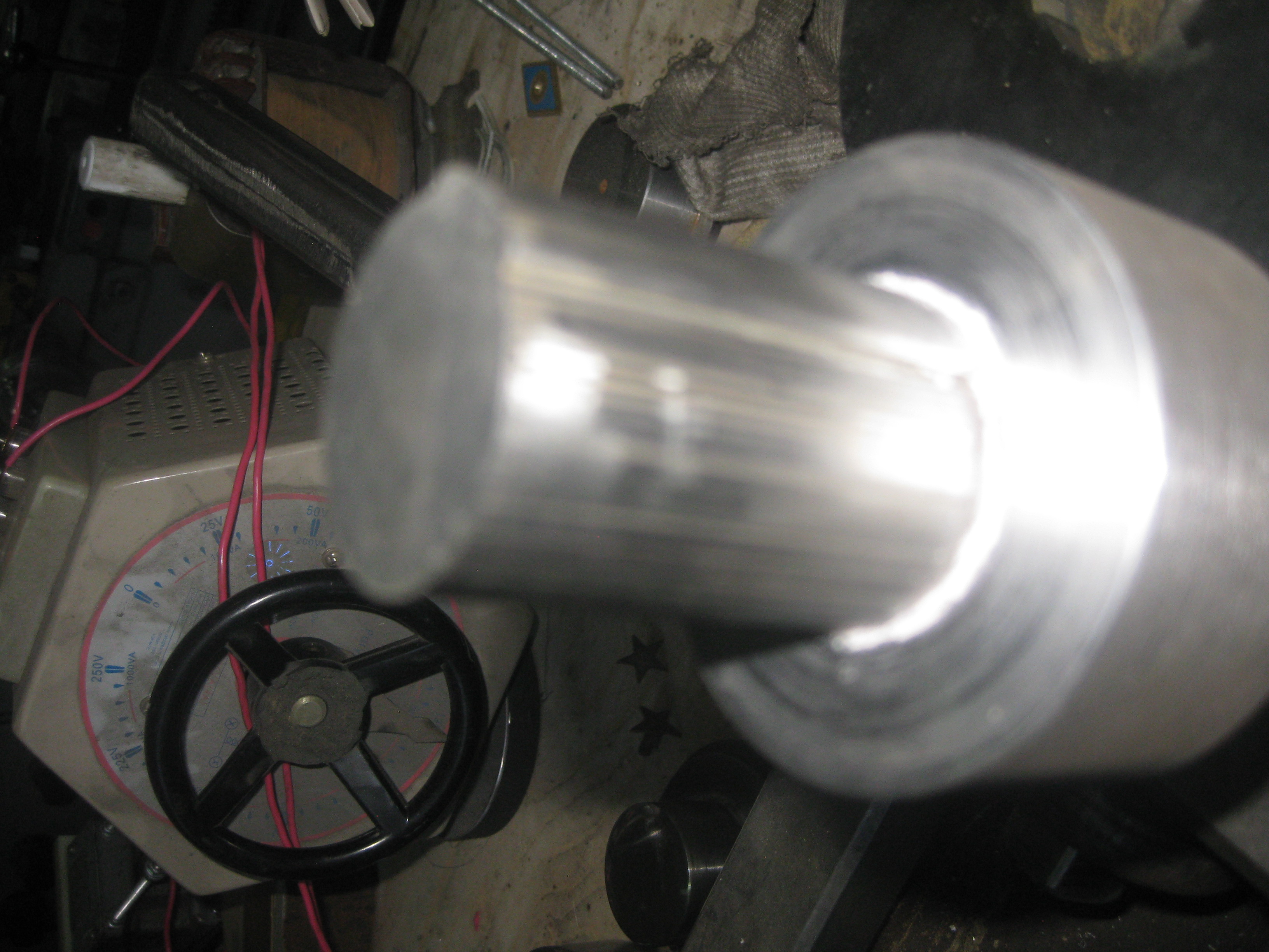

Первая "деловая" деталь. Пуансон для вырубки значков. Завтра матрицу буду резать.
Толщина 60мм периметр 75мм резалось 5 часов не торопясь. Толщина большая поэтому скорость по меньше пришлось поставить
чтоб успевала хохоряшки вымывать. Один раз (точно посередине реза) порвалась проволока не получилось заправить, повело чуть. Сами калили вот и
зажало.
В программе есть резка по часовой и против часовой. Пришлось в ноль уехать и с другой стороны обойти - контур сошелся в ноль.
Очень полезная фишка в программе.

Причесываю станок. Уже можно им пользоваться.
клеим пуансон в оправку на протокрил (5816 просмотров) <a class='original' href='./download/file.php?id=48762&mode=view' target=_blank>Загрузить оригинал (1.57 МБ)</a>
сам генератор (5816 просмотров) <a class='original' href='./download/file.php?id=48763&mode=view' target=_blank>Загрузить оригинал (2.24 МБ)</a>
сам генератор
отсек для генератора (5816 просмотров) <a class='original' href='./download/file.php?id=48764&mode=view' target=_blank>Загрузить оригинал (1.95 МБ)</a>
первый комплект установлен в пресс (5816 просмотров) <a class='original' href='./download/file.php?id=48765&mode=view' target=_blank>Загрузить оригинал (1.84 МБ)</a>
отработал на отлично (5816 просмотров) <a class='original' href='./download/file.php?id=48766&mode=view' target=_blank>Загрузить оригинал (2.15 МБ)</a>
вот результат вырубки (5816 просмотров) <a class='original' href='./download/file.php?id=48767&mode=view' target=_blank>Загрузить оригинал (2.03 МБ)</a>
вырезал второй пуансон добавил ток - очень много продольных рисок но и скорость больше (5816 просмотров) <a class='original' href='./download/file.php?id=48768&mode=view' target=_blank>Загрузить оригинал (1.58 МБ)</a>
