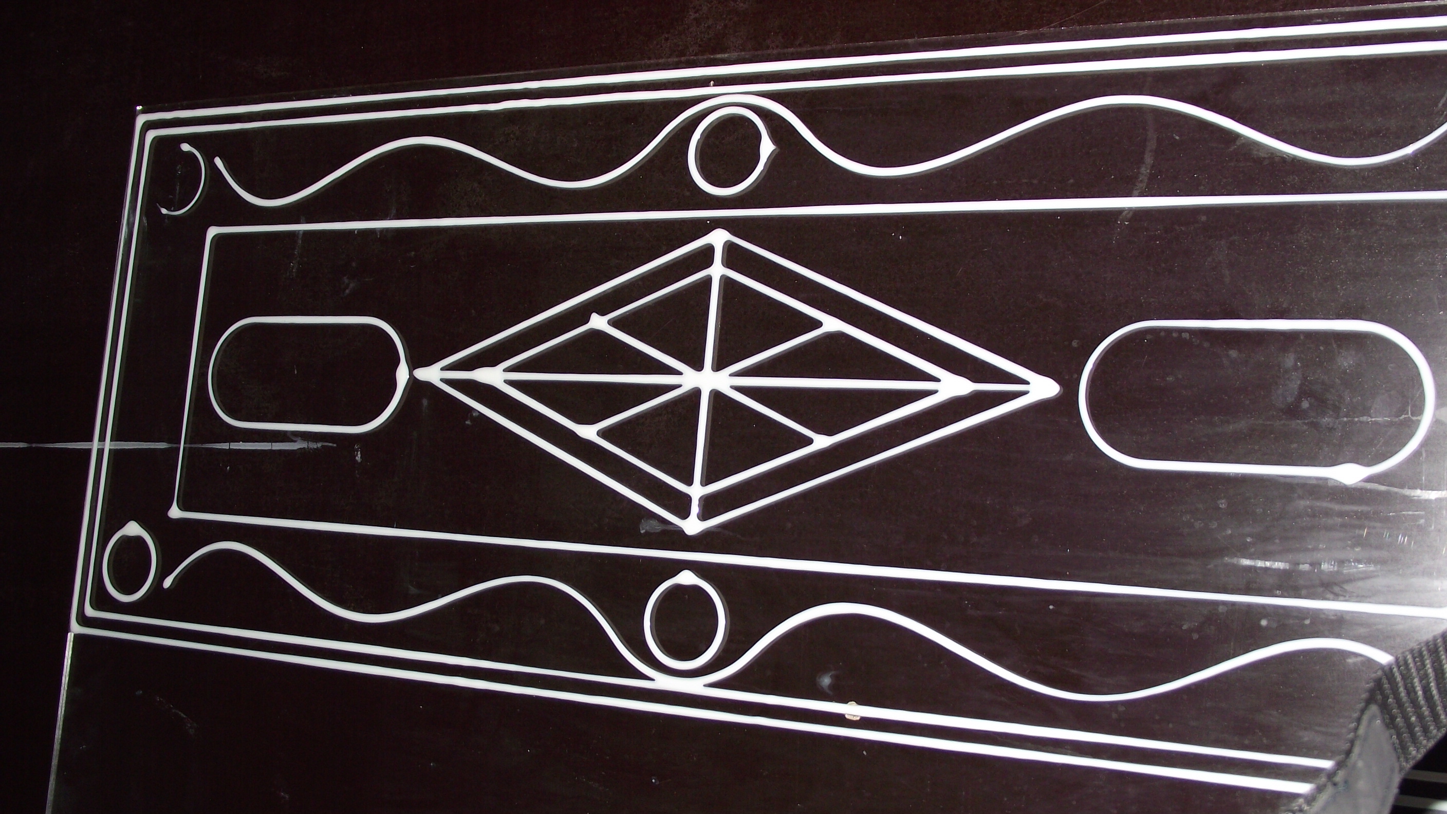

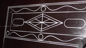

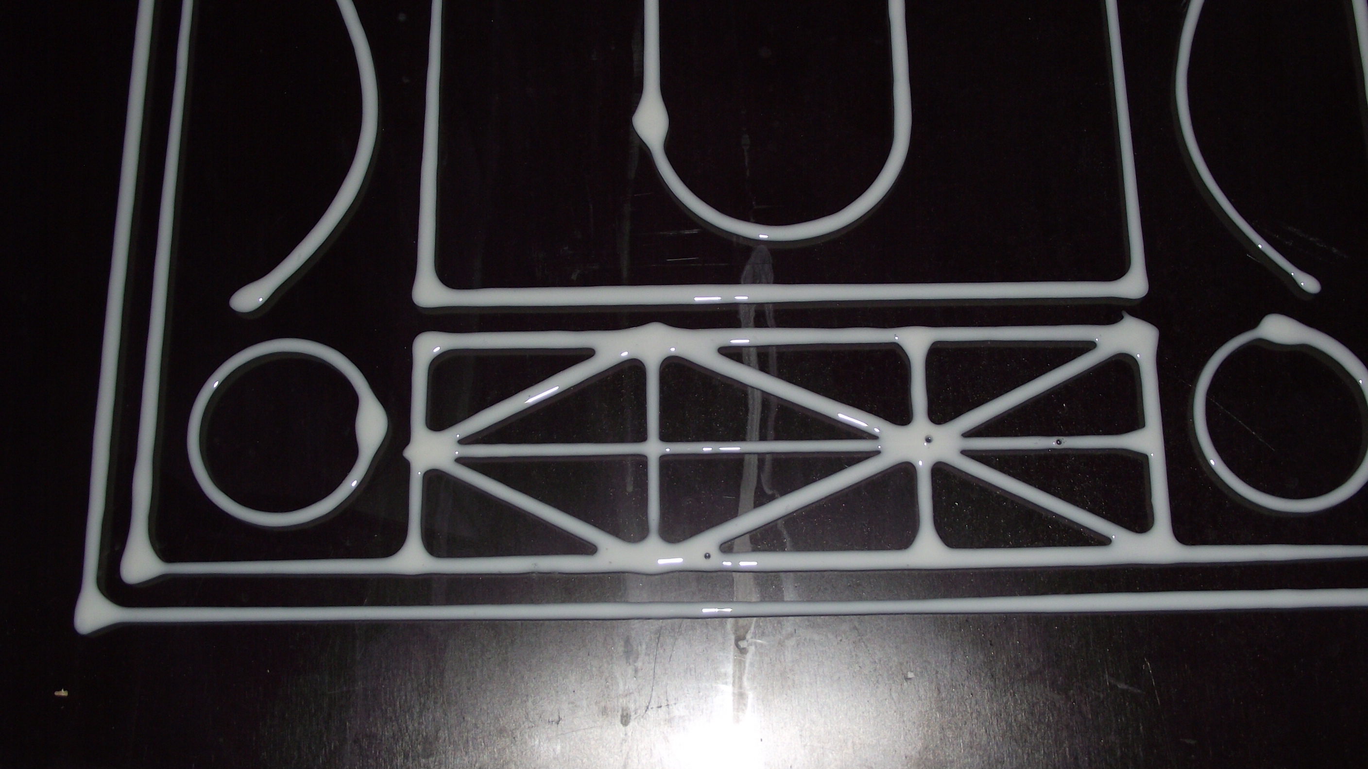

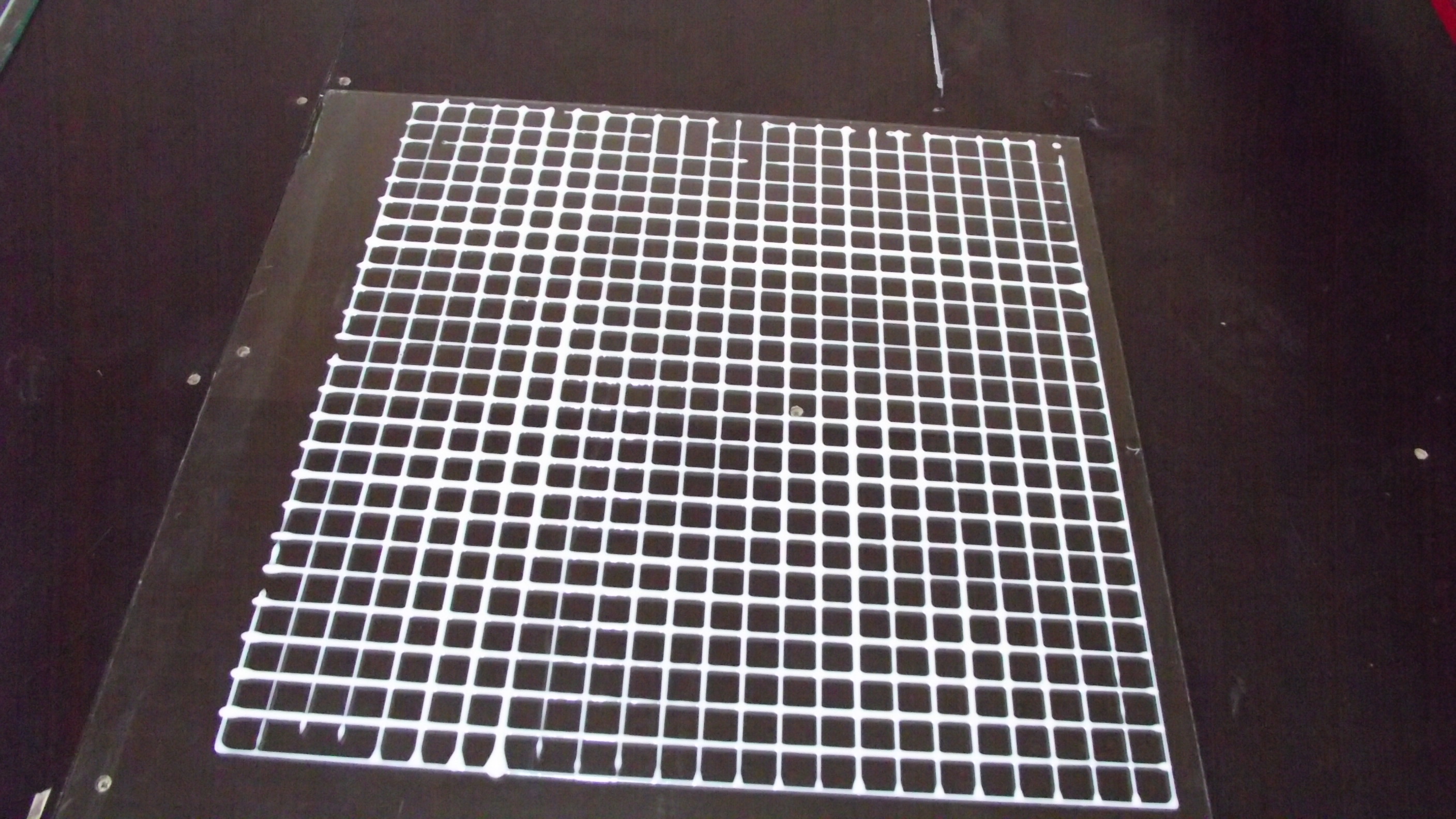

Продолжаем "развлекаться" на шампуне
DSCF0014.JPG (3880 просмотров) <a class='original' href='./download/file.php?id=48071&mode=view' target=_blank>Загрузить оригинал (1.48 МБ)</a>
DSCF0012.JPG (3880 просмотров) <a class='original' href='./download/file.php?id=48069&mode=view' target=_blank>Загрузить оригинал (1.28 МБ)</a>

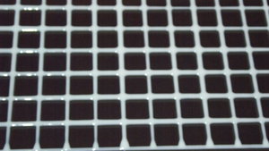

Ну и сетка для игры в крестики-нолики
DSCF0009.JPG (3880 просмотров) <a class='original' href='./download/file.php?id=48072&mode=view' target=_blank>Загрузить оригинал (995.84 КБ)</a>
Крупнее
DSCF0007.JPG (3880 просмотров) <a class='original' href='./download/file.php?id=48070&mode=view' target=_blank>Загрузить оригинал (855.43 КБ)</a>
Размер квадрата 20x20 мм

Заметна неравномерность подачи контура, в чём причина разобрались? И как боретесь?
engenegr
Сообщения: 189
Зарегистрирован: 24 июн 2013, 04:39
Репутация: 41
Откуда: Красноярск
Re: Витражный станок 3000 x 2000мм
Сообщение engenegr »
Это не контур это шампунь, пока ещё никак не боремся. Думаем в чем причина.

Теперь к вопросу, о производительности насосов, стоят насосы производительностью 1литр/час, работают примерно на 20% мощности.

engenegr писал(а):Теперь к вопросу, о производительности насосов, стоят насосы производительностью 1литр/час, работают примерно на 20% мощности.
Хм... Так мало... А с какой скоростью он у вас рисует?
скорость рисования 3 метра в минуту

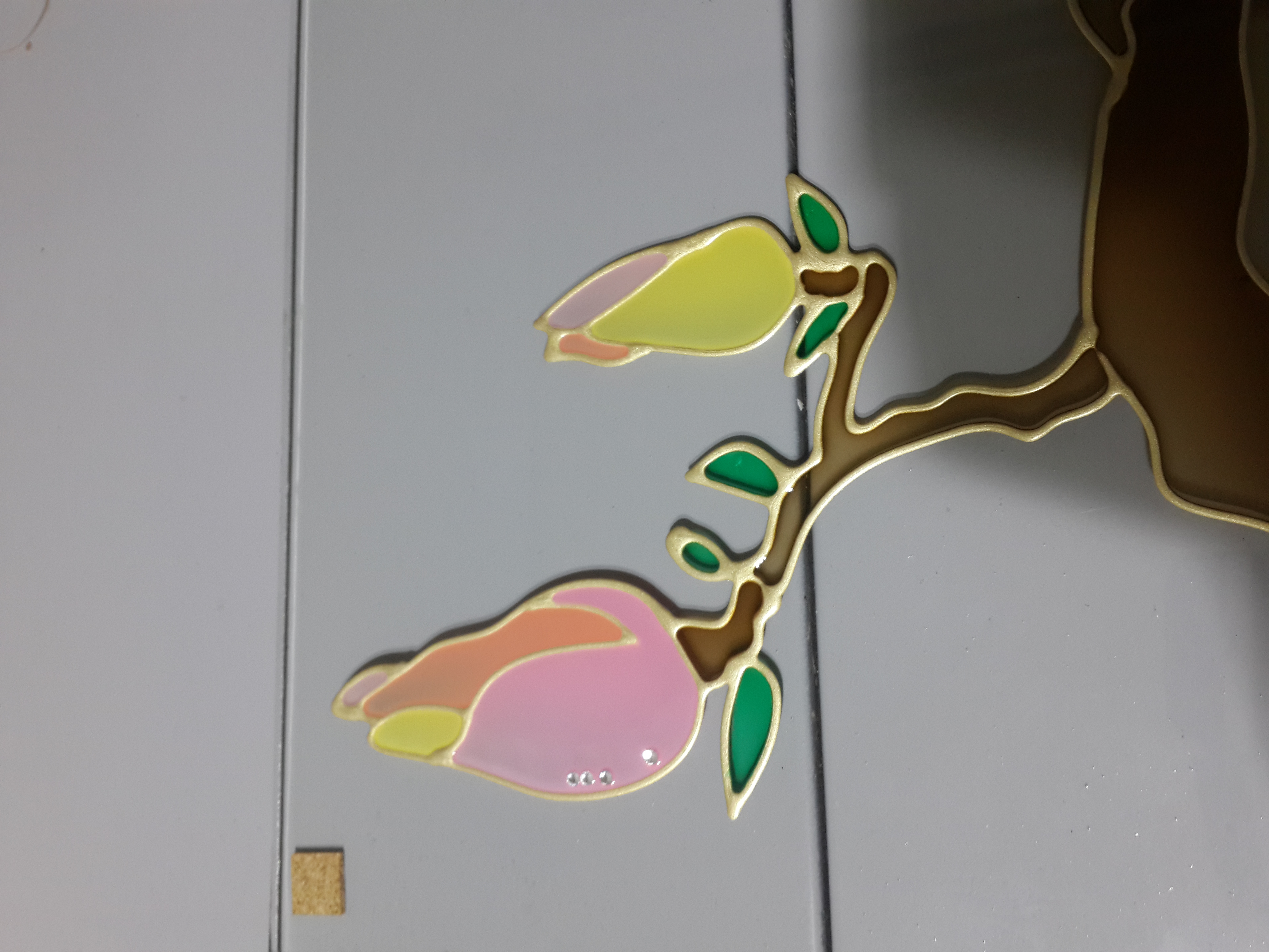

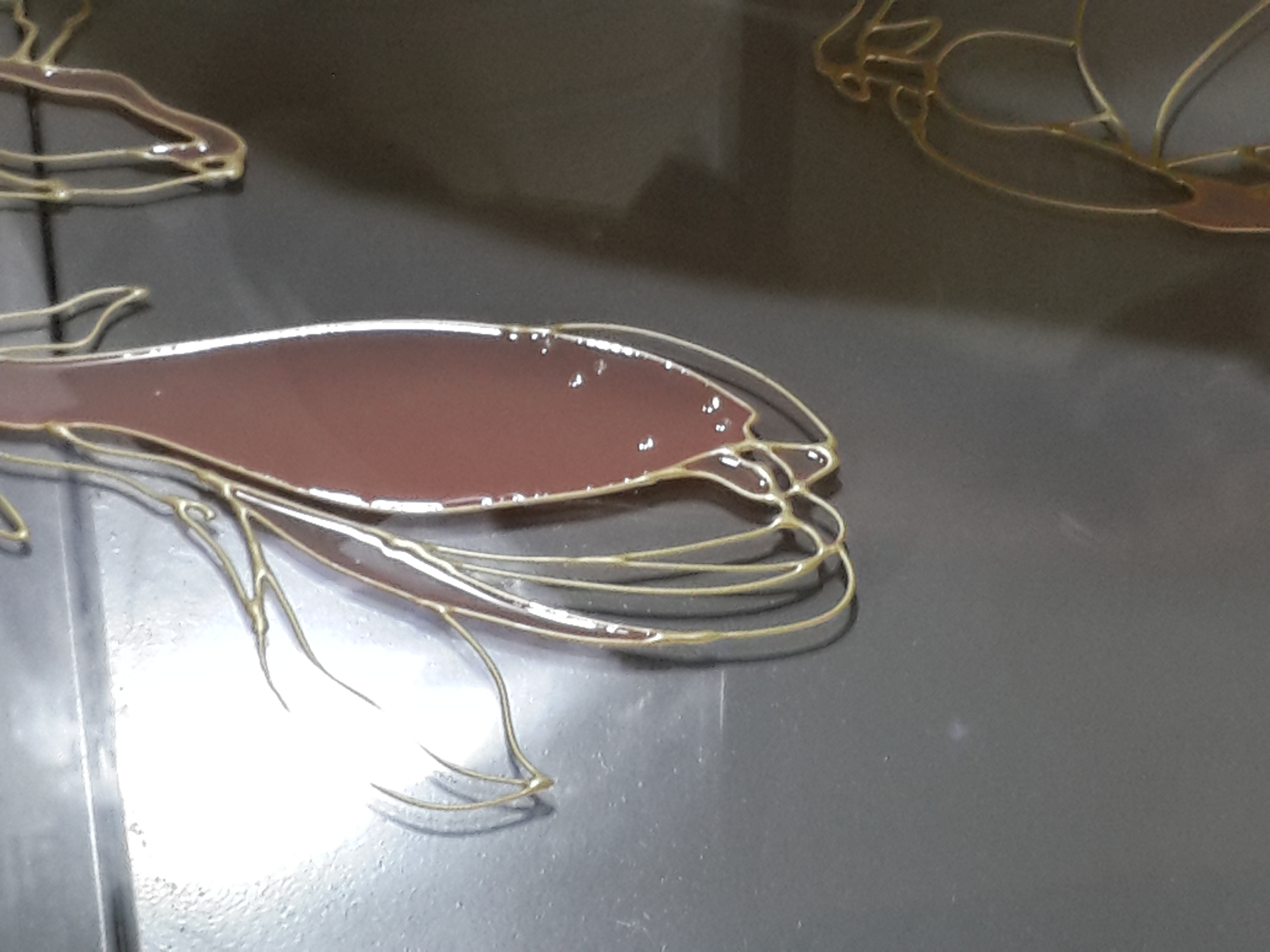

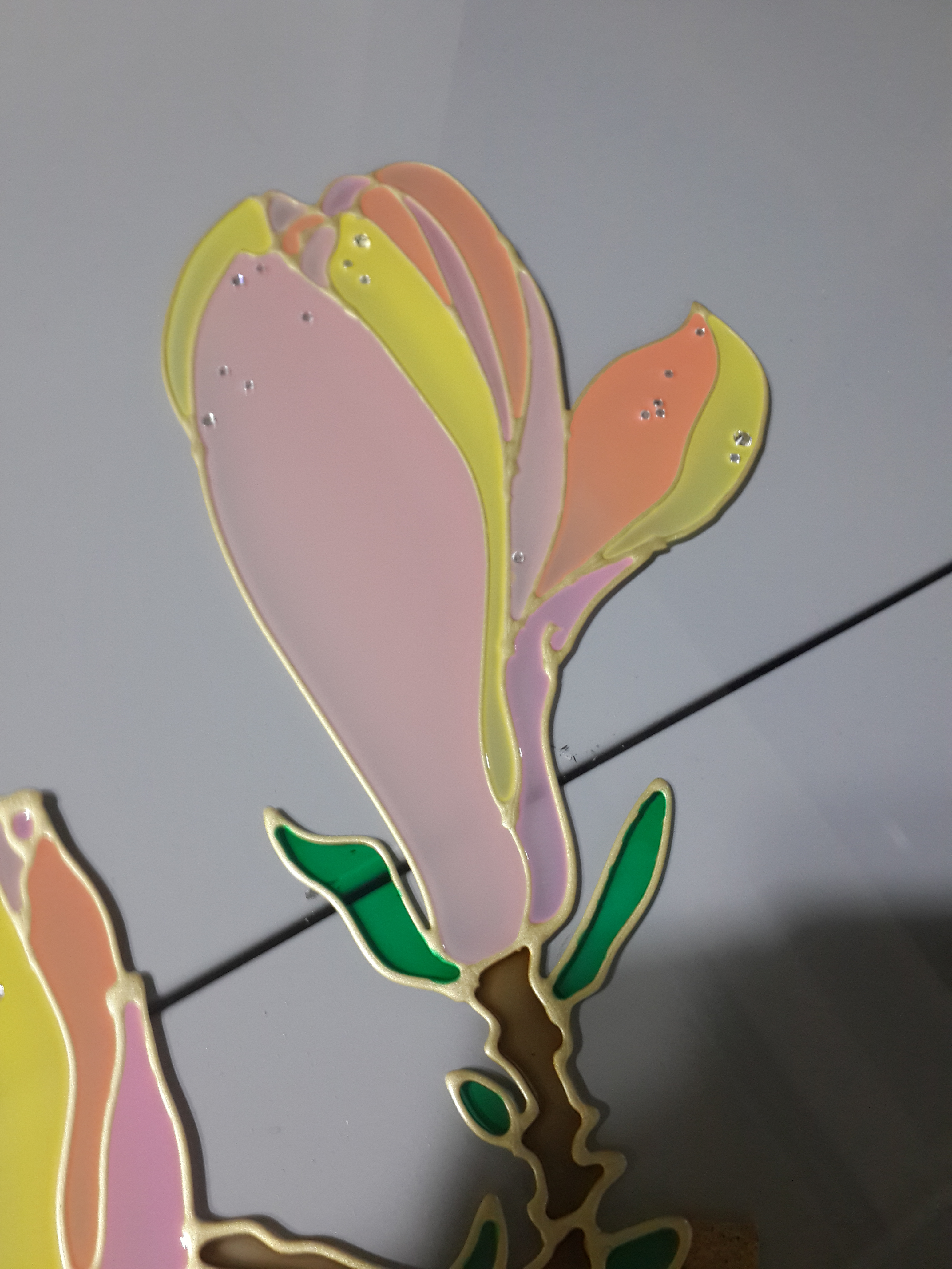

Мучались с насосами, не получилось. Перешли на воздух
https://www.youtube.com/watch?v=G4P4_brCQkg
Немного фотографий
20150505_175521.jpg (3646 просмотров) <a class='original' href='./download/file.php?id=49721&mode=view' target=_blank>Загрузить оригинал (1.96 МБ)</a>
20150505_220359.jpg (3646 просмотров) <a class='original' href='./download/file.php?id=49722&mode=view' target=_blank>Загрузить оригинал (3.25 МБ)</a>
20150505_220404.jpg (3646 просмотров) <a class='original' href='./download/file.php?id=49723&mode=view' target=_blank>Загрузить оригинал (3.35 МБ)</a>
