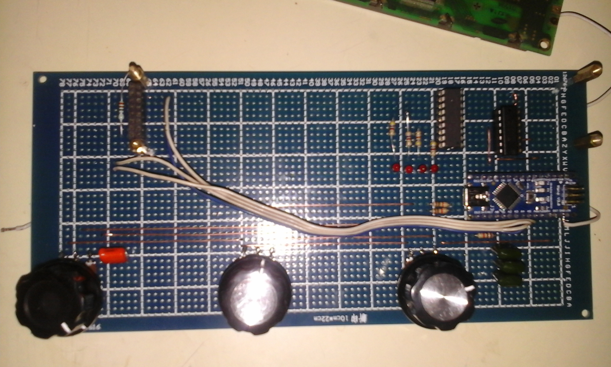

Потихоньку продвигаюсь с генератором силовой и блок управления будут отдельно с опторазвязкой
На блоке управления три крутилки 1-длительность импульса Тимп от 5 до 80 мкс 2-длительность паузы от 4*Тимп до 10*Тимп
и 3 ручка ток 16 градаций (4 разрядный ЦАП)
с индикатором (6421 просмотр) <a class='original' href='./download/file.php?id=43179&mode=view' target=_blank>Загрузить оригинал (674.99 КБ)</a>
с индикатором
на Ардуино нано (6421 просмотр) <a class='original' href='./download/file.php?id=43180&mode=view' target=_blank>Загрузить оригинал (791.81 КБ)</a>
на Ардуино нано
3 и 4 разряд ЦАПа (6421 просмотр) <a class='original' href='./download/file.php?id=43181&mode=view' target=_blank>Загрузить оригинал (661.78 КБ)</a>
3 и 4 разряд ЦАПа
1 и 2 разряд ЦАПа (6421 просмотр) <a class='original' href='./download/file.php?id=43182&mode=view' target=_blank>Загрузить оригинал (682.28 КБ)</a>
1 и 2 разряд ЦАПа

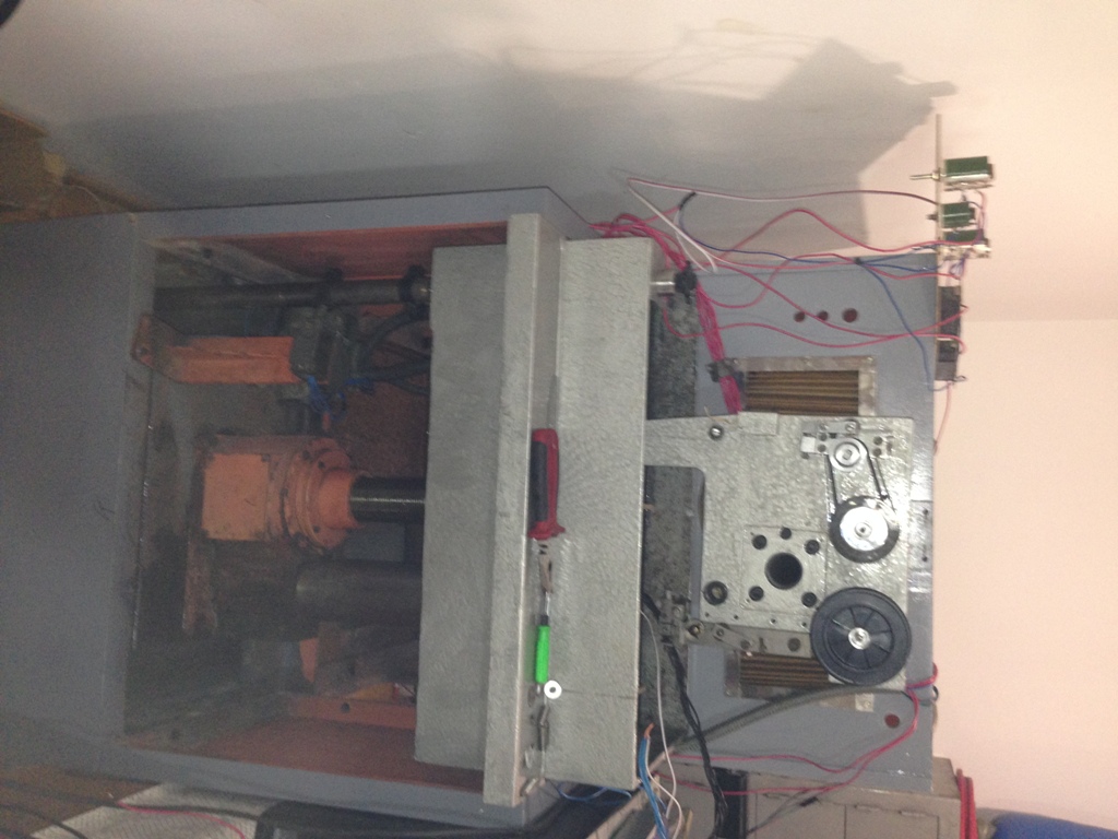

Вот такие успехи -

вот такой общий вид (6312 просмотров) <a class='original' href='./download/file.php?id=44429&mode=view' target=_blank>Загрузить оригинал (352.02 КБ)</a>
вот такой общий вид
выкинули коробки передач мотор напрямую на швп - ось Х (6312 просмотров) <a class='original' href='./download/file.php?id=44430&mode=view' target=_blank>Загрузить оригинал (215.21 КБ)</a>

огромный шаговик вынес наружу...
убрал редуктор??
у меня тоже мысля на будущее - убрать редуктора - поставить шаговики с линейками - самое то!!!
большой момент не нужен, скорость черепашья...
сейчас стоят дши-200-3 , стали с переходниками как родные)))
aleha
Сообщения: 265
Репутация: 136
Re: Элекроэрозионный вырезной 4732ф3 (проволочный и не тольк
Сообщение aleha »
Да не сильно огромный мотор. 57-ой 112 мм длиной. Просто эта долбаная коробка передач для ШД-5
такое передаточное число имеет что надо шаговик 240 шагов на оборот - чтобы шаг микрон был.
Китайская плата может только шаг 1 микрон она не перенастраивается.
