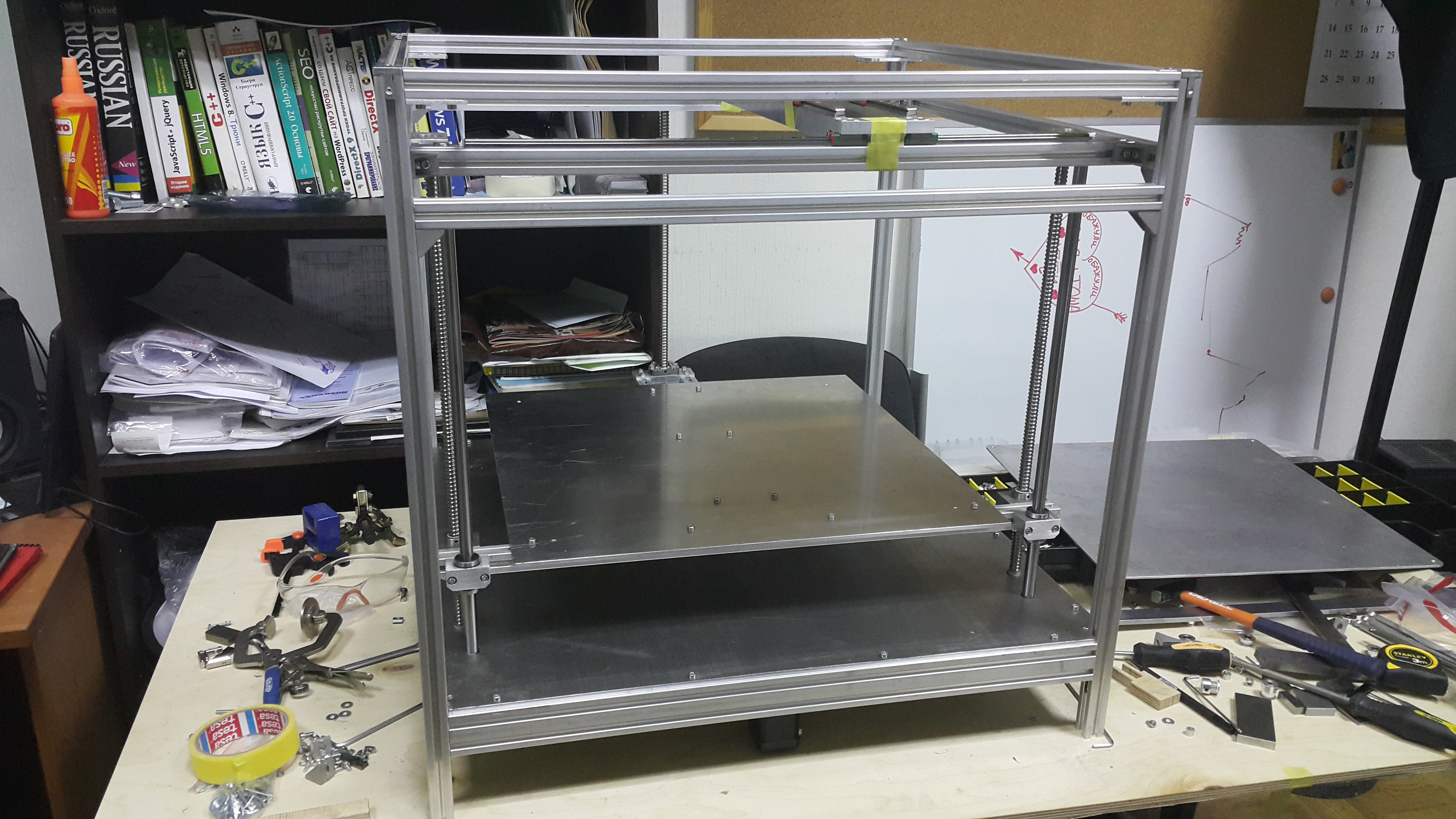

Наконец то приехала самая высокотехнологичная деталь данного аппарата. Балка портала. Вес получился 576 грамм.
Сделал предварительную примерку на рельсы. Бегает ровно, без "клинов".

Продолжаю сборку. Ось Z и стол практически готовы. Немножко не попал с размером ремня, поэтому пока одна шпуля без дела стоит. в дальнейшем профрезерую паз с роликом натяжения и все вернется на круги своя.
ось Z (6074 просмотра) <a class='original' href='./download/file.php?id=117545&mode=view' target=_blank>Загрузить оригинал (4.2 МБ)</a>
ось Z
плита оси Z (6074 просмотра) <a class='original' href='./download/file.php?id=117546&mode=view' target=_blank>Загрузить оригинал (4.75 МБ)</a>
плита оси Z
механизм натяжения ремня оси Z (6074 просмотра) <a class='original' href='./download/file.php?id=117547&mode=view' target=_blank>Загрузить оригинал (4.11 МБ)</a>
привод оси Z (6074 просмотра) <a class='original' href='./download/file.php?id=117548&mode=view' target=_blank>Загрузить оригинал (4.61 МБ)</a>
привод оси Z
Re: CoreXY 400*400*350 из профиля и дюрали
А зачем ещё круглые направляющие для стола? ШВП стоящих рядом с ними недостаточно?
stetz.anton
Сообщения: 296
Зарегистрирован: 14 дек 2015, 01:25
Репутация: 139
Настоящее имя: Антон
Откуда: Москва СВАО
Сообщение stetz.anton »
конкретно эта часть была скопирована 1 в 1 с принтера Aklion. Дальше буду тестировать в рабочих условиях. Если будут нюансы - поменяю на рельсу. Если не будет, оставлю как есть.
UAVpilot писал(а):А зачем ещё круглые направляющие для стола? ШВП стоящих рядом с ними недостаточно?
Радиальный люфт у ШВП может быть довольно большим. Стол болтаться будет.
Сергей Саныч писал(а):Радиальный люфт у ШВП может быть довольно большим. Стол болтаться будет.
Реальный люфт у круглых валов и линейных подшипников до 0.1 доходит, особенно в мелких размерах. У ШВП больше?..
stetz.anton
Сообщения: 296
Репутация: 139
Откуда: Москва СВАО
Так и решил для себя. Если совокупные люфты будут отрицательно сказываться на качестве печати - буду ставить 9 или 12 рельсы вместо валов.
Lenivo
Сообщения: 82
Зарегистрирован: 08 май 2017, 20:26
Репутация: 16
Сообщение Lenivo »
Как то вызывает сомнение, что мощности шагового двигателя хватит для такого конструктива Z. Если шибко не менять конструктив, то подошёл бы шаговый двигатель с планетарным редуктором. Или с червячной передачей. Пока собираете остальное - вполне успеет приехать из Китая.
stetz.anton
Сообщения: 296
Репутация: 139
Откуда: Москва СВАО
Движок на 0.45N, питание 24В. Погоняю, потестрирую. Если не хватит - закажу с редуктором. Спасибо за идею.
