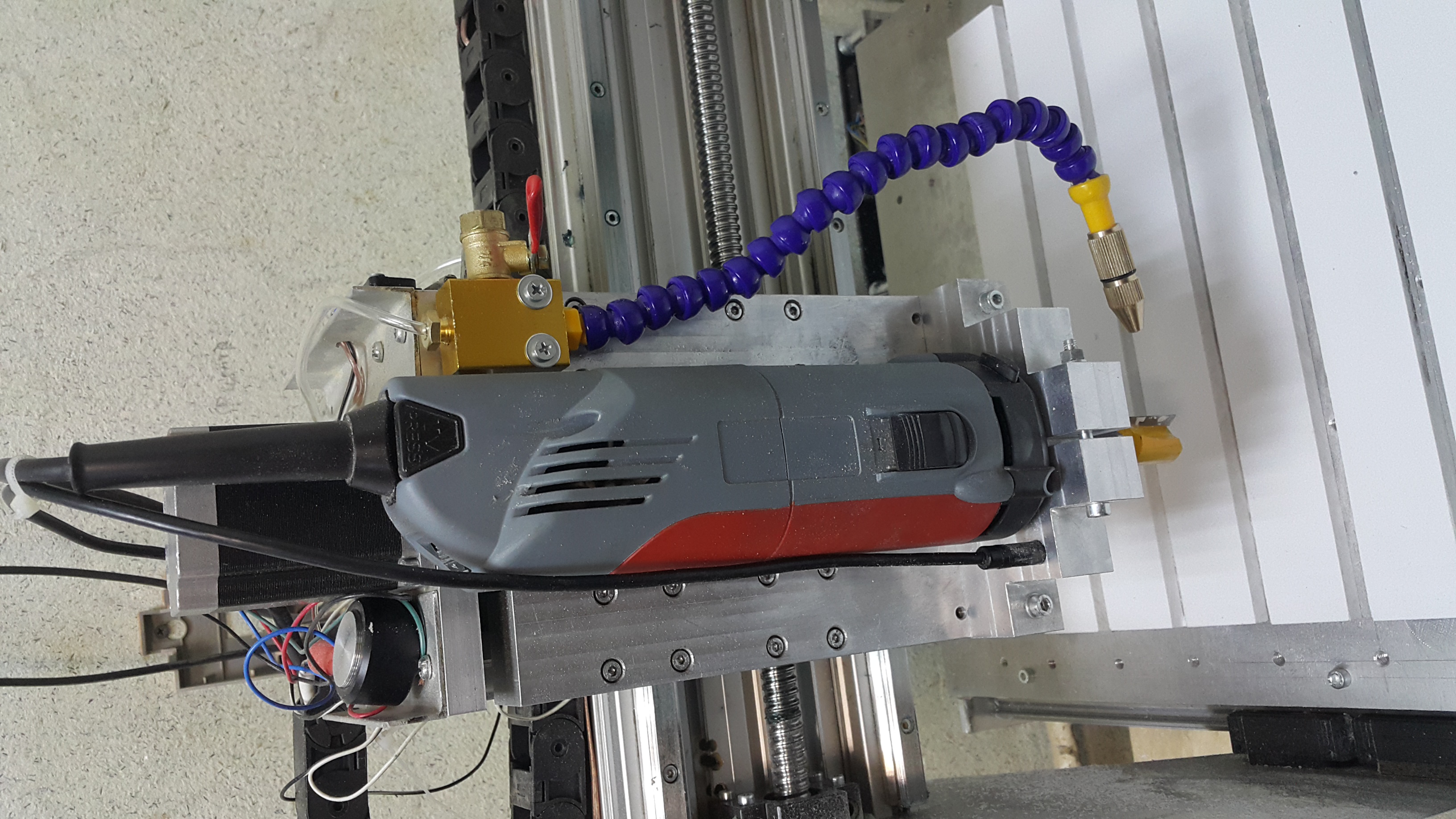

Потихоньку изучаю solidcam и начинаю резать детальки. Первый блин практически не комом.
Крепление гайки ШВП, вариант 2 (6455 просмотров) <a class='original' href='./download/file.php?id=110530&mode=view' target=_blank>Загрузить оригинал (1.73 МБ)</a>

Продолжим после небольшого перерыва. Потихоньку осваиваю solidcam и работу с тисками.
Детальки на 3-4 установа уже не вызывают много страха )
Держатели гаек ШВП (5948 просмотров) <a class='original' href='./download/file.php?id=113019&mode=view' target=_blank>Загрузить оригинал (1.27 МБ)</a>
