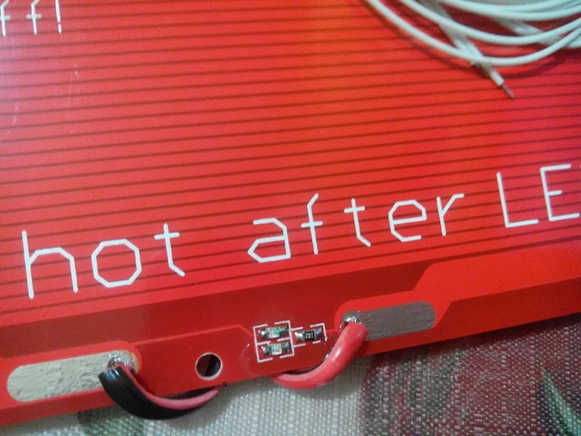

Мой столик 200х300 от 12 В нагревался чрезвычайно вяло. Минут 20 с комнатной температуры до 110. Пришлось перепаивать БП - 12V 360W. Китай, знаете ли. Теперь он выдает 19 В. До стола добегает 17,5 В. Нагрев до 110 градусов стал ~6 минут. Само собой, на ардуине стабилизатор не выдержит такого напряжения, да и вентиляторы будут выть как баньши. Поставил два DC-DC step down. Один на 12 В - вентиляторы, второй на 7-8 В - ардуинка.

Andy52280 писал(а):Мой столик 200х300 от 12 В нагревался чрезвычайно вяло. Минут 20 с комнатной температуры до 110. Пришлось перепаивать БП - 12V 360W. Китай, знаете ли. Теперь он выдает 19 В. До стола добегает 17,5 В. Нагрев до 110 градусов стал ~6 минут. Само собой, на ардуине стабилизатор не выдержит такого напряжения, да и вентиляторы будут выть как баньши. Поставил два DC-DC step down. Один на 12 В - вентиляторы, второй на 7-8 В - ардуинка.
Что за столик, как подключен к 12 вольтам то есть один контур 12-ти вольтовый или оба с перемычкой на 24-х вольтовый тоже?

Chpok писал(а):Что за столик, как подключен к 12 вольтам то есть один контур 12-ти вольтовый или оба с перемычкой на 24-х вольтовый тоже?
Он вроде на одно напряжение - 12В. https://ru.aliexpress.com/item/PCB-Heat ... 70-2v37IQv
https://ae01.alicdn.com/kf/UT8XyXHX1JaXXagOFbX1.jpg
На кой ляд там второй светодиод - не понял. Похоже, он просто в обратной полярности.
