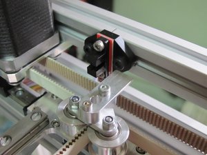

У меня никакого, а у автора темы - на мой взгляд hbot, но я бы дождался автора
Re: 3Д принтер AKlion 2
Эта конструкция Андрея
http://www.cnc-club.ru/forum/viewtopic. ... 80#p274520
моторы по Х и У работают одновременно , по одной оси синхронно , по другой реверсивно

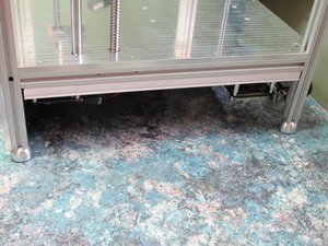

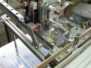

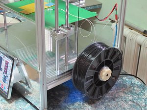

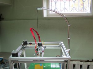

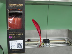

еще немного про принтер
заказали стекла и нержу на стенки, по идее уже скоро приедет
доделываю по мелочам и настраиваю экструдер

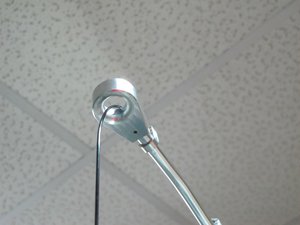

катушку решил повесить сбоку, затягивает леску вроде нормально
сверху ставить не захотел , мне кажется там лишний вес не нужен, будет качаться при страгиваниях
сделал ножки , в них твердая резина, стоит крепко :)

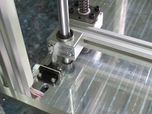

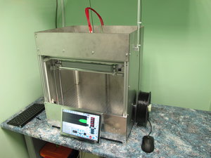

Проект практически готов :)
остались дверки , нарисовать экран на основное меню и мож еще какие то мелочи

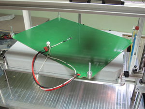

Доделал регулировку стола
Работает очень хорошо, настраивается легко и довольно точно
датчик настройки сопла поставили , с ним побыстрее выставляться
Немного фоток чего было доделано и первое видео первой детальки :)
Режимы еще естесно надо настраивать , но это все впереди, надо подъучиться азам
https://www.youtube.com/watch?v=stGTnnk_ASA

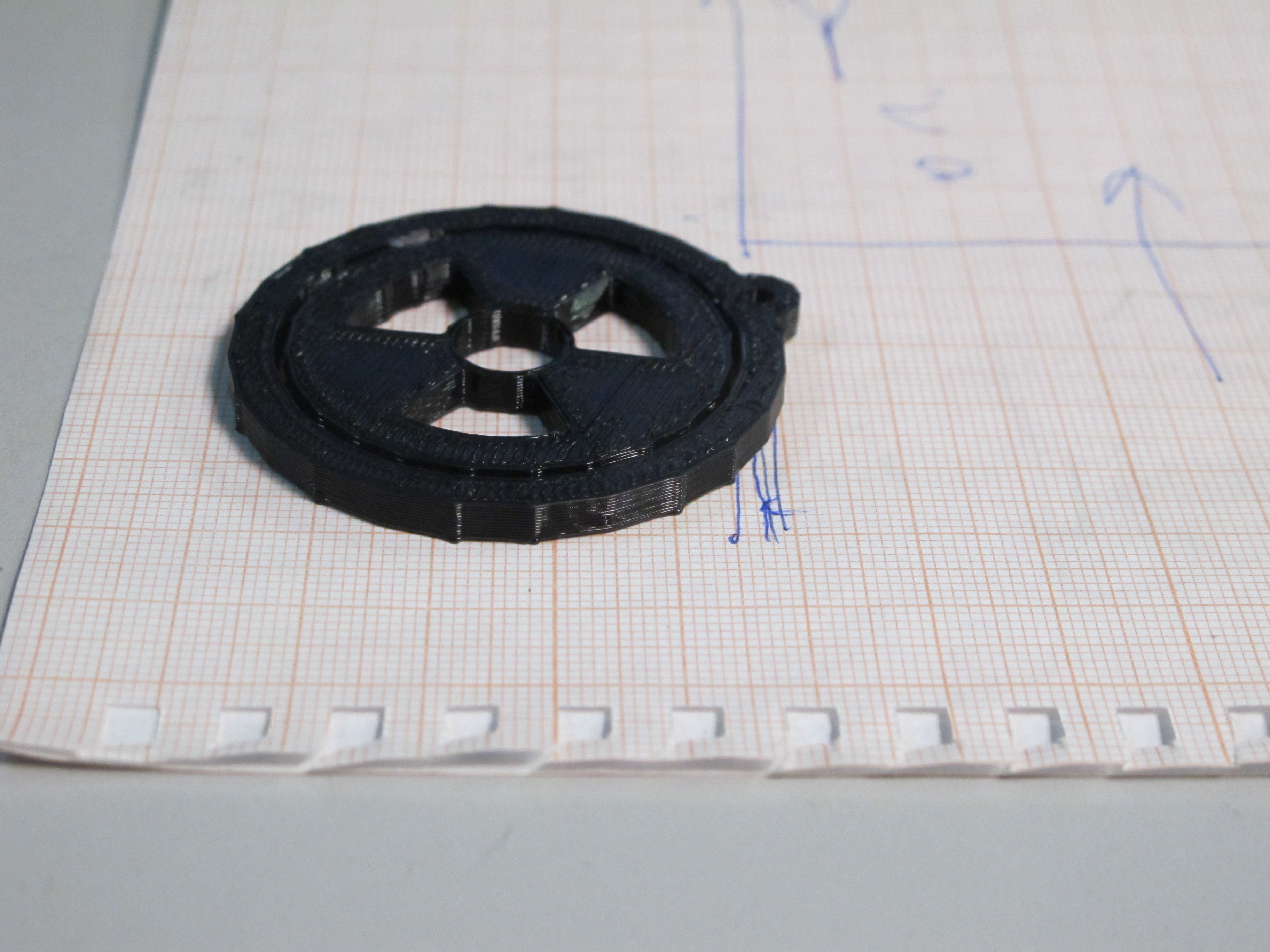

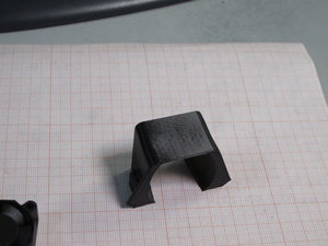

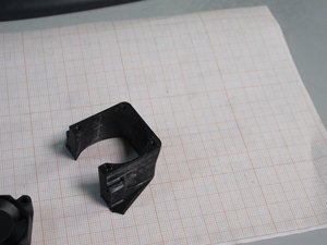

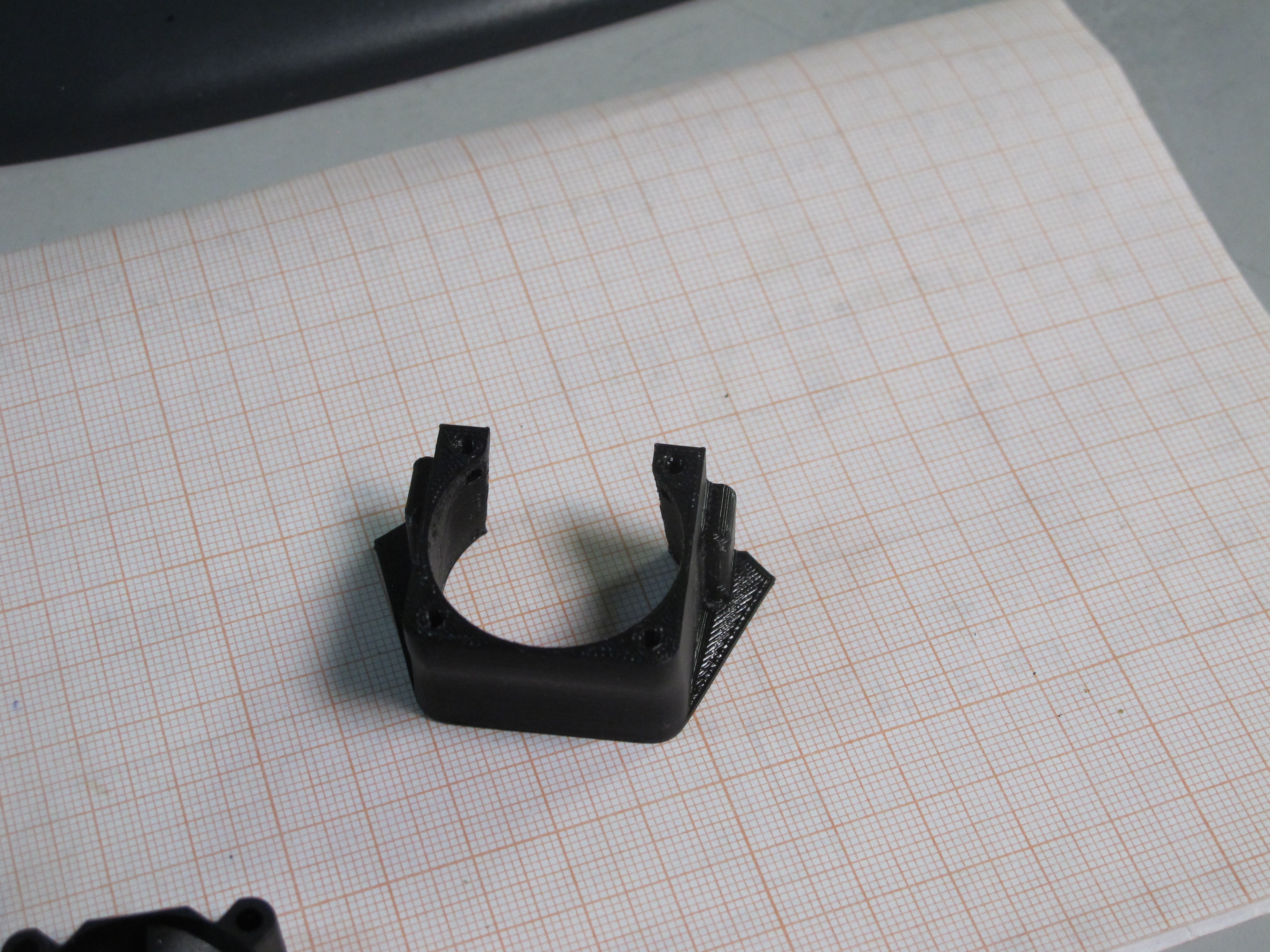

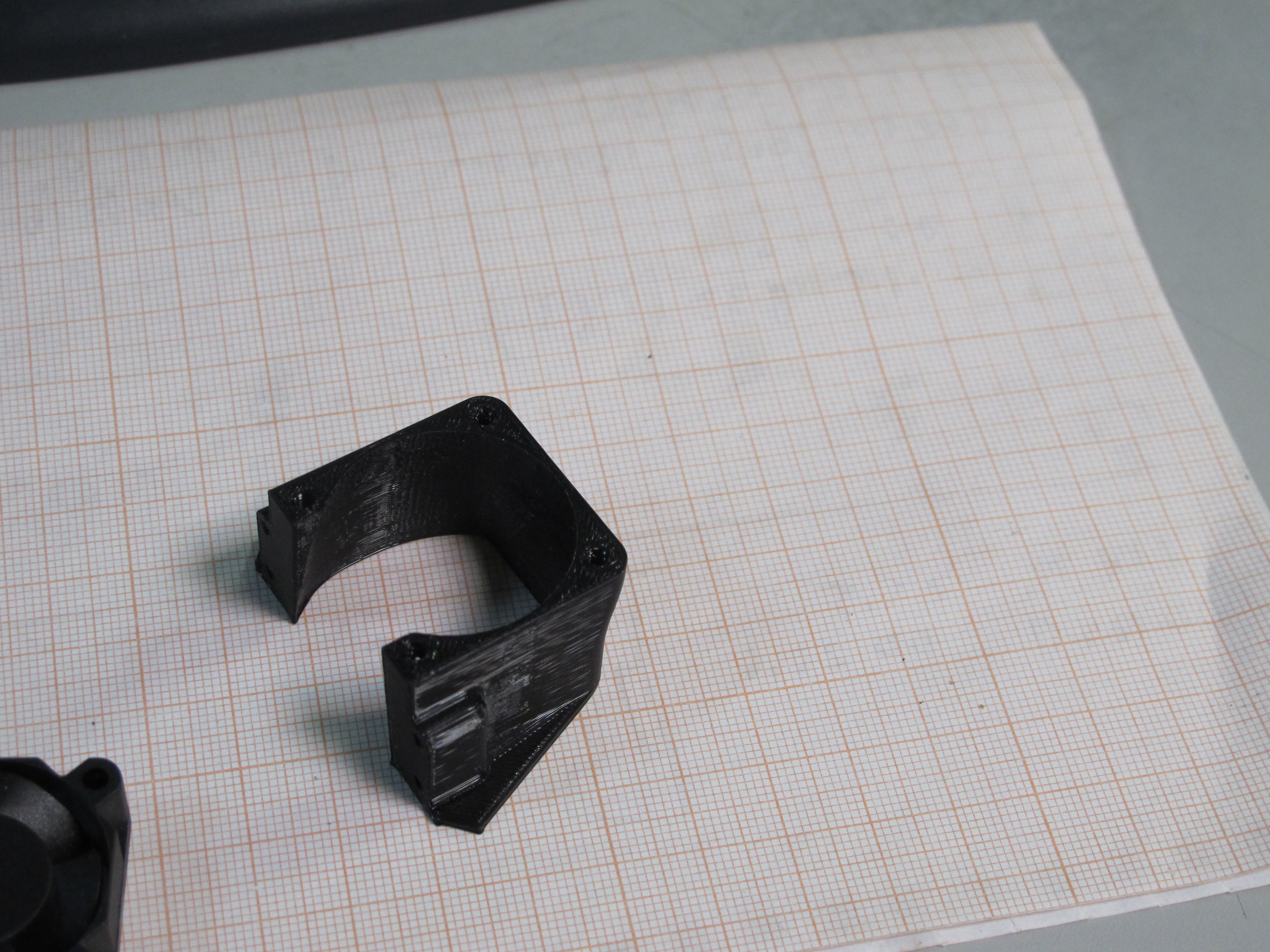

Распечатали крепление фена обдува хотенда
вроде вполне неплохо вышло , с учетом того что мы еще в процессе обучения
блин блинский, походу принтер огонь :)
IMG_0009[1].JPG (4778 просмотров) <a class='original' href='./download/file.php?id=94401&mode=view' target=_blank>Загрузить оригинал (2.45 МБ)</a>
IMG_0011[1].JPG (4778 просмотров) <a class='original' href='./download/file.php?id=94402&mode=view' target=_blank>Загрузить оригинал (2.53 МБ)</a>
IMG_0010[1].JPG (4778 просмотров) <a class='original' href='./download/file.php?id=94403&mode=view' target=_blank>Загрузить оригинал (2.43 МБ)</a>

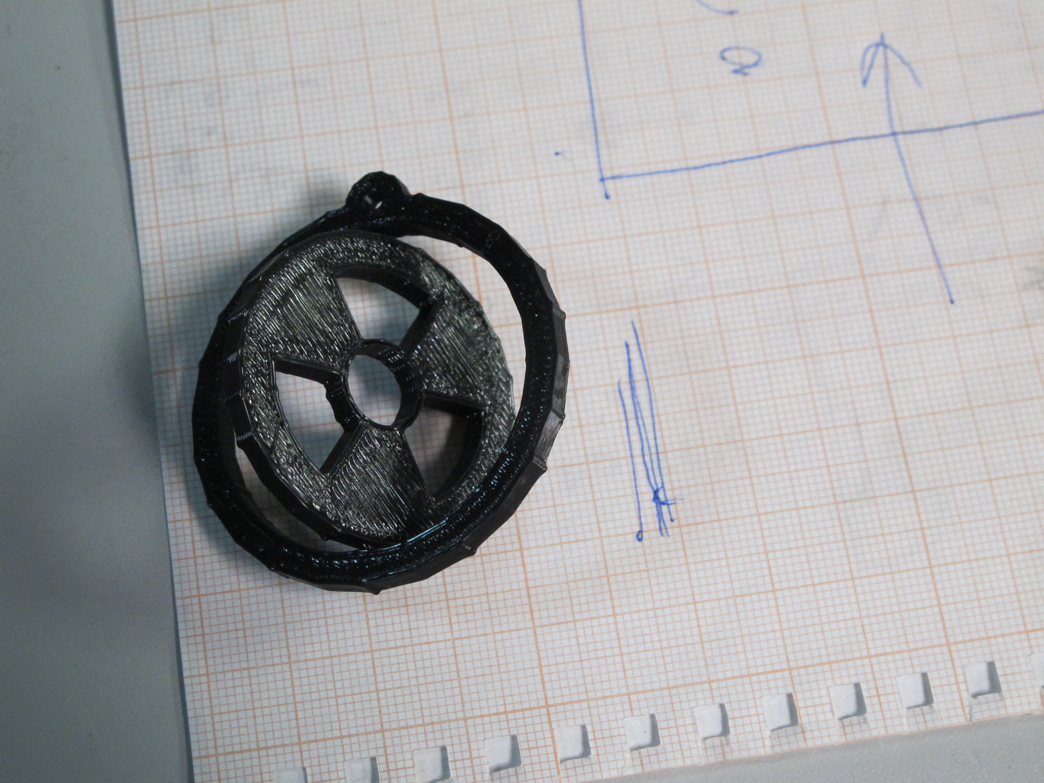

Резьбы внутренние тоже печатает ,иль по старинке метчиком? :)
Резьбу не пробовал :)
Тут тоже нюансов хватает, если хочешь хорошо печатать , то нужны знания и опыт
Пока не касался этой темы, то думал все само получается :hehehe:

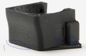

эта же деталька в увеличении
я так понимаю нужно охлаждение , там где потеки
а снизу щель, это хз почему так
Снимок.PNG (4746 просмотров) <a class='original' href='./download/file.php?id=94409&mode=view' target=_blank>Загрузить оригинал (1.09 МБ)</a>
arkhnchul
Сообщения: 1754
Репутация: 339
Откуда: москва
Сообщение arkhnchul »
там, где потеки - разбираться с экструдером или слайсером
щель - или деламинация, экспериментировать с температурой стола и воздуха внутри коробки, или какие-то косяки с Z. Можно (нужно) первые слои пожирнее намазывать, играясь с extrusion multiplier (или как там в вашем слайсере это зовется) для них.
Косяки по зет практически исключены
слайсер симплайф 3д
стол греем 100гр, но пока без дверок, наверно поддувает
Сообщение PKM »
Дверки нужны для АБС, или хоть картонками закрывать )
Принтер на mycnc, или мне показалось?
потёки ещё бывают, когда скорость печати мала - пока хотенд кладёт новый слой предыдущие успевают снова расплавится до текучести.
nik1 писал(а):стол греем 100гр
экпериментируйте. Простая моделька для тестов - прямоугольная призмочка со стороной 50-100, высотой хотя бы 10, с одним периметром и редким (5-10%) диагональным заполнением. Такую перепадами температур знатно колбасит.
Отвечу по порядку :)
контролер mycnc , пластик по ттх близок к абс, темпер 190-240
скорость печати 60 мм/сек
за симплайф уплочено по полной, так что надо юзать его
я читал , что у него не все гладко, но у любых слайсеров есть нюансы
но тут хоть хорошая визуализация и легко прописать нужные коды, что для начинающих юзеров весьма кстати

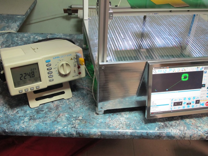

Пиды настроены хорошо, цеплял внешнюю термопару, фактически в 1 гр держало
но проверял без движения нити, попробую с подачей

Кстати от качества пластика то-же много чего зависит. Я одного китайского пластика треть катушки испечатал, сейчас более менее модели стали получаться. До этого был наш Российский (название запамятовал за давностью) так с ним всё было гораздо лучше, диаметр прутка в отличие от китайского не гулял так сильно - где-то 0.02мм всего.
Пластик брали вроде неплохой, гляну название, заодно померю диаметр на гуляние

Похоже нитка неплохая, диаметр 1.71-1.72
