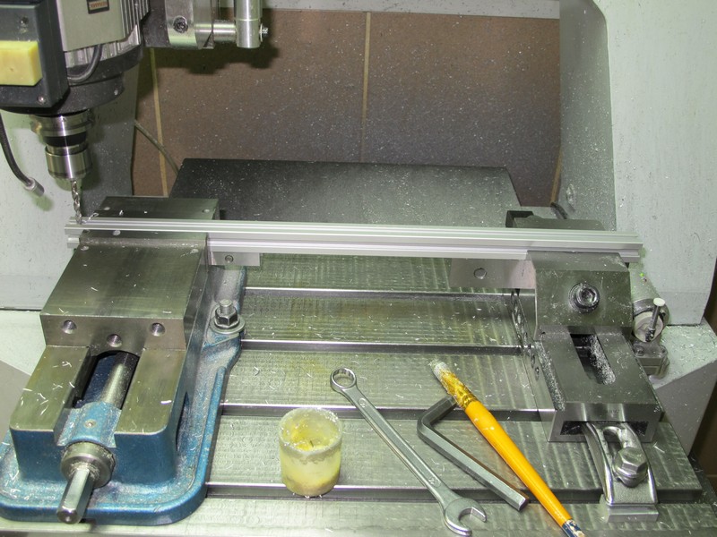

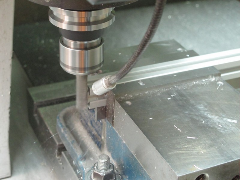

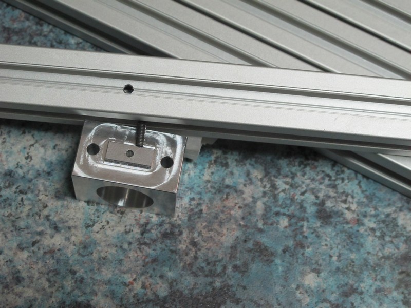

Неделя пролетела, но сделано немного, времени нехватает все же
Закончил с профилями, это очень радует :)
и сделал крепехи с виброразвязкой под моторы
виброразвяку немного изменил, добавил направляющих резиновых колец , что бы исключить касание болтами по креплениям
в профилях и деталях сделал дополнительные крепежные отверсти, что бы было проще собирать
немного фоток как это было :)

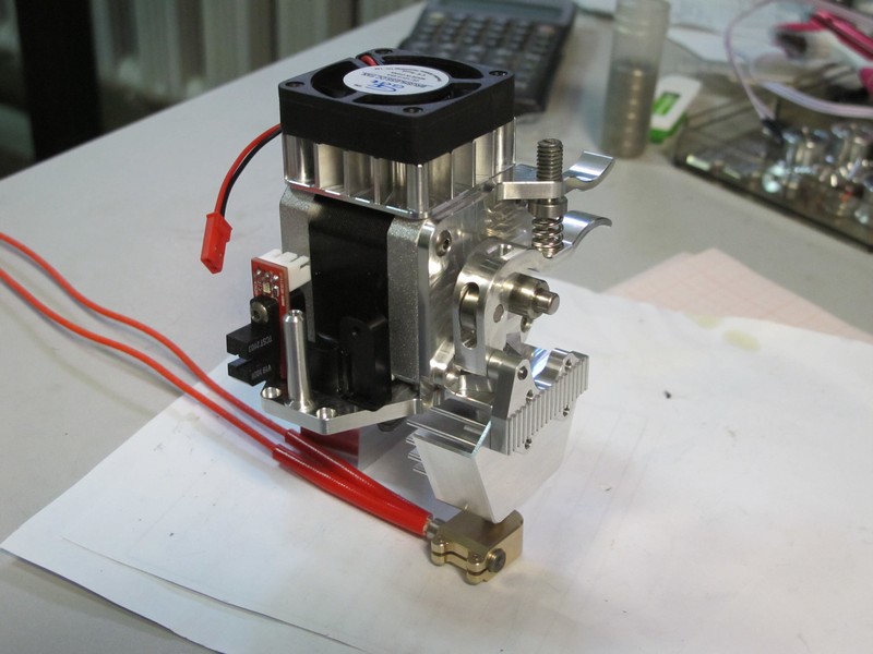

продолжаю делать детальки для головы, осталось немного
радиатор ковырял 3 мм фрезой, глубина 25 мм
сделал обнижение на твердосплавной и снимал по 0.3 мм
предварительно прошел 3 мм с длиной 12мм
немного фоток деталек и сборка
осталось немного фрезерных деталек и перейду к токарным, а там наконец то сборка

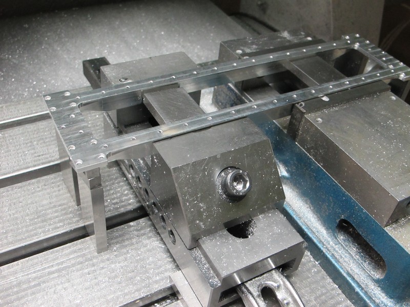

Переделал каретку , теперь стала выше в 2 раза, высота ребер 16 мм, материал ак 4 1т
весу набрал 36гр
3 раза клеил :) сперва сделал грубо черновую, потом две стороны доделки , повело около 8 соток
причем одно ребро на 2 сотки, второе на 8
В конце зажал в тиски, в качестве базы -места кареток в упор в стол и пропылил,теперь гуляет около 2- 3 соткок , в общем хорошо
По прочности стало конечно лучше, прогиб всего в 2 сотки, причем нагрузил больше прошлого раза
рельсы крепил на станке, очень удобно :good:
Крепление роликов немного изменил, заместо болтов выточил оськи , вкрутил в каретку на М3
ну и фотки всего этого дела
