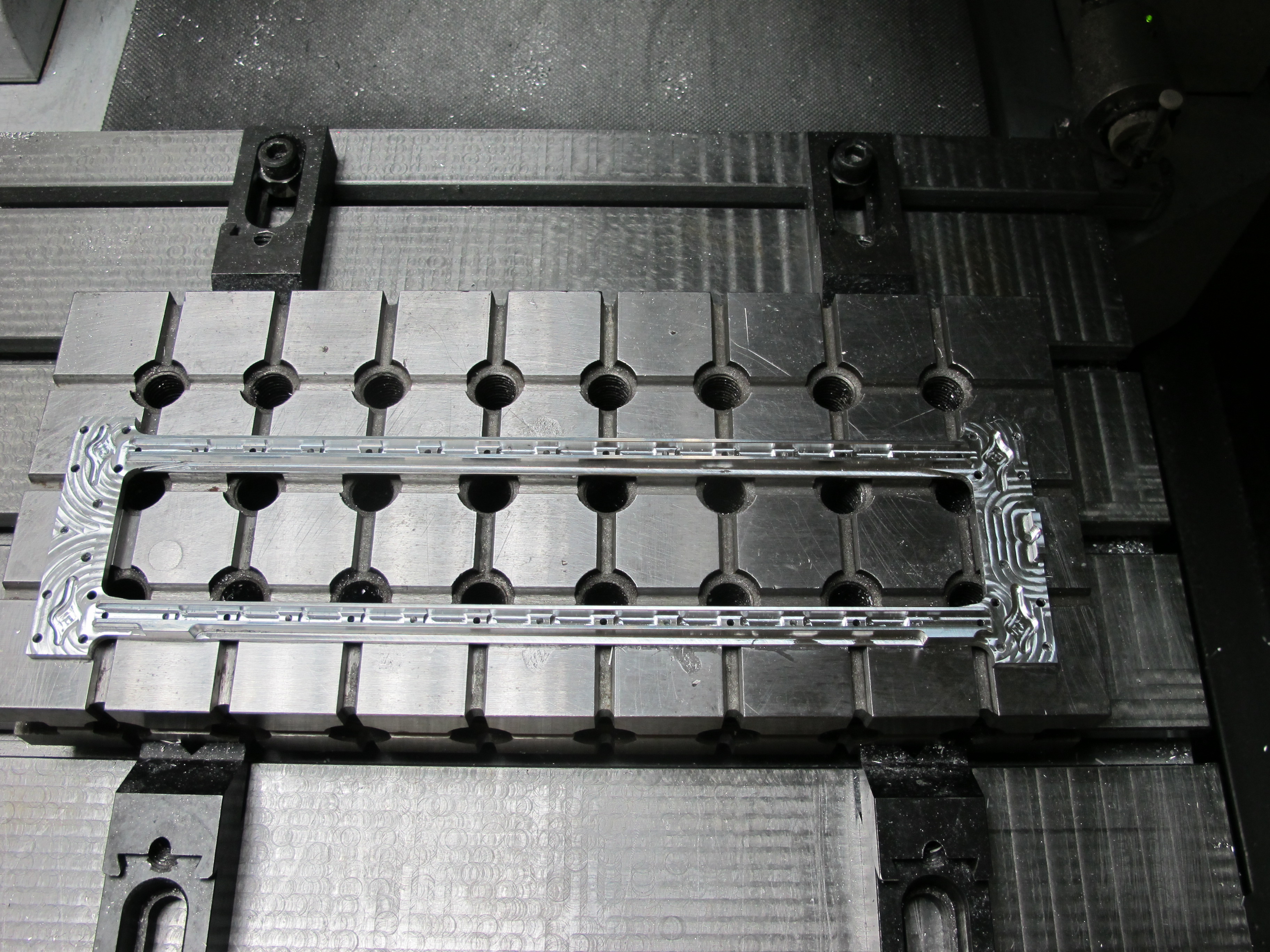

сделал еще часть деталек
основание портала буду переделывать, слабовата как по мне , прожимается на десятку с неполной загрузкой
к тому же эту на 2 десятки задужило
делал из в95т , снимал понемногу, охлаждал спиртом, но уводка есть
новую сделаю из ак4 1т , высота ребер будет в 2 раза больше
основание портала (8524 просмотра) <a class='original' href='./download/file.php?id=86200&sid=44979002f5669bd1edfee3b73ef7b862&mode=view' target=_blank>Загрузить оригинал (2.51 МБ)</a>
основание портала
приклейка на циакрин (8524 просмотра) <a class='original' href='./download/file.php?id=86201&sid=44979002f5669bd1edfee3b73ef7b862&mode=view' target=_blank>Загрузить оригинал (2.63 МБ)</a>
основание каретки (8524 просмотра) <a class='original' href='./download/file.php?id=86202&sid=44979002f5669bd1edfee3b73ef7b862&mode=view' target=_blank>Загрузить оригинал (1.9 МБ)</a>
основание каретки
IMG_0005[1].JPG (8524 просмотра) <a class='original' href='./download/file.php?id=86203&sid=44979002f5669bd1edfee3b73ef7b862&mode=view' target=_blank>Загрузить оригинал (1.76 МБ)</a>
держалки роликов (8524 просмотра) <a class='original' href='./download/file.php?id=86204&sid=44979002f5669bd1edfee3b73ef7b862&mode=view' target=_blank>Загрузить оригинал (1.9 МБ)</a>
держалки роликов
без загрузки (8524 просмотра) <a class='original' href='./download/file.php?id=86205&sid=44979002f5669bd1edfee3b73ef7b862&mode=view' target=_blank>Загрузить оригинал (2.33 МБ)</a>
без загрузки
с неполной загрузкой (8524 просмотра) <a class='original' href='./download/file.php?id=86206&sid=44979002f5669bd1edfee3b73ef7b862&mode=view' target=_blank>Загрузить оригинал (2.34 МБ)</a>

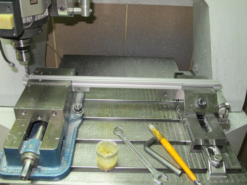

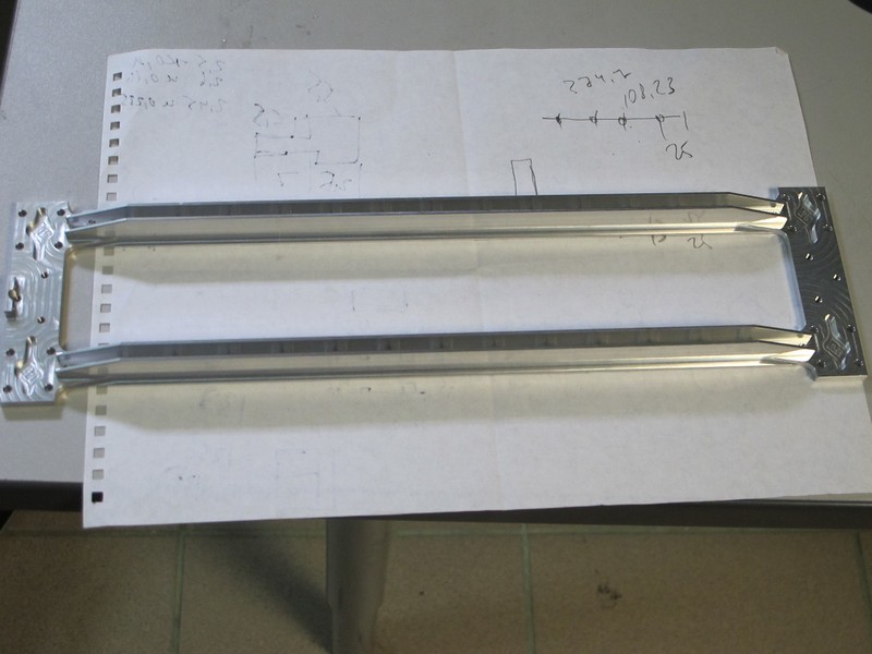

Переделал каретку , теперь стала выше в 2 раза, высота ребер 16 мм, материал ак 4 1т
весу набрал 36гр
3 раза клеил :) сперва сделал грубо черновую, потом две стороны доделки , повело около 8 соток
причем одно ребро на 2 сотки, второе на 8
В конце зажал в тиски, в качестве базы -места кареток в упор в стол и пропылил,теперь гуляет около 2- 3 соткок , в общем хорошо
По прочности стало конечно лучше, прогиб всего в 2 сотки, причем нагрузил больше прошлого раза
рельсы крепил на станке, очень удобно :good:
Крепление роликов немного изменил, заместо болтов выточил оськи , вкрутил в каретку на М3
ну и фотки всего этого дела
каретка , выстота 16мм.jpg (8209 просмотров) <a class='original' href='./download/file.php?id=86852&sid=44979002f5669bd1edfee3b73ef7b862&mode=view' target=_blank>Загрузить оригинал (81.17 КБ)</a>
доработкка плоскости.jpg (8209 просмотров) <a class='original' href='./download/file.php?id=86853&sid=44979002f5669bd1edfee3b73ef7b862&mode=view' target=_blank>Загрузить оригинал (146.14 КБ)</a>
проверка на прогиб 1.jpg (8209 просмотров) <a class='original' href='./download/file.php?id=86854&sid=44979002f5669bd1edfee3b73ef7b862&mode=view' target=_blank>Загрузить оригинал (91.96 КБ)</a>
проверка на прогиб с грузом.jpg (8209 просмотров) <a class='original' href='./download/file.php?id=86855&sid=44979002f5669bd1edfee3b73ef7b862&mode=view' target=_blank>Загрузить оригинал (103.17 КБ)</a>
установка рельс 1.jpg (8209 просмотров) <a class='original' href='./download/file.php?id=86856&sid=44979002f5669bd1edfee3b73ef7b862&mode=view' target=_blank>Загрузить оригинал (128.57 КБ)</a>
установка рельс 2.jpg (8209 просмотров) <a class='original' href='./download/file.php?id=86857&sid=44979002f5669bd1edfee3b73ef7b862&mode=view' target=_blank>Загрузить оригинал (114.49 КБ)</a>
оси роликов.jpg (8209 просмотров) <a class='original' href='./download/file.php?id=86858&sid=44979002f5669bd1edfee3b73ef7b862&mode=view' target=_blank>Загрузить оригинал (93.04 КБ)</a>
крепление роликов.jpg (8209 просмотров) <a class='original' href='./download/file.php?id=86859&sid=44979002f5669bd1edfee3b73ef7b862&mode=view' target=_blank>Загрузить оригинал (92.92 КБ)</a>
общаа фотка.jpg (8209 просмотров) <a class='original' href='./download/file.php?id=86860&sid=44979002f5669bd1edfee3b73ef7b862&mode=view' target=_blank>Загрузить оригинал (175.34 КБ)</a>
