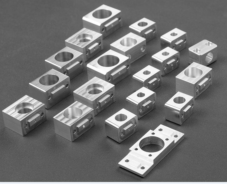

Сообщения: 8408
Re: 3Д принтер AKlion 2
Неделя пролетела, но сделано немного, времени нехватает все же

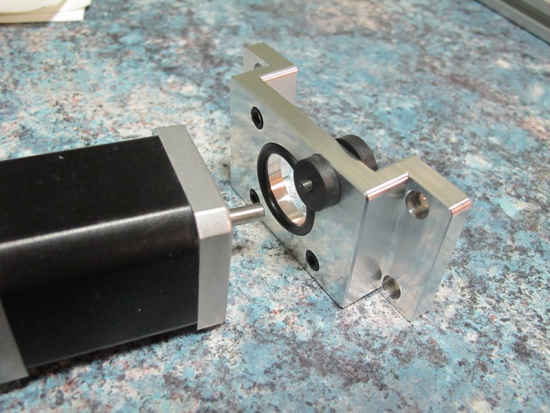

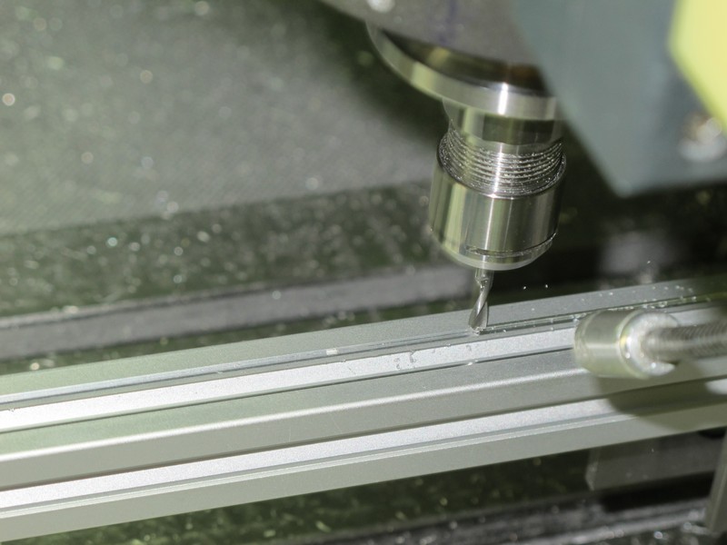

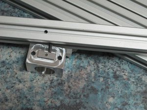

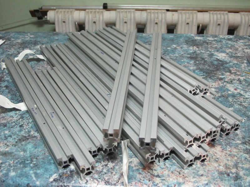

Закончил с профилями, это очень радует :)

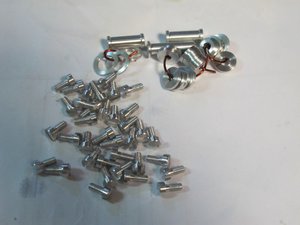

и сделал крепехи с виброразвязкой под моторы
виброразвяку немного изменил, добавил направляющих резиновых колец , что бы исключить касание болтами по креплениям
в профилях и деталях сделал дополнительные крепежные отверсти, что бы было проще собирать
немного фоток как это было :)
профиля.jpg (7702 просмотра) <a class='original' href='./download/file.php?id=85466&mode=view' target=_blank>Загрузить оригинал (152.28 КБ)</a>
торец.jpg (7702 просмотра) <a class='original' href='./download/file.php?id=85467&mode=view' target=_blank>Загрузить оригинал (91.74 КБ)</a>
сверление.jpg (7702 просмотра) <a class='original' href='./download/file.php?id=85468&mode=view' target=_blank>Загрузить оригинал (140.83 КБ)</a>
фаска.jpg (7702 просмотра) <a class='original' href='./download/file.php?id=85469&mode=view' target=_blank>Загрузить оригинал (85.47 КБ)</a>
пресборка.jpg (7702 просмотра) <a class='original' href='./download/file.php?id=85470&mode=view' target=_blank>Загрузить оригинал (123.86 КБ)</a>
демпфер1.jpg (7702 просмотра) <a class='original' href='./download/file.php?id=85471&mode=view' target=_blank>Загрузить оригинал (158.66 КБ)</a>
демпфер2.jpg (7702 просмотра) <a class='original' href='./download/file.php?id=85472&mode=view' target=_blank>Загрузить оригинал (136.39 КБ)</a>

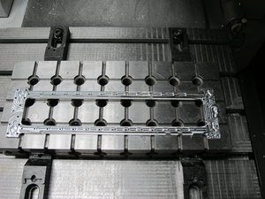

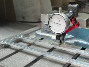

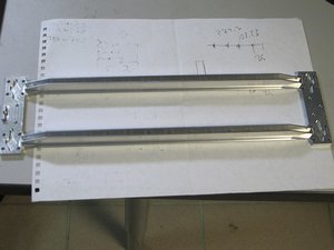

Сообщения: 8408
сделал еще часть деталек
основание портала буду переделывать, слабовата как по мне , прожимается на десятку с неполной загрузкой
к тому же эту на 2 десятки задужило
делал из в95т , снимал понемногу, охлаждал спиртом, но уводка есть
новую сделаю из ак4 1т , высота ребер будет в 2 раза больше
основание портала (7590 просмотров) <a class='original' href='./download/file.php?id=86200&mode=view' target=_blank>Загрузить оригинал (2.51 МБ)</a>
основание портала
приклейка на циакрин (7590 просмотров) <a class='original' href='./download/file.php?id=86201&mode=view' target=_blank>Загрузить оригинал (2.63 МБ)</a>
основание каретки (7590 просмотров) <a class='original' href='./download/file.php?id=86202&mode=view' target=_blank>Загрузить оригинал (1.9 МБ)</a>
основание каретки
IMG_0005[1].JPG (7590 просмотров) <a class='original' href='./download/file.php?id=86203&mode=view' target=_blank>Загрузить оригинал (1.76 МБ)</a>
держалки роликов (7590 просмотров) <a class='original' href='./download/file.php?id=86204&mode=view' target=_blank>Загрузить оригинал (1.9 МБ)</a>
держалки роликов
без загрузки (7590 просмотров) <a class='original' href='./download/file.php?id=86205&mode=view' target=_blank>Загрузить оригинал (2.33 МБ)</a>
без загрузки
с неполной загрузкой (7590 просмотров) <a class='original' href='./download/file.php?id=86206&mode=view' target=_blank>Загрузить оригинал (2.34 МБ)</a>

Сообщения: 8408
Те рельсы гнутся под собственным весом, с ними прочнее вряд ли будет
думаю с высокими ребрами бкдет само то и весу особо не не наберется, у них толщина 2 мм

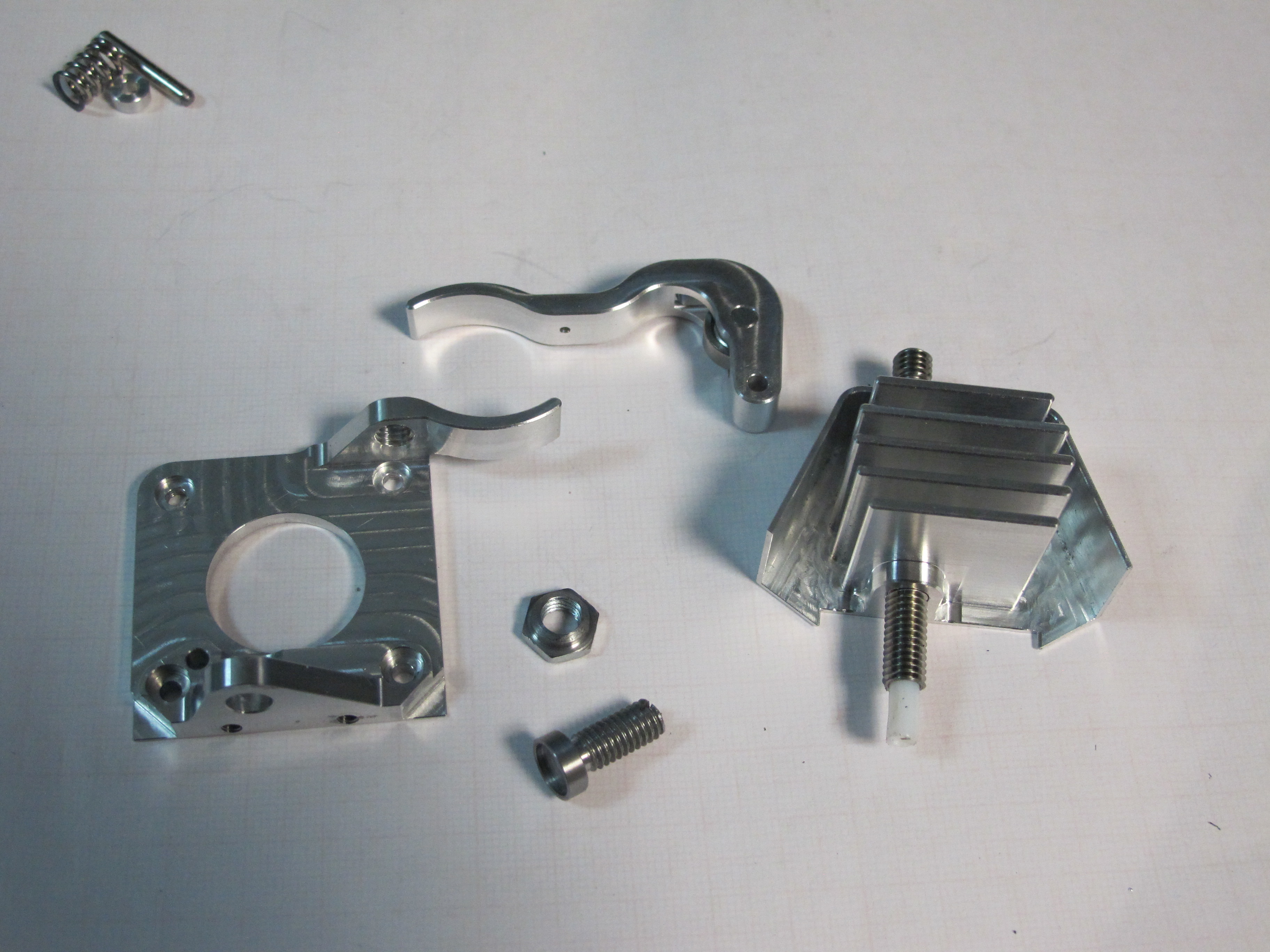

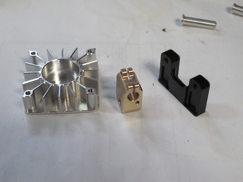

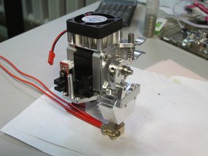

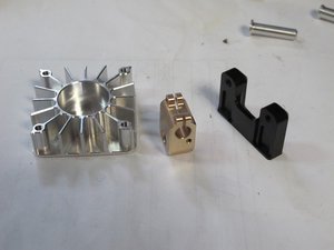

Сообщения: 8408

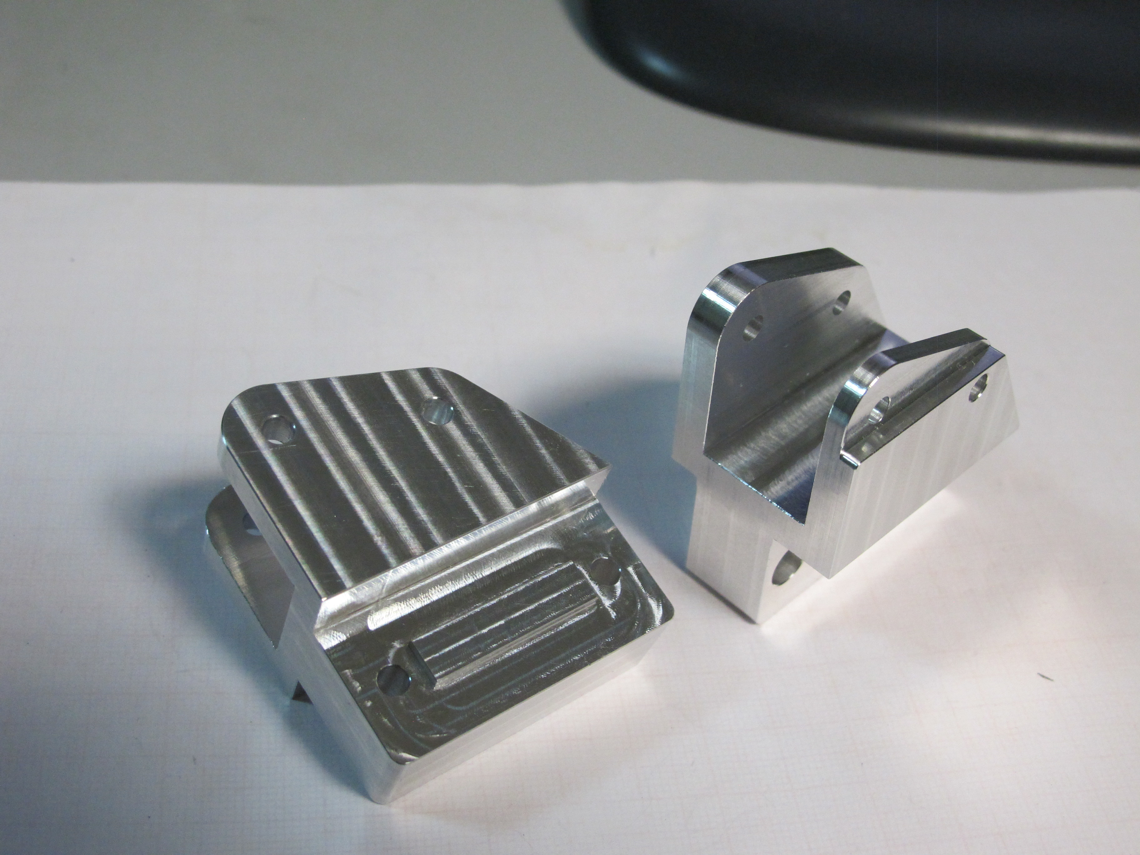

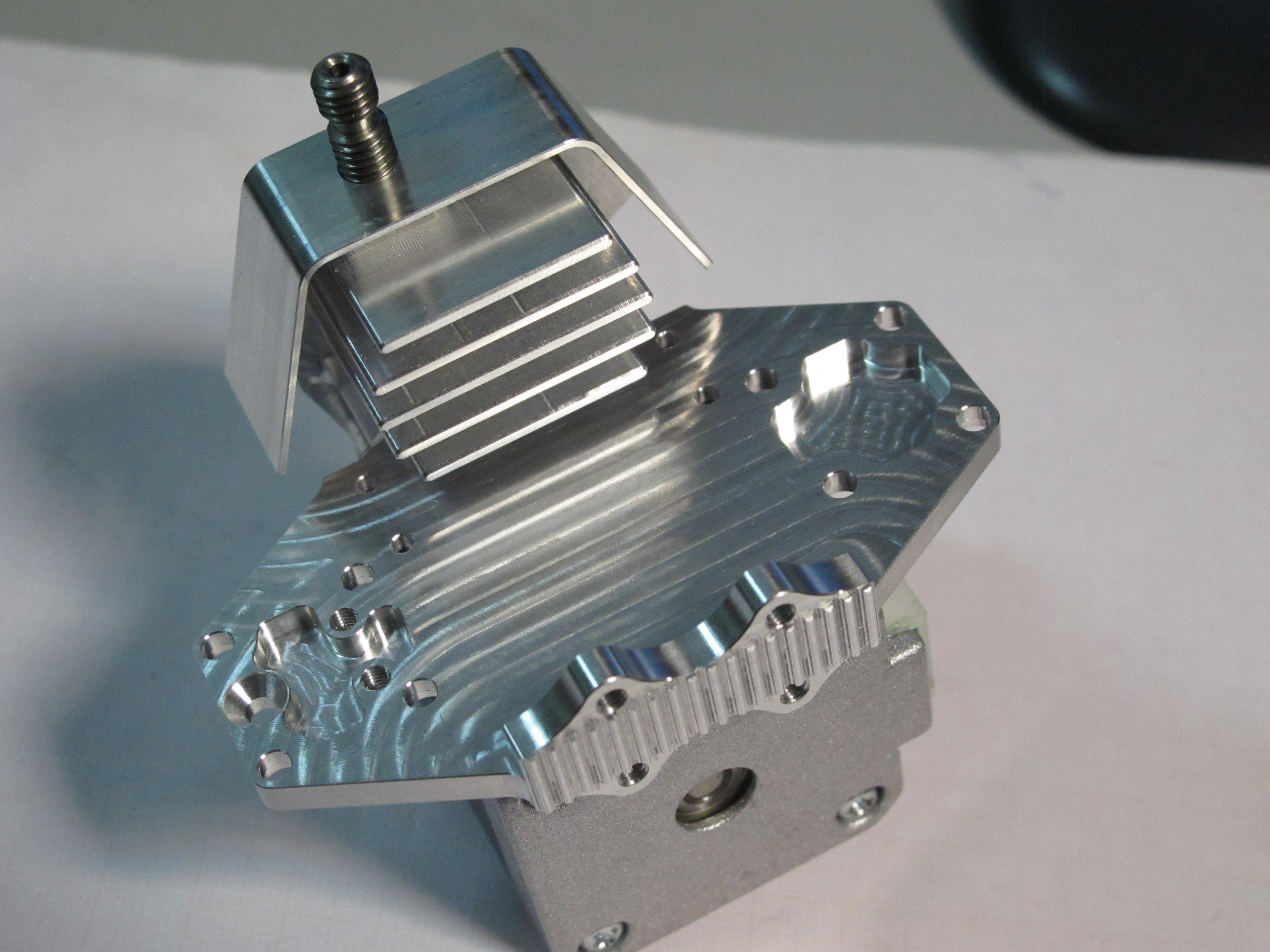

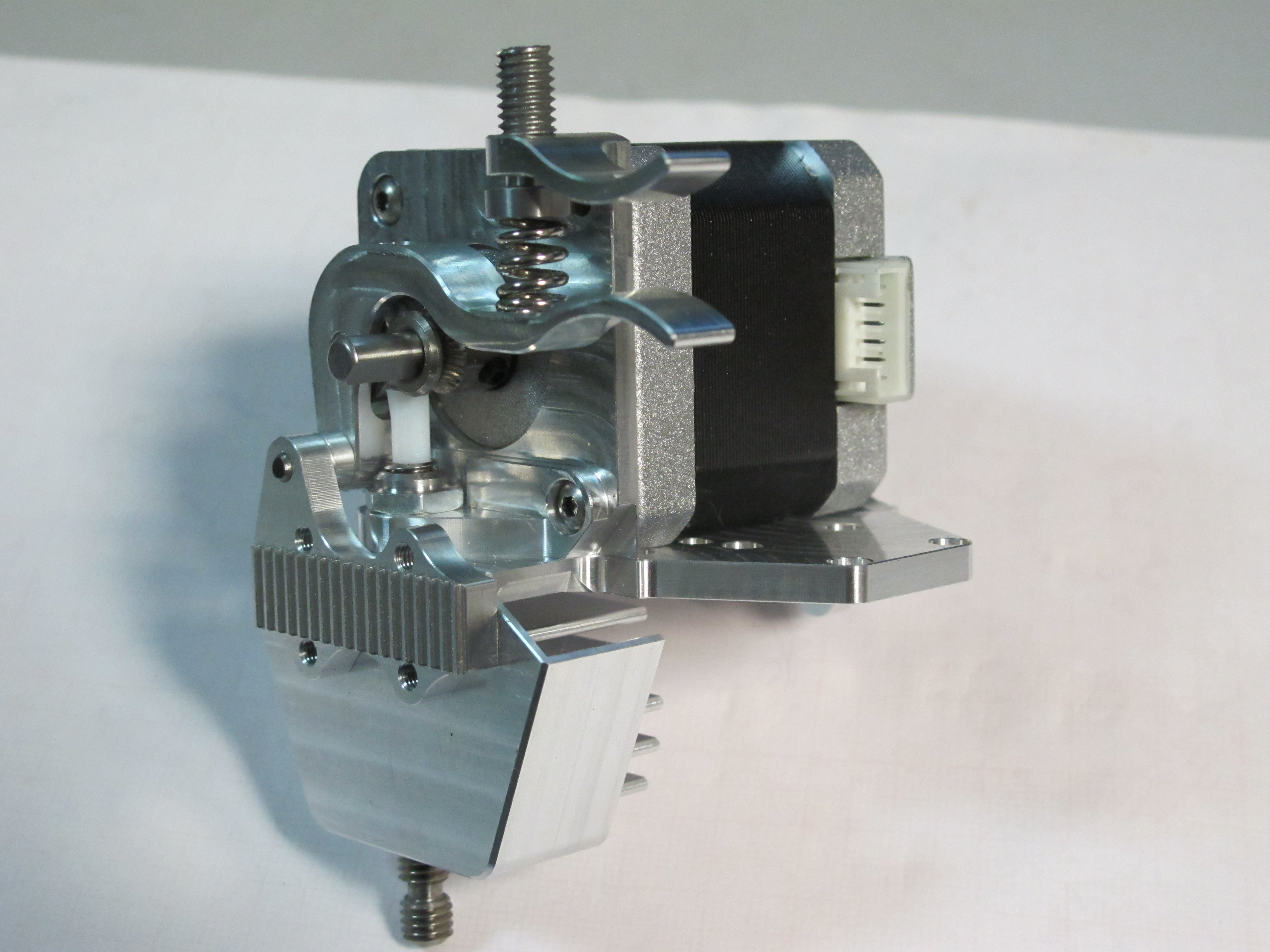

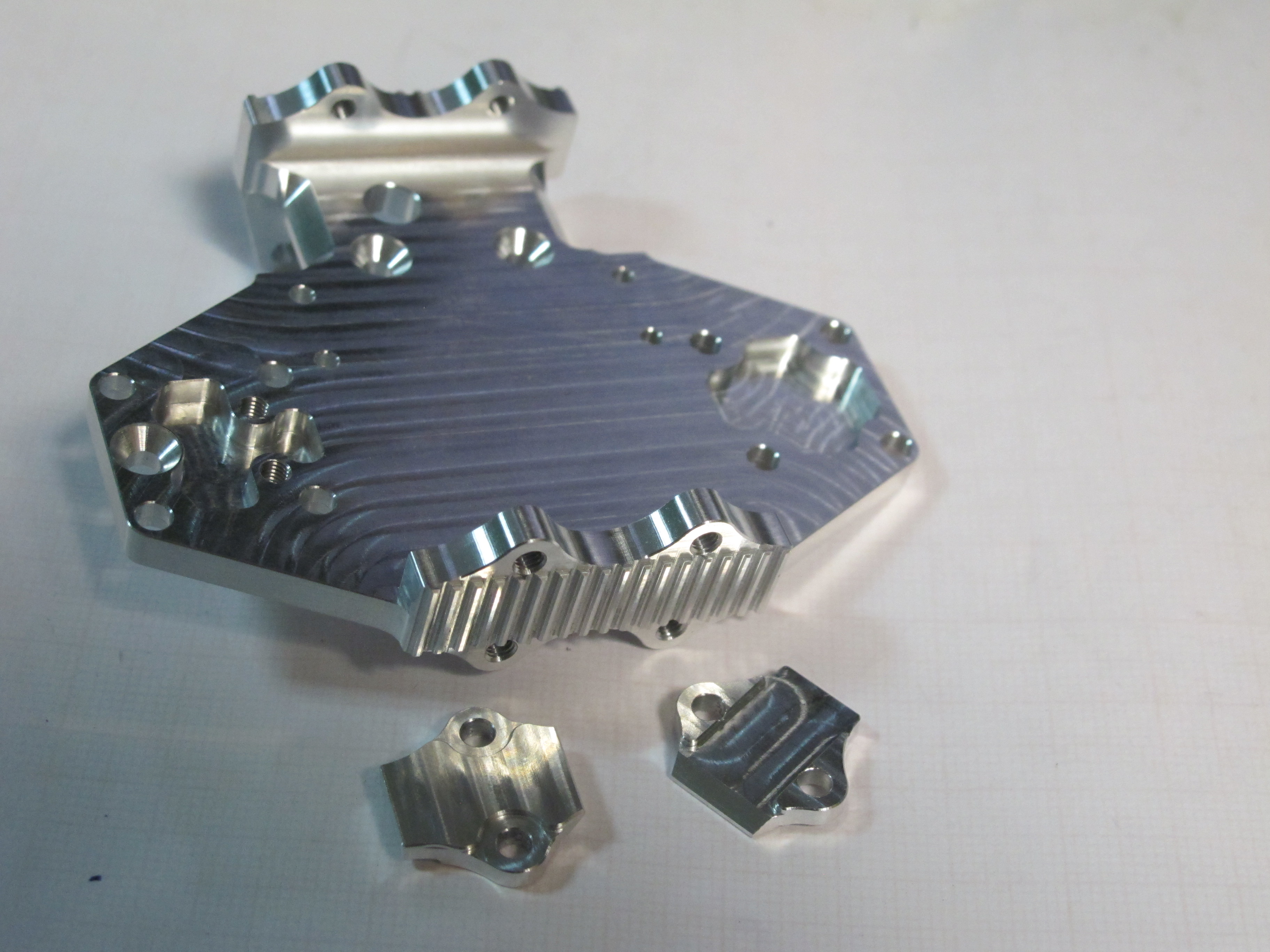

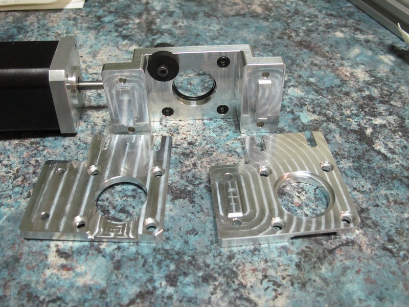

продолжаю делать детальки для головы, осталось немного
радиатор ковырял 3 мм фрезой, глубина 25 мм
сделал обнижение на твердосплавной и снимал по 0.3 мм
предварительно прошел 3 мм с длиной 12мм
немного фоток деталек и сборка
осталось немного фрезерных деталек и перейду к токарным, а там наконец то сборка
IMG_0012[1].JPG (7447 просмотров) <a class='original' href='./download/file.php?id=86408&mode=view' target=_blank>Загрузить оригинал (1.86 МБ)</a>
IMG_0013[1].JPG (7447 просмотров) <a class='original' href='./download/file.php?id=86409&mode=view' target=_blank>Загрузить оригинал (1.98 МБ)</a>
IMG_0010[1].JPG (7447 просмотров) <a class='original' href='./download/file.php?id=86410&mode=view' target=_blank>Загрузить оригинал (1.77 МБ)</a>
IMG_0011[1].JPG (7447 просмотров) <a class='original' href='./download/file.php?id=86411&mode=view' target=_blank>Загрузить оригинал (2.05 МБ)</a>

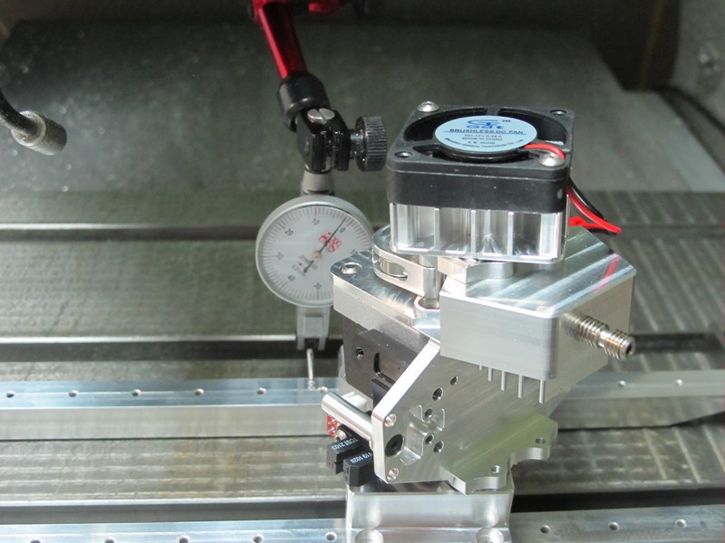

Сообщения: 8408
Сообщения: 8408

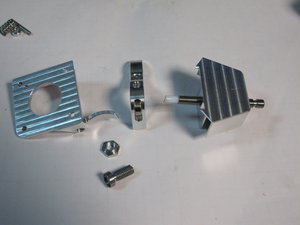

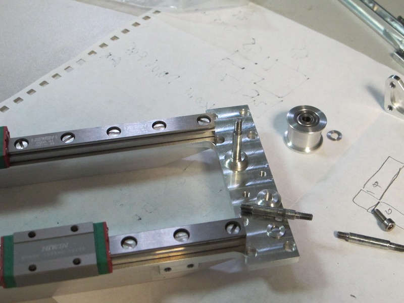

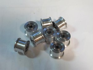

Поделал чутка мелочевки, она хоть и мелочевка , но времени отнимает неплохо :)
резьбу м3 резал резцом, сперва попробовал плашкой, но получается несколько просажено по диаметру- 2.8мм
для железа нормально , для дюрали побоялся, что сорвет
корпус нагревателя решил сделать с хомутом, что бы поджимать элемент , он немного овальный
фен на шаговик подачи видимо придется клеить, это самое простое
ролики.jpg (7336 просмотров) <a class='original' href='./download/file.php?id=86595&mode=view' target=_blank>Загрузить оригинал (69.37 КБ)</a>
блокролики.jpg (7336 просмотров) <a class='original' href='./download/file.php?id=86596&mode=view' target=_blank>Загрузить оригинал (78.4 КБ)</a>
мелочевка.jpg (7336 просмотров) <a class='original' href='./download/file.php?id=86597&mode=view' target=_blank>Загрузить оригинал (79.55 КБ)</a>
фен, нагреватель, датчики.jpg (7336 просмотров) <a class='original' href='./download/file.php?id=86598&mode=view' target=_blank>Загрузить оригинал (71.41 КБ)</a>
сборка.jpg (7336 просмотров) <a class='original' href='./download/file.php?id=86599&mode=view' target=_blank>Загрузить оригинал (91.21 КБ)</a>

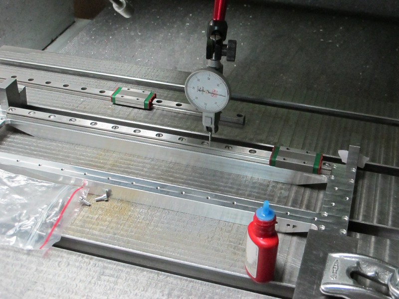

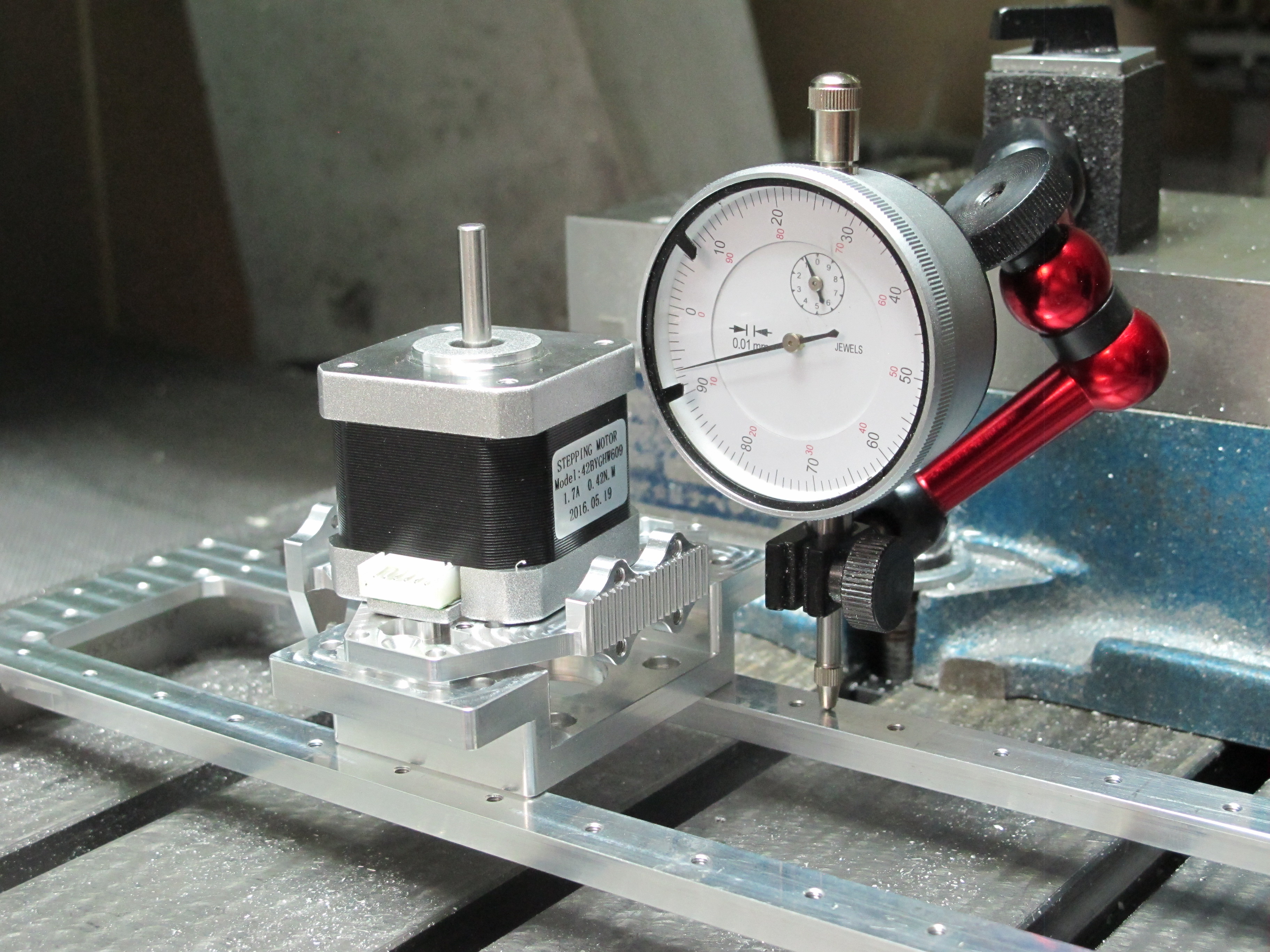

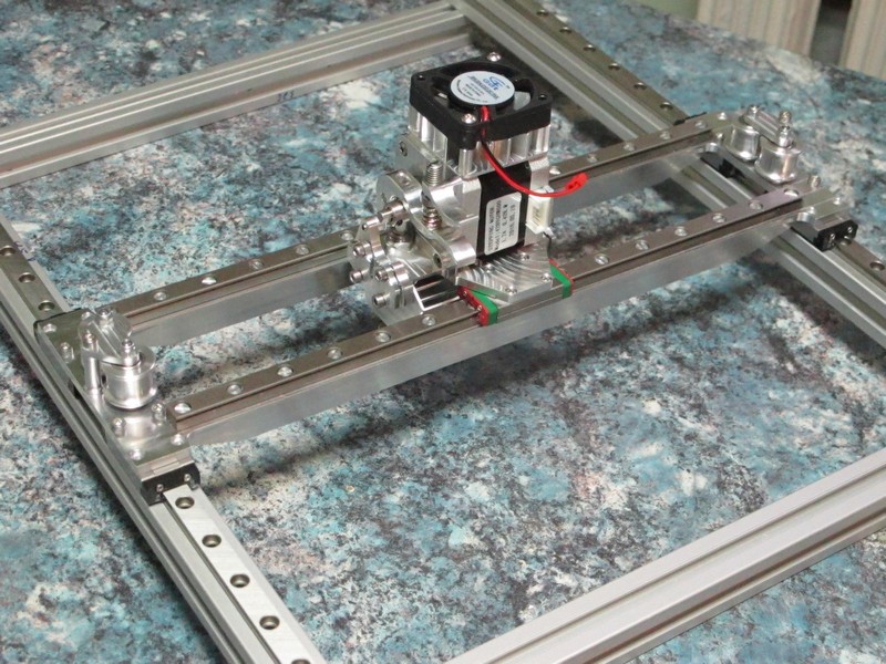

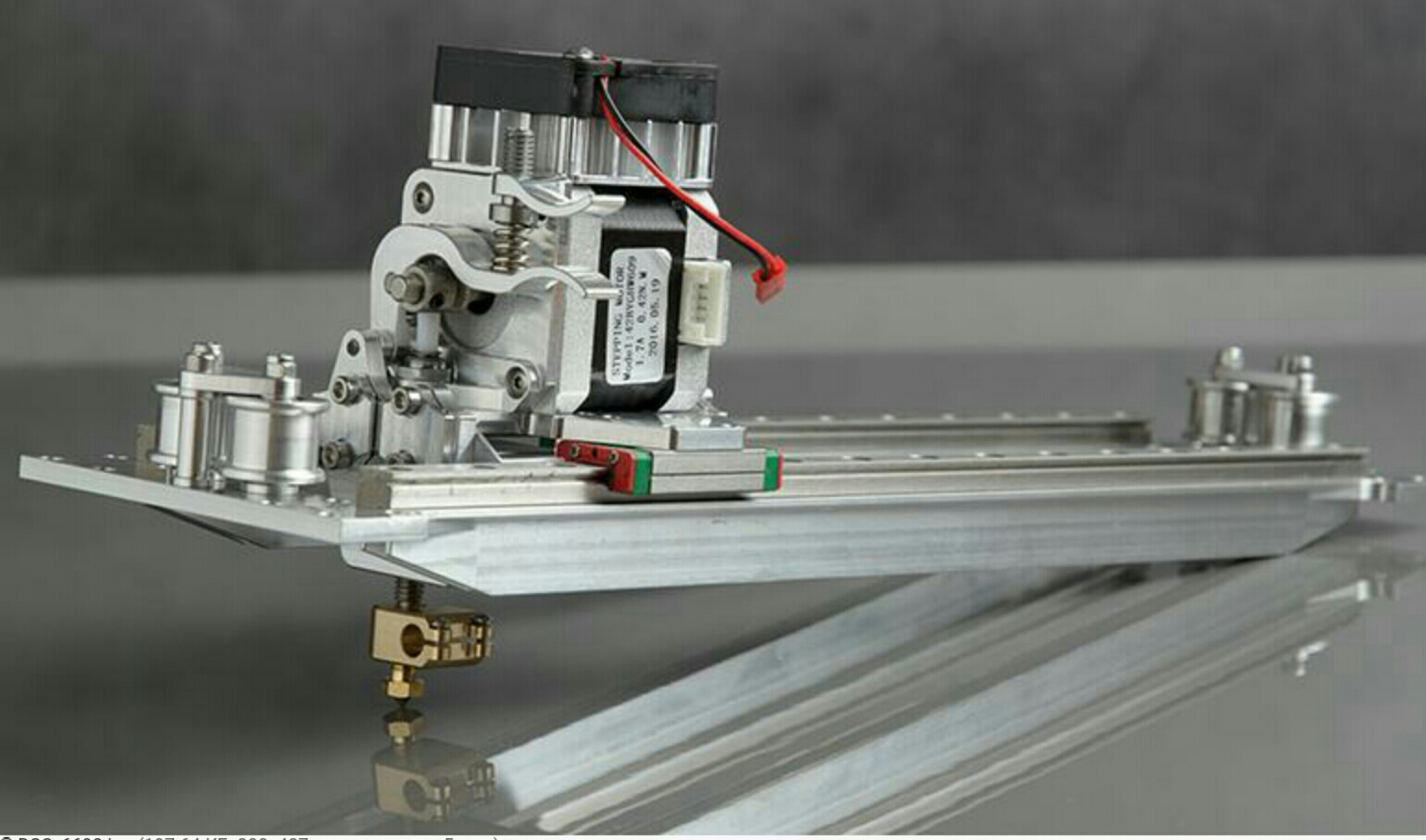

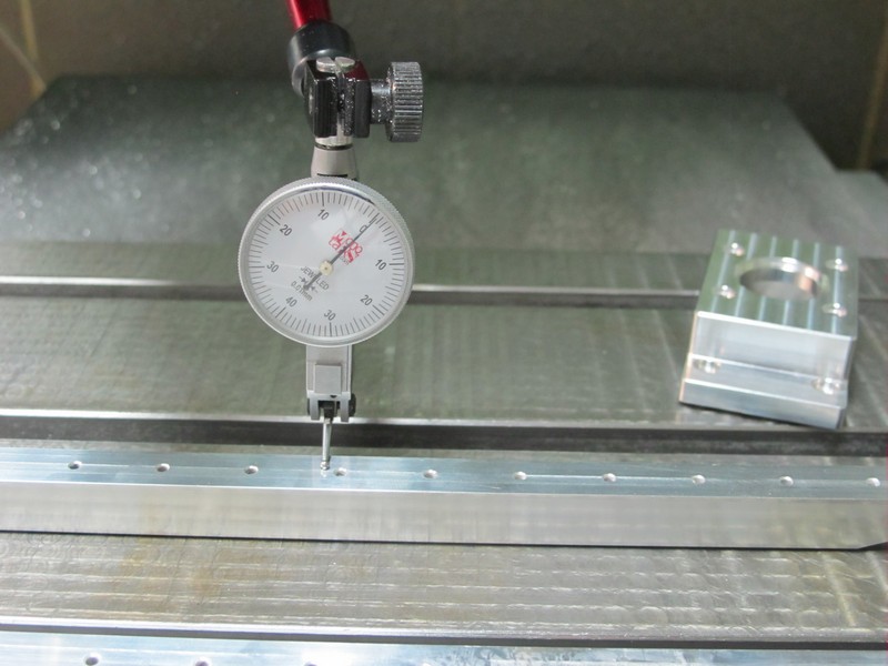

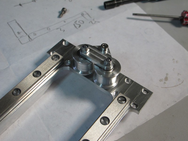

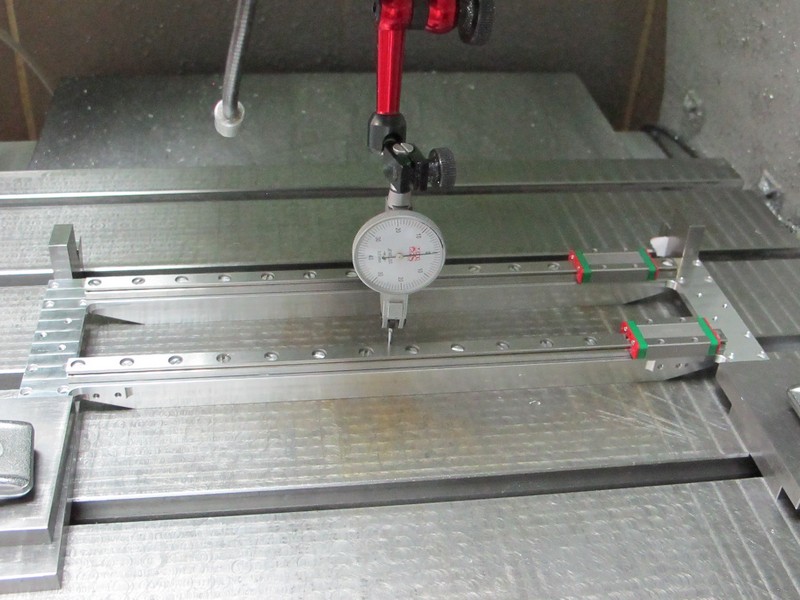

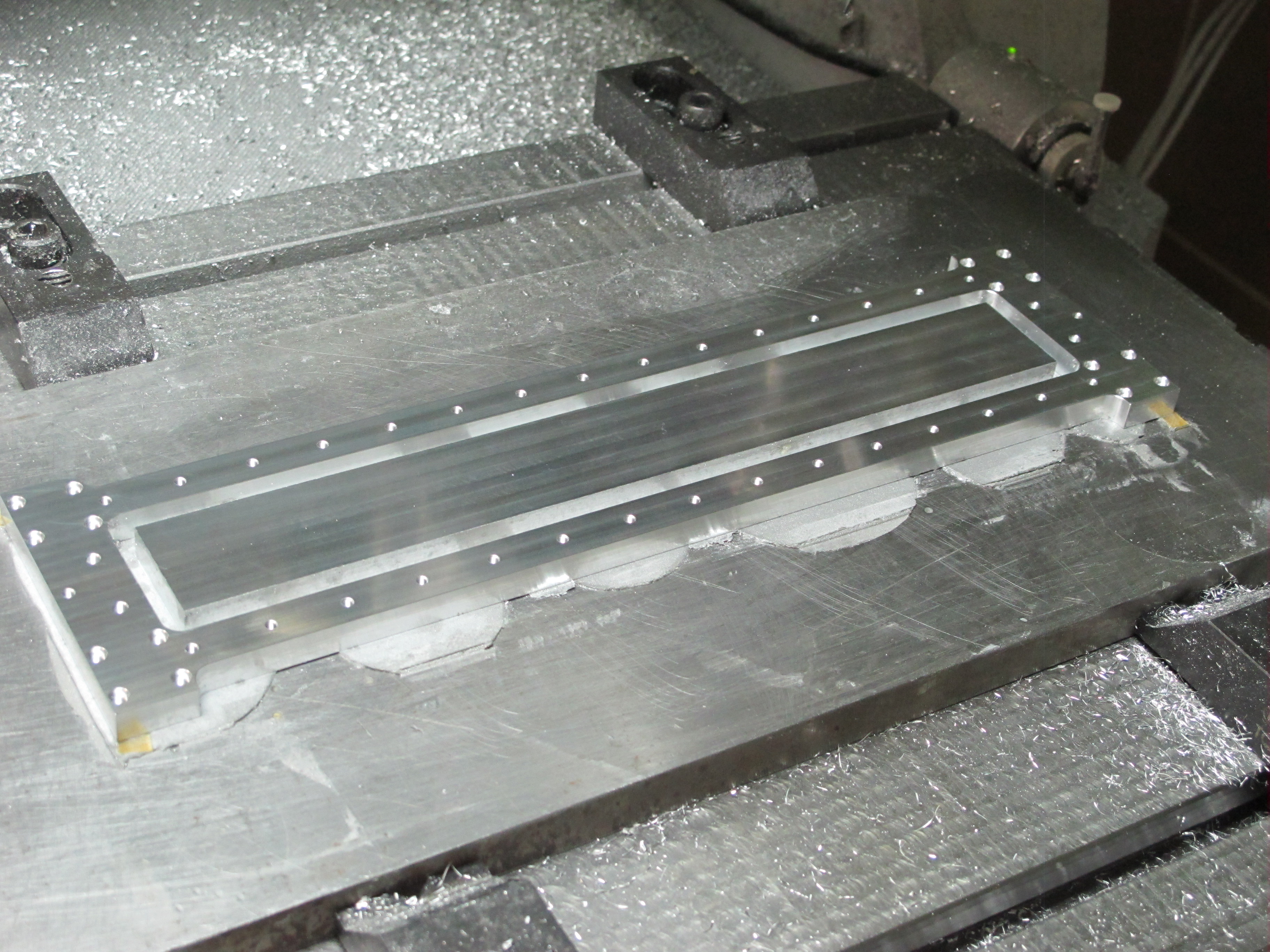

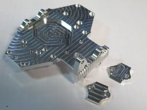

Сообщения: 8408
Переделал каретку , теперь стала выше в 2 раза, высота ребер 16 мм, материал ак 4 1т
весу набрал 36гр
3 раза клеил :) сперва сделал грубо черновую, потом две стороны доделки , повело около 8 соток
причем одно ребро на 2 сотки, второе на 8
В конце зажал в тиски, в качестве базы -места кареток в упор в стол и пропылил,теперь гуляет около 2- 3 соткок , в общем хорошо
По прочности стало конечно лучше, прогиб всего в 2 сотки, причем нагрузил больше прошлого раза
рельсы крепил на станке, очень удобно :good:
Крепление роликов немного изменил, заместо болтов выточил оськи , вкрутил в каретку на М3
ну и фотки всего этого дела
каретка , выстота 16мм.jpg (7275 просмотров) <a class='original' href='./download/file.php?id=86852&mode=view' target=_blank>Загрузить оригинал (81.17 КБ)</a>
доработкка плоскости.jpg (7275 просмотров) <a class='original' href='./download/file.php?id=86853&mode=view' target=_blank>Загрузить оригинал (146.14 КБ)</a>
проверка на прогиб 1.jpg (7275 просмотров) <a class='original' href='./download/file.php?id=86854&mode=view' target=_blank>Загрузить оригинал (91.96 КБ)</a>
проверка на прогиб с грузом.jpg (7275 просмотров) <a class='original' href='./download/file.php?id=86855&mode=view' target=_blank>Загрузить оригинал (103.17 КБ)</a>
установка рельс 1.jpg (7275 просмотров) <a class='original' href='./download/file.php?id=86856&mode=view' target=_blank>Загрузить оригинал (128.57 КБ)</a>
установка рельс 2.jpg (7275 просмотров) <a class='original' href='./download/file.php?id=86857&mode=view' target=_blank>Загрузить оригинал (114.49 КБ)</a>
оси роликов.jpg (7275 просмотров) <a class='original' href='./download/file.php?id=86858&mode=view' target=_blank>Загрузить оригинал (93.04 КБ)</a>
крепление роликов.jpg (7275 просмотров) <a class='original' href='./download/file.php?id=86859&mode=view' target=_blank>Загрузить оригинал (92.92 КБ)</a>
общаа фотка.jpg (7275 просмотров) <a class='original' href='./download/file.php?id=86860&mode=view' target=_blank>Загрузить оригинал (175.34 КБ)</a>
