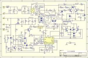

Да, погорячился. Нашел схему, там действительно стоят термисторы. Схемотехника БП напоминает электронный балласт для т.н. энергосберегающих ламп.
Проверьте термисторы (должны иметь небольшое сопротивление). Проверьте транзисторы Q1, Q2 (см. прилагаемую схему, надеюсь отличия будут незначительны) и диоды в их базовых цепях и между коллектором и эмиттером этих транзисторов, а также диоды D12- D15 во вторичных цепях трансформатора. Замените неисправные компоненты, если они бнаружатся. Далее можно отключить резистор, подключенный между конденсатором С20 и выводом 4 трансформатора Т2, последовательно с блоком питания включить лампу 220V 60Вт и включить в сеть. Будьте осторожны, там действительно "живет" напряжение 300V (на конденсаторах С5, С6 за диодным мостом примерно по 150В на каждом). БП должен "завестись" в режиме самовозбуждения, на выходе БП должно появиться напряжение, оно может быть ниже номинального. Лампа при этом должна слегка светиться, либо не гореть вообще. В случае, если она горит в полный накал, где-то имеет место пробой. После этого можно будет пойти дальше.
К сожалению качество изображения схемы оставляет желать лучшего, но что имеем.
S-350-24.jpg (4219 просмотров) <a class='original' href='./download/file.php?id=53156&mode=view' target=_blank>Загрузить оригинал (105.51 КБ)</a>
Re: тридэ принтер
Это не та схема.

В этой схеме температурная защита выполнена на LM358, на плате ее нет. Остальное мало отличается от схемы.

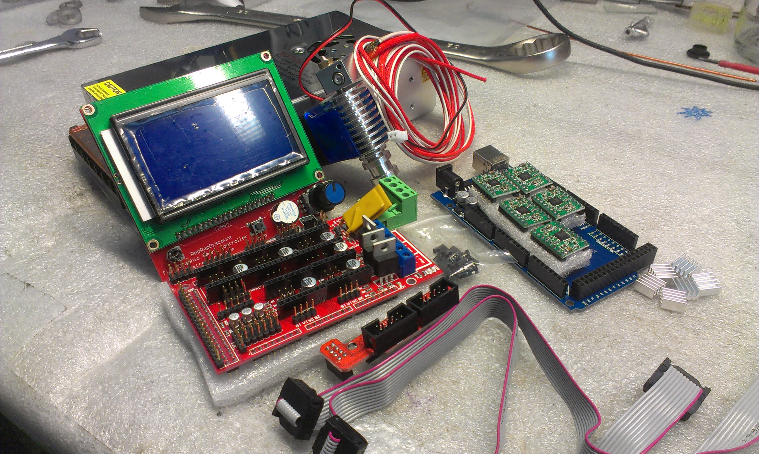

Еще детальки приехали
IMAG1094.jpg (4130 просмотров) <a class='original' href='./download/file.php?id=53205&mode=view' target=_blank>Загрузить оригинал (890.67 КБ)</a>

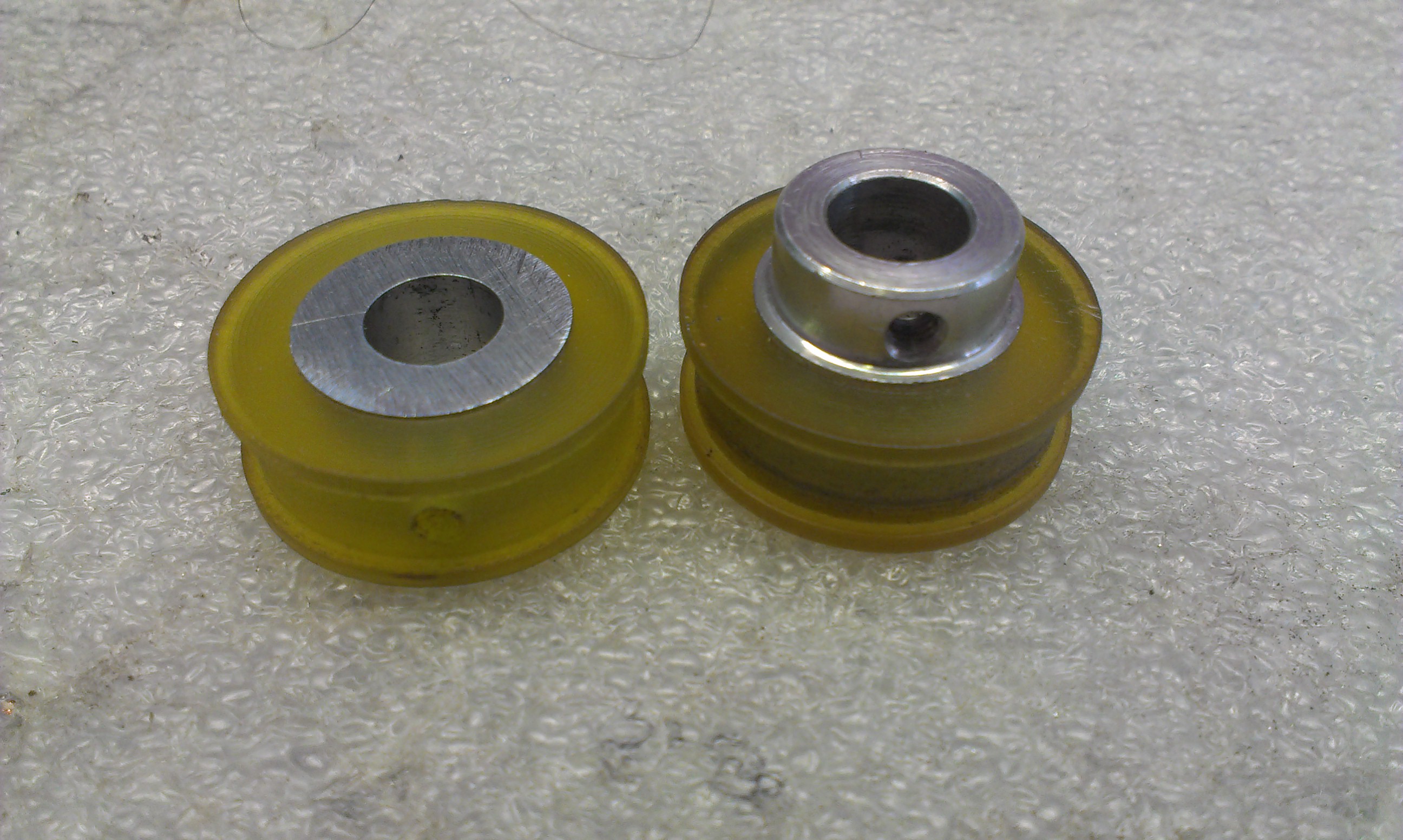

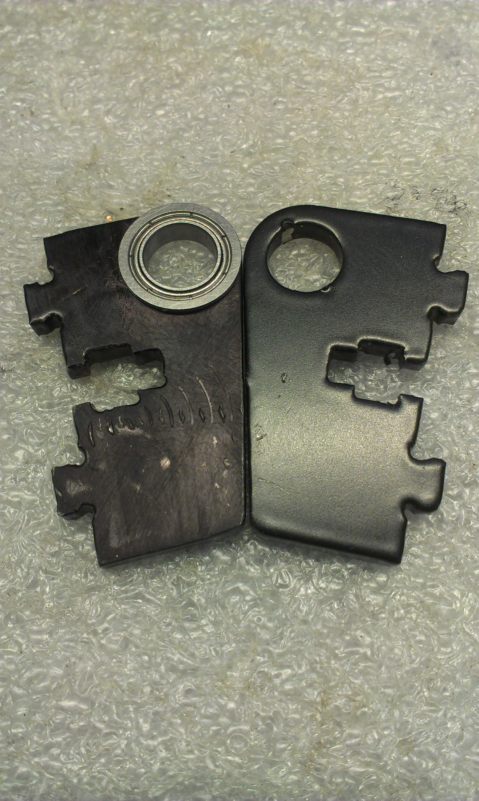

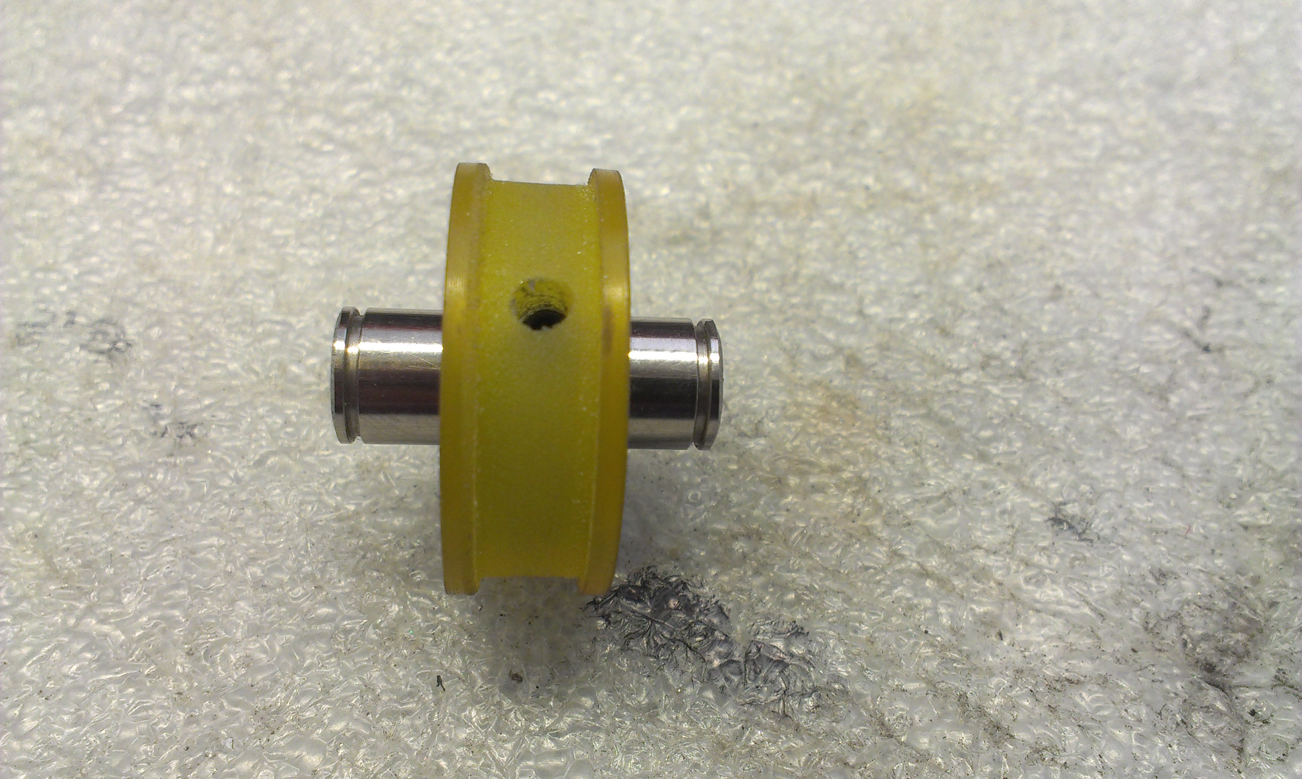

Всем привет!!!

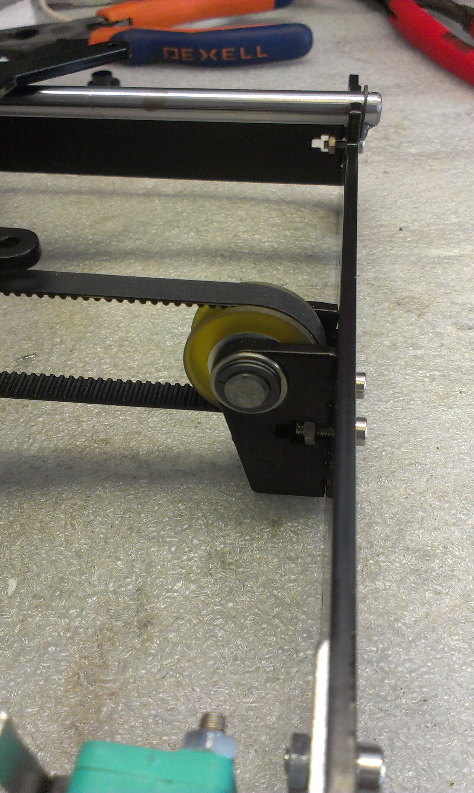

Вот сегодня доделал привод стола))
Недавно в мои руки попали пару сломанных счетчиков банкнот, вобщем все детали от одного из них..
IMAG1104.jpg (4049 просмотров) <a class='original' href='./download/file.php?id=53978&mode=view' target=_blank>Загрузить оригинал (987.45 КБ)</a>
IMAG1105.jpg (4049 просмотров) <a class='original' href='./download/file.php?id=53979&mode=view' target=_blank>Загрузить оригинал (1.03 МБ)</a>
IMAG1106.jpg (4049 просмотров) <a class='original' href='./download/file.php?id=53980&mode=view' target=_blank>Загрузить оригинал (738.33 КБ)</a>
IMAG1107.jpg (4049 просмотров) <a class='original' href='./download/file.php?id=53981&mode=view' target=_blank>Загрузить оригинал (837.75 КБ)</a>
IMAG1109.jpg (4049 просмотров) <a class='original' href='./download/file.php?id=53982&mode=view' target=_blank>Загрузить оригинал (969.42 КБ)</a>

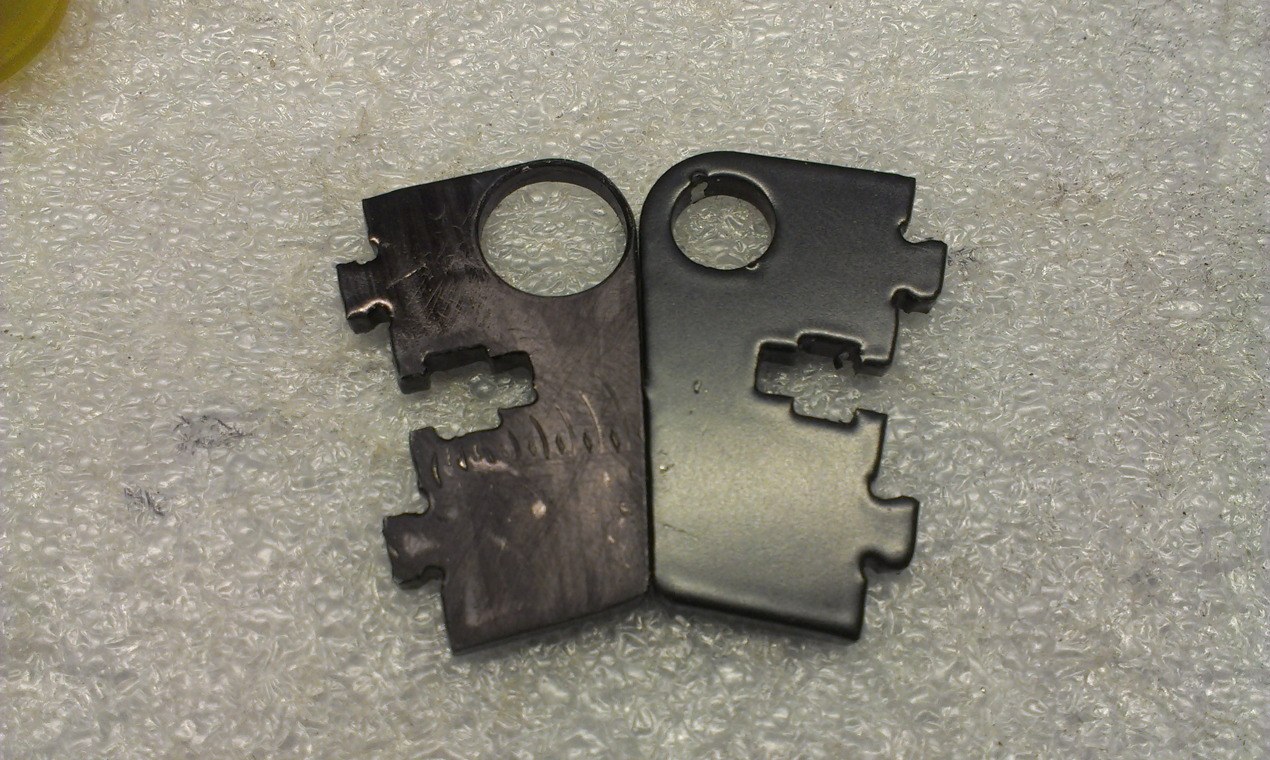

Новое поступление деталек!))
IMAG1115.jpg (3988 просмотров) <a class='original' href='./download/file.php?id=54203&mode=view' target=_blank>Загрузить оригинал (1.16 МБ)</a>

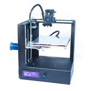

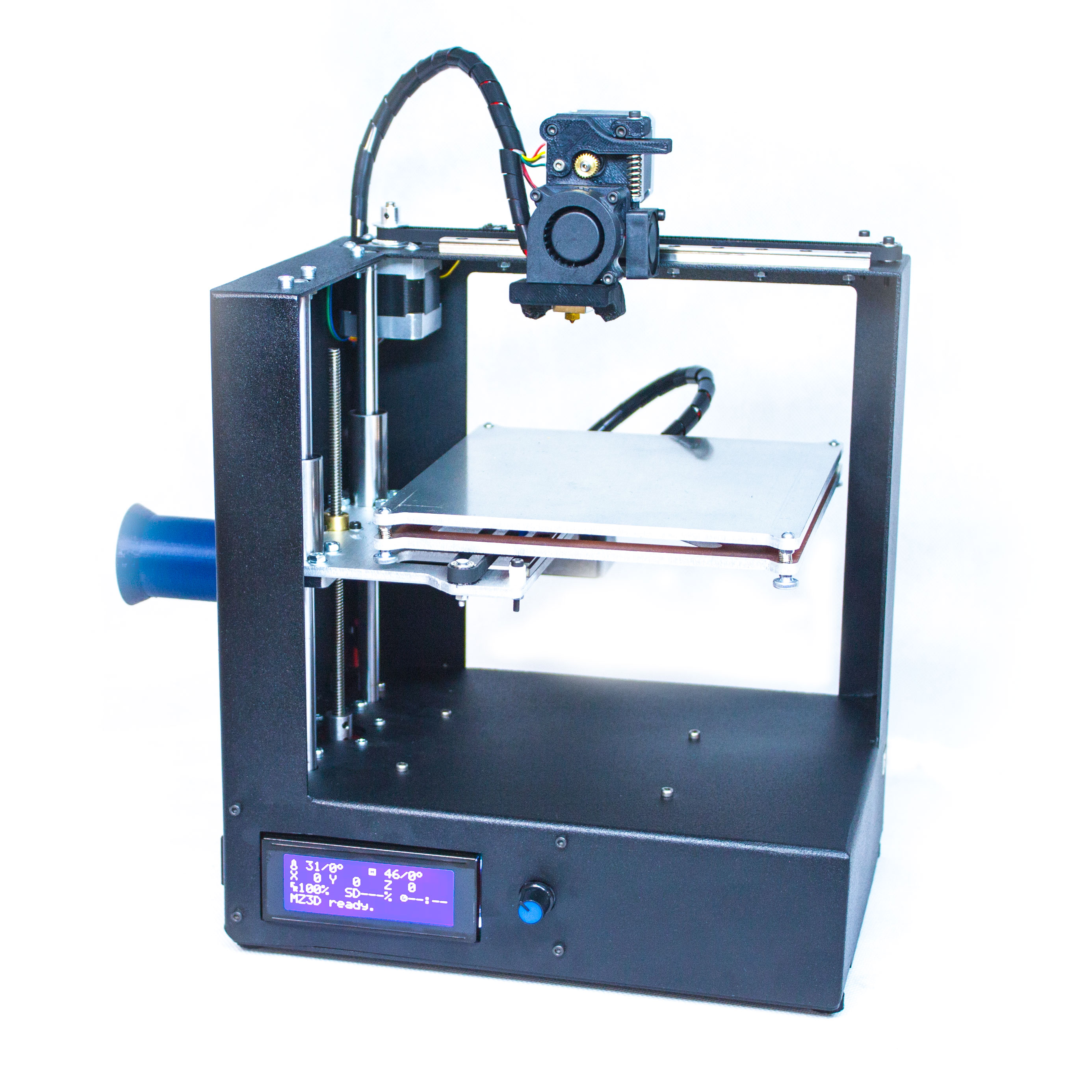

МЗТО свои принтеры выпускать начали))
цена 39000
MZ3D-2561.jpg (3958 просмотров) <a class='original' href='./download/file.php?id=54211&mode=view' target=_blank>Загрузить оригинал (842.55 КБ)</a>

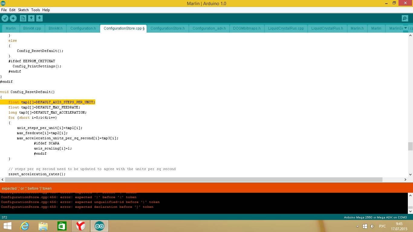

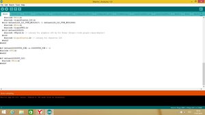

всем привет!
не могу понять куда он просит скобку поставить?
:thinking: }
Безымянный.jpg (3919 просмотров) <a class='original' href='./download/file.php?id=54272&mode=view' target=_blank>Загрузить оригинал (159.39 КБ)</a>
tooshka
Сообщения: 1760
Репутация: 209
Откуда: Нижний Новгород
Re: тридэ принтер
Сообщение tooshka »
А ниже все это чудо закрыто ({) ?

Нубило
Сообщения: 533
Репутация: 107
Настоящее имя: иван
Откуда: Мос. обл.
Re: тридэ принтер
Сообщение Нубило »
так видно что одна не закрыта, но кудаб не ставил, все равно ошибка((

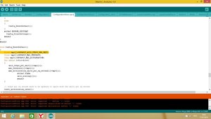

Нубило
Сообщения: 533
Репутация: 107
Настоящее имя: иван
Откуда: Мос. обл.
Re: тридэ принтер
Сообщение Нубило »
нашел лишнюю скобку в соседнем файле, с этим проблема решилась))
новая(((
Безымянный1.jpg (3913 просмотров) <a class='original' href='./download/file.php?id=54274&mode=view' target=_blank>Загрузить оригинал (139.51 КБ)</a>
Нубило
Сообщения: 533
Репутация: 107
Настоящее имя: иван
Откуда: Мос. обл.
Re: тридэ принтер
Сообщение Нубило »
С последней ошибкой тож разобрался!!!)))
Вот что получилось

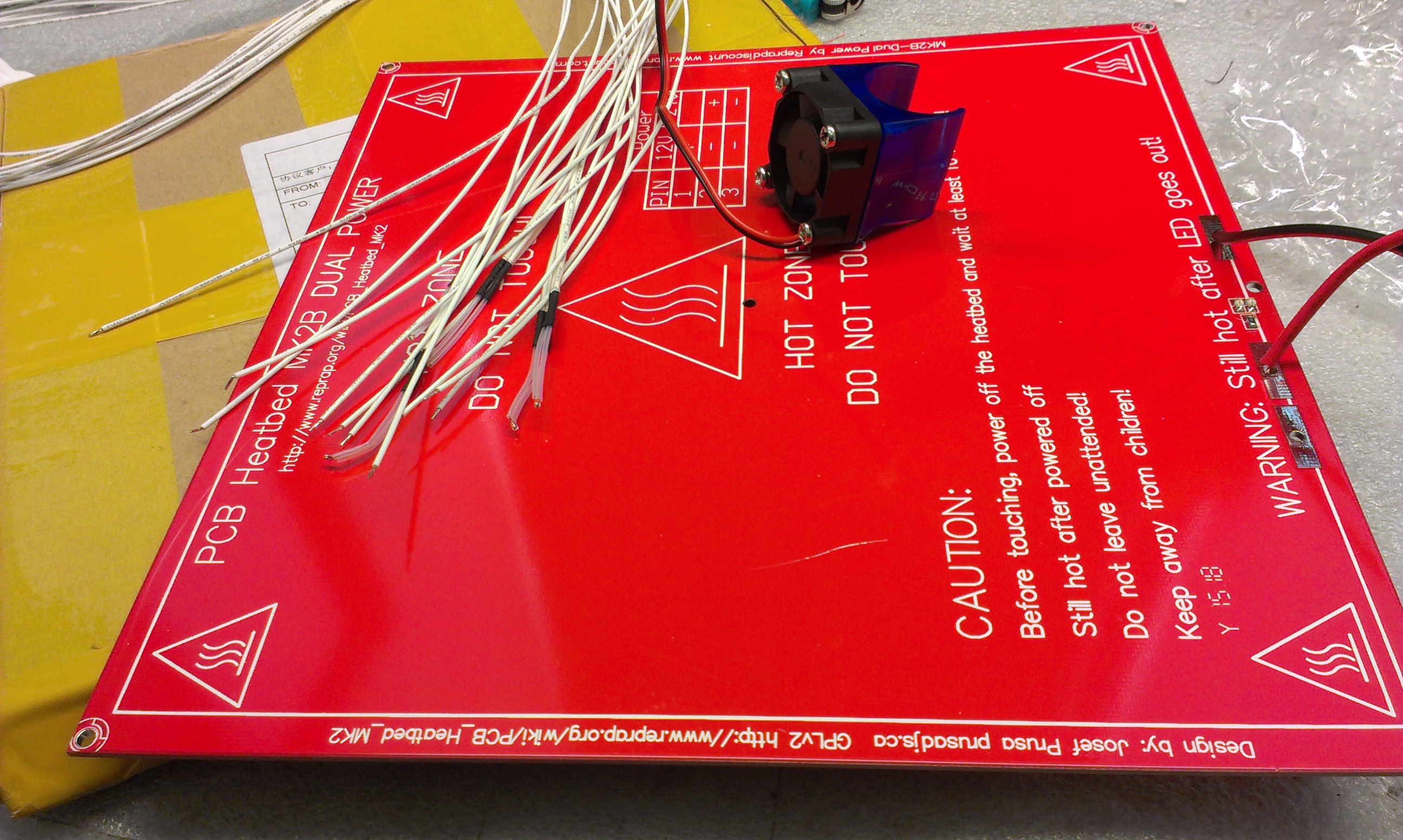

paladin74
Сообщения: 46
Зарегистрирован: 06 авг 2013, 20:14
Репутация: 13
Откуда: Магнитогорск
Re: тридэ принтер
Сообщение paladin74 »
А какой марлин компилил? У меня последний без ошибок собрался. И ардуино у тебя дюже старый )
ЗЫ. Ты плату рампс хорошо смотрел на предмет косяков? У меня в трех местах ножки соседние спаяны были.

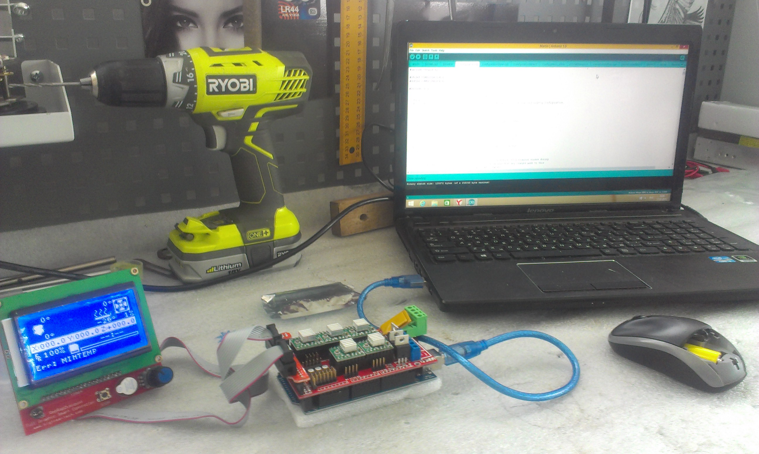

balomut
Сообщения: 868
Репутация: 267
Откуда: Поланзбург
Re: тридэ принтер
Сообщение balomut »
В каком смысле ардуино старый? Мега 2560 вроде
