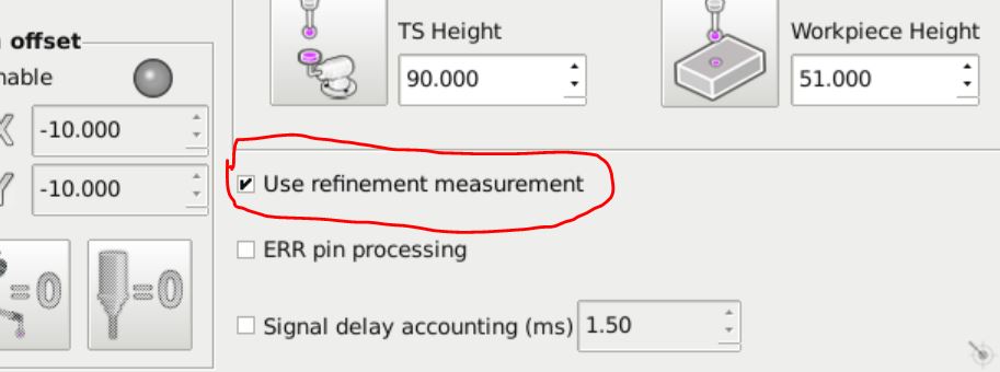

Доброго времени суток! Подскажите, центроискатель во время обмера, например Z, опускается до поверхности со скоростью поиска, затем отскакивает от нее на расстояние дистанция уточнения и затем снова опускается к поверхности со скоростью уточнения. Эта логика верная? У меня центроискатель опускается до поверхности, отскакивает от нее и все! Никакого уточнения нет. В окне обмера появляются какие-то значения, но если не было уточняющего обмера как можно им доверять? Или логика работы в последней версии была изменена? LCNC 2.8.4, Prob screen for 2.8
verser
Сообщения: 1853
Репутация: 1282
Откуда: Тбилиси
Re: [WIKI] Работа с центроискателем в LinuxCNC
Сообщение verser »
Теперь можно отключать-включать уточняющие измерения галочкой
Снимок.JPG (7608 просмотров) <a class='original' href='./download/file.php?id=208669&mode=view' target=_blank>Загрузить оригинал (41.45 КБ)</a>
