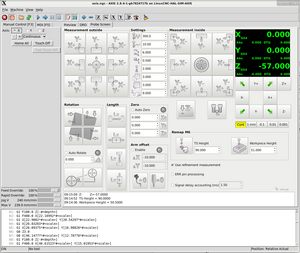

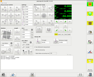

verser
Сообщения: 1853
Репутация: 1282
Откуда: Тбилиси
Re: [WIKI] Работа с центроискателем в LinuxCNC
Сообщение verser »
Обновление Probe Screen v2.8
screensave_axis.png (5933 просмотра) <a class='original' href='./download/file.php?id=208172&mode=view' target=_blank>Загрузить оригинал (295.46 КБ)</a>
screensave_gmoccapy.png (5933 просмотра) <a class='original' href='./download/file.php?id=208173&mode=view' target=_blank>Загрузить оригинал (288.04 КБ)</a>
►Разработано для LinuxCNC v 2.8
►Улучшена общая стабильность
►Поддержка интерфейсов Axis и Gmoccapy, экраны от 1280x1024
►Добавлены диагональные перемещения
►Добавлен поворот коорд. по двум отверстиям
►Добавлена поддержка лапы
►Можно отключить уточняющее измерение
►Учет задержки сигнала от probe
►Повтор обмера, если поймали сигнал ошибки
►Обмер диаметра фрезы с обратным вращением
Исходники

alex_sar
Сообщения: 1421
Репутация: 315
Сообщение alex_sar »
verser писал(а): ↑23 июн 2023, 15:20 Обновление Probe Screen v2.8
а можно фидбек? по старой версии, но ничего не изменилось.
на тачскрине работать невозможно - легко промахнуться и принести щуп в жертву богам чпу. особенно если циферки надо забить.
может есть возможность разбить на несколько (2-3-4 экрана) ? тогда и разрешение можно будет поменьше требовать. как минимум настройки просятся на отдельный экран.
verser
Сообщения: 1853
Репутация: 1282
Откуда: Тбилиси
Сообщение verser »
steals_y2k писал(а): ↑ о, а кнопки перемещения заработали?
В gmoccapy нужно вносить небольшие правки в /usr/bin/gmoccapy, чтобы не закрывался экран при перемещении. Подробнее здесь.
alex_sar писал(а): на тачскрине работать невозможно - легко промахнуться и принести щуп в жертву богам чпу. особенно если циферки надо забить.
Это серьезный вопрос. Probe Screen задумывался как одноэкранный для простоты использования. Надо подумать.

tarabarka
Сообщения: 58
Зарегистрирован: 18 май 2022, 20:43
Репутация: 5
Сообщение tarabarka »
В новой версии панель не влезает даже по высоте, едва видна целиком при полностью скрытом окне g-кода, о боковых панельках PYVCP тоже можно забыть. Разрешение 1280*1024.
Понятно желание вместить как можно больше всего, но панель вышла перенасыщенной элементами управления и пользоваться стало крайне неудобно, пришлось откатиться к прежней версии.
А так-то ведь инструмент наиполезнейший.
tarabarka писал(а): ↑15 июл 2023, 21:19 В новой версии панель не влезает даже по высоте, едва видна целиком при полностью скрытом окне g-кода, о боковых панельках PYVCP тоже можно забыть. Разрешение 1280*1024.
А что мешает загружать отдельным окном, а не вкладкой? (на мониторах с мелким разрешением так и сделал ещё с предыдущей версией)
