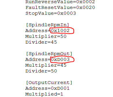

Доброго времени суток, уважаемые форумчане! Сейчас попытаюсь изложить суть проблемы, извиняюсь сразу за свой непрофессиональный лексикон, в этом деле совсем недавно, так что не обессудьте.
Вообщем дело вот в чём. Приобрели мы фрезерный станок с 5 кВт шпинделем 9000 об/мин, обкатали его. При создании простейшей УП (обрезка по линии), шпиндель раскручивается до заданных оборотов, подъезжает к точке, где должен начать опускаться по Z, а дальше просто стоит на месте и крутиться.
Конфиг отправил производителю, тот случайно засунул туда настройки от 3 кВт 24000 об/мин и каким-то чудом шпиндель поехал. Но обороты с такими настройками не соответствуют герцам шпинделя(9000 об/мин = 150 Гц, должно быть 450)
В my-config-file.ini меняем настройки на соответствующие, ставим обороты как у шпинделя 9000, всё ок - шпиндель едет. Засада сидит думаю где-то в Divider и Multiplier, тк при изменении цифр на соответствующие моему шпинделю, он стоит на месте как ослик и упорно не хочет опускаться для того чтобы исполнить УП.
В общем пока взяли паузу до завтра, может что присниться :hehehe:
Ну и сюда в первую очередь по советам товарища обратился, говорит здесь очень компетентные личности, в отличии от меня :thinking:
my-config-file 2.txt
С этим едет, обороты не соответствуют герцам
(713 байт) 261 скачивание
my-config-file 1.txt
С этим не едет, обороты соответствуют герцам
(715 байт) 231 скачивание

чего за частотник?
так прямо и не угадать чего там китайцы намудрили, но вероятнее всего они особо не заморачивалиь, тогда исходя из конфигов адрес задания частоты в регистре 0x1002 в герцах плюс ещё разряд на десятичную часть герца (а может и сотую))), а написано в названии параметра что это обороты [SpindleRpmIn], и по какой китайской логике оно рпмы переводит в герцы - непонятно, но весьма вероятно, что если в рабочем конфиге множитель или делитель в 3 раза увеличить, то увеличится часта на входе со 150 до 450Гц
далее в регистре 0xD003 вероятно (ну по дефолту обычно) это число оборотов рпм на шпинделе, которая реально сейчас в частотнике. и ваш софт отслеживает, набрал ли частотник нужную скорость по оборотам или надо ещё подождать, и вот он считает, что частотник никак не может набрать нужной скорости в оборотах, чтобы начать программу.
на вашем месте я бы взял первоначальный конфиг, который нерабочий для вашего шпинделя и начал бы менять в параметре [SpindleRpmOut] делитель с шагом 5 в одну и другую сторону, пока программа не начнет отрабатывать.
вполне возможно что там тупо надо 45 и 50 местами поменять.
ещё посмотрите параметр максимальной частоты частотника, может параметр 0.04 или 1.04, или ещё какой по докам к вашему частотнику, может стоит там какое-то ограничение по верхней частоте не ваше.

rry писал(а): ↑ чего за частотник?
Simphoenix E550-4T0055B
rry писал(а): ↑ на вашем месте я бы взял первоначальный конфиг, который нерабочий для вашего шпинделя и начал бы менять в параметре [SpindleRpmOut] делитель с шагом 5 в одну и другую сторону, пока программа не начнет отрабатывать.
Сегодня буду с этим играться

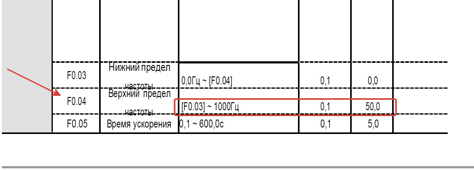

Имеете в виду "верхний предел частоты"?
верхний предел частоты (3811 просмотров) <a class='original' href='./download/file.php?id=207379&mode=view' target=_blank>Загрузить оригинал (116.66 КБ)</a>

denchik10 писал(а): ↑ Имеете в виду "верхний предел частоты"?
все верно, параметр F0.04 должен быть 450Гц для вашего шпинделя, и если даже вы случайно сильно ошибетесь в настройках, частотник больше этой частоты не выдаст

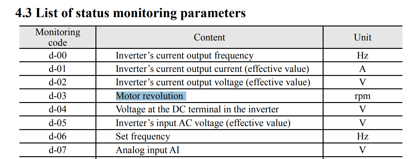

на дисплее частотника можно смотреть эти 2 параметра, которые в регистрах 0x1002 и 0хD003 и контролировать, верно ли крутит шпиндель. d-00 и d-03
Capture.PNG (3770 просмотров) <a class='original' href='./download/file.php?id=207381&mode=view' target=_blank>Загрузить оригинал (115.68 КБ)</a>

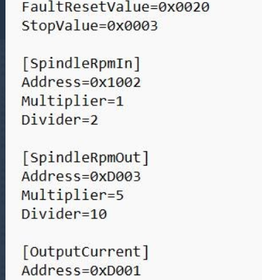

У нас примерно одинаковые станки, но увидел разницу вот в этих цифрах:
А у меня вот такие:
Что они означают и на что влияют? Скажите пожалуйста

D.L. писал(а): ↑ Вот и из-за этого разные множители и делители.
Теперь понятно. Спасибо большое. Дело в частотнике.На моем так
Все отлично работает и герцы совпадают. А у него вот так:
Тоже все супер, один в один, но УП пока не запускается
А вот так запустилась:
Снимок.PNG (3683 просмотра) <a class='original' href='./download/file.php?id=207391&mode=view' target=_blank>Загрузить оригинал (153.74 КБ)</a>
Спасибо огромное за объяснение :good:

Яков_32 писал(а): ↑ Тоже все супер, один в один, но УП пока не запускается
Это
[SpindleRpmOut]
Address=0xD003
Multiplier=5
Divider=10
упрощается до этого:
[SpindleRpmOut]
Address=0xD003
Multiplier=1
Divider=2
Хотя как-то странно, что значение регистра текущей частоты при максимальной частоте(450Гц) = 9000 * 2 = 18000, получается в 4ре раза больше, чем значение регистра задания скорости(4500). Вполне возможно что эти значения так настроены или такая особенность частотника.
Я бы сделал такую проверку: в секции [SpindleRpmOut] установил Multiplier=1 и Divider=1, и задал бы скорость в 9000 об/мин.
Если в линуксцнц отобразится скорость 18000(это будет значение регистра текущей частоты), - значит это такая особенность частотника или настройки, если скорость будет другая, то скорректировать множитель и делитель под неё.
