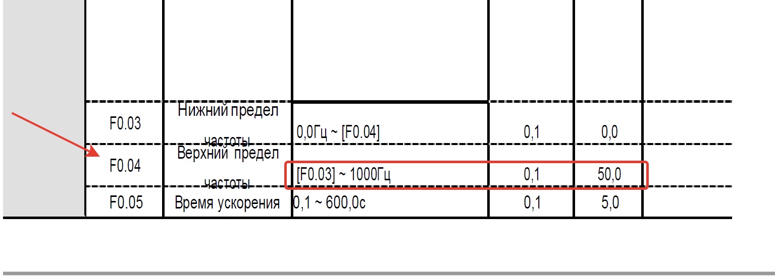

Имеете в виду "верхний предел частоты"?
верхний предел частоты (3851 просмотр) <a class='original' href='./download/file.php?id=207379&mode=view' target=_blank>Загрузить оригинал (116.66 КБ)</a>

denchik10 писал(а): ↑ Имеете в виду "верхний предел частоты"?
все верно, параметр F0.04 должен быть 450Гц для вашего шпинделя, и если даже вы случайно сильно ошибетесь в настройках, частотник больше этой частоты не выдаст
на дисплее частотника можно смотреть эти 2 параметра, которые в регистрах 0x1002 и 0хD003 и контролировать, верно ли крутит шпиндель. d-00 и d-03
