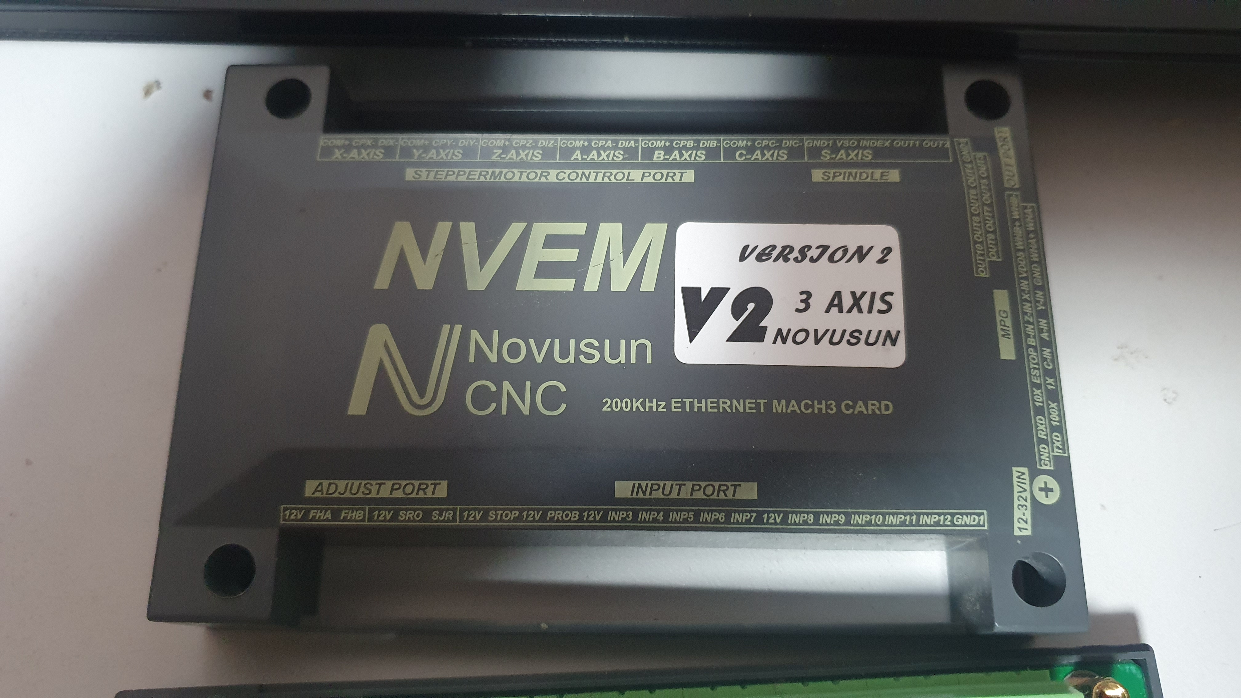

Рекомендую снять корпус контроллера и сделать фотки платы со всех сторон.
Контроллер stm32f207.
Сразу попутный вопрос. Есть где нибудь обсуждение или инструкция, по привязке данного контроллера к LinuxCNC? Или ip адрес остается стандартным как в mach3, и просто настраиваем как обычный ethernet контроллер?
Контроллер планирую на токарный ставить.
20220910_200533.jpg (10335 просмотров) <a class='original' href='./download/file.php?id=204807&mode=view' target=_blank>Загрузить оригинал (2.26 МБ)</a>
20220910_200514.jpg (10335 просмотров) <a class='original' href='./download/file.php?id=204808&mode=view' target=_blank>Загрузить оригинал (2.08 МБ)</a>
Re: Ethernet контроллер для LinuxCNC (STM32, FPGA)
AndreyFly писал(а): ↑ Сразу попутный вопрос. Есть где нибудь обсуждение или инструкция, по привязке данного контроллера к LinuxCNC? Или ip адрес остается стандартным как в mach3, и просто настраиваем как обычный ethernet контроллер?
В моём варианте IP адреса не нужны. Используется более низкий уровень связи, с адресацией по MAC адресу. Все инструкции внутри PDF файла в первом сообщении темы viewtopic.php?f=15&t=33810

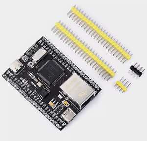

Отличные по цене и функционалу контроллеры CH32V307/CH579 успешно освоены. В чипы встроены аппаратные Ethernet трансиверы на 10 Мбит/с. И этого вполне достаточно, чтобы обеспечить пересылку и обработку команд в интервале до 500 мкс. В данный момент на базе CH32V307/CH579 выполнен внешний контроллер (gpio/stepdir/encoder) с управлением из под Windows. Управление под Linux сделать несложно. Если кому-то нужен очень бюджетный Ethernet контроллер для LinuxCNC, обращайтесь.
22-35-30_27.01.2023.png (10010 просмотров) <a class='original' href='./download/file.php?id=206478&mode=view' target=_blank>Загрузить оригинал (265.79 КБ)</a>
22-36-06_27.01.2023.png (10010 просмотров) <a class='original' href='./download/file.php?id=206479&mode=view' target=_blank>Загрузить оригинал (267.09 КБ)</a>
AndrewBu
Зарегистрирован: 06 фев 2023, 00:17
Сообщение AndrewBu »
MX_Master писал(а): ↑27 янв 2023, 21:22 Отличные по цене и функционалу контроллеры CH32V307/CH579 успешно освоены. В чипы встроены аппаратные Ethernet трансиверы на 10 Мбит/с. И этого вполне достаточно, чтобы обеспечить пересылку и обработку команд в интервале до 500 мкс. В данный момент на базе CH32V307/CH579 выполнен внешний контроллер (gpio/stepdir/encoder) с управлением из под Windows. Управление под Linux сделать несложно. Если кому-то нужен очень бюджетный Ethernet контроллер для LinuxCNC, обращайтесь.
Скажите пожалуйста.500 мкс это время всего серво цикл или только отправка и получение ответа одной команды?
500мкс (на самом деле, 300-400мкс) - это время между пакетом с командой от ПК и пакетом с ответом от МК. Замерял с помощью Wireshark. На стороне контроллера обработка занимает где-то 10-20 мкс. На стороне ПК задержки чуть больше. Так что, всё вместе собирается в средние 500мкс. Сервоцикл, обычно, подлинее (1000мкс), поэтому времени у ПК для расчётов остаётся достаточно.

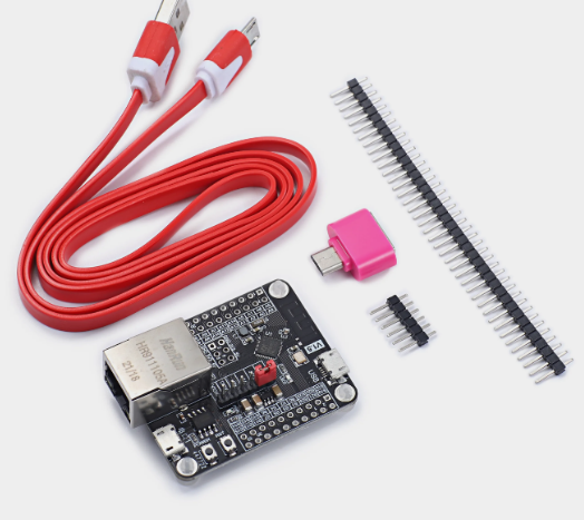

При поддержке одного из участников форума, (мои прямые, но долгие) руки, наконец-то, дошли до драйвера LinuxCNC к китайскому контроллеру CH32V307. ЧПУ софт контроллера был уже готов.
Контроллер можно купить буквально за пару копеек (7$), он доступен всем на АЛИ и ТАО. Дифицита ваще нет. До платы развязки у нас руки пока не дошли, но каждый может придумать то, что ему больше нравится. Фотка контроллера выше по теме.
Контроллер общается с LinuxCNC обычным текстом по протоколу UDP. Сетевые настройки (IP, порт и т.д) хранятся на SPI флэшке, распаянной на плате. Тестировать контроллер и менять его настройки можно ваще без LinuxCNC и на любой ОС, с помощью небольшого скрипта на питоне (3). Прошивается контроллер с помощью обычного USB Type C кабеля. В софте контроллера и в драйвере LinuxCNC доступны модули GPIO, STEPDIR и ENCODER. Конфиг для LinuxCNC уже на подходе, идёт тестирование.
ЗЫ При желании и поддержке можем запилить плагины контроллера к таким системам как Mach3 и Mach4
alex_sar
Сообщения: 1421
Репутация: 315
Сообщение alex_sar »
Интересно!
MX_Master писал(а): ↑ Контроллер общается с LinuxCNC обычным текстом по протоколу UDP
А какие тайминги получаются? Как часто успевает обмениваться? и по step/encoder какие получились ограничения?
Обмен ~ 2мс, сервоцикл лучше от 3мс ставить. Генераторы шагов и счётчики энкодеров - программные, всё можно назначать на любые пины. Частота в пределах 200 КГц укладывается.
