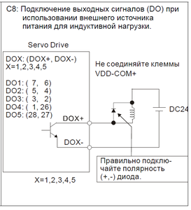

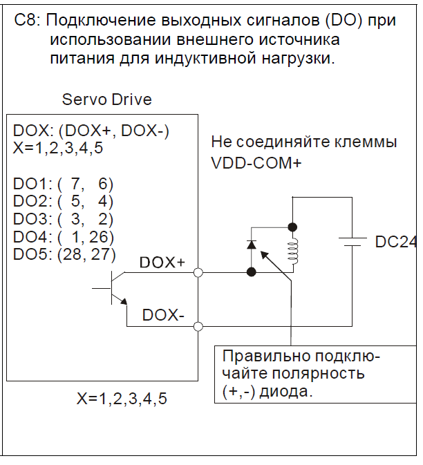

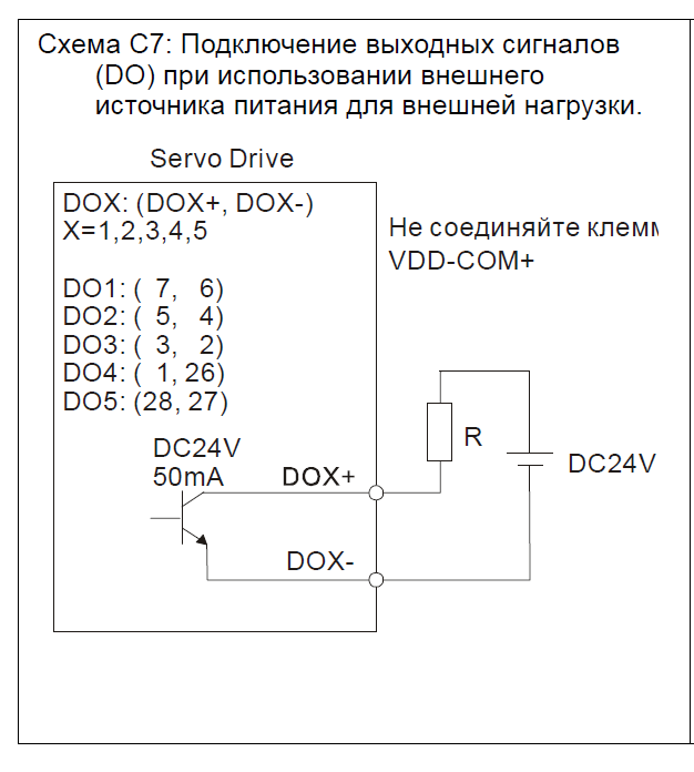

xenon-alien писал(а): ↑ там ещё та фантастика: 24в зашли в ось Х готовность+, минус пошел через НЗ кнопку на датчике высоты инструмента типа аварийного стопа и
Доброго времени суток.
Попробуйте исключить кнопку на датчике высоты (если еще не делали этого) и проводку к нему и от него тоже. Т.е. соединить отдельным куском провода SR оси Z и SR оси X.
Ещё, не знаю имеет ли значение на какую клемму приходит +24 вольта. По идее должно быть без разницы. Проверить этот момент в документации.
Re: Пуско-наладка, LinuxCNC + MESA 7i76E и другое
Screenshot 2022-01-21 122356.png (5588 просмотров) <a class='original' href='./download/file.php?id=201278&mode=view' target=_blank>Загрузить оригинал (53.77 КБ)</a>
Screenshot 2022-01-21 123746.png (5584 просмотра) <a class='original' href='./download/file.php?id=201279&mode=view' target=_blank>Загрузить оригинал (58.3 КБ)</a>
sashaK писал(а): ↑ Доброго времени суток.
Доброго!
Я вообще исключил все SR и проводку, но при этом Х в ошибке.
Скорей всего плато просится уже на тот свет...
sashaK писал(а): ↑ Ещё, не знаю имеет ли значение на какую клемму приходит +24 вольта. По идее должно быть без разницы. Проверить этот момент в документации.
Обычно там стоят оптопары.
В качестве R там реле с диодом и 28в в наличии, если сервопак Х "прогрелся". (уже третий день не запускается)

xenon-alien писал(а): ↑ Я вообще исключил все SR и проводку, но при этом Х в ошибке.
Я хотел предложить вернуть всё обратно (раз драйвер по Х работал в таком режиме) но без кнопки и ее проводки.

sashaK писал(а): ↑ Я хотел предложить вернуть всё обратно (раз драйвер по Х работал в таком режиме) но без кнопки и ее проводки.
Проводок "цельный" и звонится нормально - обрыва и большого сопротивления там нет.
Работал через раз. Видимо, когда он пропускает 24в, то и в ошибку не падает.
А пока выход не заработает, до тех пор будет в ошибке, если подать Enable .

xenon-alien писал(а): ↑ Обычно там стоят оптопары.
Поэтому и спросил про полярность. По вашей нарисованной схеме, мне показалось, что +24 на разные входы полается от драйвера к драйверу. Не увидел единообразия. Может ошибаюсь.

xenon-alien писал(а): ↑ Работал через раз. Видимо, когда он пропускает 24в
Так для проверки и исключить. Можно попробовать только датчик исключить.
sashaK писал(а): ↑ Поэтому и спросил про полярность. По вашей нарисованной схеме, мне показалось, что +24 на разные входы полается от драйвера к драйверу. Не увидел единообразия. Может ошибаюсь.
Ну да. По оси Z изменено. Менял местами - не помогло...
Главное хотя бы запустить так... А потом уже думать, как правильно это сделать.

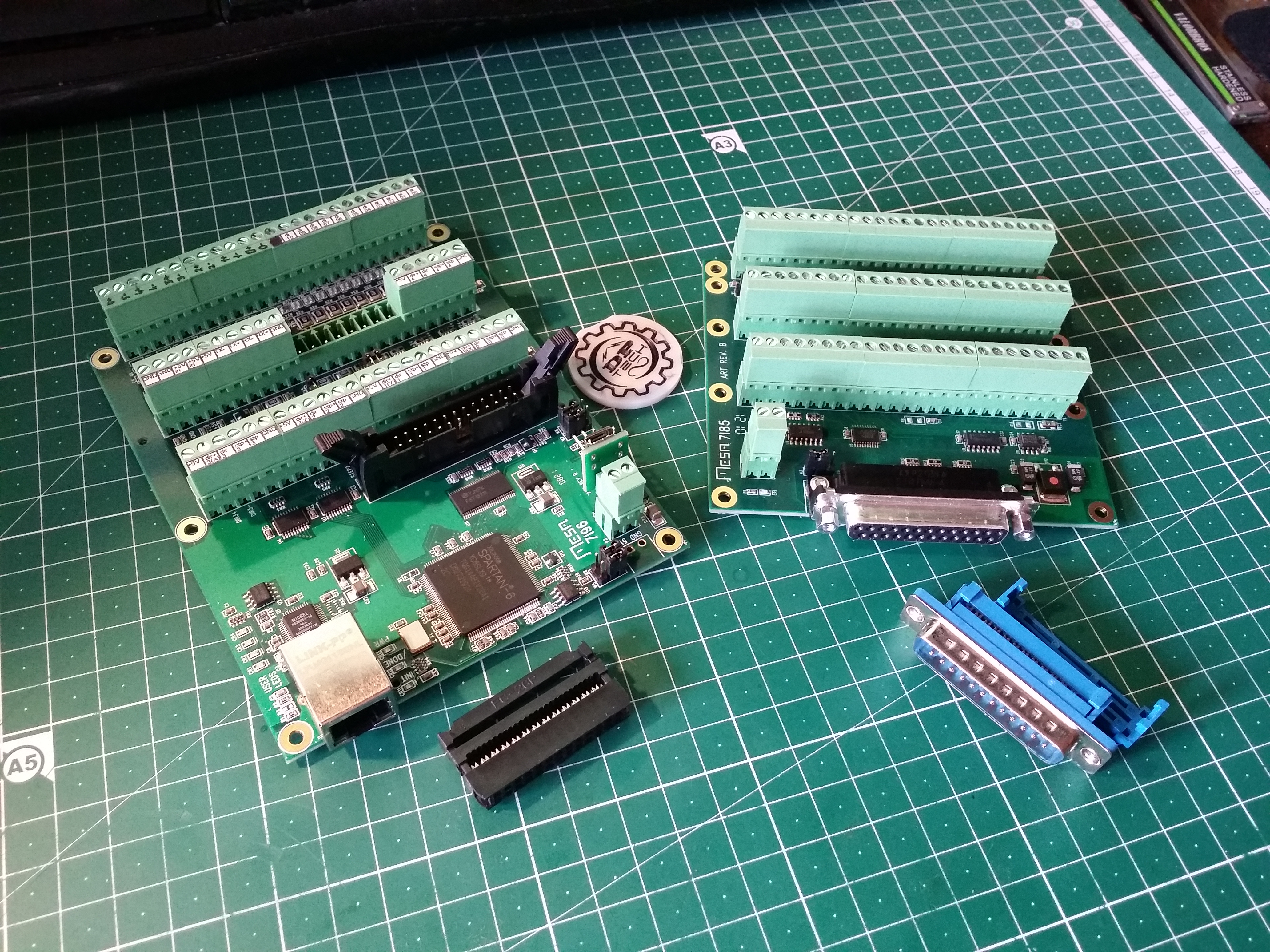

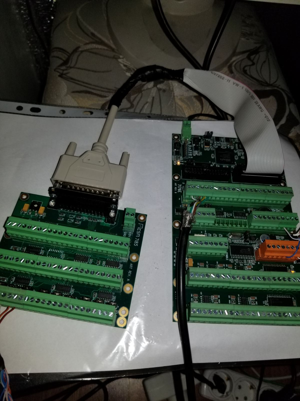

Ребята и девчата, всем привет! Хочу настроить платы Mesa 7i76E + 7I85 чтоб работал по линейкам, все перечитал, получилось настроить 5 энокд., на этом мои успехи закончились. В Pncconf Wizard нет выбора платы 7I85, или все ручками прописывать?
Готов заплатить за помощь! Спасибо заранее!

papapapaha писал(а): ↑ Хочу настроить платы Mesa 7i76E + 7I85 чтоб работал по линейкам, все перечитал, получилось настроить 5 энокд., на этом мои успехи закончились. В Pncconf Wizard нет выбора платы 7I85, или все ручками прописывать?
У меня уже тоже есть комплектик.
Но увы я не силён в этих делах.
Тоже нужно будет со временем садиться, прошивать и пытаться настроить.
Но пока что у меня линеек нет.
(для себя ссылка на самодельный кабель)

Я взял кабель от принтера и шлейф, обрезал и спаял. Распиновка там простая, первый к первому и т.д. цифры подписаны там мелким шрифтом.

Да к чему это - паять... Сверху на фото разъем под обжимку. Тиски, шлейф, 2 минуты и готово.
alex_sar писал(а): ↑12 фев 2022, 13:53 Да к чему это, сверху на фото разъем под обжимку. Тиски, шлейф, 2 минуты и готово.
Я уже 40 пиновый себе так обжал для Orange Pi PC

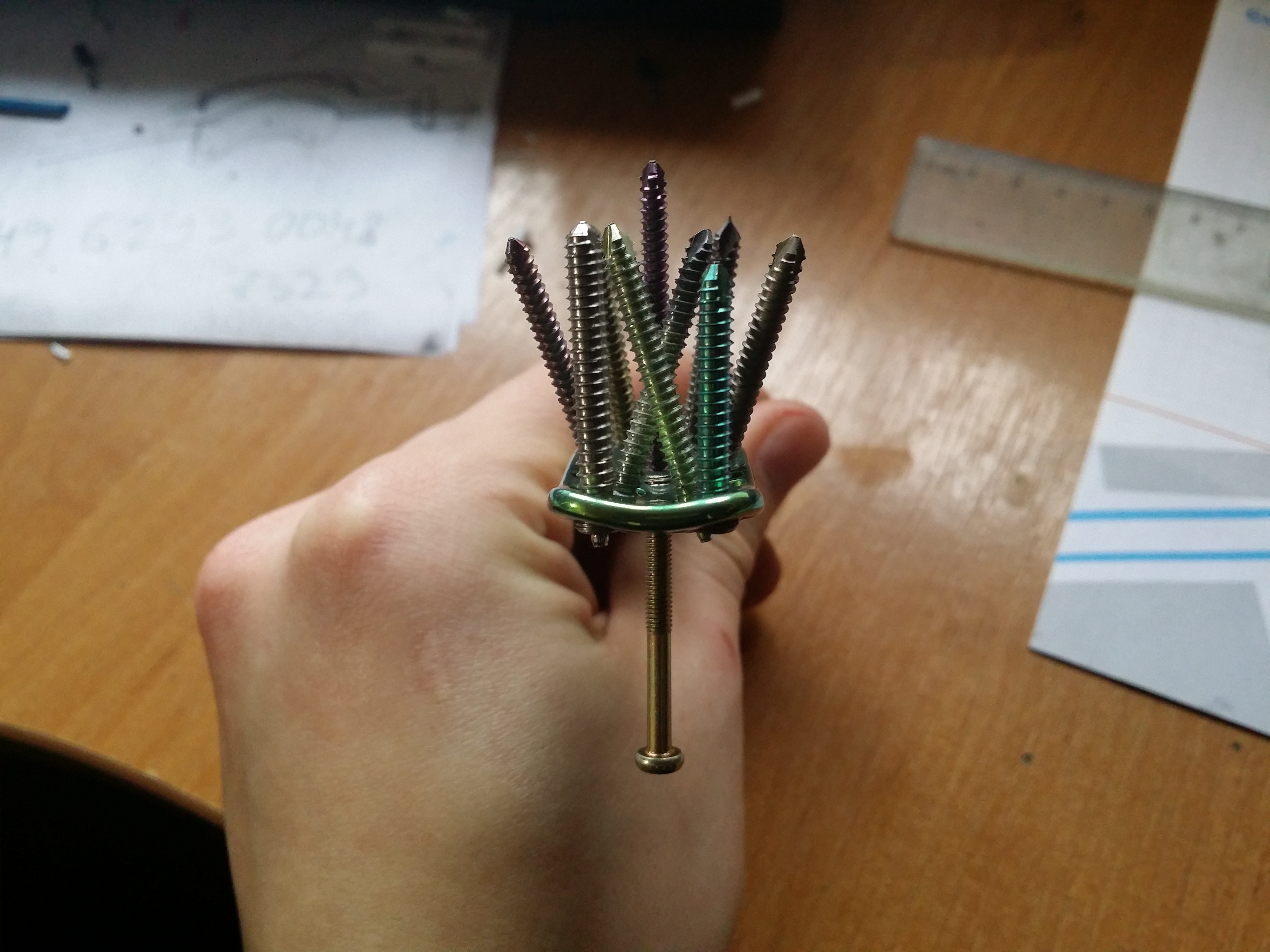

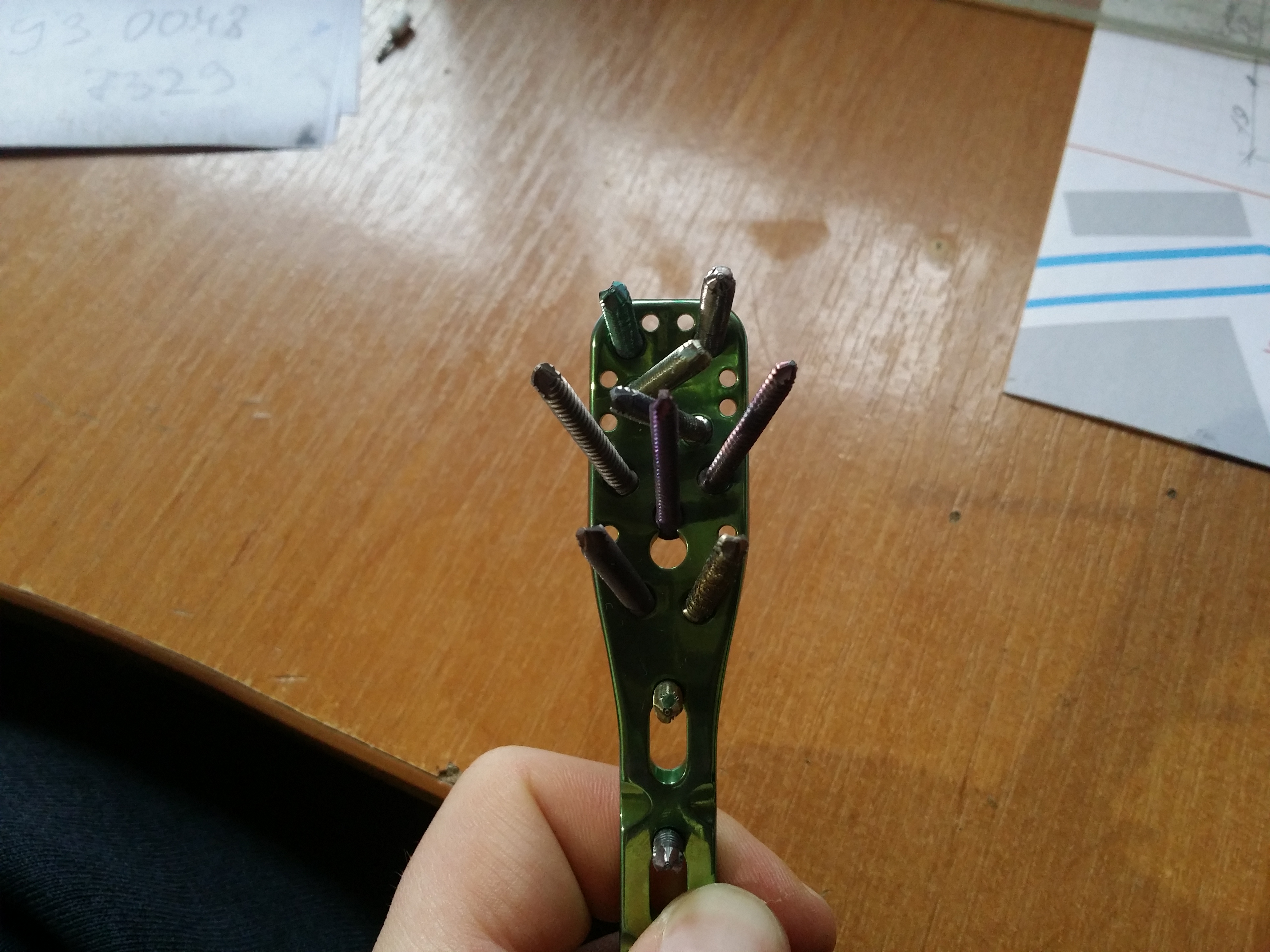

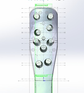

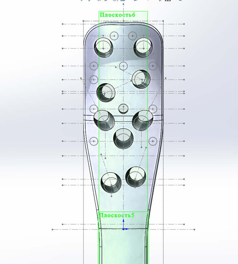

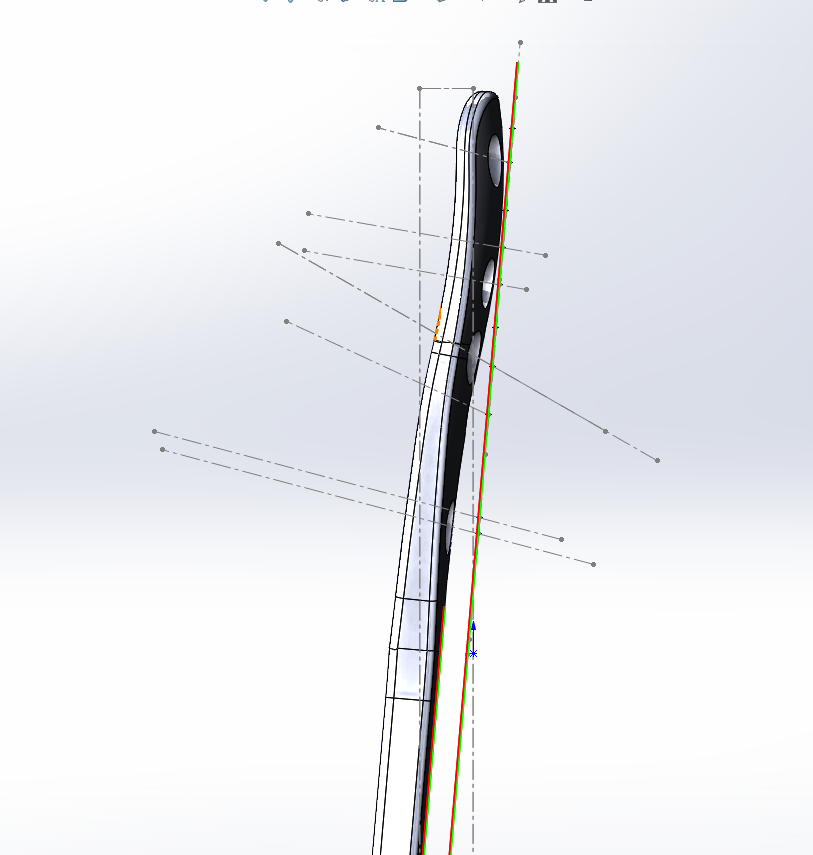

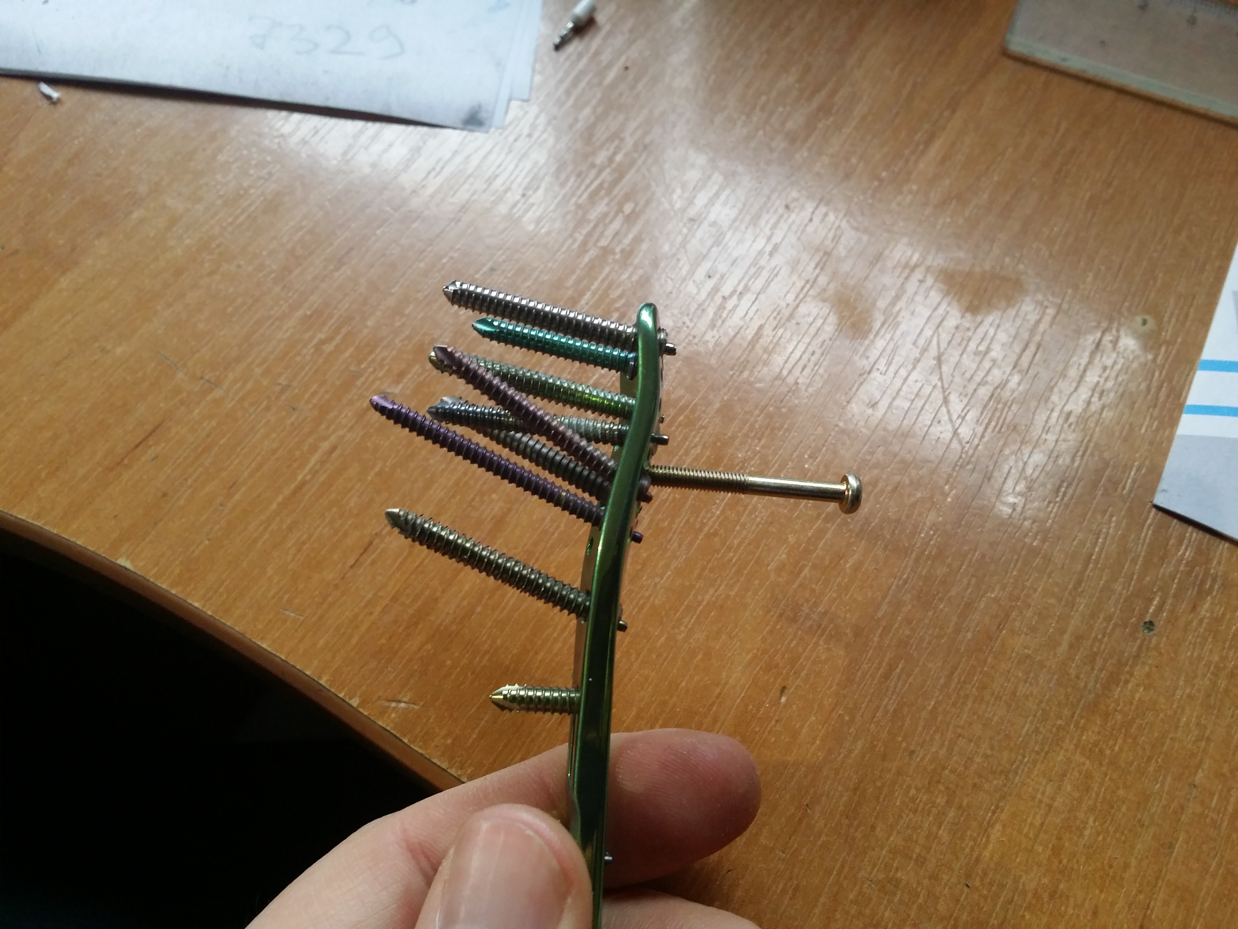

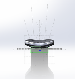

Всем привет!
Начал изучать 4/5 ось, но многое не понятно.
Есть деталь и в разных плоскостях под разными углами отверстия с конусной резьбой (углы ещё поправлю).
Что бы не городить N-ое количество оснасток, хочу предложить 4 и 5 ось докупить на станок.
Пока что мой выбор пал такой вариант, но может будет и другой , но не суть. Мне бы разобраться с общими понятиями.
Как я понял, то есть конфигурации и только бери и правь под себя.
Но не совсем понял про разные возможности координат.
Где можно на нашем почитать про это?
Есть какие-то угловые и ещё какие-то координаты для осей АВС...
Понятное дело, что ещё встанет вопрос с постпроцессором, но это буде обработка только 3+2 оси
Подумываю над подобной конфигурация, как на видео
https://www.youtube.com/watch?v=7LfUjef4d54
Но очень не простое для понимания с первого раза. (только начал вникать)
Почитал тему и сопутствующие вложения мельком пересмотрел.
Если кто подобное уже осваивал в LCNC то закидайте пожалуйста полезными ссылками.
А до тех пор буду сам искать и осваивать по немногу...
Буду благодарен за полезные ссылки, готовые конфигурации и разную литературу на нашем и другом языке.
Так же буду признателен, если кто-то сможет вкратце на "пальцах" подсказать - в двух словах.
