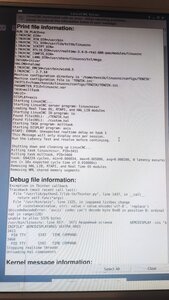

Вот и я дошол до этого, у меня очень похожая проблема, но не такая:
деревяшечное панно, 150 Мб (8,5 млн строк). Открываю, жду минуты три, и Linux вылетает (выводится сообщение об ошибке и все)
Я ухудшил детализацию и получился файл 50 Мб (2,5 млн строк) - отлично трудится.
Core 2 Duo, 4 Гб ОЗУ, SSD 128 Гб, 4х1Гб DDR2, Linux 64 bit.
Может решение моей проблемы отличается от вышенаписанного?
Просто хорошо что ухудшение "допустимо", а если недопустимо? Тогда три файла нарезать ручками??

xenon-alien писал(а): ↑ Может для начала убрать кириллицу из файла.
Он на какую-то кодировку ругается.(если я верно понял ошибку 1325 строка)
Нет, это не то, ошибка в нехватке 5376 байт памяти.
Решение - отключить визуализацию программы, с помощью специального комментария (AXIS,stop), можно отключить часть - поместить этот комментарий в середину программы.

D.L. писал(а): ↑ отключить визуализацию программы, с помощью специального комментария (AXIS,stop)
То есть просто в G-код вставить строку " AXIS,stop " ???

fleshget писал(а): ↑ То есть просто в G-код вставить строку " AXIS,stop " ???
Да, но только со скобками (AXIS,stop), это ведь комментарий.

Торжественно объявляю - открылось! Комментарий сработал!! 8 с половиной миллионов строк, 150 Мб.
Единственное замечание - работа была 38 часов подряд. Я когда зашол в мастерскую - работа доделалась, все остановилось, но Линукс не проснулся, как ушел в спячку на полторы суток, так и не проснулся... Оно то вроде бы и ниче, а вдруг бы понадобилось остановить, подачу уменьшить или еще что-то.. координату записать...
У меня беспроводная клавиатура и мышь A4 tech. Может это заснул беспроводной модуль...?
