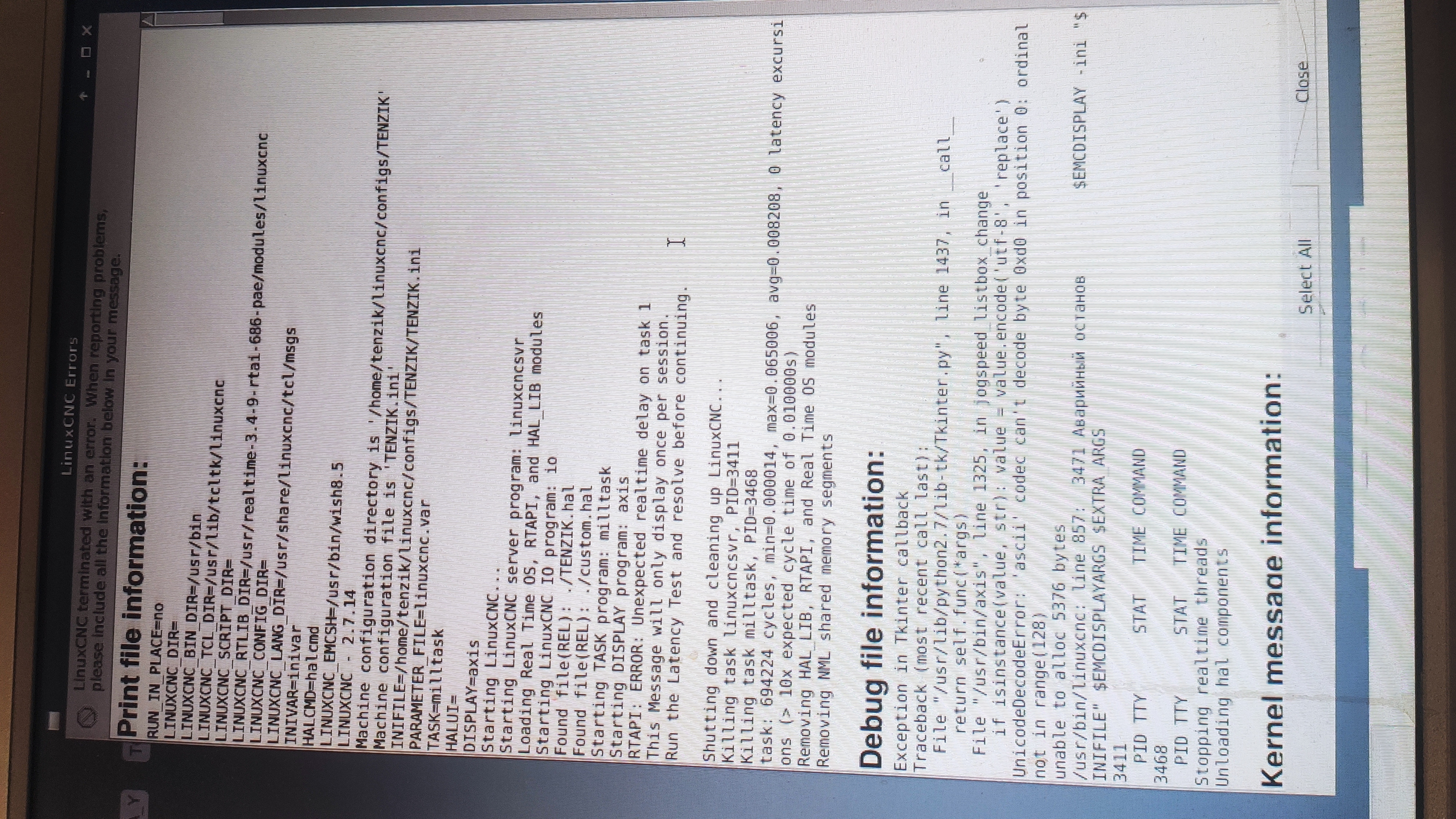

Вообщем опять возвращаюсь к проблеме больших файлов, вводные следующие:

3) загружаю файлик (режем прямоугольное панно обычный рельеф на плоской доске-щите поворотка не задействована) 25 Mb полтора миллиона строчек, он нормально загружается без ошибок и бэкплот тоже все нормально отображает, и можно в нем все покрутить увеличить уменьшить и тд.
запускаю - через приблизительно (каждый раз плюс минус по разному) пол миллиона строчек ось Зэт проваливается и режет дальше по программе но ниже на сантиметр два (тоже каждый раз по разному когда на пару мм когда на 5 и тд), через тысяч сто строчек ситуация повторяется, то-есть уже режем еще ниже. Восновном Зэт проваливается вниз, иногда уходит вверх но редко, по иксам игрикам все нормально - фреза четко ходит по заданной стратегии.
что пытался подкрутить, чтоб решить проблему:
ширину импульсов step dir,
напряжение питания драйверов(держал напряжение по верхнему максимуму до отсечки, подумал что может перегреваться и тд спускал ниже ставил на них отдельную термопару записывал температуру нагрева во время работы в график), ну и пытался менять деление шага и силу тока на самих драйверах,
поставил mesa 7i92m
А теперь самое интересное подумал, что нагревается сам швп и подклинивает через какое то время, взял через каждые 250 тысяч строк поставил паузу на час, чтоб остывал, не помогло - проехал те-же 400 500 тысяч строк и Зэт убежал наверх.
Тогда разделил файл на 6 частей в отдельные файлы и вручную позапускал последовательно один за другим, вообще без перерыва на какое либо охлаждение - и УРА все вырезалось без каких либо проблем.
ФУХ, спасибо всем кто дочитал до конца:)), очень жду услышать мнение всех неравнодушных, как обойти эту проблему,
я понимаю, что напрашивается вариант увеличить оперативную память, но почему срывается только зэт. Вообщем прошу помощи не оставляйте в беде на едине:))
А, да, забыл, еще до того как поставил mesa пытался ставить минималистичные интерфейсы, вместо axis, вроде как тоже не помогло.
