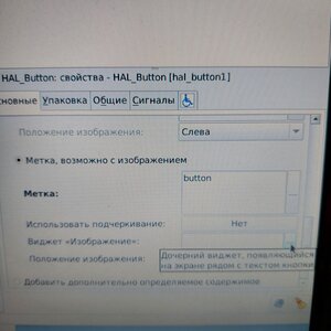

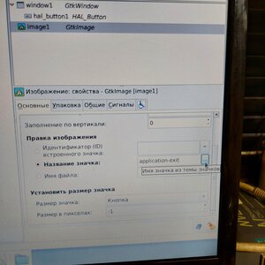

Ещё один простой вопрос (совсем выпал из головы) - как в Hal_button подставить картинку? Никак не найду. Нашел только вставку виджета, а вот своё изображение кнопки?

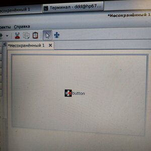

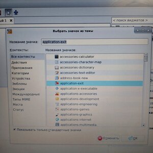

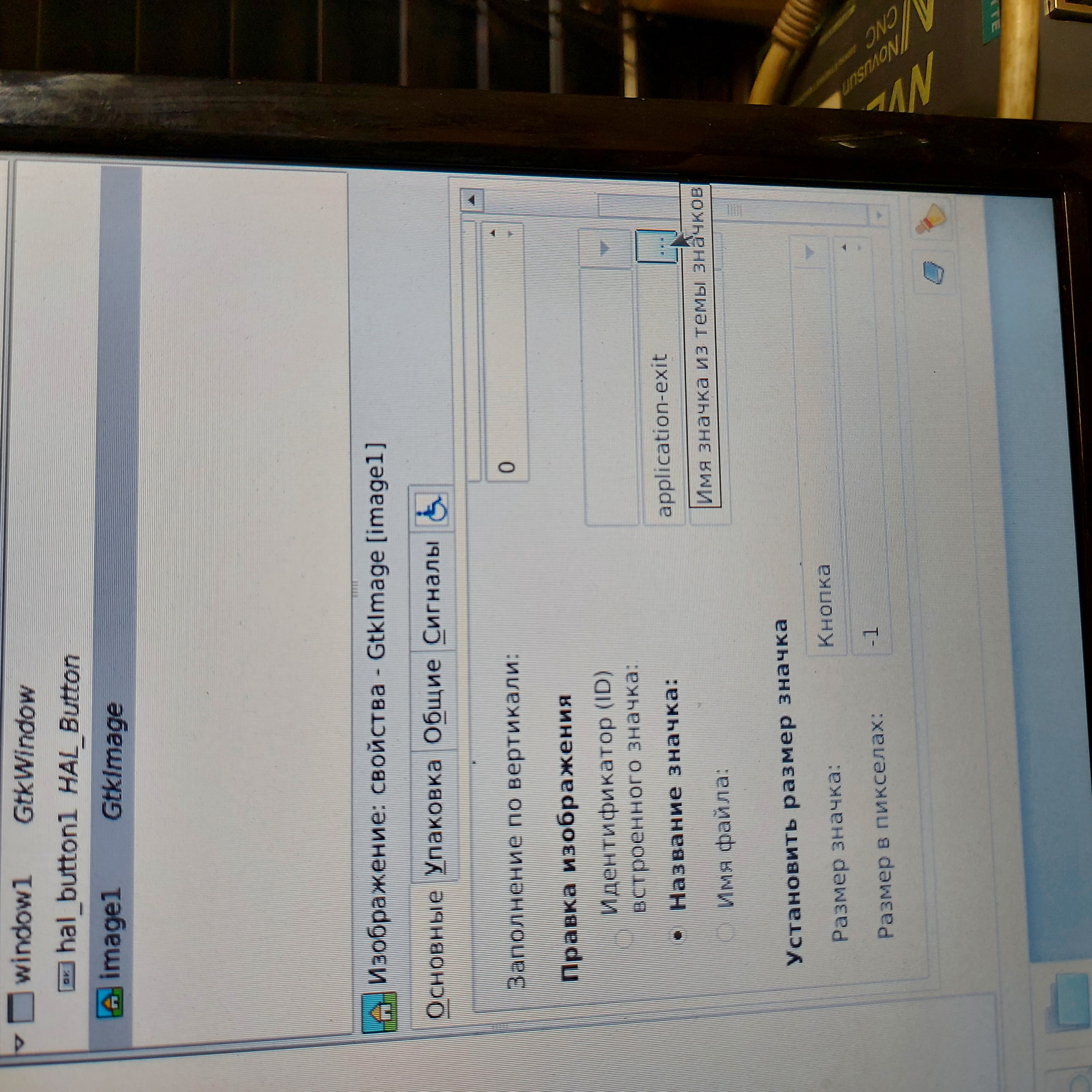

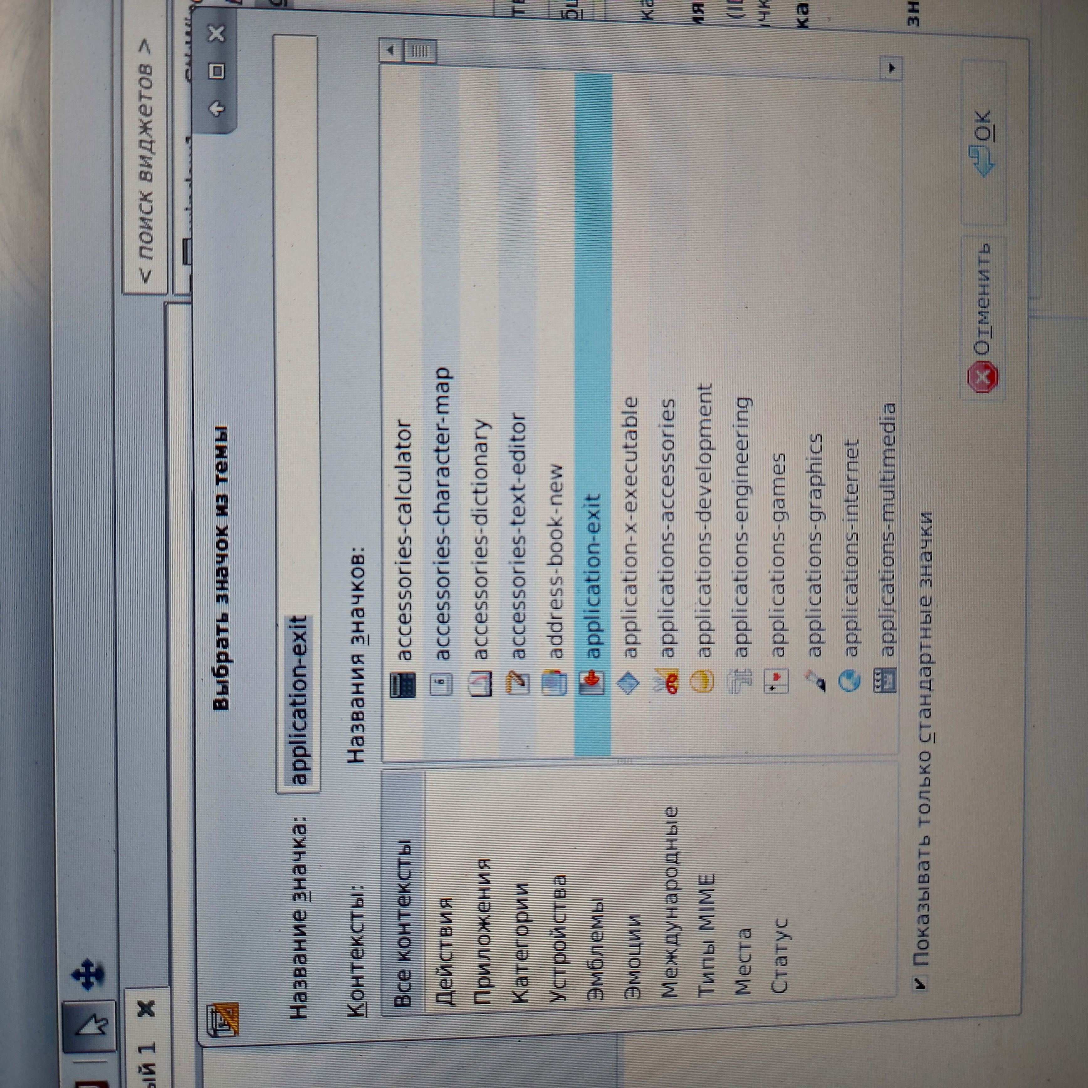

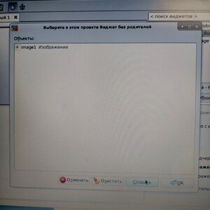

Ворон226 писал(а): картинку
Выбираем кнопку, если glade на русском то на вкладке 'основные' ищем 'виджет"изображение"', жмем три кнопки, создаем изображение. В списке виджетов появится соданное изображение. Выбираем его. В свойствах изображения вибираем либо название значка либо имя файла. Все.
А вообще не плохо было бы почитать man и вот эту ссылочку https://gnipsel.com/linuxcnc/gui/index.html
