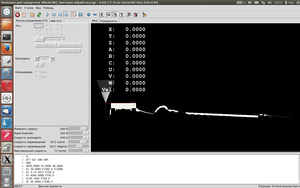

Re: Ошибка сегментирования.
Сообщение nkp »
Выделение_362.png (2027 просмотров) <a class='original' href='./download/file.php?id=198690&mode=view' target=_blank>Загрузить оригинал (77.26 КБ)</a>
емс 2.7
загрузка без проблем
nkp писал(а): ↑ емс 2.7

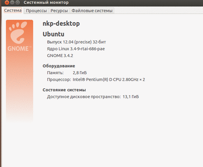

Объем ОЗУ?
Сообщения: 8167
Репутация: 1589
Сообщение nkp »
Выделение_363.png (2010 просмотров) <a class='original' href='./download/file.php?id=198691&mode=view' target=_blank>Загрузить оригинал (27.37 КБ)</a>
