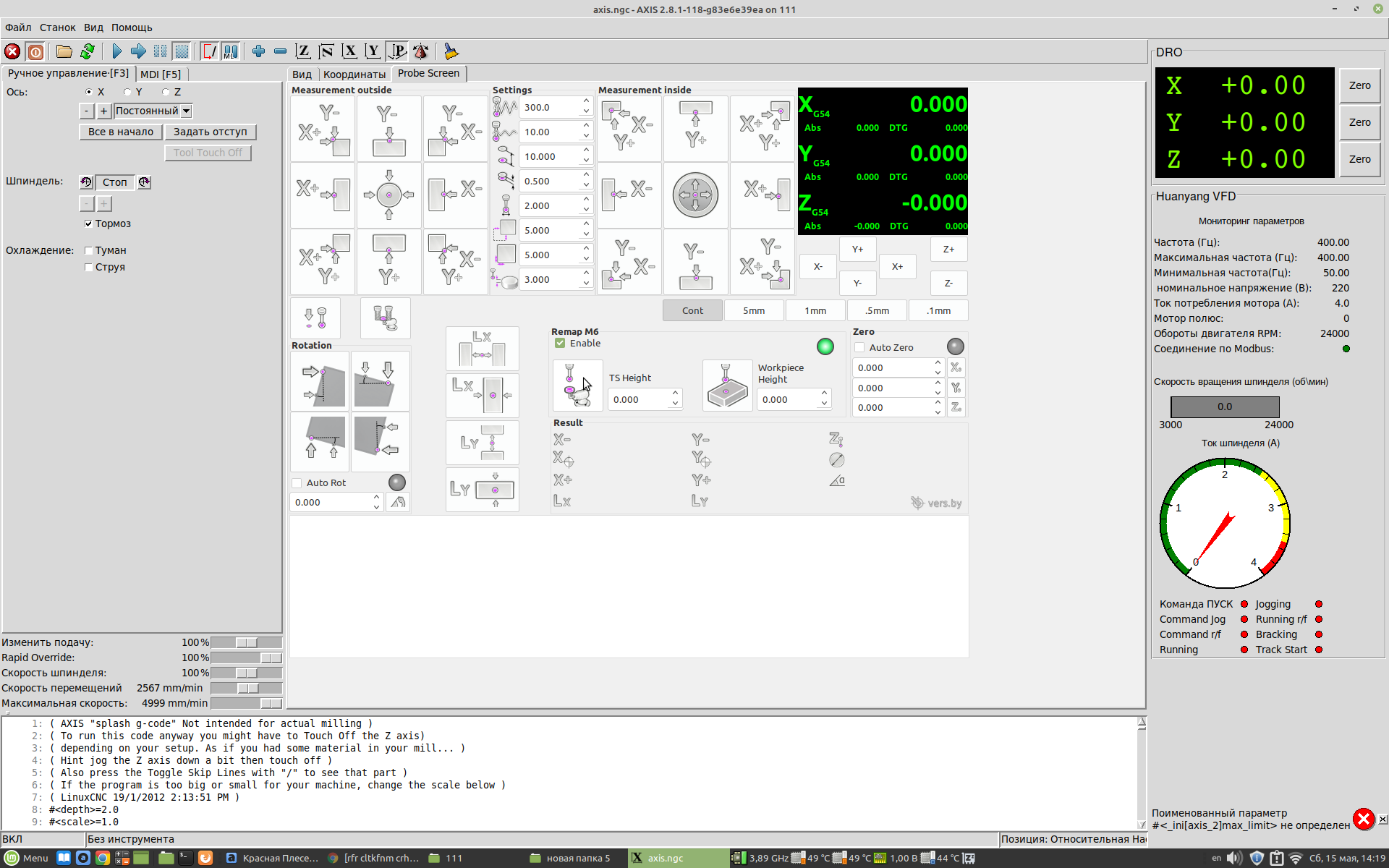

Снимок экрана в 2021-05-15 14-19-17.png (4062 просмотра) <a class='original' href='./download/file.php?id=195456&mode=view' target=_blank>Загрузить оригинал (339 КБ)</a>
добрый день . подскажите куда копать, уже все перепробовал. ставил все по мануалу , постоянно эта ошибка

Механник писал(а): ↑ ставил все по мануалу , постоянно эта ошибка
там же написано.
в ини-файле в разделе [axis_2] нет параметра max_limit
возможно, называется иначе, или не в axis, а в joint-не суть. надо дописать. похоже на софт лимит максимальный по Z, 0 обычно.

[AXIS_Z]
MAX_VELOCITY = 50.0
MAX_ACCELERATION = 500.0
MIN_LIMIT = -80.0
MAX_LIMIT = 0.01
[JOINT_2]
TYPE = LINEAR
HOME = 0.0
FERROR = 10.0
MIN_FERROR = 1.0
MAX_VELOCITY = 50.0
# The values below should be 25% larger than MAX_VELOCITY and MAX_ACCELERATION
# If using BACKLASH compensation STEPGEN_MAXACCEL should be 100% larger.
STEPGEN_MAXVEL = 62.50
STEPGEN_MAXACCEL = 625.00
P = 1000.0
I = 0.0
D = 0.0
FF0 = 0.0
FF1 = 1.0
FF2 = 0.0
BIAS = 0.0
DEADBAND = 0.0
MAX_OUTPUT = 0.0
# these are in nanoseconds
DIRSETUP = 10000
DIRHOLD = 10000
STEPLEN = 5000
STEPSPACE = 5000
STEP_SCALE = 160.0
MIN_LIMIT = -80.0
MAX_LIMIT = 0.01
HOME_OFFSET = 0.000000
HOME_SEARCH_VEL = -5.000000
HOME_LATCH_VEL = -0.500000
HOME_FINAL_VEL = 0.000000
HOME_USE_INDEX = NO
HOME_SEQUENCE = 0
Вроде макс. лимит указан (((
Re: [WIKI] Работа с центроискателем в LinuxCNC
Где ж указан-то? Даже секции AXIS_2 нет...

Serg писал(а): ↑15 май 2021, 15:34 Где ж указан-то? Даже секции AXIS_2 нет...
Подскажите пожалуйста что и где переименовать или добавить , в линукс снс новичок. установить и запустить смог . а вот здесь никак не получается (((( заранее благодарен

Сообщение steals_y2k »
либо найти в программах упоминание об ахис_2 и исправить на джоинт_2, либо создать раздел в ини и туда скопировать.
ок, гугл-> linuxcnc параметры ini файла, и там посмотреть)
