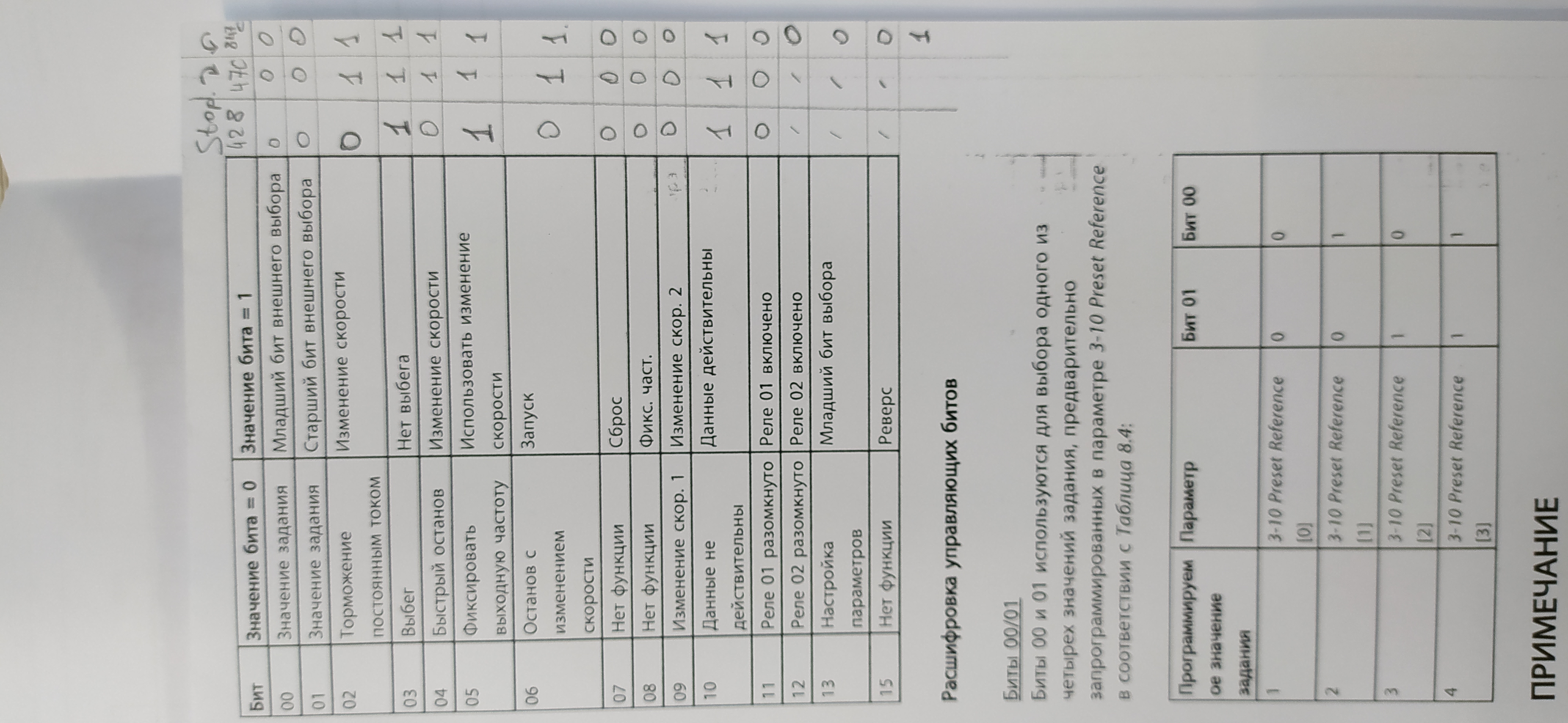

IMG_20210222_133034[1].jpg (4348 просмотров) <a class='original' href='./download/file.php?id=192559&mode=view' target=_blank>Загрузить оригинал (2.44 МБ)</a>
Почему-то кажется что нет команды "start" для ПЧ. Т.е задание частоты не будет работать без последующей команды включения.
Возможно стоит попробовать добавить в custom.hal те условия которые у меня не показывает в "Установках HAl" ?
