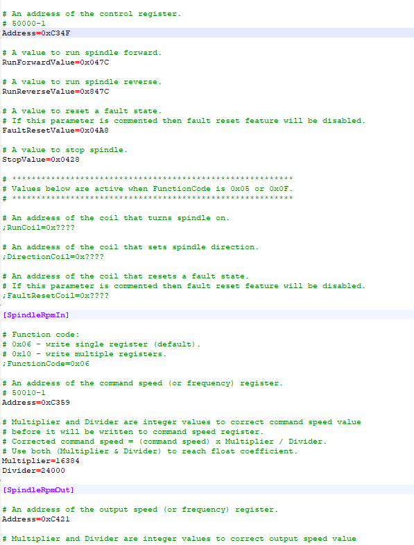

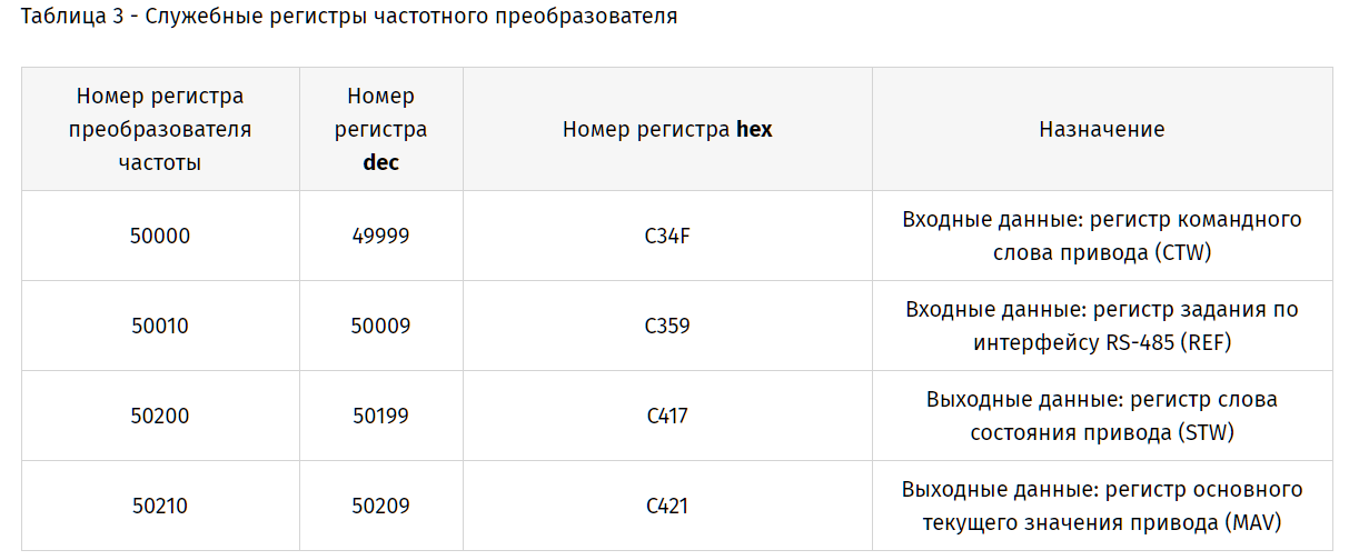

Закралась мысль что параметры которые указаны в my-config-file.ini немного не подходят мне. Сел проверять вроде все похоже на правду:
IMG_20210222_133034[1].jpg (4437 просмотров) <a class='original' href='./download/file.php?id=192559&mode=view' target=_blank>Загрузить оригинал (2.44 МБ)</a>
Почему-то кажется что нет команды "start" для ПЧ. Т.е задание частоты не будет работать без последующей команды включения.
Возможно стоит попробовать добавить в custom.hal те условия которые у меня не показывает в "Установках HAl" ?
У меня так:
Параметры_HAL.png (4437 просмотров) <a class='original' href='./download/file.php?id=192555&mode=view' target=_blank>Загрузить оригинал (87.09 КБ)</a>

И второй вопрос, не корректно отображается скорость в окне линукс снс. Я так понимаю смотреть нужно в my-config-file.ini spindleRpmOut. Конкретно параметр multiplier.

smart4on писал(а): ↑ Можешь описать в чем заблуждения?
Я вообще не про это рассказываю...?
Про divider/multiplier в конфиге, про "вращение ротора", про названия сигналов и т.д. Такое впечатление, что для вас это все какая то магия, которая "как то работает", при этом вы совершенно не осознаете как и почему.

smart4on писал(а): ↑ Видео изначально предполагалось для людей такого же уровня подготовки....
Так может для начала самому разобраться почему так а не эдак, почему именно такие цифры прописаны а не другие?
А то судя по вашему видео у вас ротор вращается с оборотами 16384 вместо 24000 :lol:
