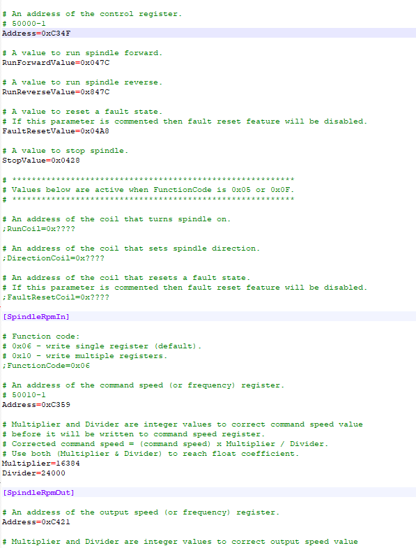

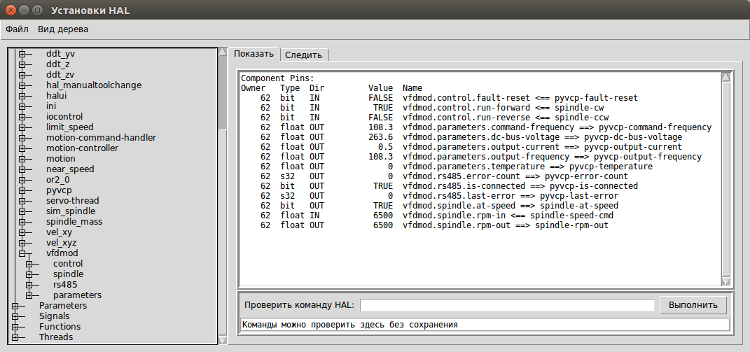

Закралась мысль что параметры которые указаны в my-config-file.ini немного не подходят мне. Сел проверять вроде все похоже на правду:

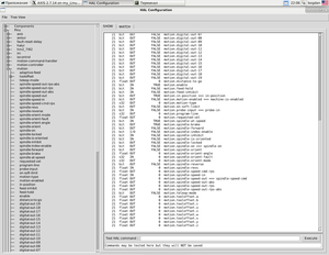

IMG_20210222_133034[1].jpg (4470 просмотров) <a class='original' href='./download/file.php?id=192559&mode=view' target=_blank>Загрузить оригинал (2.44 МБ)</a>
Почему-то кажется что нет команды "start" для ПЧ. Т.е задание частоты не будет работать без последующей команды включения.
Возможно стоит попробовать добавить в custom.hal те условия которые у меня не показывает в "Установках HAl" ?
У меня так:
Параметры_HAL.png (4470 просмотров) <a class='original' href='./download/file.php?id=192555&mode=view' target=_blank>Загрузить оригинал (87.09 КБ)</a>

Посмотрел конфиг в архиве (CONFIG.hal), там какая-то жесть... Это автомат такое сделал или какой-то безумный гений? =)
Покажите скриншотом секцию Pins/motion, там должны быть пины motion.spindle***, щас всё свяжем как надо.

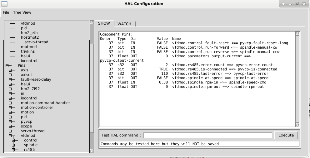

Скриншот пинов spindle:
pins.png (4434 просмотра) <a class='original' href='./download/file.php?id=192591&mode=view' target=_blank>Загрузить оригинал (268.66 КБ)</a>

Сообщение aekhv »
В custom.hal должно быть так:
loadusr -W vfdmod --debug my-config-file.ini
net spindle-speed-cmd => vfdmod.spindle.rpm-in
net spindle-at-speed motion.spindle-at-speed <= vfdmod.spindle.at-speed
net spindle-cw motion.spindle-forward => vfdmod.control.run-forward
net spindle-ccw motion.spindle-reverse => vfdmod.control.run-reverse
Если ничего не понятно: https://www.cnc-club.ru/wiki/index.php/ ... #6.1.4_net

Ура-ура-ура. Мотор закрутился от задания через линукс-снс.

Про divider/multiplier в конфиге, про "вращение ротора", про названия сигналов и т.д. Такое впечатление, что для вас это все какая то магия, которая "как то работает", при этом вы совершенно не осознаете как и почему.

Так может для начала самому разобраться почему так а не эдак, почему именно такие цифры прописаны а не другие?
А то судя по вашему видео у вас ротор вращается с оборотами 16384 вместо 24000 :lol:

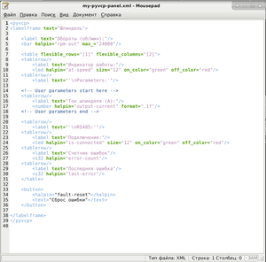

Немного перевел панель. Все работает, но хотелось бы уточнить у специалистов, так переводить можно?
my_pyvcp_panel_xml.png (4148 просмотров) <a class='original' href='./download/file.php?id=193134&mode=view' target=_blank>Загрузить оригинал (122.92 КБ)</a>
rage
Сообщения: 996
Репутация: 621
Откуда: МО
Re: Vfdmod - управляем частотником по MODBUS RTU
Сообщение rage »
smart4on писал(а): ↑ так переводить можно?
пойдет.
