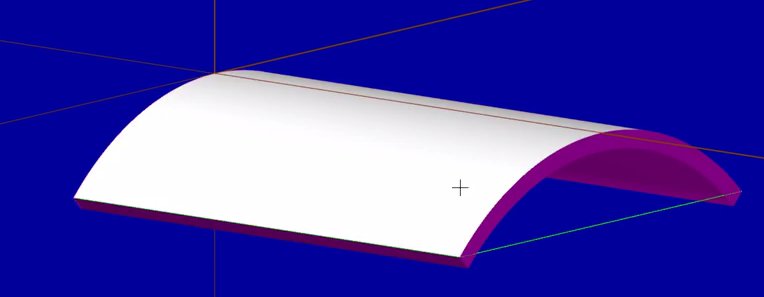

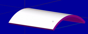

Тут проблем нету (3348 просмотров) <a class='original' href='./download/file.php?id=185975&mode=view' target=_blank>Загрузить оригинал (16.78 КБ)</a>
Тут проблем нету

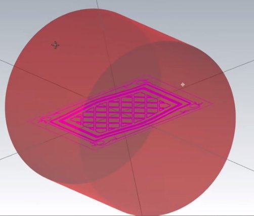

А вот как тут применить экстремумы координат по z далёкие от цилиндра. (3348 просмотров) <a class='original' href='./download/file.php?id=185976&mode=view' target=_blank>Загрузить оригинал (19.66 КБ)</a>

NikolayUa24 писал(а): ↑ вот как тут применить экстремумы координат по z далёкие от цилиндра
Этот цилиндр - это "заготовка" в программе, чтобы не стоить сам фасад (как на первом фото). Нужен лишь для стимуляции в программе. УП вполне можно делать и без него, когда предварительный просмотр не нужен. Станку без разницы, хоть цилинром задавалась заготовка, хоть кубом, он её все равно не видит в УП, которая не будет отличаться что по первой картинке, что по второй.

Да но CAM делает расчет относительно оси вращения. И при создании заготовки цилиндром допустим радиус 300мм в УП безопасная высота по оси Z будет больше 300мм и все остальное будет построенное относительно оси вращения. Я так пробовал (давно это было) обнулял ось Z на поверхности фасада,NCшка10 мне говорила ты :idiot:

Обнулил на поверхности, указал, что z300 в этой точке и nc-ка похлопала бы по спине и поехала работать.

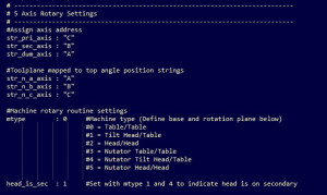

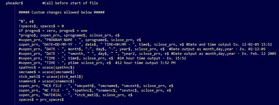

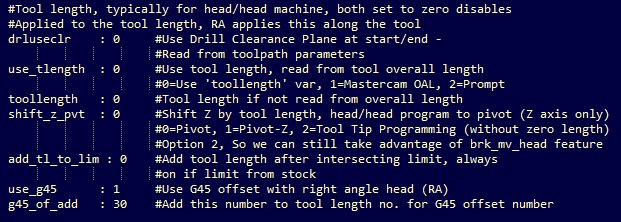

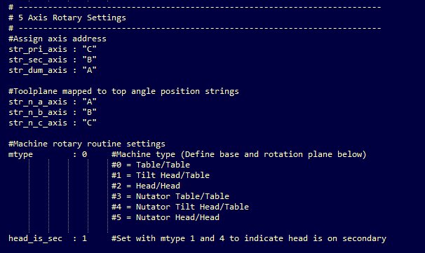

Постпроцессор редактируется в любом текстовом редакторе. Лучше использовать встроенный текстовый редактор Mastercam.
И не забываем сохранить под себя: MMD файл описания станка - в самом Mastercam выбрать Настройки => Настройки станка => открыть файл описаний станка => Сохранить как копию сделать пометку о том, что копия ваша. CONTROL файл описаний стойки управления - находясь в окне Менеджера настройки станка, нажать кнопку Редактировать настройки системы ЧПУ (иконка в виде экранчика с двумя кнопками: зеленая и красная). Аналогично сохраните как копию.
В окне Менеджера системы ЧПУ есть кнопка Постпроцессоры, нажав на которую можно узнать путь к используемому постпроцессору. Откройте проводник и сделайте дубликат постпроцессора с пометкой, например my_edit. Далее необходимо вернуться в Менеджер системы ЧПУ, нажать постпроцессоры и добавить в список только что сделанную копию.
Правки постпроцессоров дело муторное,без доков здесь не обойтись, найти не официал не получилось :wik: дока называется mastercam post guide (english)
А дальше с картинок я думаю и так все понятно. Я немного подзабыл что и как давно это было. :hottabych:
А с 4х постом я думаю у вас ничего не выйдет он зеркалить будет ваш фасад.
Если при отладке вновь отредактированного поста невозможно выявить ошибку, то рекомендут использовать Post Debuger, который включается через Панель управления => Mastercam X => Post support => Post debuger Иконка дебагера появится в диалоге вывода NC программы.
Эти все заметки я делал для себя к 2008 версии,а как оно там в 2018 :wik:
кинематика машины (3178 просмотров) <a class='original' href='./download/file.php?id=186072&mode=view' target=_blank>Загрузить оригинал (43.7 КБ)</a>
кинематика машины
шапка УП # перед ненужными пунктами (3178 просмотров) <a class='original' href='./download/file.php?id=186074&mode=view' target=_blank>Загрузить оригинал (77.28 КБ)</a>
длина инструмента (3178 просмотров) <a class='original' href='./download/file.php?id=186075&mode=view' target=_blank>Загрузить оригинал (58.8 КБ)</a>
длина инструмента

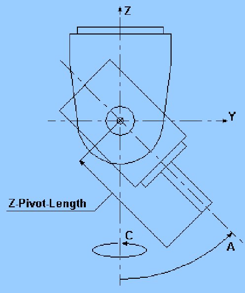

WWW116 писал(а): ↑ Это наверно связано с компенсацией длины инструмента?
в 4 х пост кинематика станка 4 оси стол. А у вас 4 оси шпиндель, и нужно учитывать

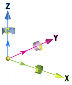

z.jpg (3160 просмотров) <a class='original' href='./download/file.php?id=186077&mode=view' target=_blank>Загрузить оригинал (34.92 КБ)</a>
1240
Сообщения: 962
Репутация: 278
Откуда: Украина, Харьков.
Re: Мастеркам и EMC 2
Сообщение 1240 »
6 осей.jpg (12.15 КБ) 2869 просмотров
Первый раз вник в картинку.
я думал ось "А" это первая поворотная ось.
а по картинке оказывается что она должна вращаться вокруг оси "Х"
В простейших 4х осевых конфигурациях (в MACH3 или LinuxCNC) всегда есть ось "А".
Но это правильно, только если ось вращения, это ось "Х"?
Если поворот идет вокруг оси "У", то эта поворотная ось должна называться "В"?
Получается (если ось вращения "У") в MACHе3 (linuxcnc) должна появиться ось "В" вместо "А"?
