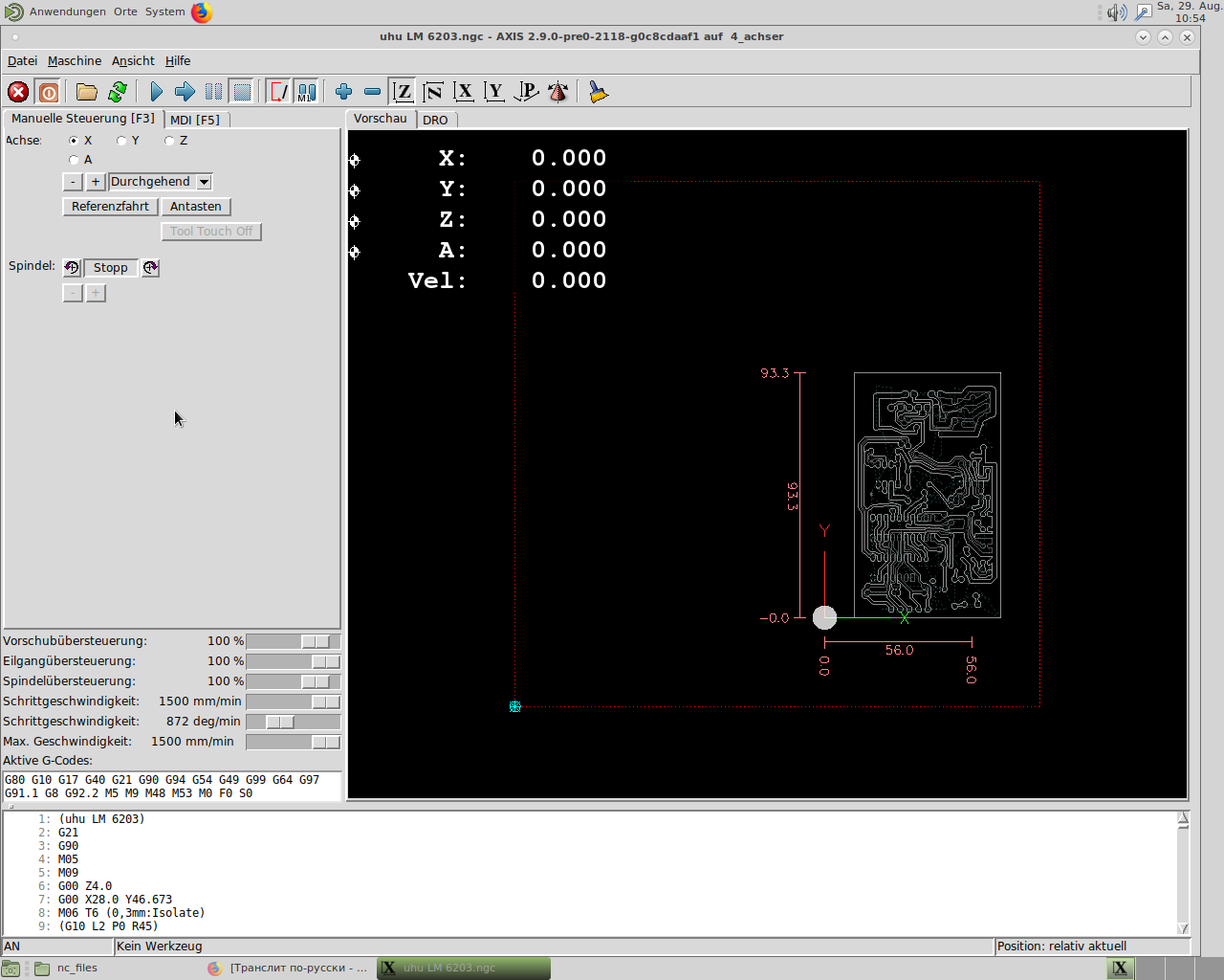

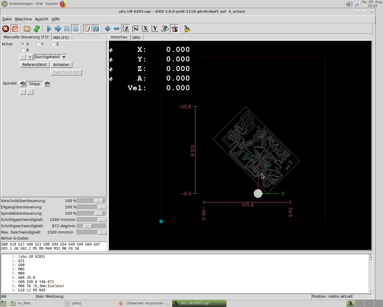

Помогите разобраться.
Добавил в начале УП строчку. G10 L2 P0 R45, УП повернулась на 45 градусов, но почему-то съехала с 0 точки и достаточно далеко. Как правильно сделать, чтобы УП как на видео отклонилась относительно 0 точки?

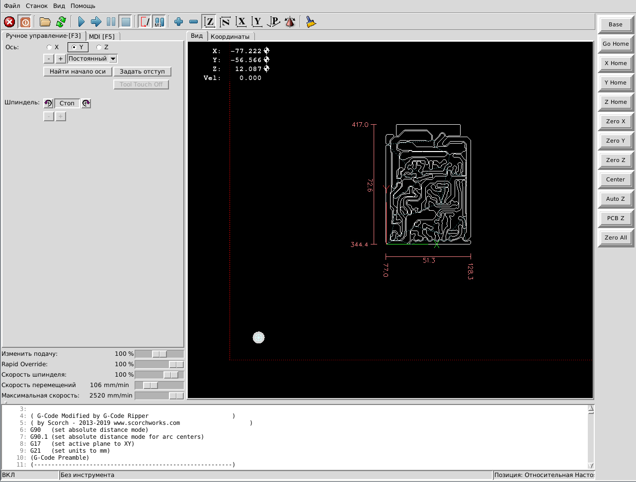

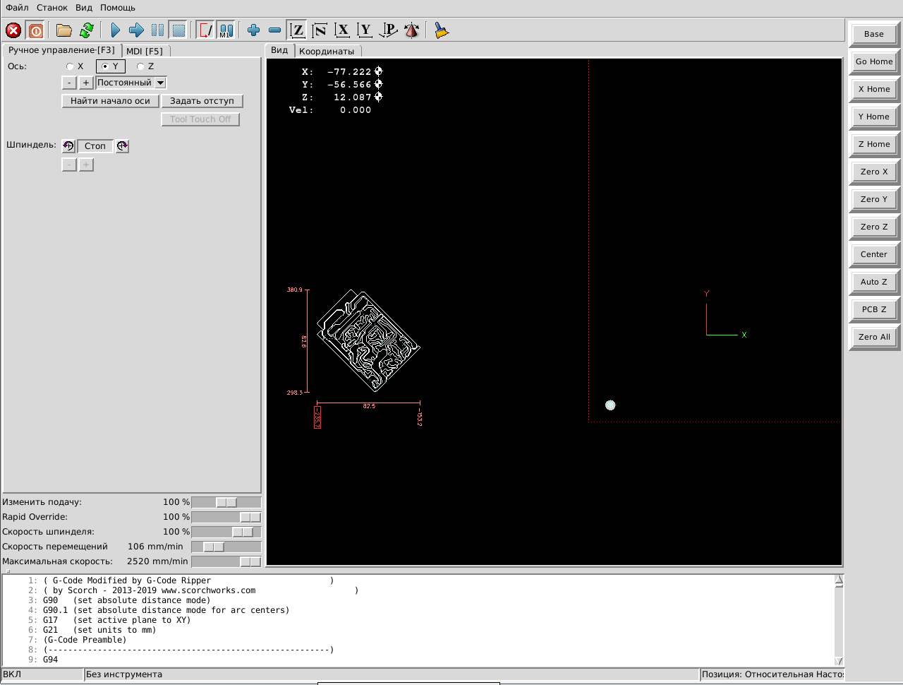

Re: Поворот УП
Сообщение vitzin »
У тебя по Y платта начинается на 344 мм,в чём делал?обнулить бы её правильно.
gerade.png (3997 просмотров) <a class='original' href='./download/file.php?id=185442&mode=view' target=_blank>Загрузить оригинал (111.74 КБ)</a>
Вот так выглядит,если ноль лежыт на углу платты
gedhrent.png (3997 просмотров) <a class='original' href='./download/file.php?id=185443&mode=view' target=_blank>Загрузить оригинал (115.79 КБ)</a>

Спс, за подсказку буду копать в это направлении. Делал в g2g
