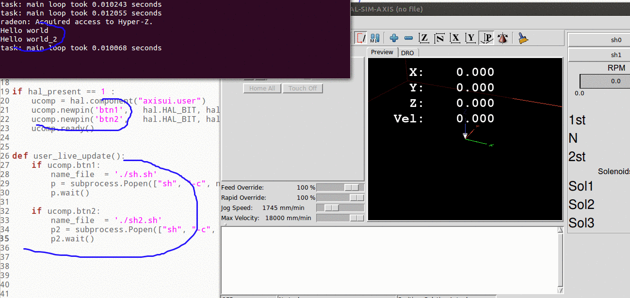

j4zzur1
Сообщения: 29
Зарегистрирован: 26 фев 2018, 23:04
Настоящее имя: Николай
Re: bash скрипт и его привязка к пину.
Сообщение j4zzur1 »
nkp писал(а):вот более подробно:
Благодарю душевно, всё отлично работает!
А если мне нужно еще один sh файл к уже другой кнопке привязать, есть такая возможность?
Сообщения: 8167
Репутация: 1589
Сообщение nkp »
j4zzur1 писал(а):А если мне нужно еще один sh файл к уже другой кнопке привязать, есть такая возможность?
Выделение_246.png (4585 просмотров) <a class='original' href='./download/file.php?id=183723&mode=view' target=_blank>Загрузить оригинал (194.31 КБ)</a>
net btn:bash1  axisui.user.btn1 pyvcp.btn1
net btn:bash2  axisui.user.btn2 pyvcp.btn2
j4zzur1
Сообщения: 29
Сообщение j4zzur1 »
nkp писал(а):net btn:bash1  axisui.user.btn1 pyvcp.btn1
Огромное спасибо! всё работает великолепно!
