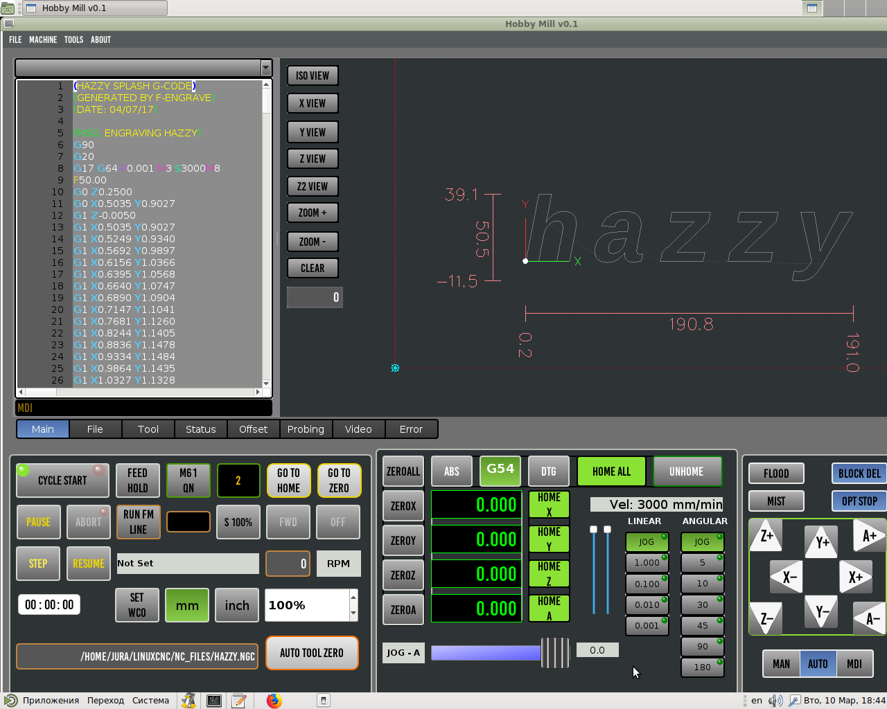

liviandgoy
- Новичок
- Сообщения: 17
- Зарегистрирован: 31 янв 2018, 23:08
- Репутация: 3
- Настоящее имя: Юра
- Контактная информация:
Re: QtPyVCP - вариант GUI на Qt
Вот собрал интерфейс для своего хоббийного станка на QtPyvcp. Для полного счастья не хватает jogincrement linear и angular. Чтоб работали независимо друг от друга и отрабатывали заданный интервал от клика кнопки оси. Интерфейс представляет собой микс из несколькольких интерфейсов, для ноутбука 1600х1000. Если кто поможет вернее сделает выложу полностью или перешлю в личку. Желание, чтоб работало как в интерфейсе qtdragon 4 axes.

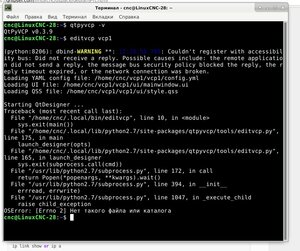

Fivist
- Кандидат
- Сообщения: 56
- Зарегистрирован: 27 авг 2020, 16:40
- Репутация: 5
- Настоящее имя: Виталий
Доброго дня, ребята помогите запустить єту приблуду. Установил все по инструкциям, но на этапе вызова комманды в терминале editvcp vcp1 выскакивает вот такое:
П.С. пробовал на версии Debian 9 с установленной LinuxCNC 2.8 и на новом образе с сайта Linuxcnc - LinuxCNC 2.8.0 Debian 10 Buster PREEMPT-RT ISO - там и там одинаковый результат. Прочитал несколько постов выше, что нужно сначала eстановить QT5.... установил вот такой коммандой sudo apt-get install qt5_default !!!
Теперь на віходе вот такая шляпа: доустановил вот такое: sudo apt-get install qttools5-dev-tools
Qt дезайнер запустился - но в панели слева нету тех виджетов для LunuxCNC!

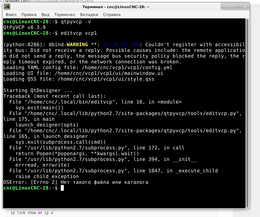

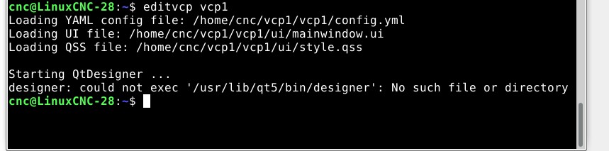

Fivist
- Кандидат
- Сообщения: 56
- Репутация: 5
еще две установки на 9 и 10 дебиане. Результат нулевой, все как на первом (постом выше) скрине. все делаю по инструкции с https://www.qtpyvcp.com/!
что я делаю не так!!!!
при установке написано, что скопирует в папку конфигов LinuxCnC файлы конфигов тестовых.
sim.qtpyvcp
├── hal-widgets.ini
├── xyz.ini
├── xyz3s.ini
├── xyz-metric.ini
├── xyzab.ini
├── xyzb.ini
├── xyzcw.ini
└── xyzy-gantry.ini
но там пусто!!!
читаем выше -
Several sim configurations are included with QtPyVCP, they should have been copied to your ~/linuxcnc directory when you installed QtPyVCP. If not run $ cp -r linuxcnc $HOME from the qtpyvcp directory to install them.
думал зайду и скопирую их та сам - но папки с установленной qtpyvcp нигде нету. комманда в терминале версию установленную показыает.
Создаю конфигурацию далее по инструкции - vcp1.
комманда editvcp vcp1 не выполняется.
а вот если написать linuxcnc ~/linuxcnc/configs/vcp1/vcp1.ini запускается пустая форма...
sim.qtpyvcp
├── hal-widgets.ini
├── xyz.ini
├── xyz3s.ini
├── xyz-metric.ini
├── xyzab.ini
├── xyzb.ini
├── xyzcw.ini
└── xyzy-gantry.ini
но там пусто!!!
читаем выше -

...Удалось таки все установить.как писал выше по инструкции не выходило. установил вот это
все пошло, все виджеты в дизайнере тоже есть. прошлый раз перед этим пакетом еще ставил
после этого, дизайнер запускался, но без виджетов linuxCNC.

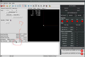

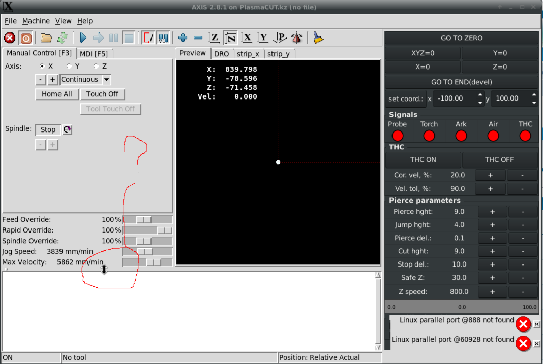

приветсвтую, коллеги. кто то может подсказать как сделать такой элемент управления как на скриншоте?
я даже не знаю как оно называется
