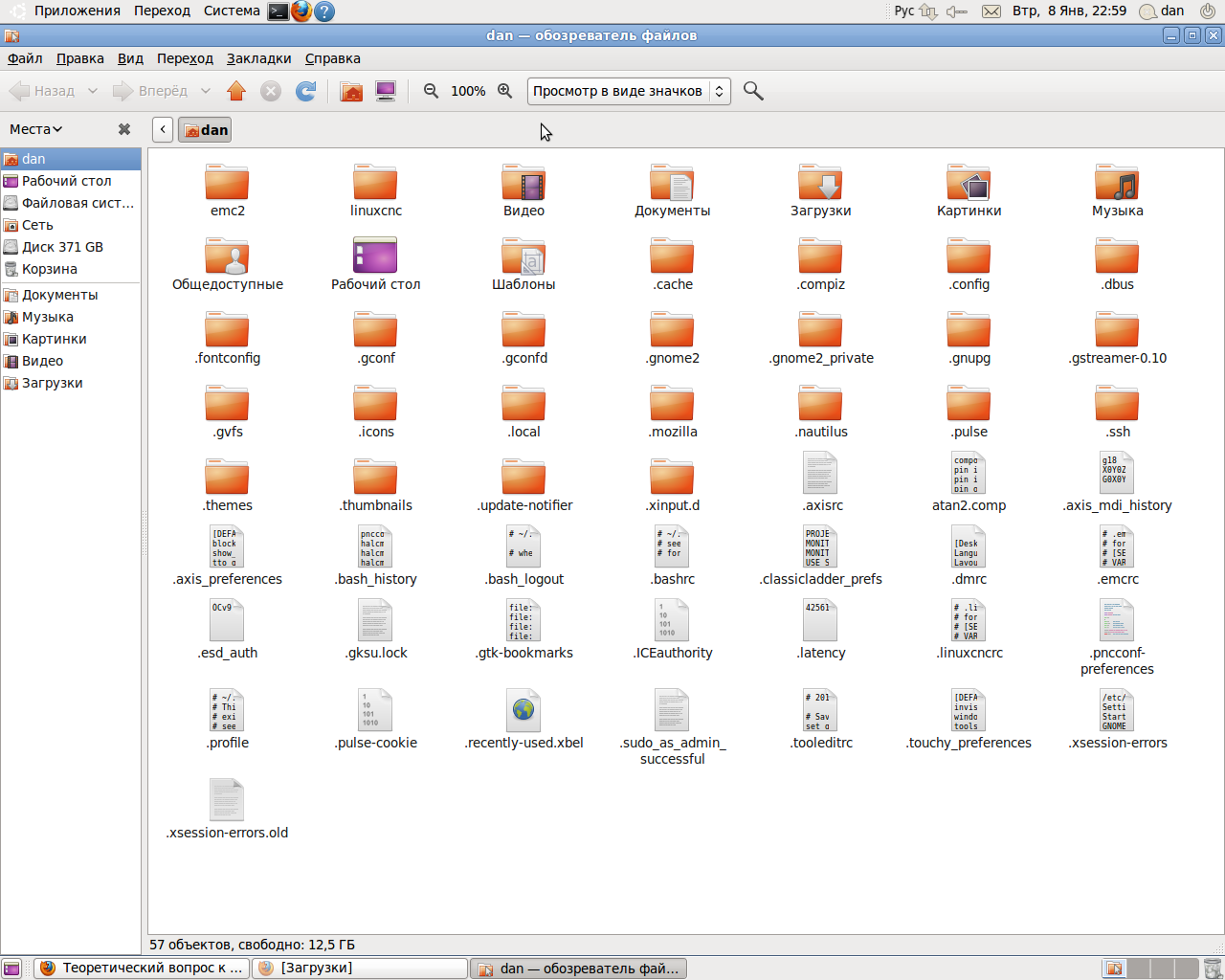

Ну создал, а что вложить?
Снимок-1.png (2927 просмотров) <a class='original' href='./download/file.php?id=10701&mode=view' target=_blank>Загрузить оригинал (168.3 КБ)</a>
Сообщения: 8167
Репутация: 1589
Re: Теоретический вопрос к знатокам LinuxCNC
Сообщение nkp »
root_window.attributes("-zoomed",1)
и нажать "Сохранить"

Запустил linuxcnc, окно маленькое, даже перезагрузил комп :wik:
Сообщения: 8167
Репутация: 1589
Сообщение nkp »
хм...
по идее должно работать
проверь - мож русские буквы в название файла вкрались...
строку скопируй еще раз...

Есть контакт :lol: :lol: :lol:

nkp, Большое спасибо за терпение!
А что такое ctrl h?
Сообщения: 8167
Репутация: 1589
Сообщение nkp »
dansystems1 писал(а):А что такое ctrl h?
показать скрытые файлы
