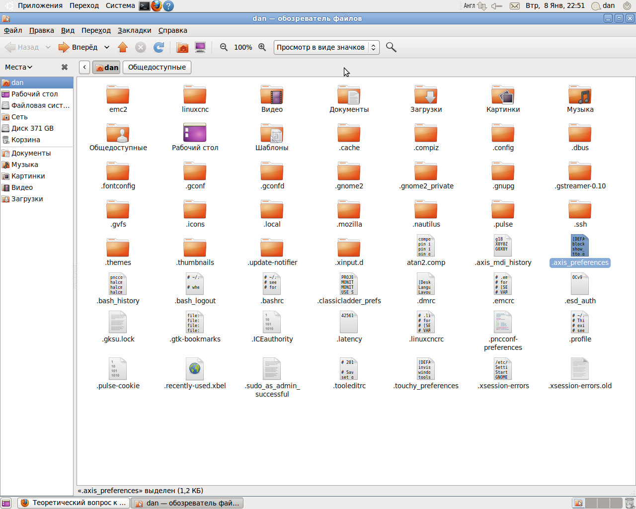

Re: Теоретический вопрос к знатокам LinuxCNC
Сообщение nkp »
открываешь домашнюю папку
нажимаешь ctrl+h
находишь файл .axisrc
в него пишешь
root_window.attributes("-zoomed",1)
пробуешь загрузить емс :)

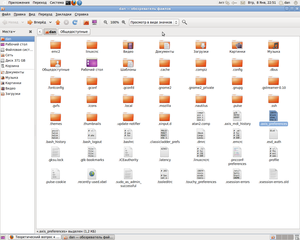

Сообщение dansystems1 »
По моему его там нету-
Снимок.png (3558 просмотров) <a class='original' href='./download/file.php?id=10700&mode=view' target=_blank>Загрузить оригинал (169.12 КБ)</a>
Сообщение nkp »
ну попробуй создай его...
