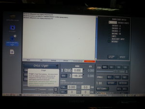

Нашел файлы .po и error
Можно переводить.
