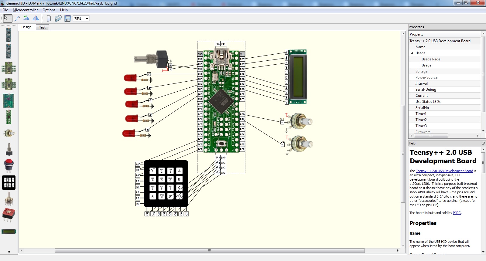

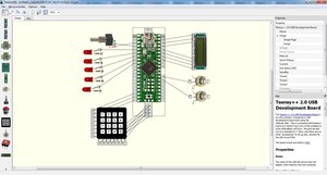

Схема пульта из GenericHid . Фото пульта сделаю после Рождественских праздников .
16k20_pult.jpg (6206 просмотров) <a class='original' href='./download/file.php?id=99470&sid=9ce301a7f29f6acbdc0acbbca2f5697d&mode=view' target=_blank>Загрузить оригинал (278.47 КБ)</a>

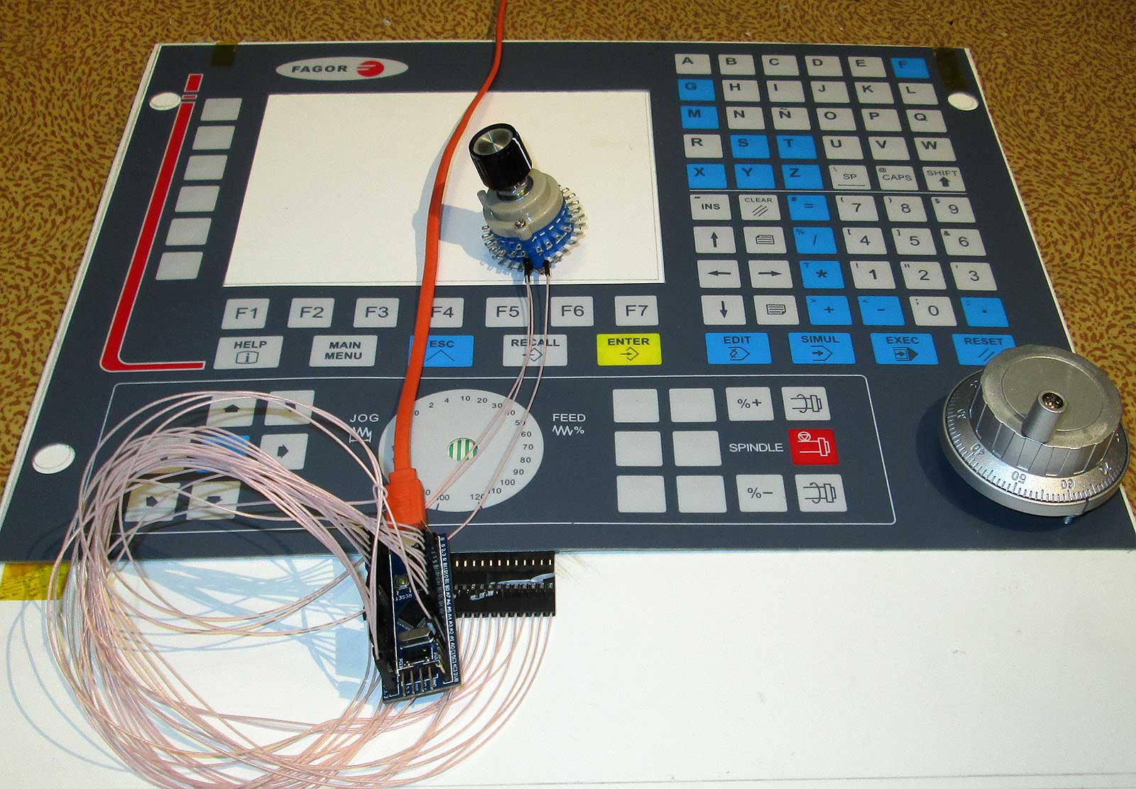

merkwurdigliebe
Сообщения: 603
Репутация: 580
Откуда: București
Re: LinuxCNC HID Extender
Сообщение merkwurdigliebe »
занялся похожей штукой, но хочу чтобы она еще и стандартной клавиатурой прикидывалясь. никогда с USB до этого не связывался и что-то всю голову сломал... системную клавиатуру, вроде, сделал. для остального определил второй интерфейс. а вот какой для него сделать рипорт дескриптор - не могу придумать. понятно, что можно
usage page - vendor defined
usage - vendor
и шли, что хочешь. но тогда его linux как input device не опознает и hal_input, соответственно, не видит. а если сделать
usage page - generic desktop
usage - чего-нить из стандартного
то в этом стандартном придумана ну просто куча всяких штук, но все они имеют какое-то предназначение. станочных среди нех нет. а если я хочу описать кейпад, но со своими кнопками - чтобы никакие приложения на них больше не реагировали? или MPG по аналогии с мышинным колеcом? это как-то делается?
panel.jpg (5893 просмотра) <a class='original' href='./download/file.php?id=113130&sid=9ce301a7f29f6acbdc0acbbca2f5697d&mode=view' target=_blank>Загрузить оригинал (218.72 КБ)</a>
merkwurdigliebe писал(а):для остального определил второй интерфейс. а вот какой для него сделать рипорт дескриптор
Надо второе устройство создавать.
merkwurdigliebe писал(а):а если я хочу описать кейпад, но со своими кнопками - чтобы никакие приложения на них больше не реагировали?
Придумай свои коды клавиш, для которых нет системных событий.

есть вот эта мембранная панель с разными кнопками, галетник на 24 позиции, MPG и, возможно, аналоговый джойстик.
1. алфавитно-цифровые клавиши, enter, shift, курсор, backspace, F1..F7 и т.п. передавать как нажатия на стандартной клавиатуре. чтобы работало везде, начиная с BIOS
2. я пока не уверен, что все получится сделать через пины, поэтому несколько клавиш без аналогов на стандартной клавиатуре, типа main menu, edit, simul, exec, reset тоже смапить на какие-то существующие клавиатурные коды. чтобы потом в интерфейсе (axis, например) обрабатывать их аналогично:
root_window.bind("<Key-F12>", commands.spindle_increase)
3. остальные кнопки экпортировать в HAL пины с помощью hal_input (ну или своего аналога). типа jog, rapid.. и подключить к соответствующим пинам axis, halui и т.п.
4. комбинированный галетник (выбор режима и значения MPG/JOG/FEED) пока не придумал как представить. наверное просто передавать позицию, а потом обрабатывать и генерить соответствующие сигналы на активацию режимов и установки множителей. надо пробовать, пока не представляю
5. MPG и джойстик понятно - к соответствующим пинам

1. Ну и пусть эти кнопки будут на устройстве "клава" и посылают аналогичные коды...
2. На клавиатурах есть "неиспользуемые" коды. Стандартных кодов 255, а кнопок на PC клавиатуре 103-106... Например на клавиатуре Sun есть штатная кнопка Edit...
3. создаёшь HID-устройство "прочие кнопки" и описываешь их там.
4. такими-же кнопками в устройстве "прочие кнопки".
merkwurdigliebe писал(а):ну почему в HID нет возможности описать просто элементы управления, без привязки к конкретным функциям?? 30 кнопок, скажем. или абстрактное колесо для MPG... не понимаю...
Всё есть - см. например в моих исходниках.
